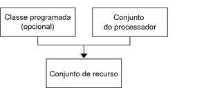

Pode-se considerar um grupo uma vinculação específica dos vários conjuntos de recursos que estão disponíveis no sistema. Você pode criar grupos que representam diferentes tipos de combinações possíveis de recursos:
| pool1: pset_default |
| pool2: pset1 |
| pool3: pset1, pool.scheduler="FSS" |
Ao agruparem várias partições, os grupos fornecem um manipulador para a ser associado a cargas de trabalho com rótulo. Cada entrada de projeto no arquivo /etc/project pode ter um único grupo associado a essa entrada, que é especifico usando-se o atributoproject.pool.
