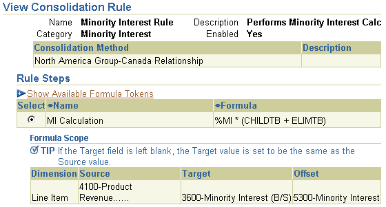

少数株主持ち分連結ルールが含まれる「少数株主持ち分」カテゴリでは、「各子を個別に追跡」機能が有効化されており、消去エンティティへの書込みが可能であるとします。また、このルールが次のように設定されているとします。
少数株主持ち分連結ルール
この少数株主持ち分連結ルールでは、明細項目が4100-収益または5200-経費であるソースおよび消去エンティティに残高が検出され、その残高で「少数株主持ち分の所有権」を乗算した積と等しい連結入力が作成されます。この連結入力は消去エンティティ内の指定の勘定科目組合せに書き込まれ、連結入力の貸借を一致させるために相殺入力が書き込まれます。

連結ルールでは、明細項目4100-収益および5200-経費を持つ残高がソース残高として識別されます。Vision: カナダの他の残高は、明細項目が連結ルールの算式の有効範囲に含まれていないため、ソースとして識別されません。連結ルールでは、明細項目3600-MI(貸借対照表)を持つ連結入力がソース用に生成され、その値は0.194 * (-500 + 300) = -38.8となります。また、連結入力の貸借を一致させるために、明細項目5300-MI(損益)を持つ相殺入力が生成されます。
