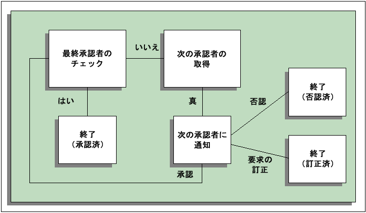

SSHRで使用されるすべての承認メカニズムは、基本承認ループに従っています。ロジックによって、現行承認者が階層内の最終承認者であるかどうかが確認されます。現行承認者が最終承認者でない場合は、承認通知を受け取る次の承認者が取り出されます。次の承認者は、該当するトランザクションを否認、承認、再割当するか、または訂正するように承認チェーン内のユーザーに送信できます。承認者は、システムの構成に応じて、トランザクションを更新することもできます。
承認プロセス内では、ルールを使用して、SSHRトランザクションの承認者リストが生成されます。リストの生成方法は、使用している承認メカニズムによって異なります(「SSHRでの承認」を参照してください)。
