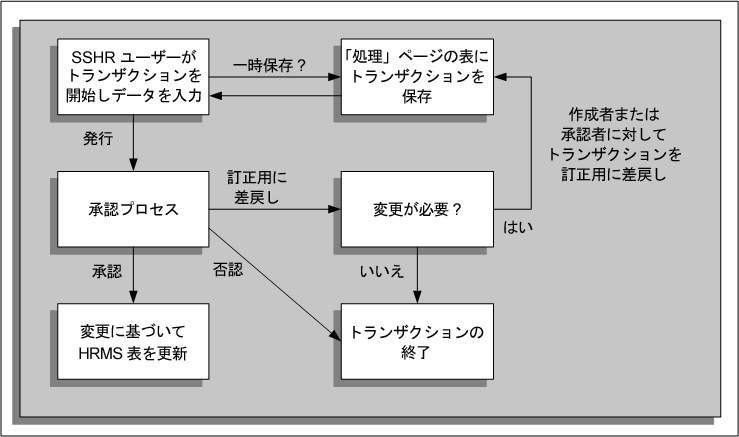

保存できます。後で完了するトランザクションは、「レビュー」ページの「一時保存」ボタンを使用して保存できます。また、承認者は、この機能を使用して、追加情報の提供または訂正のために作成者にトランザクションを差し戻すことができます。休止または差し戻されたトランザクションには、「処理」ページの「対応待ちの全処理」表からアクセスします。

「訂正用に差戻し」ページは、承認保留通知ページから使用できます。
マネージャが通知の「訂正用に差戻し」リンクをクリックすると、「訂正用に差戻し」ページに移動します。このページでは、処理の以前の承認者または作成者を選択し、コメントを付けて訂正用に処理を発行できます。選択したユーザーには通知が送信されます。
「訂正用に差戻し」通知の受信者は、次の場所から承認通知を再開できます。
「対応待ちの全処理」ページ
「処理実行」ページの「対応待ちの処理」
「訂正用に差戻し」通知

一時保存機能を使用すると、ユーザーはトランザクションを完了する前に中断できます。中断したトランザクションは保存して後で完了できます。トランザクションを一時保存したユーザーには、通知が送信されます。
また、承認者は、トランザクションを訂正するように、作成者または前の承認者に差し戻すことができます。この場合、作成者はトランザクションを再度オープンして情報を訂正し、承認用に再発行できます。承認者は、トランザクションを差し戻した理由を明確にするために、情報ノートを含めることができます。
休止したトランザクションと差し戻されたトランザクションの両方が、「処理」ページの「対応待ちの全処理」リストに表示されます。
ユーザーは、従業員メニューとマネージャ・メニューにある「対応待ちの全処理」メニュー・オプションを使用して、保存されている機能にアクセスすることもできます。
この図は、トランザクションが一時保存される場合と、訂正用に差し戻される場合を示しています。
ルート1(一時保存): セルフ・サービス・トランザクションを開始したとき、または訂正のためにトランザクションが差し戻されたとき、ユーザーは、承認用にトランザクションを即時に発行するか、後で処理するために保存できます。トランザクションを即時発行した場合、トランザクションは通常の承認プロセスで処理されます。トランザクションの一時保存を選択した場合、トランザクションは休止され、ユーザーはそのトランザクションを、「処理」ページの「対応待ちの全処理」表から再開するか、または削除できます。
ルート2(訂正用に差戻し): ユーザーが承認用にトランザクションを発行した場合、承認者はそのトランザクションの承認、否認または訂正のための差戻しができます。承認者がトランザクションを訂正のために差し戻した後、作成者は、自分の「処理」ページの「対応待ちの全処理」表からトランザクションを再開するか、または削除できます。
注意: トランザクションがユーザー処理の休止またはシステム障害のために中断された場合、中断されたトランザクションも休止トランザクションとして保存され、ユーザーに対して通知が送信されます。
ユーザーがトランザクションを一時保存するたびに、そのユーザーに対して通知が送信されます。
注意: ユーザーは、「一時保存」ボタンをクリックしてトランザクションを一時保存します。このボタンを無効にするには、プロファイル・オプション「HR: セルフ・サービス一時保存」を「No」に設定する必要があります(デフォルトは「Yes」)。これによって、すべてのトランザクション・ページおよび「レビュー」ページで「一時保存」ボタンが非表示になります。

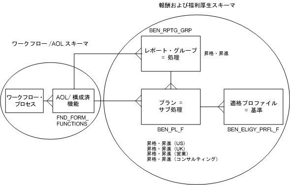

ここでは、セルフ・サービス処理で個人の適格を自動的に計算するための設定方法についてベスト・プラクティス例を示します。この計算には、人事管理システムの報酬および福利厚生が処理エンジンとして使用されます。ユーザーが処理を開始すると、報酬および福利厚生のBENMNGLEエンジンが実行され、選択した個人が適格かどうかが表示されます。
適格処理を使用可能にするには、システム・プロファイル「HR: セルフ・サービス処理の適格使用の許可」をオンにします。選択した個人が適格でない場合にユーザーによる処理を許可する場合は、「HR: 不適格セルフ・サービス処理の処理許可」をオンにします。
BENMNGLEエンジンの実行によって結果表が定期的に更新されている場合は、プロファイル「HR: セルフ・サービス処理の処理時にBENMNGLの実行」を無効にしてパフォーマンスを向上させることができます。
これらのシステム・プロファイルは、デフォルトではオフになっています。
次の図に、汎用適格処理エンジンを提供するためにSSHRで行われている、ワークフローとAOLスキーマから報酬と福利厚生スキーマへのマップ方法を示します。通常の導入では、コピーして構成したフォーム機能を昇格・昇進などの処理にリンクします。これらの処理では、異なるロケールまたは部門の要件に基づいて定義した昇格・昇進(US)や昇格・昇進(営業)などのサブ処理との親子関係が発生します。
ここでは、昇格・昇進(US)などの国別仕様のサブ処理に適格な個人に対して、USビジネス・グループ内にサブ処理(プラン)を設定します。次に、適格プロファイルを定義してそのサブ処理にリンクし、個人が適格になるように基準を修正します。各フォーム機能は複数の処理とサブ処理にリンクできますが、適格を判断できるのはサブ処理についてのみです。
注意: 適格とみなされるのは、すべての必須プロファイルと1つ以上のオプション・プロファイルを満たす個人です。1つのプロファイルのみをサブ処理にリンクする場合は、そのプロファイルを必須に定義します。
この例では、適格の処理に福利厚生エンジンを使用することを決定し、社内のユーザーが使用できるフォーム機能を構成しています。わかりやすい名前を使用すると、ユーザーがワークフロー・プロセスを認識しやすくなります。次に例を示します。

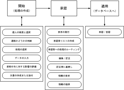

セルフ・サービス処理は、標準のビジネス処理を反映する3つの段階で実行します。
開始
承認

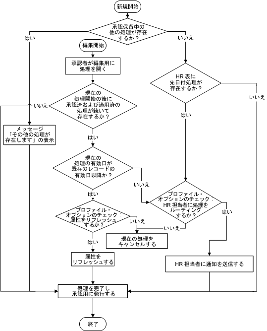

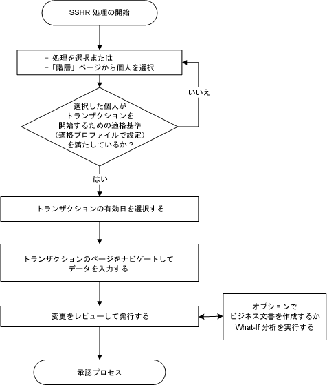

適用
各段階について、導入チームは、通常の業務処理方法を反映させた独自のプロセス・フローを構成するように一連のオプションと機能を設定します。次のプロセス・フロー図に、使用可能なすべての機能を示します。これらの機能は、組織の要件によって異なります。
開始
拡張検索機能によって、処理を開始する前に、正しい個人を選択していることを確認できます。指定の有効日に対して個人が適格かどうかは、「個人情報リスト」ページおよび「処理」ページに表示されます。「処理」ページには、選択した個人について保留されている処理、一時保存している処理、および選択した個人について他の承認者からの承認待ちの処理が表示されます。組織の要件を満たすかぎり、指定した日付または承認時に処理が実行されるように指定できます。企業、ルールおよび規約に必要なデータを入力します。What-If分析を使用すると、選択した個人の報酬と福利厚生に関する資格付与について、提示処理の影響をリアルタイムで確認できます。書式設定された文書(承認前の処理要求や標準レターなど)を作成できます。これらの文書には処理によってマージされた値が含まれています。また、履歴書、終了証書、Webアドレスなどのサポート文書も添付できます。承認のために処理を発行する前には、承認者リストに承認者を追加したり、通知先を追加できます。
承認
セルフ・サービス処理では、Oracleの標準ワークフロー管理ツールおよび承認管理ツールを使用します。Oracle AMEでは承認者リストが生成され、Oracle Workflowでは処理のルーティングが自動的に実行されます。承認者は、ワークリストから通知を取得します。適切な更新権限がある承認者は処理を変更できます。変更には有効日の変更なども含まれます。受信者は、追加情報を要求したり、以前の承認者に処理を差し戻して訂正を求めることができます。同じ個人について介在処理または先日付の処理がデータベースで検出された場合、その処理は適切な値にリフレッシュされるか、手動による変更入力の承認後に人事担当者にルーティングされます。
適用
最終承認後、処理はデータベースに適用されます。
SSHRワークフロー機能によって、オンライン・コラボレーション環境に参加できます。この環境では、処理のメリットに基づいて処理をルーティングして承認するタスクに重点を置くことができ、承認者の選択や通知にほとんど手間がかかりません。
関連項目: セルフ・サービス処理の構成
関連項目: 競合する処理の管理
関連項目: セルフ・サービス処理の開始
関連項目: セルフ・サービス処理の承認

オプションで、SSHRの報酬および福利厚生機能を汎用処理エンジンとして使用し、処理に対する個人の適格の自動決定を設定します。これは、次の3段階で設定します。
適格プロファイルの定義
プランの定義(サブ処理)
レポート・グループの定義(処理)
関連項目: 適格処理の設定例

セルフ・サービス処理の一般的な導入では、個人のレコードに対する複数の変更を同時に処理できます。また、一般的な構成では、受信者チェーン内の任意の承認者は、処理の有効日を変更できます。コンカレント処理に対応し、承認プロセス内の任意の時点で有効日を選択できることは、柔軟性と複雑さの両方を増加させることになります。たとえば、ある個人の役職変更を処理している間に、別のマネージャがその個人の等級に影響を与えるステータス変更を発行した場合、労働時間の変更を発行し、その処理が進行している間に、別のマネージャが異動を承認した場合、あるいは、賞与に対して遡及的な有効日を選択した結果、すでに承認済の別の賞与が自分自身には、将来の有効日に有効になった場合はどうなるでしょう。
複数の変更を同時に処理する柔軟性を実現するには、各処理に関連付けられた次の3つの日付間での複雑な相互作用を処理する必要があります。
開始日: 承認のために処理を発行する日付(通常はシステム日付)
有効日: 承認された処理が有効になる日付(承認日とはかぎらない)
承認日: 処理をデータベースに保存する日付
このアプリケーションでは、複数の処理間および日付間の相互作用から発生する複雑な状況の管理を3つの方法でサポートします。次の3つのシナリオを参照してください。

ほとんどの導入では、コンカレント処理が可能です。可能でない場合は、保留中の変更がある個人に対して処理を開始しても、「処理」ページより先に進むことができません。ただし、通常の設定では、選択した個人に対する既存の処理は「対応待ちの処理」または「その他の承認待ち」として表示されます。
別の変更処理が介在する状態は様々な理由で発生する可能性があります。最も一般的な原因は、要求と承認の間の遅延です。選択した個人に対する処理が承認プロセスに入った後で、別のマネージャが同じ個人のレコードへの変更を承認することがあります。選択した個人のレコードに対して承認された変更が、元の処理の開始日と有効日の間で検出された場合、その変更は次のいずれかの方法で管理されます。次の2つのシナリオを検討してください。
役職変更を承認のために発行し、その承認処理が行われている間に、人事マネージャが同じ個人に対する異動を承認したとします。この場合、役職変更の処理では勤務地が指定されていないため、介在する処理(異動による勤務地変更)が優先されます。ただし、役職変更を承認するか、更新するか、訂正用に差し戻すか、または取り消すかを決定するために、異動に関する情報が必要になる場合もあります。
処理で提示した役職変更が、別の役職を指定した他のマネージャによる変更(介在する処理)と競合しているとします。自分の処理と介在する処理の両方で役職が指定されているが、自分の有効日の方が遅いため、自分が提示した役職が優先されます。いずれにしても、自分が提示した役職変更を十分な情報を得た上で決定するためには、介在する役職変更の処理に対する認識が必要となる場合があります。
次の図では、各処理の開始日と有効日が点線で結ばれています。自分の処理が承認プロセス過程にある間に、別のマネージャが介在処理を承認しています。
データ・リフレッシュのオプションを使用すると、自分の処理の値を介在処理で変更された情報で置換(シナリオ1)するか、または元の処理の値を保持(シナリオ2)することによって、競合の発生を管理できます。「リフレッシュ」ページには、元の値、介在する値、および優先される値を示す表が表示されます。
注意: 自分の処理の有効日を変更した場合にも、「リフレッシュ」ページが表示されることがあります。有効日が変更されると、別の時点で有効になる値と競合する場合があるためです。
選択した個人レコードに対して承認済の変更が検出され、その変更の日付が自分の処理の有効日より遅い場合は、構成オプションを使用して、人事担当者ロールを持つ個人に自分の処理をルーティングして承認を求めることによって、競合の発生を管理できます。人事担当者は、レビュー時に、必要なすべての変更をデータベースに手動で適用します。
過去の有効日を選択することで、個人に対して遡及処理を実行できます。個人レコードに対する有効日以降の変更は先日付処理として処理され、最終承認のために人事担当者にルーティングされます。
データの競合に関するあらゆるシナリオに対処できる自動システムはありません。場合によっては、人事担当者が必要なすべての変更を手動で適用します。一般的に、マネージャは自分で処理を実行し承認することを望みます。次のオプションを設定することにより、使用している構成でほとんどのシナリオに自動的に対処できます。
自分の処理をその有効日時点で有効な情報を使用してリフレッシュするか、最終承認時に処理が失敗するように要求する(介在処理)。
人事担当者に後でルーティングして自分の処理の承認を可能にするか、処理をエラーで終了させる(先日付処理)。
次の処理フロー図で、介在処理または先日付処理がある場合のデータ競合の管理方法を詳しく説明します。この図では、コンカレント・トランザクションが可能であると想定しています。
注意: ある処理の有効日が既存の変更の有効日と一致した場合、その処理は既存のレコードに対する訂正とみなされます。

セルフ・サービス処理は、メイン・メニューから個人リストを開いて開始します。
導入チームは、直属の部下と下位階層を含めた管理階層を表示するか、職階階層を表示するかを選択します。選択した個人を表示する「リスト」ビューも選択できます。また、導入チームは、デフォルトで階層を表示するか、「リスト」ビューを表示するかを決定します。表示オプションには、ツリー上のノードの拡張表示と縮小表示、および特定の個人とその下位階層のみの表示が含まれます。
注意: 一般的に、人事担当者は「リスト」ビューを使用して、担当する個人を表示します。
導入チームは、複数のアサイメントを個人とアサイメントの組合せで表示するか、および派遣就業者を表示するかどうかも決定します。
拡張検索基準を使用すると、ビジネス・グループ、Personタイプ、部門、職階などの基準を指定して個人検索を絞り込むことができます。
変更を要求するには、個人に関連付けられた「処理」アイコンを選択します。「処理」ページが表示されます。
注意: 任意の個人/アサイメント行から「詳細」アイコンを選択すると、オプションでその個人とアサイメントに関する情報を表示できます。
導入チームは、以前のバージョンのSSHRとの整合性を維持するために、メイン・メニューに事前選択済の処理を表示できます。個人リストは、メイン・メニューから「マネージャ処理」を選択して開くことをお薦めします。この単一の開始点から、使用可能なすべての処理を表示し、それらの処理に対する選択した個人の適格性を表示できます。処理を事前選択することで、選択可能な処理が1つに制限されます。選択した個人が不適格で、不適格処理の処理を許可しないように設定した場合は、新規の処理を再度開始する必要が生じることがあります。
注意: 「新規採用」や「組織マネージャ」などの一部の処理は、事前選択した処理の中から選択する必要があります。
「マネージャ処理」を使用して処理を入力する場合、「処理」ページには、選択可能な変更がリストされ、選択した個人の変更に対する適格性が表示されます。「開始」ボタンを押すと、選択した処理が開始され、「有効日」ページが表示されます。
注意: メイン・メニューから事前選択済の処理を使用するときに、選択した個人について保留処理が存在しない場合、「処理」ページは表示されず、「有効日」ページが直接表示されます。
導入チームは、選択した個人が提示処理に対して適格かどうかを自動的に判断するようにアプリケーションを構成できます。アプリケーションでは、指定の有効日時点で適格を判断し、その結果を「処理」ページの表に表示します。適格の判断は、役職、組織、勤務期間などの個人、雇用または導出要因を基準にして行われ、昇格・昇進(営業)や採用(フランス)など部門やローカリティ固有の基準も考慮されます。
頻度は高くありませんが、選択した個人が複数バージョンの処理(昇格・昇進(営業)と昇格・昇進(US)など)に適格な場合があります。適切に構成されている適格処理では、多くの場合、選択肢として表示される処理は1つのみです。個人が複数バージョンの処理に適格な場合は、「サブ処理」ページで選択リストから処理を選択します。
また、導入チームは、不適格処理を処理するようにアプリケーションを構成できます。この構成は、適格基準を上書きする権限が承認者にある場合、または有効日時点では適格でないが後で有効になる個人に対して処理を実行する場合などに、実行できます。
関連項目: 適格処理の設定例
処理を実行するときは、アプリケーションによるデータ競合の管理方法を把握しておく必要があります。導入チームがアプリケーションでコンカレント処理をサポートするように構成した場合は、選択した個人のレコードに存在する他の保留処理、またはその個人の一時保存した処理についてメッセージや警告が表示される場合があります。「処理」ページには、選択した個人の保留処理について次の2つのリストが表示されます。
自分自身の処理
他の承認者からの承認待ちの処理
自分自身の保留処理の完全なリストは、メイン・メニューから「対応待ちの処理」を選択して表示できます。また、提示した変更に影響を与える介在処理または先日付処理が発生する場合があり、その一部は処理の承認プロセス中に発生する可能性があります。
関連項目: 競合する処理の管理
通常、処理の開始または承認は「有効日」ページから開始します。このページでは、次のいずれかのオプションを選択します。
有効日を手動で入力します。
承認後に処理を有効にするように指定します。
このページには、最も早い有効日や選択した個人の他の承認済処理や保留処理など、処理に関する情報や警告も表示されます。
注意: 導入チームが、承認時にすべての処理を有効にするように決定している場合、「有効日」ページは表示されません。
ここでは、処理に関連するデータを入力します。使用可能な処理は、導入チームが準備したビジネス・プロセスによって異なる場合があります。次に例を示します。

プロセスの途中で処理を一時保存すると、リマインダとして通知を受信します。誤ってブラウザを閉じた場合やブラウザがクラッシュした場合は、アプリケーションによって処理が保存されます。
作成者の場合は、「取消」ボタンを押すと処理が削除されます。承認者の場合または一時保存の場合は、「取消」ボタンを押すと、以前に保存したデータに戻ります。
「レビュー」ページでは、個人のレコードに対して提示された変更、および受信者チェーンに含まれる承認者の情報が表示されるのに加えて、追加の承認者を選択したり、通知先の個人を追加できます。その他の使用可能な機能は、次のとおりです。
添付
What-If分析
文書管理
承認管理
チェーン上の次の承認者に処理を送信するには、「発行」ボタンを押します。最終承認者の場合は、変更をデータベースに発行します。
