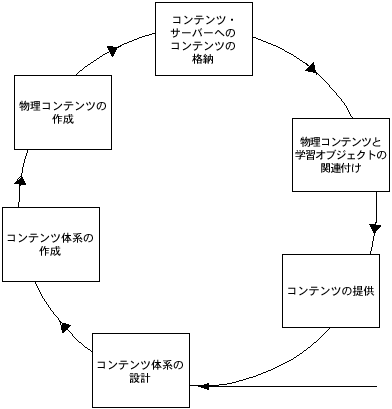

組織のニーズを詳細に検討することは、OLMを使用して学習要件を管理する方法の決定に役立ちます。オンライン学習管理の重要な機能の1つは、コンテンツ体系の作成と管理です。コース・コンテンツの管理に必要なタスクを識別する必要があります。学習管理システム内でのコンテンツ管理には、次のような共通のタスク・サイクルがあります。
コンテンツ管理タスク
