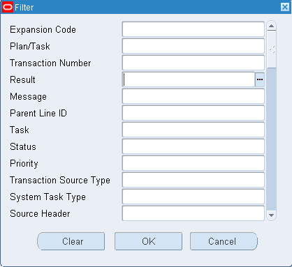

倉庫管理ボードは、「タスクの検索」ウィンドウと「タスク」ウィンドウで構成されます。
倉庫管理ボードにナビゲートすると、最初に「タスクの検索」ウィンドウが表示されます。このウィンドウでは、タスクを表示する前に、タスクのフィルタ・オプションが提供されます。「タスクの検索」ウィンドウを使用して、再度使用する問合せの保存、既存の問合せの削除、または「タスクの管理」ウィンドウへのアクセスを実行できます。
次に、使用可能なタブおよび問合せフィールドのリストを示します。問合せ基準は任意の組合せで使用できます。
「事業所」リージョン: 「ソース保管場所」、「ソース保管棚」、「搬送先保管場所」および「搬送先保管棚」
「生産資源」リージョン: 「役割」、「従業員」、「機材タイプ」および「機材」
「ソース」リージョン: 「インバウンド」、「アウトバウンド」、「製造」、「倉庫」および「クロスドック」
注意: 「ソース」は必須フィールドです。
注意: クロスドック・タスクを検索する場合、インバウンド・タスクおよびアウトバウンド・タスクは検索できません。「インバウンド」、「インバウンド計画」および「アウトバウンド」タブを使用します。
「ステータス」リージョン: 「未リリース」、「保留」、「キュー」、「作業手配済」、「有効」、「ロード済」および「完了」
「タスク」リージョン: 「ユーザー・タスク・タイプ」、「優先度」、「作成日」、「年齢」の「単位」、「年齢」の「最小」、および「年齢」の「最大」
「品目」リージョン: 「品目」、「品目タイプ」、「カテゴリ・セット」、「カテゴリ」および「数量」
計画ステータス - インバウンド計画のステータス
保留
処理中
完了
取消
上書き/中止
インバウンド・タスク・カテゴリ
計画済
独立
工程計画
活動
計画タイプ
名称
発注
返品
社内購買依頼
出荷
「受注」リージョン: 「受注」、「ピック・スリップ」、「受注別明細」、「顧客番号」、「受注タイプ」および「顧客区分」
「出荷」リージョン: 「搬送」、「出荷方法」、「トリップ」、「運送業者」、「優先度」、「出荷日」、「出荷までの時間」、「予約までの時間」
「出荷先」リージョン: 「都道府県」、「国」、および「郵便番号」
「製造タイプ」(ショップ型、フロー、ライン型、バッチ)
「ショップ型」(ショップ型、フロー、ライン型)
「バッチ」(バッチ)
「組立品目」(ショップ型、フロー、ライン型)
「開始日」(ショップ型、フロー、ライン型、バッチ)
「明細」(ショップ型、フロー、ライン型)
「部門」(ショップ型、フロー、ライン型)
「補充」リージョン: 「補充タスク」および「移動オーダー」
「移動オーダー要求」リージョン: 「移動オーダー転送タスク」、「移動オーダー出庫タスク」および「移動オーダー」
「在庫移動」リージョン: 「在庫移動」および「ステージング移動」
「循環棚卸」リージョン: 「循環棚卸タスク」および「名称」
必要な検索基準を入力した後、「検索」を選択すると、「タスク」ウィンドウには指定した問合せ基準に関連する情報のみが表示されます。問合せを保存し、特定のユーザー名を指定できます。

結果、メッセージ、ステータス、優先度、ソース・ヘッダー、明細番号、品目、保管場所、保管棚、移動先保管場所、移動先保管棚または数量でタスクを絞り込むには、「フィルタ」をクリックします。
