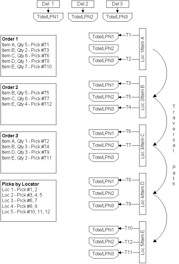

クラスタ・ピッキングの例
次の図に、クラスタ・ピッキングの例を示します。品目A、B、C、DおよびEに対して、SO 1、SO 2およびSO 3の3つの受注があります。3つの受注はすべて、Del 1、Del 2およびDel 3の異なる搬送に対して搬送されます。
各搬送は、各LPNに対して出荷される必要があります。Del 1はTote/LPN 1に対して発送される必要があります。Del 2はTote/LPN 2に対して発送される必要があります。Del 3はTote/LPN 3に対して発送される必要があります。
Oracle Warehouse Managementでは、SO 1に対して5つのタスク、SO 2に対して3つのタスク、SO 3に対して4つのタスクが生成されます。
図に示すように、保管場所1、2、3、4、5からSO 1、SO 2およびSO 3の資材を収集する最小トラバース・パスに基づいて、タスクが順序付けされます。
SO 1に対して品目Aをピック: タスクT1、Del 1、Tote/LPN1
SO 3に対して品目Aをピック: タスクT2、Del 3、Tote/LPN3
SO 1に対して品目Bをピック: タスクT3、Del 1、Tote/LPN1

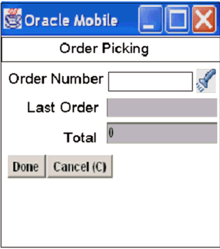

オーダー・ピックを実行する手順は、次のとおりです。
「アウトバウンド」メニューにナビゲートします。
「オーダー・ピッキング」を選択します。
「ピック・ロード」ページで、ピック・ロードの設定時に設定した必須フィールドを確認します。「ピック・ロードの設定の説明」を参照してください。必須フィールドを確認した後に、「品目詳細」ページが表示されます。
「ロード」ページをオープンする場合は「<完了>」、例外を入力する場合は「<例外>」、タスクを取り消す場合は「<取消>」を選択します。
「ロード」ページで必須フィールドを確認します。
タスクをロードする場合は「<ロード>」、タスクをロードしてドロップする場合は「<ロードおよびドロップ>」、例外を入力する場合は「<例外>」、タスクをスキップする場合は「<タスクのスキップ>」、受注情報を表示する場合は「<情報>」を選択します。
「<ロード>」または「<ロードおよびドロップ>」を選択した場合は、タスクが完了して次のタスクに自動的に進みます。

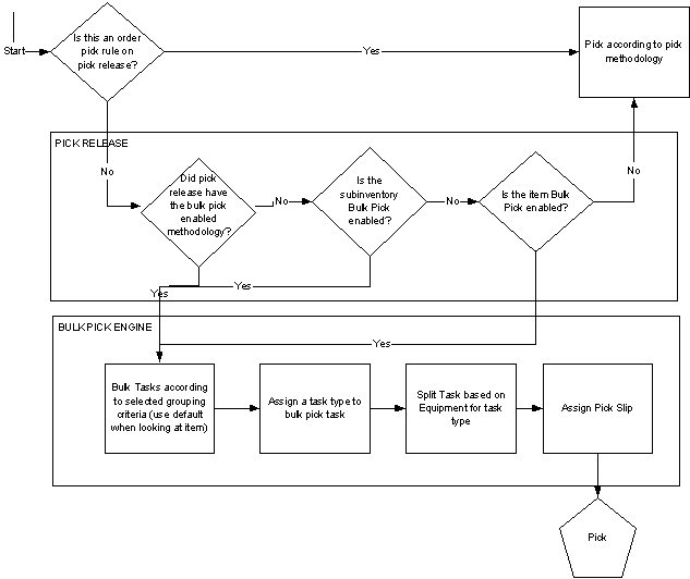

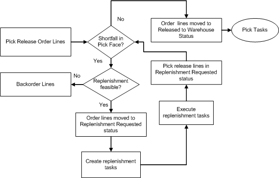

一括ピッキングは、ピック・リリースを使用して、またはピック・リリース処理と関連のないコンカレント・プログラムを使用して起動できます。ピック・リリース時に実行すると、最初に構成設定が検証され、次に一括ピッキングの候補になる明細が判別されます。これらの明細は一括処理に含まれ、新しい親タスクが作成されます。この親タスクは、実行する必要がある作業の単位になります。
Oracle Warehouse Managementでは、ピック・リリース時に、またはピック・リリース処理と関連なく実行できるコンカレント・プログラムとして、一括ピッキングが柔軟にサポートされています。リリース・バッチ・サイズが非常に大きい場合は、ピック・リリース時に一括ピッキングを選択する必要があります。プロファイル・オプション「INVピック・スリップ・バッチ・サイズ」および「INV構成部品ピック・バッチ・サイズ」により、まとめて処理される受注明細の数量が決まります。たとえば、数値が非常に小さい場合は(5、10など)、5または10明細のみが一括グループ化の候補として考慮されます。したがって、バッチ・サイズが小さい場合は、すべてのピック・リリースが実行された後に、コンカレント・プログラムを使用する必要があります。しかし、バッチ・サイズが非常に大きい場合は(10,000など)、10,000すべてが一括処理の候補として考慮されるため、ピック・リリース時に一括処理するのが安全です。ただし、ピック・リリース時の一括ピッキングを可能にすると、ピック・リリースの完了までに要する時間が増加します。
次の図に、ピック・リリース処理およびピッキング・プロセスを示します。ピック・リリース時に一括ピッキング・エンジンが実行される場合は、上部のフローが実行されます。ピック・リリースの完了後に一括ピッキング・エンジンがコンカレント・プログラムとして実行される場合は、図の下部に示す処理が単独で、ピック・リリース・バッチ間で実行されます。単独で実行する場合、後ですべての子明細がマージされる場合でも、ピック・リリースですべての子明細にタスク・タイプおよびピック・スリップ番号を割り当てるコストが発生することに注意してください。
品目を一括ピック可能にすると、その品目は常に一括ピッキングの候補になります。常に一括ピックされるわけではなく、常に一括ピックの対象として考慮されます。これは、ビジネスに季節品目があり、混載解除のコストが移動やピッキングのコストより小さい場合に便利です。したがって、このような品目は、ピークの季節に一括ピックを可能にし、回転が遅くなると使用不可にする必要があります。
保管場所を一括ピック可能にすると、その保管場所に存在する全品目は一括ピッキングの候補になります。フォワード・ピックに対する補充のソースになる保管場所は一括ピッキングの候補にする必要があり、これにより、フォワード・ピック・ゾーンを補充する必要性が減少します。

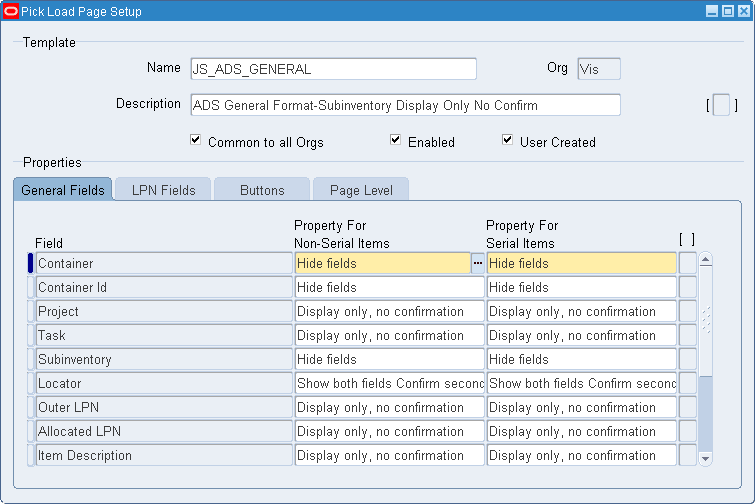

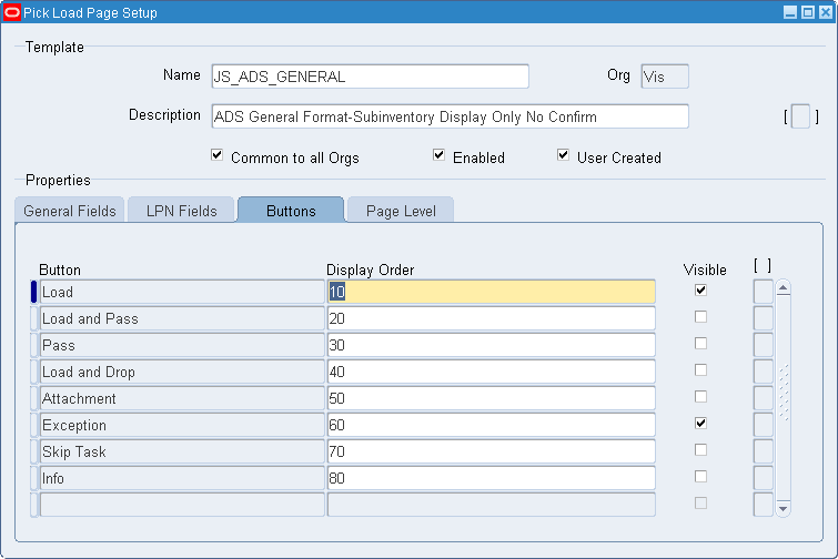

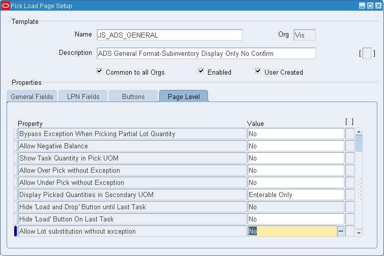

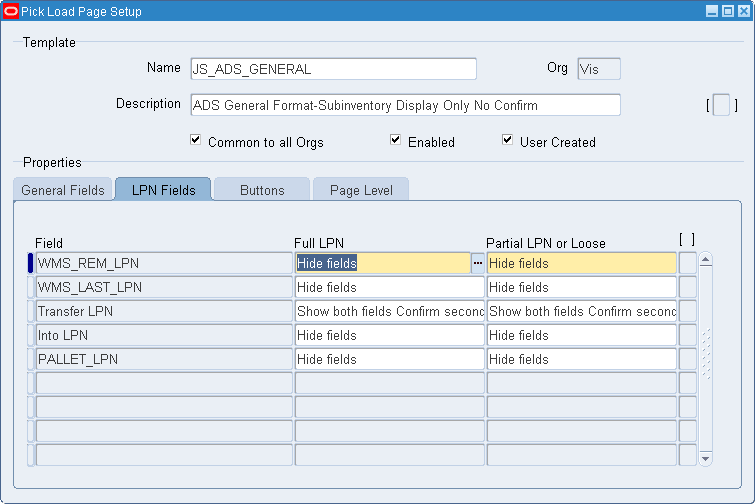

ピック・ロード・ページを設定する手順は、次のとおりです。
「ピック・ロード・ページ設定」ページにナビゲートします。
LPNラベル情報を取得するように「ピック・ロード・ページ・テンプレート」が設定されていることを確認してください。
モバイル・ユーザー・インタフェースに適切なフィールドが自動的にレンダリングされます。「パレットへのピック」の場合はパレットの「LPN」フィールドが表示されるため、倉庫作業者は正しい情報を取得できます。

「ピック・ロード・ページ設定」ウィンドウを使用して、モバイル・ピック・ロード・ページの構成を定義するテンプレートを作成します。ピック・ロード・テンプレートのパラメータにより、モバイル・ピック・ロード・ページのフィールドやボタンの動作が決まります。フィールドごとに異なるレベルの管理を設定でき、場所やユーザーにあわせてページを調整できます。シリアル管理品目とシリアル管理されない品目に対して、異なる表示と確認の管理を設定できます。これにより、不要なデータ確認を回避できます。「受注情報」ページをカスタマイズすると、必要な情報を表示して、データベースから任意のフィールド値を取得できます。
「ピック・ロード・ページ設定」ウィンドウには、デフォルトのシステム・テンプレートも表示されます。これらのテンプレートを使用するか、独自のテンプレートを作成するか、または既存のテンプレートを変更できます。「ピック・ロード・ページ設定」ウィンドウには、次のデフォルト・テンプレートが表示されます。
簡易ロード: デフォルト簡易ロード構成
簡易ピック: デフォルト簡易ピック・ロードおよびドロップ構成
デフォルト構成: デフォルト・ピック・ロード構成
新規テンプレートを作成する手順は、次のとおりです。
「ピック・ロード・ページ設定」ウィンドウにナビゲートします。
「名称」フィールドにテンプレートの名称を入力します。
「摘要」フィールドにテンプレート摘要を入力します。
(オプション)このテンプレートを全組織で使用可能にするには、「全組織共通」を選択します。
(オプション)このテンプレートを使用可能にするには、「使用可」を選択します。
一般フィールドの表示プロパティを選択します。使用可能なフィールドは次のとおりです。
表示のみ、 確認なし: ページにフィールドが表示されますが、フィールドの確認は要求されません。
フィールドを隠す: ページにフィールドは表示されません。
両フィールドを表示して 2番目を値リストなしで確認: 両フィールドが表示され、2番目のフィールドの確認が要求されますが、関連する値リストはありません。「保管場所」フィールドと保管場所の確認フィールドはこの一例です。このオプションを選択すると、保管場所とともに保管場所の確認フィールドが表示されます。保管場所を確認する必要がありますが、値リストから選択することはできません。
両フィールドを表示して 2番目を値リストで確認: 両フィールドが表示され、2番目のフィールドの確認が要求されますが、確認値を値リストから選択できます。「保管棚」フィールドと保管棚の確認フィールドはこの一例です。このオプションを選択すると、保管棚とともに保管棚の確認フィールドが表示されます。保管棚を入力するか、または値リストから選択します。
1つの明細を値リストなしで入力、 値をデフォルト設定: 1つの明細の情報を入力できますが、関連する値リストはありません。
次の表に、可能な構成を示します。
| フィールド | 表示のみ、 確認なし | フィールドを隠す | 両フィールドを表示して 2番目を値リストなしで確認 | 両フィールドを表示して 2番目を値リストで確認 | 1つの明細を値リストなしで入力、 値をデフォルト設定 |
| コンテナ | Yes | Yes | No | No | No |
| コンテナID | Yes | Yes | No | No | No |
| プロジェクト | Yes | Yes | No | No | No |
| タスク | Yes | Yes | No | No | No |
| 保管場所 | Yes | Yes | Yes | No | No |
| 保管棚 | Yes | No | Yes | No | No |
| 外部LPN | Yes | Yes | No | No | No |
| 割当LPN | Yes | Yes | No | No | No |
| 品目摘要 | Yes | Yes | No | No | No |
| 品目 | Yes | No | Yes | No | No |
| 改訂 | Yes | No | Yes | No | No |
| 単位 | Yes | No | Yes | Yes | No |
| 要求数量 | Yes | No | Yes | No | No |
| コンテナ | No | Yes | No | No | Yes |
| ロット | Yes | シリアルのみ | No | Yes | No |
「LPNフィールド」タブを選択します。ユーザーが「LPNフィールド」タブに入力する情報により、モバイル・ピック・ロード・ページで資材が取得、転送、ネストおよび取引される方法が決まります。未梱包ピックおよび完全に消費可能なLPNスキャンに対して、様々な構成を設定できます。完全に消費可能なLPNとは、ピックによって完全に消費可能なLPNです。これに対して、LPNが部分的に消費される場合、資材はLPN内に残ります。フィールドは次のとおりです。
WMS_REM_LPN: LPN残量。
WMS_LAST_LPN: 最終LPN。
LPNの移動: LPNの内容を別のLPNに転送します。
LPNへ: LPNをLPN内にネストします。
PALLET_LPN: ケース・ピックの許可が有効なタスク・タイプの全ケースの外部LPN。
注意: 「LPNの移動」フィールドと「LPNへ」フィールドは同時に表示できません。
次の表に、主要なフィールドと可能な選択肢を示します。
| フィールド | 表示のみ、 確認なし | フィールドを隠す | 両フィールドを表示して 2番目を値リストなしで確認 | 1つの明細を値リストなしで入力、 値をデフォルト設定 |
| LPNの移動 | Yes | Yes | Yes | Yes |
| LPNへ | Yes | Yes | Yes | Yes |
| PALLET_LPN | No | Yes | No | Yes |
「ボタン」タブを選択します。このタブでは、モバイル・デバイス上のボタンの動作を定義できます。ボタンの表示順序を選択でき、ボタンを非表示にすることもできます。可能な選択肢は10、20、30、40、50、60、70および80です。数値が最も低いボタンがモバイル・デバイスに最初に表示されます。ボタンをモバイル・デバイスに表示する場合は、「可視」チェック・ボックスを選択します。使用可能なボタンは次のとおりです。
<ロード>
<ロードおよび引渡し>
<引渡し>
<ロードおよびドロップ>
<添付>
<例外>
<タスクのスキップ>
<情報>
「ページ・レベル」タブを選択します。このタブでは、部分ロット数量をピックする際の添付、キャッチ・ウェイトおよび例外の動作を管理できます。
「添付の表示」表示オプションを選択します。使用可能な選択肢は次のとおりです。
常に: 添付ボタンは常に表示されます。
要求による: 添付ボタンは要求に応じて表示されます。
非使用: 添付ボタンは表示されません。
「キャッチ・ウェイト入力およびフィールド動作」を選択します。使用可能な選択肢は次のとおりです。
非表示: キャッチ・ウェイト入力は非表示です。
必須: キャッチ・ウェイト入力は必須です。
オプション: キャッチ・ウェイト入力はオプションです。
部分ロット数量のピック時の例外をバイパスの動作を選択します。使用可能な選択肢は次のとおりです。
No: タスクの部分数量をピックするときに例外が発生します。これにより、ロットの正常ではないピッキングが容易になります。
Yes: タスクの部分数量をピックするときに例外が発生しません。
「マイナス残高の許可」の動作を選択します。使用可能な選択肢は次のとおりです。
No: 保管場所に存在する数量より多い数量はピックできません。
Yes: 保管場所に存在する数量より多い数量をピックできます。
「ピックUOMでタスク数量を表示」の動作を選択します。使用可能な選択肢は次のとおりです。
No: デフォルトの品目単位でタスク数量が表示されます。たとえば、デフォルト単位が「各」で、タスク単位が「箱」の場合、タスク数量は「各」単位で表示されます。
Yes: ピック単位でタスク数量が表示されます。たとえば、デフォルト単位が「各」で、タスク単位が「箱」の場合、タスク数量は「箱」単位で表示されます。
「例外なしの超過ピックの許可」の動作を選択します。使用可能な選択肢は次のとおりです。
No: タスクの品目の要求数量より多く、出荷の許容範囲内の数量をピックする場合に、タスク例外を入力するように要求されます。
Yes: タスクの品目の要求数量より多く、出荷の許容範囲内の数量をピックする場合に、タスク例外を入力するように要求されません。
「例外なしの不足ピックの許可」の動作を選択します。使用可能な選択肢は次のとおりです。
No: タスクの品目の要求数量より少なく、出荷の許容範囲内の数量をピックする場合に、タスク例外を入力するように要求されます。
Yes: タスクの品目の要求数量より少なく、出荷の許容範囲内の数量をピックする場合に、タスク例外を入力するように要求されません。
注意: Oracle Warehouse Managementでは、不足ピックする品目の出荷確認まで出荷の許容範囲はチェックされません。
「ピック数量を第2単位で表示」を選択します。使用可能な選択肢は次のとおりです。
常に: 品目が二重単位管理されている場合、品目のピック数量は常に第2単位で表示されます。
非使用: 品目のピック数量は第2単位で表示されません。
入力可能のみ: 品目が二重単位管理されている場合は、品目のピック数量を第2単位で入力できます。
同様に、第2数量を表示する場合は、「一般フィールド」タブの「要求数量」フィールドによって第2数量の動作が管理されます。品目が二重単位管理されている場合、システムでは「ピック数量を第2単位で表示」フィールドの値が取得されます。値が「常に」または「入力可能のみ」の場合は、「要求数量」フィールドの値がチェックされます。「要求数量」フィールドにより、ユーザーが「第2数量」フィールドを確認する必要があるか、またはシステムで第2数量が表示されるかが決まります。品目が基準単位で追跡され、第2単位で価格設定されている場合は、キャッチ・ウェイト・フィールドによって表示フィールドが管理されます。品目が両方の単位で追跡されている場合は、「ピック数量を第2単位で表示」フィールドの設定が優先されます。
「最終タスクまで「ロードおよびドロップ」ボタンを非表示」の動作を選択します。
注意: このフィールドの値を設定するには、「ロードおよびドロップ」ボタンを使用可能にする必要があります。
Yes: ピッキング・グループの最終タスクが完了するまで、「ロードおよびドロップ」ボタンは表示されません。
No: すべてのピッキング・タスクで「ロードおよびドロップ」ボタンが表示されます。(デフォルト値は「No」です。)
注意: 「ロードおよびドロップ」ボタンを非表示にする前に、このボタンを最初に使用可能にする必要があります。
「最終タスク時に「ロード」ボタンを非表示」の動作を選択します。
「最終タスク時に「ロード」ボタンを非表示」フィールドは、ピッキング・グループの最終タスクに到達したユーザーに対して表示されます。この値は「最終タスクまで「ロードおよびドロップ」ボタンを非表示」フィールドと組み合せて使用し、該当する値を設定する必要があります。
Yes: ピッキング・グループの最終タスクの場合、モバイル・デバイスに「ロード」ボタンは表示されません。
No: ピッキング・グループの最終タスクの場合でも、モバイル・デバイスに「ロード」ボタンが表示されます。(デフォルト値は「No」です。)
注意: このフィールドの値を設定するには、「ロード」ボタンを使用可能にする必要があります。
「例外なしのロット置換の許可」の動作を選択します。
Yes: 例外を発生させずに、ピッキング時に代替ロットを入力できます。
No: ピッキング時に代替ロットを入力すると、例外が発生します。
ピッキング時に、品目の代替ロットを値リストから選択できます。このプロセスに対してピッキング・ルールは再実行されません。ただし、システムでは、ロットに対する既存の割当および予約が考慮されます。ユーザーは、割当および前の予約があるロットを選択できません。

Oracle Warehouse Managementのモバイル・ユーザー・インタフェースを使用すると、受注番号リストまたはピック・スリップ番号リストをスキャン(または入力)してマニフェスト・ピッキングを実行できます。
注意: マニフェスト・ピッキング時に複数のユーザーが同じ受注番号(または同じピック・スリップ番号)を同時に選択した場合、最初のユーザーに作業手配されたタスクは他のユーザーに作業手配されません。
前提条件

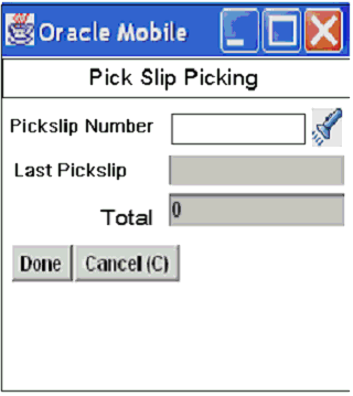

マニフェスト・ピッキングを使用して受注またはピック・スリップのバーコードをスキャンする手順は、次のとおりです。
「マニフェスト・ピッキング」ページにナビゲートします。
ラベルごとに受注またはピック・スリップのバーコードをスキャンします。スキャンしたピック・スリップのタイプに応じて、オーダー・スリップ・ピッキング・ページまたはピック・スリップ・ピッキング・ページのいずれかが表示されます。
「オーダー・ピッキング」ページ:
受注番号: 受注番号を入力します(番号をスキャンするか、または手動で入力します)。
最終オーダー: ユーザーがスキャンした最終オーダーが表示されます。
合計: 現在までにスキャンされた受注の合計数が表示されます。
ピック・スリップ・ピッキング・ページ:
ピック・スリップ番号: ピック・スリップ番号を入力します(番号をスキャンするか、または手動で入力します)。
最終ピック・スリップ: ユーザーがスキャンした最終ピック・スリップが表示されます。
合計: 現在までにスキャンされたピック・スリップの合計数が表示されます。
次のいずれかの処理を選択します。
「完了」ボタンをクリックして、「アウトバウンド」メニュー・ページに戻ります。
スキャンされた受注番号またはピック・スリップ番号に基づいて、受注番号/ピック・スリップ番号から適格なすべてのタスクが選択され(タスク・タイプ、保管場所、機材などの基準に基づく)、保管棚別および移動順序別に昇順にソートされます。
注意: 現在のタスクはモバイル・デバイス上で「有効」と表示されますが、ユーザーに割り当てられた他の適格なタスクは「倉庫管理ボード」ウィンドウに「作業手配済」と表示されます。
「取消」ボタンをクリックして、変更内容を保存せずにページを終了します。
注意: 終了して「マニフェスト・ピッキング」ページに戻ると、以前に入力した受注番号やピック・スリップ番号はページからすべて消去されるため、新しい受注番号やピック・スリップ番号を入力できます。
ピック・リリース時に、下位レベルのピック・エリアにある手持数量が需要を履行するのに不十分な場合は、プル型補充が開始されます。割当モードとしてプル型補充が有効な場合、ピック・リリース割当ロジックにより、一括エリアまたは予約エリアから資材は割り当てられません。かわりに、すべての需要明細から残りの需要が結合され、一括エリアからピック・エリアを補充するための補充タスクが作成されます。「プル型補充」パラメータを有効にすると、フォワード・ピック・エリアで不足が検出された場合、ピック・リリースによって補充タスクがピック・リリース後に自動的に生成されます。次の図に、プル型補充プロセスの詳細を示します。
ユーザーがピック・リリースを開始すると、システムではピック・エリアで需要の不足があるかどうかがチェックされます。不足がある場合は、補充が実行可能かどうかが検証されます。ピック・エリアを補充できる場合は、搬送明細のステータスが「補充要求」に変更され、補充タスクが作成されます。各受注明細は割当の対象であるため、補充情報が収集されて、次の質問に対する回答が判断されます。この受注明細を履行するのに十分な有効数量がピック・エリアにあるか。この受注明細を履行するのに十分な有効数量がピック・エリアにない場合、補充の需要はどの程度で、搬送先保管場所はどこか。システムでは、補充タスクを生成する前に、この情報が必要です。
システムでは、品目-保管場所レベルで供給ソース保管場所が設定された補充がある品目について、ピック・リリース後に補充が自動的に実行されます。補充の需要が集計され、手持数量と相殺されます。次に、Min-Maxパラメータを使用して、補充移動オーダーが作成されます。
合計補充数量 = 最大数量 + 全受注明細の補充の需要の合計 - 手持数量 - 未処理の全補充移動オーダーの合計
プル型補充では、ピッキング・ルールおよび棚入ルールを使用して補充移動オーダーが割り当てられます。ルール・エンジンによって、補充移動オーダーの最終的なピック保管棚および棚入保管棚が決まります。
