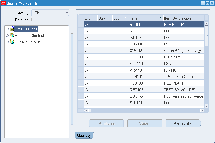

LPNの内容は、資材ワークベンチまたはモバイル・ユーザー・インタフェースを使用して表示できます。
資材ワークベンチでは、特定のLPNの属性を表示できます。次の手順を使用して、LPNの内容を表示します。
「資材ワークベンチ」ウィンドウにナビゲートします。
「表示別」フィールドで、値リストから「LPN」を選択します。
「組織」フォルダを拡張して、組織のLPNリストを表示します。
表示するLPNを選択します。
ウィンドウの右パネルに、LPNの内容が表示されます。左側の列でLPNを拡張して、特定の内容を表示することもできます。引き続きLPNを拡張して、さらに詳細なレベルを表示します。
注意: 「ステータス」フィールド: 手持数量ステータスが有効になっている組織の資材ステータスが表示されます。
終了したら、「資材ワークベンチ」をクローズしてナビゲータに戻ります。
