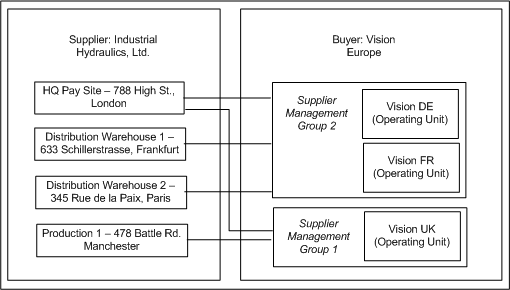

仕入先管理グループを作成するときは、グループを構成する営業単位を選択します。そのため、異なる仕入先管理グループの構成を慎重に計画する必要があります。複数の管理者チームが同じ営業単位の仕入先の詳細を管理できるので、このような営業単位は複数の仕入先管理グループに含まれる可能性があります。ただし、このような重複した仕入先管理グループの使用はお薦めできません。
次の例では、複数の営業単位に分かれている一般的な購買組織を示します。異なる営業単位が、ヨーロッパ全域を対象とする仕入先であるIndustrial Hydraulics, Ltdの特定の部門と取り引きします。したがって、Industrial Hydraulicsに関する特定の詳細が適切な営業単位に対して更新されるように、2つの仕入先管理グループが定義されています。1つは本社サイトを含み、もう1つはロンドン、フランクフルト、パリのサイトを含みます。

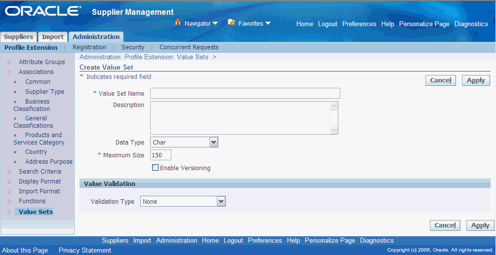

ユーザー定義属性は仕入先に関するすべての詳細情報を収集します。検証ロジックを含むユーザー定義属性を作成して、組織のニーズに対応することもできます。そのためには、値セットを作成し、値セットとユーザー定義属性を関連付けます。属性には、有効な値の静的または動的なリスト、または値の範囲を設定できます。
「値セット」リンクをクリックして、値セットの保守ページを開きます。このページには既存の値セットが表示されます。
「作成」をクリックして、値セットの作成ページを開きます。
名前と説明を指定します。
注意: 指定した値セット名は編集できません。
「データ型」を選択します。データ型は値セットで使用できる値を決定します。属性のデータ型は、その属性の値セットに対して指定したデータ型と一致する必要があります。たとえば、値セット「評価」にはすべての数値が含まれるので、「数値」データ型を使用します。一方、値セット「仕入先タイプ」にはテキスト値のみが含まれるので、「文字」データ型を使用します。
注意: 値セットを作成した後では、データ型を編集できません。
属性テキスト・フィールドへのユーザーの入力を制限する場合は、「最大サイズ」の値を選択します。たとえば、属性「日付」の文字数を10文字に制限する場合や、「仕入先」の文字数を50に制限する場合などです。この検証を行わない場合は、デフォルト値の0のままにします。
バージョン管理の有効化は、Supplier Lifecycle ManagementおよびSupplier Hubからはサポートされません。バージョン管理を有効にした場合、値セットは使用できません。
なし: ユーザーの入力を検証する明示的な値セットがないことを示すには、「なし」を選択します。
独立: ユーザーの入力を検証する明示的な値を定義します。明示的な値を作成するには、「独立」を選択して、値を表示する方法を次のように指定します。
ユーザーがドロップダウンから値を選択するポップ・リスト
ユーザーが値リスト(LOV)をクリックすることで値を選択する値リスト
「独立」値セット・タイプを使用するときは、ポップ・リストとして保存することをお薦めします。
変更可能独立: この検証タイプは「独立」と同じように動作しますが、別の言語で値を表示できます。
表: ユーザーの入力を検証する明示的な値を、データベースの表から取得します。
アプリケーションは表検証タイプを使用する値セットを値リストとして表示します。
「適用」をクリックします。
完了すると値セット詳細ページが表示されます。作成した後は、「更新」をクリックして特定の設定を編集できます。既存のすべての値セットを「値セット」ページで検索できます。名前、説明、データ型、検証タイプを条件に使用して値セットを検索したり、値セット内の値を検索したりできます。オプションで、値に説明を追加できます。
子値セットの作成、表数値セットの定義、独立値の作成の詳細は、Oracle Product Information Managementインプリメンテーション・ガイドのユーザー定義属性の値セットの定義に関する項を参照してください。

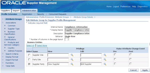

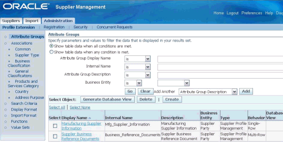

属性グループおよび属性を作成する方法は、次のとおりです。
「属性グループ」リンクをクリックして、「属性グループ」ページを開きます。
「作成」をクリックして、仕入先プロファイル管理の属性グループの作成ページを開きます。
次の値を入力します。
内部名: 属性グループの内部名を入力します。
表示名: ユーザー・インタフェースに表示される属性グループの名前を入力します。
摘要: オプションで、属性グループの説明を入力します。

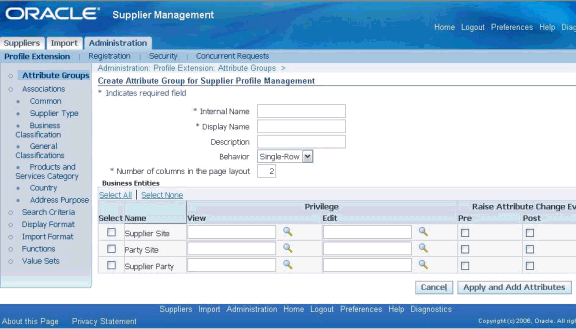

動作: 属性グループの動作を選択します。
ページ・レイアウトの列数: 属性グループ・ページに表示する列の数を入力します。デフォルト値は2です。バリアント属性グループを定義しているときは、このフィールドは表示されません。
ページ・レイアウトの行数: このフィールドは、複数行属性グループの場合にのみ表示されます。属性グループ・ページに表示する行の数を入力します。デフォルト値は5です。
ビジネス・エンティティ: 属性グループを適用するビジネス・エンティティを選択します。
仕入先パーティ: 仕入先全体を示します。「仕入先パーティ」チェック・ボックスを選択した場合、属性グループを使用して仕入先パーティの詳細情報を取得できます。たとえば、Business Referencesは仕入先パーティに対して保存されます。
パーティ・サイト: 仕入先の所在地を示します。「パーティ・サイト」チェック・ボックスを選択した場合、属性グループを使用してパーティ・サイトの詳細情報を取得できます。たとえば、Production capacityはパーティ・サイトに対して記録されます。
仕入先サイト: これは、仕入先の所在地と購買組織の営業単位の組合せを示します。「仕入先サイト」チェック・ボックスを選択した場合、属性グループを使用して仕入先サイトの詳細情報を取得できます。たとえば、Standard Delivery Time Guaranteeなどのロジスティクスの詳細は、仕入先サイト・レベルで取得できます。
権限の表示: 表示の権限を選択します。ユーザーは、この属性グループが関連付けられているオブジェクトに対する表示権限を持っている必要があります。表示権限の定義を絞り込んで、会社のニーズに合せることができます。たとえば、View Supplier Business Referencesという権限を作成し、それをBusiness Referencesという属性グループと関連付けることができます。仕入先プロファイルの表示権限を持つユーザーは仕入先の詳細を表示できますが、プロファイルと関連付けられている取引上の信用照会先の情報は表示できません。仕入先プロファイルと関連付けられている取引上の信用照会先を表示するには、ユーザーは別にView Supplier Business References権限を持っている必要があります。
注意: 仕入先を検索しているユーザーに特定の属性グループを表示するために必要な権限がない場合、検索結果にロック・アイコンが表示されます。ユーザーに権限を割り当てるには、「仕入先プロファイルの設定」の「ステップ6: プロファイル・アクセスの設定」を参照してください。
編集権限: 編集の権限を選択します。この特定の属性グループの情報を編集するには、ユーザーに編集権限が必要です。権限はユーザーに割り当てられるロールによって付与されます。属性グループに対して表示または編集の権限が指定されていない場合、ユーザーが属性グループを表示および編集できるかどうかは、属性グループが関連付けられているオブジェクトに対する表示および編集権限によって管理されます。会社のニーズに合うように編集権限を定義できます。
表示および編集権限の作成と関連付けについては、「仕入先プロファイルの設定」の「ステップ6: プロファイル・アクセスの設定」を参照してください。

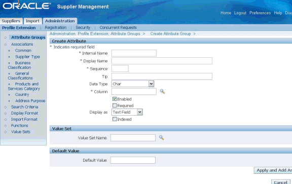

属性を適用して追加をクリックして、「属性の作成」ページを開きます。
このページを使用して、ユーザー定義属性を属性グループに追加します。属性を適用して追加をクリックすると、「属性の作成」ページで「取消」をクリックしたとしても、属性グループは保存されてデータベースにコミットされることに注意してください。かわりに「適用」をクリックすると、属性グループの保存だけが行われて、処理は停止します。属性を適用して追加をクリックすると、次のステップに進みます。
「属性の作成」ページで次の情報を指定します。
内部名: 属性の内部的な追跡に使用される名前。
表示名: ユーザー・インタフェースに表示される属性の名前。
連番: 属性のシーケンス番号。連番は、属性がページに表示される順序を決定するとともに、属性の処理順序も決定します。
ヒント: 属性の説明。この説明は、属性を更新できるページにもヒント・テキストとして表示されます。
データ型: 使用できるデータ型が一覧表示されます。選択したデータ型により、列および値セットで使用できる値が決まります。属性のデータ型は、その属性の値セットに対して指定したデータ型と一致する必要があります。値セットの値のリストには、データ型が属性のデータ型と一致する値セットだけが表示されます。
注意: データ型を選択すると常に、列および値セットがクリアされます。たとえば、数値データ型を選択したものとします。続いて、列と値セットを選択します。列および値セットの選択は、選択したデータ型によって決まることに注意してください。次に、データ型を数値から日付に変更します。データ型を変更すると列と値セットがクリアされるので、新しいデータ型に基づいて新しい列と値セットを選択する必要があります。さらに、データ型により、表示形式フィールドで使用できる値も決まります。属性を作成した後ではデータ型を変更できません。
文字型属性の最大文字数は150文字です。翻訳可能なテキスト・フィールドの制限は1,000文字です。数値型フィールドの最大サイズと精度は22.5です(小数点の左側が22桁、右側が5桁)。
列: データベース表で属性を格納する列の指定に使用できる値の一覧。値の列リストでは、「データ型」で指定したデータ型の列だけが返されます。値のリストでは、列が索引付きかどうかも示されます。属性を検索可能にする場合は、データベースの列を選択します。属性定義を完了する前に、「索引付き」チェック・ボックスを選択してください。データベースで索引付きの列を使用できない場合、それでも属性を検索可能にするには、索引付きではない列を選択し、「索引付き」チェック・ボックスを選択した後、属性の定義を終了します。このようにすると、データベースの列が自動的に索引付きになります。データベースに索引付きの列しかない場合に属性を検索不可にするには、「索引付き」チェック・ボックスが選択解除されていることを確認し、属性の定義を終了します。
使用可: 属性が有効(使用可能)か無効(使用不可能)かを指定します。属性が有効の場合は、属性がオプションか必須かを指定します。必須の場合は、その属性グループを使用するオブジェクトのデータを、その属性に値を入力しないまま保存することはできません。属性はいつでも無効にできます。ただし、属性グループを仕入先と関連付けた後では、属性を削除することはできません。
必須: ユーザーが属性の値を入力する必要があるかどうかを指定します。
表示形式: ユーザー・インタフェースでの属性の表示方法を決定します。たとえば、「Cost Center」という属性に対して「テキスト・フィールド」を選択した場合、「Cost Center」はユーザー・インタフェースにテキスト・フィールドとして表示されます。選択したデータ型により、表示形式で指定できる値が決まります。「チェックボックス」を選択した場合は、値セットはデフォルトでEGO_YES_NOになります。「ラジオ・グループ」を選択した場合は、独立値型セットを選択する必要があります(つまり、値セットはすでに指定されている個別の値のセットです)。値セットの更新時に、「長い値リスト」検証タイプを選択した場合は、属性は値リストのテキスト・フィールドとして表示され、「ラジオ・グループ」の選択は無視されます。「テキスト・フィールド」を選択し、独立型の値セットを選択した場合は、表示はポップリストまたは値リストになります(値セットの定義によってポップリストまたは値リストが指定されているどうかにかかわらず)。また、データ型が数値で、表示形式が「テキスト・フィールド」の場合は、「単位」値リストが表示されます。「単位」と「値セット」のどちらか一方を選択できます。両方は選択できません。非表示属性はユーザー・インタフェースに表示されません。このような属性は基本的にユーザー定義関数によって設定されます。「動的URL」を選択すると、動的URLを指定する新しいセクションでページが更新されます。URLを入力し、属性グループの内部名属性を使用して、パラメータの値に対するトークンとしてドル記号で囲みます。ユーザーがURLをクリックすると、その属性の値がURLの問合せ文字列を置き換えます。「静的URL」を選択すると、Webページ・アドレスを入力できます。
索引付き: 属性を索引付きにするかどうかを指定します。索引付き属性にすると、基準テンプレート・ページに索引付き属性として表示されます。結果書式でソート基準として使用できるのは索引付き属性だけです。
値セット: 属性に対する制約のセットとなる値セットを選択します。値セットの作成の詳細は、前述の「ユーザー定義属性の値セットの定義」を参照してください。
デフォルト値: この属性のデフォルト値。値セットを選択した場合は、値セットの制約がデフォルト値に適用されます。この値はオブジェクト作成時のデフォルトです。
注意: 必須属性が1つでもある属性グループでは、必須属性にデフォルト値が割り当てられていない場合は、すべての属性に対して属性値は適用されません。
保存して別の属性を作成する場合は「適用して別のものを追加」をクリックし、保存して処理を終了する場合は「適用」をクリックします。

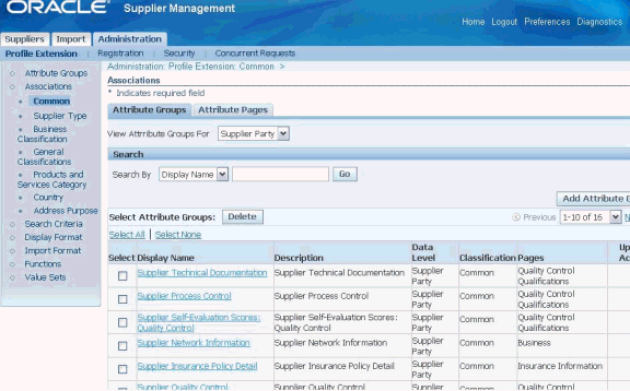

属性グループと属性を作成した後は、それらを仕入先プロファイルと関連付ける必要があります。属性グループの関連付けは、それを定義したレベルにおいてのみ行うことができます。たとえば、Production Capacityという属性を作成するとき、その属性を仕入先サイトと関連付けるには、「仕入先サイト」チェック・ボックスを選択する必要があります。さらに、そのような属性グループは仕入先サイトに対してのみ表示されます。たとえば、USの仕入先サイトと関連付ける場合、Production Capacity属性グループはUSの仕入先サイトに対してのみ表示されます。Oracle Supplier Managementインプリメンテーションおよび管理ガイドの拡張仕入先プロファイルに関する項を参照してください。
「関連」リンクをクリックして、「関連」ページを開きます。
「属性グループ」タブの属性グループを表示フィールドで、ビジネス・エンティティ・レベルとして「仕入先パーティ」を選択します。
分類タイプとして「仕入先タイプ」、「業種」、「一般分類」、「製品およびサービス・カテゴリ」、「国」、「所在地目的」のいずれかをクリックし、その分類タイプで属性グループを分類します。
注意: 属性グループを関連付ける前に、仕入先タイプ、業種、一般分類、製品およびサービス・カテゴリを設定します。これらの設定については後の章で説明します。

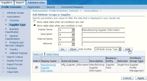

各分類タイプ・ページでは、その分類タイプの値を選択して、属性グループをその分類タイプ値の仕入先と関連付ける必要があります。たとえば、「仕入先タイプ」分類タイプの場合、最初に値「Manufacturing」を選択し、属性グループ「Manufacturing Supplier Information」をManufacturingタイプの仕入先と関連付けます。
「属性グループを表示」の値は、この場合はデフォルトで「仕入先パーティ」ですが、「国」関連ページでは値が「パーティ・サイト」および「仕入先サイト」の場合があります。この選択により、分類と関連付けることのできる属性グループが決まります。選択したデータ・レベルで定義されている属性グループのみを、関連付けに使用できます。
属性グループの追加をクリックして、仕入先への属性グループの追加ページを開きます。このページには、仕入先サイト・レベルで作成され、関連付けに使用できる属性グループが表示されます。
適切な属性グループを検索します。属性グループを選択し、「適用」をクリックして、属性グループと選択した分類タイプおよび値を関連付けます。この場合、分類タイプは仕入先タイプ」で、値は「Manufacturing」です。
同じようにして、他のプロファイル拡張タイプの属性グループを関連付けることができます。

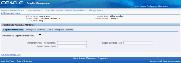

属性グループと仕入先を関連付けた後は、仕入先のプロファイルで表示するために、属性ページに属性グループを配置する必要があります。プロファイルでの属性ページの場所は、含まれる属性グループおよび定義されているビジネス・エンティティによって決まります。たとえば、Business References属性グループを含む属性ページは、Business References属性グループが仕入先パーティに対して定義されているので、仕入先のメイン・プロファイル・ページに表示されます。これに対し、仕入先サイトに対して定義されているLogistics Information属性グループを含む属性ページは、「住所録」の「仕入先サイト」の隣に表示されます。
「Logistics Information」が表示されている仕入先サイト関連の属性ページ

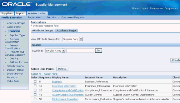

属性ページを作成して属性グループを関連付けるには、次の手順に従います。
「共通」プロファイル拡張タイプの「関連」ページで「属性ページ」タブをクリックします。
属性グループと分類タイプおよび値を関連付けたページで、「属性ページ」タブをクリックします。「属性グループ」タブに表示される属性グループのみを属性ページに追加できます。
属性ページのすべての属性グループが、同じビジネス・エンティティに対して定義されている必要があります。つまり、仕入先サイトに対して定義されている属性グループと仕入先パーティに対して定義されている属性グループを、同じページに表示することはできません。これらの属性グループは、仕入先プロファイルの異なる場所に表示される必要があります。仕入先パーティ属性グループを含むページは「組織」ページに表示されますが、パーティ・サイト属性グループを含むページは「所在地詳細」ページに表示されます。同様に、仕入先サイト属性グループを含むページは、仕入先サイトの「追加属性」に表示されます。
属性グループを表示を選択して、選択したビジネス・エンティティに対して定義されているすべての属性グループを選択します。
「ページの作成」をクリックします。
表示名、アプリケーション内で属性ページの識別に使用される内部名、特定の属性グループ・ページ間でのそのページの表示順序など、基本的な情報を指定します。
注意: ビジネス・エンティティは、属性グループを表示フィールドで選択した値です。
「別の行の追加」をクリックして、属性グループを属性ページに関連付けます。
「適用」をクリックします。
同様に、属性グループを表示フィールドでビジネス・エンティティ・レベルとして「パーティ・サイト」または「仕入先サイト」を選択して、「ページの作成」をクリックします。同じようにして、他の分類タイプの属性ページを関連付けることができます。

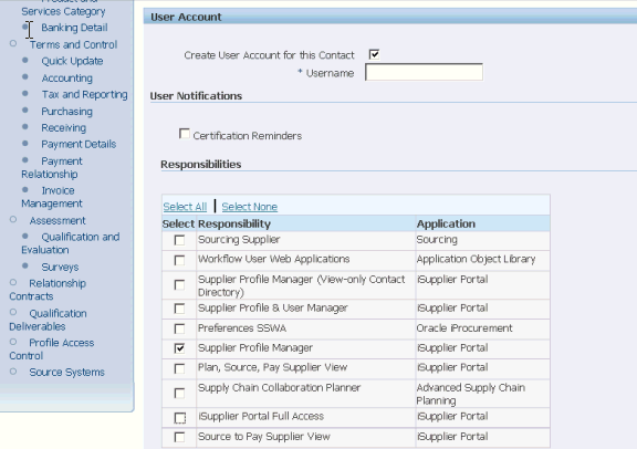

仕入先プロファイルを実装した後は、仕入先プロファイル・マネージャの職責を適切な仕入先ユーザーに割り当てる必要があります。これにより、仕入先ユーザーは仕入先プロファイルにアクセスして更新できます。
担当のアカウントを作成するには、仕入先プロファイルから担当の詳細ページを開き、「この担当のユーザー・アカウントの作成」を有効にします。ユーザー名と仕入先プロファイル・マネージャの職責を選択します。外部として指定されているすべての職責がここに表示されます。「仕入先ユーザー管理の実装」の「ステップ1: 外部職責のフラグ設定」を参照してください。

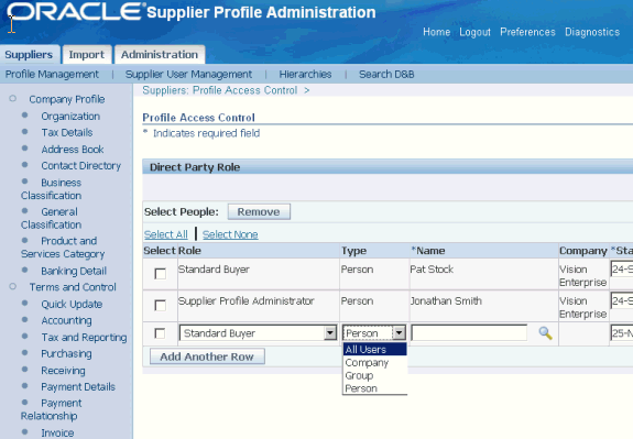

ロールを使用してユーザーに権限を割り当てることができます。ロール(権限セットとも呼ばれます)は一連の権限です。仕入先プロファイルのプロファイル・アクセス管理ページでユーザーにロールを割り当てることができます。たとえば、View Supplier Compliance権限を持つStandard Buyerという名前のロールを作成します。
「ロール」ページ
特定の仕入先のプロファイルのUDAの表示を制御するには、仕入先のプロファイルを開き、サイド・ナビゲーション・バーの「プロファイル・アクセス管理」リンクをクリックします。ロールStandard Buyerを追加して、Pat Stockに割り当てます。このようにすると、Pat Stockのみが、仕入先のプロファイルのSupplier Compliance Information UDAを表示できるようになります。仕入先管理管理者は、人、会社、グループ、またはすべての使用にロールを割り当てることができます。
仕入先のプロファイルの「プロファイル・アクセス管理」ページでのロールの追加

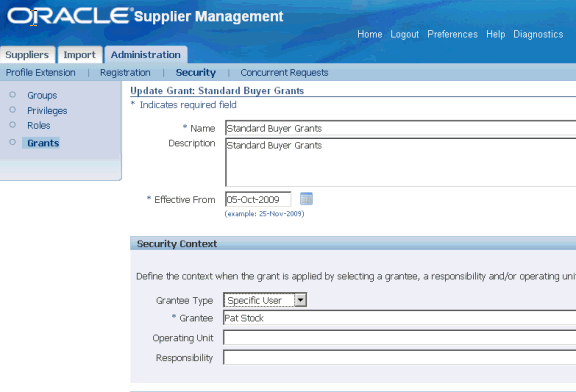

特定の仕入先のプロファイルではなくすべての仕入先のプロファイルのUDAの表示を管理するには、「付与」を使用します。付与によって、特定のユーザー、ユーザー・グループまたはすべてのユーザーにロール(権限セット)を割り当てることができます。選択したデータ・セットに付与を適用する必要もあります。この例では、Standard Buyer Grantsという名前の付与を作成します。ユーザーPat Stockを選択します。Object Partiesに付与を適用します。ロール(またはセット)Standard Buyerを付与と関連付けます。Standard Buyer Grantは、Pat Stockに対して、すべての仕入先のプロファイルのSupplier Compliance Information属性グループへの表示アクセスを提供します。Oracle E-Business Suite Security Guideの権限、権限セットおよび付与に関する項を参照してください。
注意: 付与の設定で「全ユーザー」オプションを使用するとすべての仕入先ユーザーが含まれるので注意してください。「全ユーザー」の選択は、「付与」ページだけでなく特定の仕入先パーティの「プロファイル・アクセス管理」にも表示されます。
「付与の作成」ページでの特定のユーザーへの割当
「付与の作成」ページでの選択したデータとの関連付け
「付与の作成」ページでのロール(権限セット)の割当

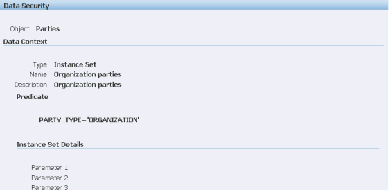

権限、権限セット、および付与は、Oracle Applications System Administrationフレームワークの機能です。仕入先管理管理者は、「管理」タブの「セキュリティ」サブタブからこの機能にアクセスすることもできます。
グループ: ユーザーのグループです。

付与: 指定したデータ・オブジェクトに関してユーザーにロールを割り当てる手段です。
これらの各機能の詳細は、Oracle E-Business Suite Security Guideを参照してください。
次の権限とロールを作成し、カスタム権限およびロールのテンプレートとして使用します。
ロール名: 仕入先プロファイル管理者、ロール・コード: POS_SUPPLIER_PROFILE_ADMIN。次のデフォルト権限を含めます。
権限名: 仕入先の表示、コード: POS_VIEW_SUPPLIER、オブジェクト名: パーティ
権限名: 仕入先の編集、コード: POS_EDIT_SUPPLIER、オブジェクト名: パーティ
権限名: 仕入先に対するプロファイル・アクセス・ロールの付与/取消、コード: POS_EDIT_SUPPLIER_ACCESS、オブジェクト名: パーティ
ロール名: 標準の購買担当、ロール・コード: POS_STANDARD_BUYER。次のデフォルト権限を含めます。
ロール名: 仕入先ユーザー、ロール・コード: POS_SUPPLIER_USER。権限は含めません。ユーザーがビジネス要件に従って事前定義済の権限または自分で定義した権限を追加できます。
UDAのプロファイル・アクセス管理は、デフォルトではオフになっているプロファイル・オプションで管理します。「POS: SM: 仕入先のデータ・セキュリティの有効化」プロファイル・オプションを「Yes」に設定する必要があります。そうしないと、前述のどの設定も機能しません。加えて、仕入先の表示権限を持つロールの「POS: SM: 内部ユーザーのデフォルト役割」プロファイル・オプションを仕入先プロファイルUDAに設定する必要があります。仕入先の表示権限を持つロールでこのプロファイル・オプションを設定しない場合、内部ユーザーは簡単な仕入先検索を実行できません。仕入先検索結果に仕入先が返されません。
UDAのアクセス管理は見込み仕入先の登録フォームにも適用されることに注意してください。仕入先管理管理者は、登録構成から、見込仕入先および内部ユーザーに表示および更新アクセスを付与できます。「仕入先登録および認定管理の実装」の「ステップ4: 仕入先登録構成の設定」を参照してください。前述のようにUDAの表示または編集権限が制限されている場合、そのUDAは見込み仕入先には表示されません。
ノートは仕入先には表示されません。一方、内部ユーザーは、付与されているアクセス権限に基づいて、ノートを作成、削除および更新できます。ノートの権限、権限セットおよび付与のリストについては、Oracle Common Application Calendar Implementation Guideを参照してください。さらに、Oracle Supplier Managementには、事前定義済のPOSノート・ユーザー権限セットと、次に示す事前定義済の付与が提供されています。
仕入先管理管理者ノート・アクセス
仕入先管理ユーザー・ノート・アクセス
仕入先データ・ライブラリアン・スーパーユーザー・ノート・アクセス
仕入先データ・ライブラリアン・ノート・アクセス
前述の「ユーザー定義属性に対するプロファイル・アクセス管理の設定」を参照してください。

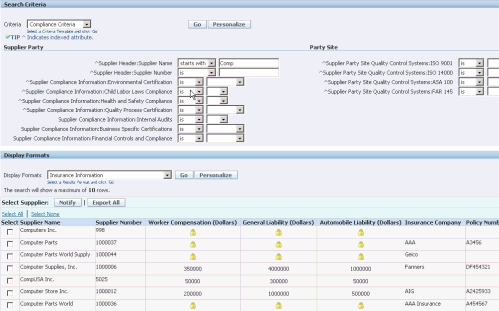

拡張検索を使用すると、複数の検索基準を含む複雑な検索問合せを作成できます。また、頻繁に実行する検索の場合は、検索基準を保存して再使用することもできます。さらに、拡張検索の結果を表示するときの表示書式を設定することもできます。表示書式は、検索結果で表示するフィールドのセットです。作成して保存した表示書式は、仕入先拡張検索にアクセスできるすべてのユーザーが使用できます。管理者が作成した検索基準と表示書式は、すべての内部ユーザーが見ることができます。
拡張検索の基準と表示書式を設定するには、仕入先管理管理者の職責と、「管理」タブの「プロファイル拡張」サブタブを使用します。
次のタスクを実行します。

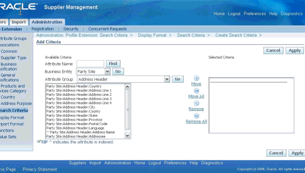

拡張検索基準の設定:
「検索基準」リンクをクリックして、「検索基準」ページを開きます。
「作成」をクリックして、検索基準の作成ページを開きます。
検索基準の名前を入力します。
必要に応じて、基準名の説明を入力します。
必要に応じて、「デフォルト」チェック・ボックスを選択します。
「基準の追加」をクリックして、「基準の追加」ページを開きます。
基準に該当する属性を選択し、「適用」をクリックします。1つの属性を探す場合は、その名前を入力して「検索」をクリックします。ビジネス・エンティティ別および属性グループ別に属性を検索するには、ビジネス・エンティティを選択し、「進む」をクリックします。次に属性グループを選択し、もう一度「進む」をクリックします。「基準の追加」ページでは、「移動」、すべて移動、「削除」、すべて削除の各シャトルを使用して、使用できる基準リストと選択された基準リストの間で双方向に検索基準を移動できます。

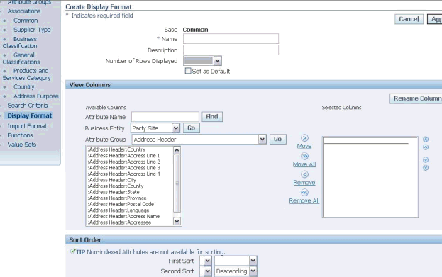

表示書式の設定:
「表示書式」リンクをクリックして、「表示書式」ページを開きます。
「作成」をクリックして、表示書式の作成ページを開きます。
表示書式の名前と説明を指定します。さらに、1ページに表示する行数を選択します。
必要に応じて、「デフォルトとして設定」をクリックして、この表示書式をそのオブジェクトのデフォルトの表示書式として設定します。
該当する詳細を入力して「適用」をクリックします。
「列の表示」リージョンで、検索結果で表示する列を指定します。1つの属性を探す場合は、その名前を入力して「検索」をクリックします。ビジネス・エンティティ別および属性グループ別に属性を検索するには、ビジネス・エンティティを選択し、「進む」をクリックします。次に属性グループを選択し、もう一度「進む」をクリックします。結果を正しく表示するには、属性を示す必要な検索結果行のセットを表示書式に追加することをお薦めします。属性を示す検索結果行を明示的に追加しないと、アプリケーションが表示書式に属性を自動的に追加します。
「移動」、すべて移動、「削除」、すべて削除の各シャトルを使用して、「使用可能列」リストと選択された列リストの間で双方向に表示属性を移動できます。列の名称変更をクリックして、表示書式に表示される列の名前を変更できます。列の名称変更ページでは、選択されている元の列名が一覧表示されます。「新規列名」フィールドに新しい列の名前を入力し、「続行」をクリックします。
「ソート順」セクションでは、表示結果のソートに使用する列を3つまで選択できます。また、これらの列の検索結果を昇順または降順のどちらで表示するかも指定できます。索引付けされた保護されていない属性(表示または編集権限によって保護されていない属性)のみを、ソートに使用できます。つまり、保護された属性ではソートできません。
