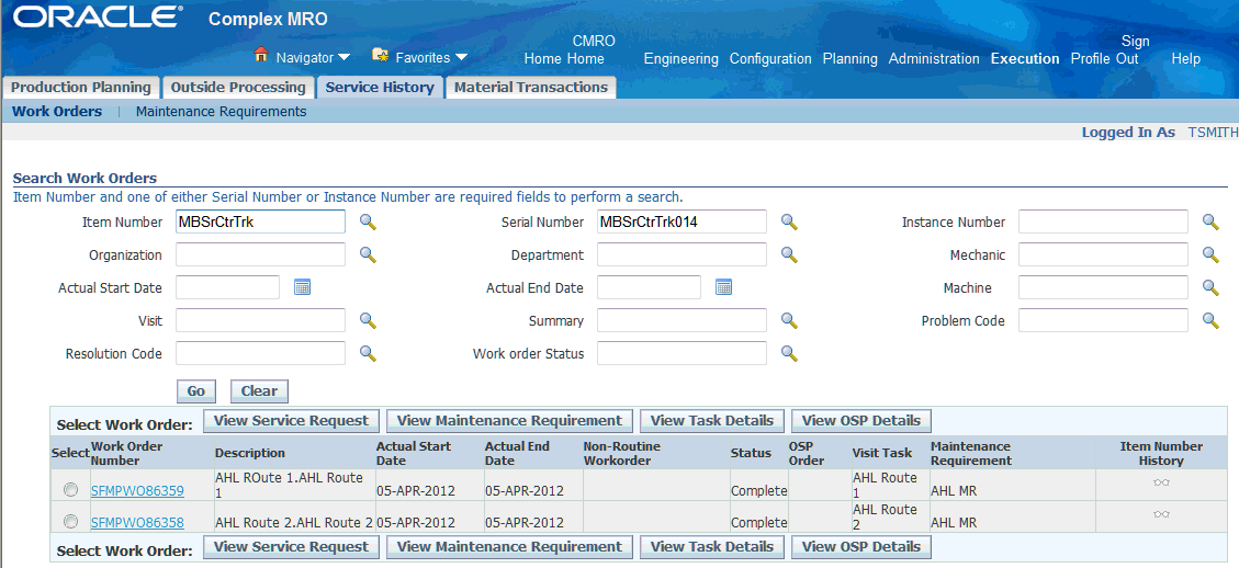

サービス履歴の表示
サービスの計画フェーズまたは作業指示の実施中、計画担当は、ユニットまたは部品に対して実行されたサービスの履歴にアクセスします。計画担当は、現在の要件と今後の要件を比較し、実行する必要があるタスクを計画します。計画担当は、部品または品目に対する、過去、現在、および未来の保守要件のレビューも実行します。

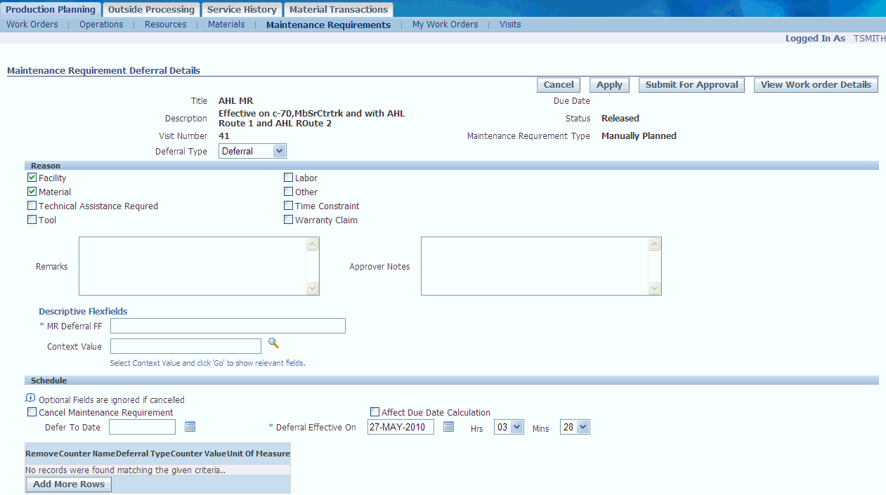

資材およびリソースの不足、またはユニットが緊急の業務のためにサービス状態に戻されたことを理由として、訪問中に完了しなかった定例または定例でない保守要件を延期できます。グループ保守要件(MR)に属する保守要件も延期できます。グループMRは訪問の最後にサイン・オフされ、延期されたMRは後日実行され、次回のグループMRイベントでグループMRによって実現されます。保守要件は、将来の日付(このMRが実行される日付)に延期するか、カウンタのしきい値に基づいて延期できます。新しい期日を持つ延期された保守要件がユニット保守計画モジュール内に作成されます。
次回の繰り返し型MRに対する計画保守要件をスキップでき、次回の期日を延期された日付に基づいて設定できます。
保守要件を延期する方法は、次のとおりです。
「保守要件の検索」ページに移動します。
延期する保守要件を選択し、「延期」ボタンをクリックします。「保守要件延期詳細」ページが表示されます。
次の表の情報を使用して、延期詳細を入力します。
フィールド名 | 説明 |
タイトル | 延期する保守要件のタイトル。 |
説明 | 保守要件の説明。 |
訪問番号 | 取得する訪問定義を一意に識別する英数値。 |
期日 | 保守要件の期日。 |
ステータス | 保守要件の元の作業指示のステータス。 |
理由 | 延期を適用するためのユーザー定義の理由。 |
注釈 | ユーザーが延期要求に関連する追加情報を入力できる複数行フィールド。 |
承認者ノート | 承認者が承認または否認情報を入力できる複数行フィールド。 |
延期日: 至 | 保守要件がその日まで延期される日付。 |
延期有効日 | 延期が作成される日付。デフォルト値はシステム日付です。 |
カウンタ名 | Fleet Maintenance Requirementのしきいカウンタ名。 |
延期タイプ | 遅延カウンタのUOMまたは「延期: 至」カウンタのUOM値。 |
「理由」リージョンの該当するチェック・ボックスを選択することで、延期理由を選択します。複数の延期理由を選択できます。「注釈」フィールドに情報を入力します。
「延期日: 至」に入力するか、Oracleカレンダから日付を選択して、保守要件を延期します。
「延期有効日」フィールドに日付を入力します。または、Oracleカレンダを使用して日付を選択します。
カウンタ読取り値に基づいて保守要件を延期するには、「行の追加」を選択し、カウンタしきい値を入力します。
カウンタ名を入力します。表示されるUOMは、選択したカウンタ名に基づきます。
「延期タイプ」ドロップダウン・リストから「延期」または「延期: 至]を選択します。カウンタ値を入力します。
注意: 延期された日付または延期されたカウンタが、繰り返し型保守要件の次の期日または期限カウンタと同じまたはそれを超える場合は、エラー・メッセージが返ります。
「期日計算への影響」チェック・ボックスを選択した場合、ユニット保守計画では、新しい延期日またはカウンタ値を使用して、繰り返し型要件の次回の期限が計算されます。
この後予測される要件に影響を与えることなく、この要件のインスタンスをユニット保守計画から削除するには、保守のスキップチェック・ボックスを選択します。
「適用」ボタンをクリックしてレコードを保存します。オプションで、「取消」ボタンをクリックして、このトランザクションを取り消すことができます。
「作業指示詳細の表示」をクリックします。延期するMRに関連するすべての作業指示を確認できる「作業指示概要」ページが表示されます。
承認を得るために延期を発行するには、「承認のために発行」を選択します。ステータスが「承認保留」に変わります。
承認を得るために延期が発行されると、MRに関連付けられたすべての作業指示は保留状態になります。
承認されると、MRに関連付けられた「リリース済」ステータスのすべての作業指示が完了され、すべての「未リリース」ステータスの作業指示が取り消されます。延期によってMRがスキップされない場合は、延期された要件を追跡するための新しいUMPがユニット保守計画モジュール内に作成されます。
延期が否認された場合は、関連付けられたすべてのジョブのステータスが直前のステータスに戻ります。エラーを解消し、承認のために再発行できます。
注意: 子MRが延期承認のために保留中の場合は、承認を得るために延期を発行することはできません。

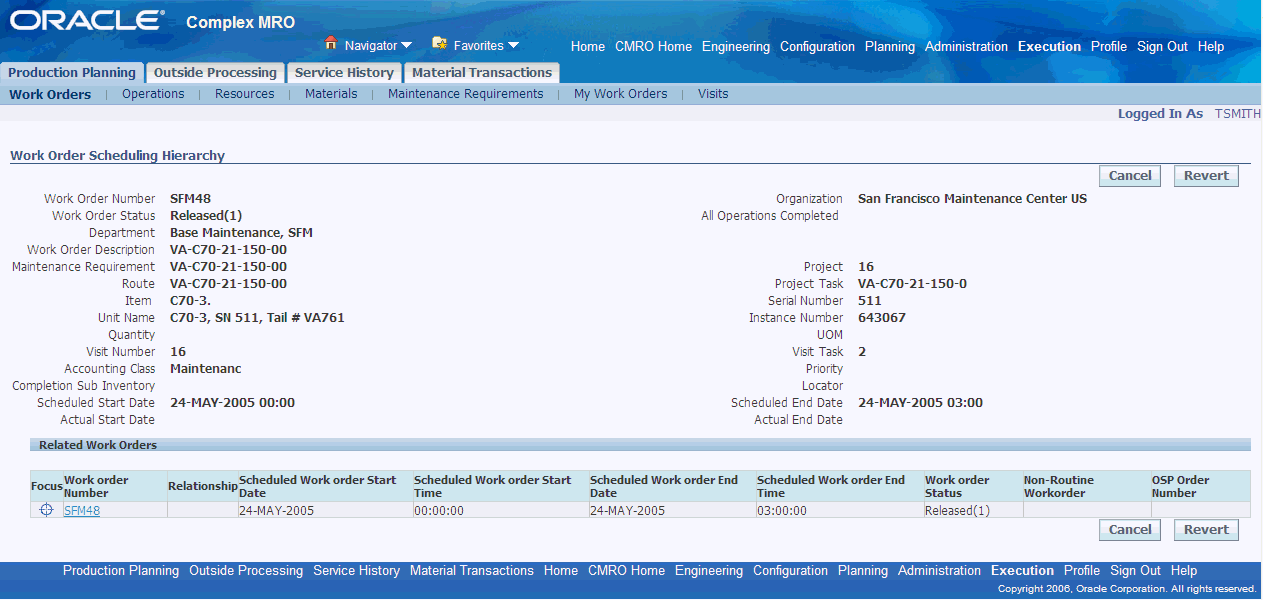

作業指示の完了の依存関係は、「作業指示計画階層」ページを使用して確認できます。選択した作業指示の情報は、読取り専用情報として表示されます。
計画階層を表示する方法は、次のとおりです。
「作業指示概要」ページに移動します。
適切なフィールドに情報を入力し、「進む」を選択します。検索基準に一致するすべての作業指示が作業指示リスト結果リージョンに表示されます。
作業指示を選択し、ドロップダウン・メニューから「計画階層の表示」を選択します。「進む」をクリックします。「作業指示計画階層」ページが表示され、作業指示詳細および関連する作業指示が示されます。
「関連」を表示するには、特定の作業指示の「フォーカス」アイコンをクリックします。
「作業指示工程」ページにアクセスするには、「作業指示番号」リンクをクリックします。

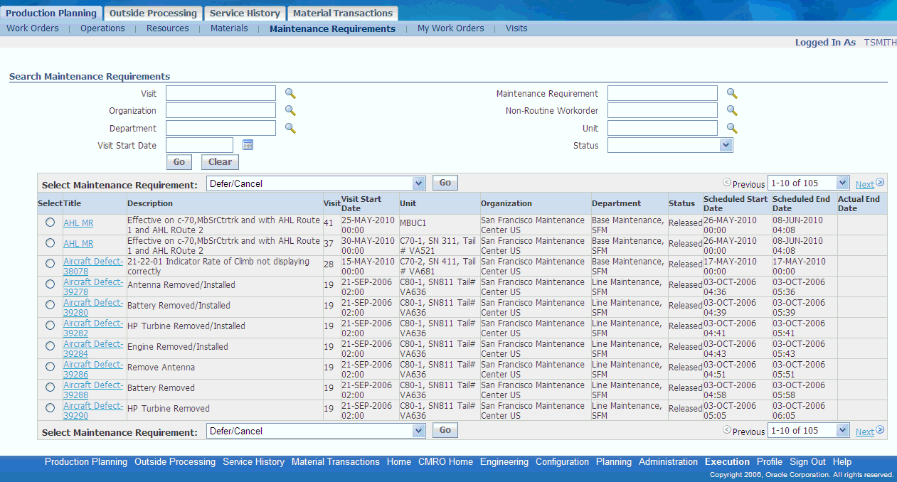

作業指示に関連付けられた保守要件を検索し、「保守要件」タブを使用して、延期、サイン・オフ、品質結果の発行および関連の表示を含むすべての処理を実行できます。
保守要件を操作する方法は、次のとおりです。
「作業計画」タブにアクセスし、「保守要件」タブをクリックします。「保守要件の検索」ページが表示されます。
検索基準を入力し、「進む」ボタンをクリックします。
保守要件を選択し、次のいずれかを実行します。
延期
品質結果の発行
サイン・オフ
関連付けられている作業指示の表示
関連の表示
「保守要件」リンクをクリックします。「保守要件の表示」ページが表示され、詳細、関連付けられた文書、ルート、発効設定、関連および影響を受ける品目を確認できます。

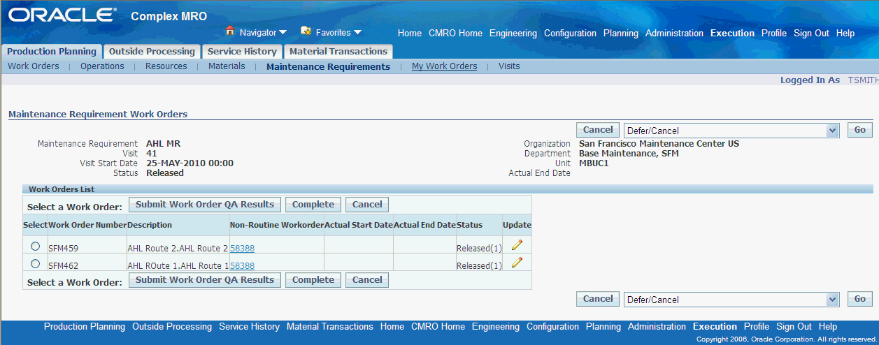

オプションで、保守要件を選択し、「作業指示の表示」をクリックします。保守要件に関連付けられた作業指示に関する情報を示す「保守要件作業指示」ページが表示されます。以下を実行できます。
品質結果を発行し、作業指示を完了する。
作業指示結果の「更新」ボタンをクリックして、作業指示工程の更新ページに移動する。
「サービス要求」を選択して、「サービス要求の表示」ページに移動する。
品質結果の発行、サイン・オフ、保守結果の延期を実行する。

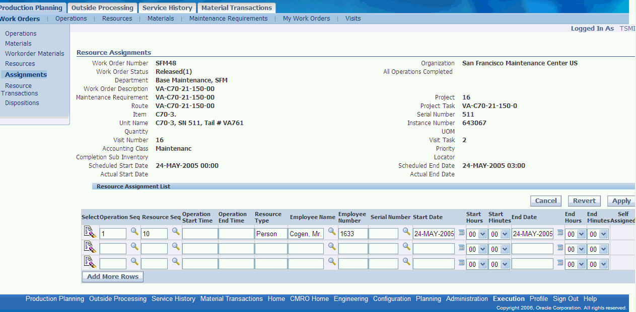

「作業指示工程」ページに移動します。「割当」リンクをクリックして「リソース割当」ページを表示します。
リソース割当リストに表示された品目に必要な変更を加えます。割当てを追加するには、「行の追加」ボタンをクリックします。
「適用」ボタンをクリックして変更を保存します。
リソースの割当てを編集する方法は、次のとおりです。
編集する割当てが設定された作業指示を検索します。「作業指示の検索」を参照してください。
「リソース割当」ページに移動します。リソース割当リストに表示された品目に必要な変更を加えます。

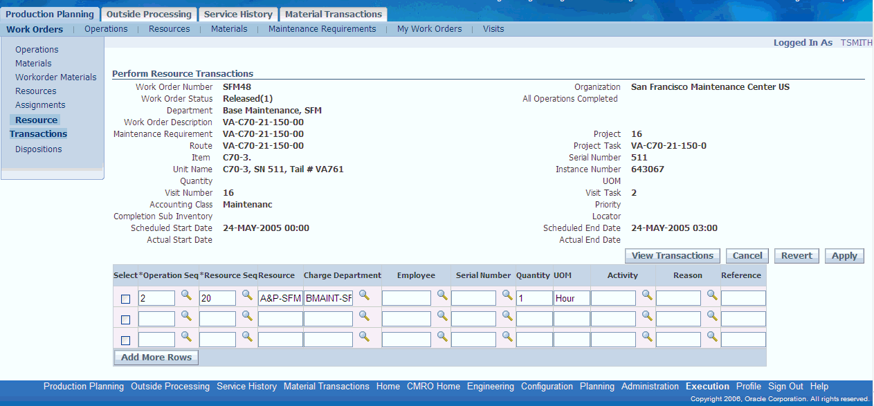

リソースをチャージする方法は、次のとおりです。
Oracle Complex Maintenance, Repair, and Overhaulホーム・ページから「実行」をクリックします。「作業計画」タブをクリックします。「作業指示概要」ページが表示されます。
「作業指示番号」をクリックします。「作業指示工程」ページが表示されます。
「リソース取引」リンクを選択します。「リソース取引の実行」ページが表示されます。
次の操作を実行できます。
必要な変更を行い、「適用」ボタンをクリックして変更を保存する。
「行の追加」ボタンをクリックして、チャージされるリソースに追加する。
「元に戻す」ボタンをクリックして、すべての変更を消去する。
変更を取り消す場合は「取消」ボタンをクリックする。

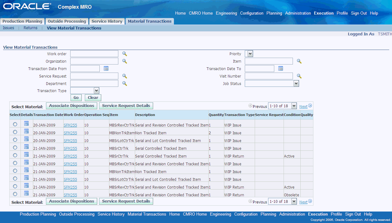

ユーザーは、作業計画モジュールを使用して、単一の作業指示での資材の出庫および在庫への返品、品目の出庫先または返品先となる従業員の識別および資材取引の表示を実行できます。これにより、ユーザーは、すべての作業指示を処理するかわりに、作業指示間の資材取引を実行できます。
参照:

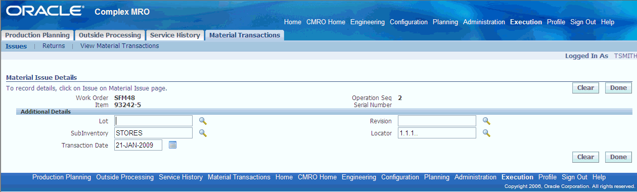

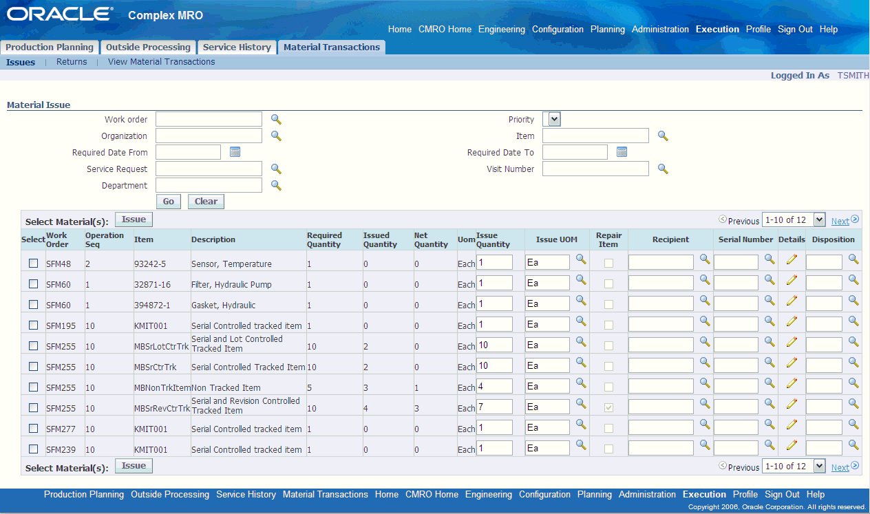

ユーザーは、資材所要量を表示し、それらの資材所要量に対してすでに出庫されている資材を識別し、定義済要件に基づいて各ジョブにどの品目を出庫する必要があるかを決定できます。
資材所要量を表示し、作業指示間で資材を出庫する方法は、次のとおりです。
「実行」リンクにアクセスし、「資材取引」タブをクリックします。「出庫」タブに「資材出庫」ページが表示されます。検索基準を入力し、「進む」ボタンをクリックします。検索基準と一致する作業指示間の資材所要量が「作業指示要件」リージョンに表示されます。
品目および必要な数量が、各作業指示に表示されます。「出庫済数量」のデフォルト値は資材所要量から取得され、正味数量は出庫された合計数量と返品された合計数量の差として計算されます。必要に応じて数量を変更できます。「単位」および「受信者」を選択します。出庫済数量が1の場合は、「シリアル番号」値リストから品目のシリアル番号を選択します。オプションで、「処分」値リストから選択することで、発行済資材に対して処分を関連付けることができます。
オプションで、品目が在庫管理されている場合は、「詳細」アイコンをクリックして「資材出庫詳細」ページに移動し、ロット、改訂、保管棚および保管場所情報を入力します。「完了」をクリックしてこの情報を適用し、「資材出庫」ページに戻ります。
出庫詳細を入力した作業指示を選択し、「出庫」をクリックします。必要な品目が作業指示に対して出庫されます。

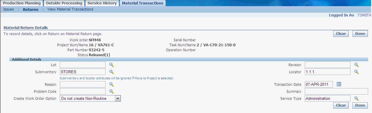

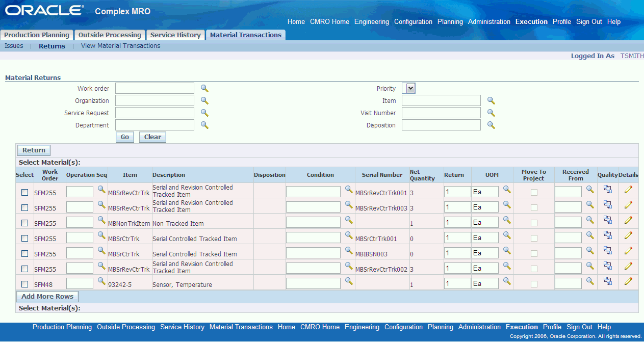

ユーザーは、すでに返品されている品目または返品する必要がある品目を問い合せることができます。また、出庫済だが、適切なジョブを完了するために完全に使用されていない品目を検索できます。ユーザーは、1つのジョブまたは関連付けられた訪問に移動することなく、複数の品目を同時に返品できます。また、返品予定の追跡されない部品と交換する出庫済品目を手動で識別できます。
作業指示間で資材を返品する方法は、次のとおりです。
「資材取引」タブで、「返品」タブをクリックします。「資材返品」ページが表示されます。
検索基準を入力し、「進む」をクリックします。検索基準と一致する作業指示が、「作業指示返品の結果」リージョンに表示されます。次の2種類の資材を返品できます。
ジョブに対して出庫された資材。資材に処分が関連付けられている場合は、各処分が別個の返品行として表示されます。シリアル化されていない品目では、返品可能なデフォルト正味数量は、特定の資材に対する(全出庫の合計 - 全返品の合計)になります。処分が関連付けられている場合、返品される資材は、処分数量を超えることはできません。
ジョブに対して出庫されていないが、処分が関連付けられている資材(ユニット構成から削除された追跡品目では、処分がすでに存在していない場合は自動的に作成されます)。
各作業指示の品目および正味数量が表示されます。返品する数量を入力します。返品数量は、品目番号が管理されるシリアル番号の場合は1にする必要があり、正味数量を超えることはできません。返品に対して処分が関連付けられている場合、返品数量は、正味処分数量を超えることはできません。
UOMおよび返品の受入元となる従業員を、「単位」および「受入: 自」からそれぞれ選択します。オプションで、品目の返却条件を選択します。条件のデフォルト値は、処分が関連付けられている場合に表示されます。
追加情報を入力するには、「詳細」ボタンをクリックします。「資材返品詳細」ページが表示されます。品目が在庫管理されている場合は、シリアル、ロット、保管棚情報を入力する必要があります。
「保管棚」フィールドおよび「保管場所」フィールドには、WIP_PARAMETERSから取得されるデフォルト値が設定されます。「取引日」は、システム日付より後にすることはできません。品目に処分が関連付けられている場合は、「事由」および「問題コード」は表示されません。「完了」をクリックして変更を適用し、「資材返品」ページに戻ります。

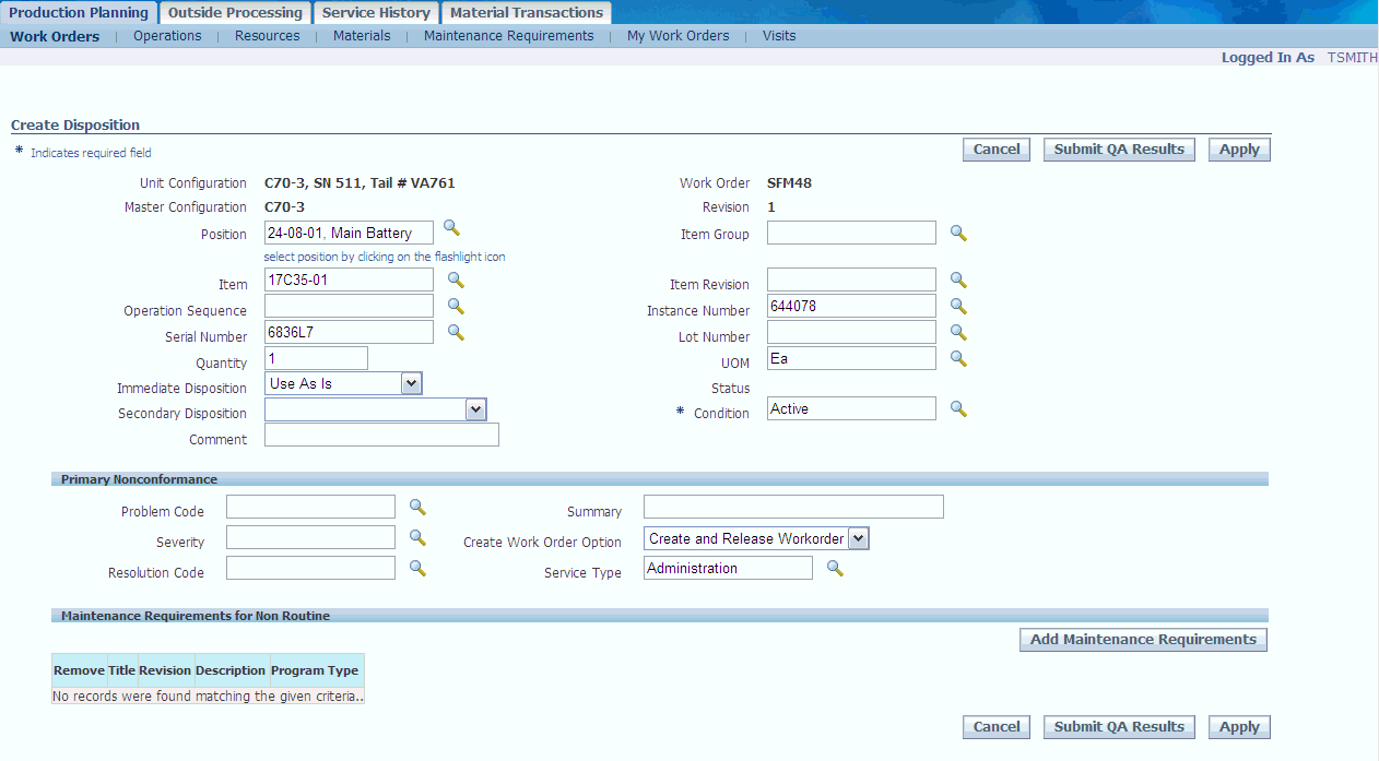

条件がMRBであり、返却資材に処分が関連付けられていない場合は、品質結果を入力する必要があります。品質結果を入力するには、「品質」アイコンをクリックします。
必要な詳細を入力した後、作業指示を選択し、「返品」ボタンをクリックして資材を返品します。返品されるすべてのサービス不可追跡部品に対して、サービス要求が作成されます。
資材取引が実行されるときは、常に高いレベルのアカウンタビリティが維持されます。資材取引詳細品目、シリアル番号(該当する場合)、数量、従業員、工程および取引日が保存されます。組織は、作業指示に対して行われた出庫および返品を追跡します。ユーザーは、資材の出庫先となる従業員に加え、品目を返品する従業員も識別できます。プロファイル: AHL_MTL_ISSUE_RETURN_EMPLOYEEには、「Yes」を設定する必要があります。ユーザーは、「資材出庫」ページおよび「資材返品」ページで「受信者」値および「受入: 自」値を使用して、従業員の名前を問い合せることができます。
「資材取引の表示」ページには、すべての資材所要量の要約および関連付けられている取引が表示されます。
前提条件
資材取引履歴を表示する方法は、次のとおりです。
「資材取引」タブで、「資材取引の表示」タブをクリックします。「資材取引の表示」ページが表示されます。検索基準を入力し、「進む」ボタンをクリックします。結果には、出庫および返品取引履歴の両方が表示されます。
次の処理を実行できます。
「詳細」アイコンをクリックして、取引詳細を表示する。
取引を既存の処分に関連付ける。
「サービス要求詳細」を表示する。
「作業指示番号」リンクをクリックして「作業指示工程」ページに移動し、作業指示に関連付けられている詳細を表示します。

「作業指示処分」ページで新しい処分を作成するには、「作成」ボタンをクリックします。「処分の作成」ページが表示されます。検索基準としてポジション、品目グループまたはインスタンスを使用して、処分に含める品目を選択します。必要に応じて、処分詳細を入力します。処分状態を選択します。
「適用」をクリックします。ページがリフレッシュされ、ページの下部に適切な処分詳細が表示されます。処分品目が追跡品目の場合は、必要に応じて部品交換を実行する必要があります。処分品目が未追跡の場合は、適切な資材取引を関連付けることができます。
さらに、処分をサポートする資材所要量の作成、処分MRBレビューを発行する場合の品質結果の発行、または必要に応じた追加サービス要求の作成を実行できます。

作業指示に対して資材を出庫するには、「資材出庫」ページを使用します。作業指示の既存の処分を関連付け、部品を処分するために直接出庫できます。「作業指示要件」表の処分の検索アイコンをクリックして処分の選択ページに移動し、適切な処分を選択します。
作業指示に対して出庫された資材を返品する場合は、作業指示に関連付けられた処分が「作業指示返品の結果」リージョンに表示されます。これは、資材取引に直接的に関連付けられている処分で有効です。

保守計画担当は、サービスの計画フェーズまたは作業指示の実行中に、ユニットまたは部品に対して実行されたサービスの履歴にアクセスできます。計画担当は、実行されたサービスの履歴によって、現在計画中のサービスに関する決定を計画および実施でき、作業指示の実施中に保守技術者をサポートできます。計画担当または保守技術者は、作業指示部品に関して実行されている詳細サービス履歴(保守要件、ジョブ、訪問、工程など)を表示できます。サービス履歴には、社内サービスおよび供給元が実行するサービス(OSP)の両方が含まれます。
品目のサービス履歴およびシリアル番号を表示するには、品目およびシリアル番号、またはインスタンス番号を入力します。入力した部品/シリアル番号用の作業指示、または部品/シリアル番号に関連付けられた保守要件を検索できます。作業指示の予定開始/終了日の範囲、実績開始/終了日、整備士、組織、依存関係、マシン、訪問、プログラム・タイプなどのフィルタを追加することで、検索を制限できます。
作業指示履歴を表示する方法は、次のとおりです。
「実行」リンクをクリックした後、「サービス履歴」タブをクリックします。「作業指示の検索」ページが表示されます。
「作業指示番号」リンクをクリックして「作業指示工程」ページに移動し、作業指示に関連づける作業指示詳細、資材、リソース、割当て、リソース取引および処分を表示します。
次の操作を実行できます。
OSPオーダー番号が関連付けられた作業指示を選択し、「OSP詳細の表示」をクリックしてオーダー詳細を表示する。
訪問タスク詳細を表示する。
訪問に関連付けられた保守要件を表示する。
訪問に関連付けられたサービス要求を表示する。
保守要件履歴を表示する方法は、次のとおりです。
「保守要件」タブをクリックします。「保守要件別検索」ページが表示されます。
検索基準を入力し、「進む」ボタンをクリックします。MRの「有効日: 自」および「有効日: 至」に対して、日付範囲フィルタを適用する必要があります。検索基準と一致する保守要件が「保守要件結果」に表示されます。
選択した保守要件の詳細を表示するには、「保守要件」リンクをクリックします。
保守要件に関連付けられた作業指示を表示するには、「作業指示詳細」アイコンをクリックします。関連付けられた作業指示を示す「保守要件作業指示リスト」ページが表示されます。作業指示に関連付けられたすべての資材、リソース、割当て、リソース取引および処分を表示するには、「作業指示番号」リンクをクリックして「作業指示工程」ページに移動します。
作業指示に関連付けられた訪問詳細、階層および費用情報を表示するには、「訪問タスク詳細」ボタンをクリックします。
グループMRの関連を表示するには、「関連」アイコンをクリックします。すべての子MRを示す「保守要件関連リスト」ページが表示されます。
