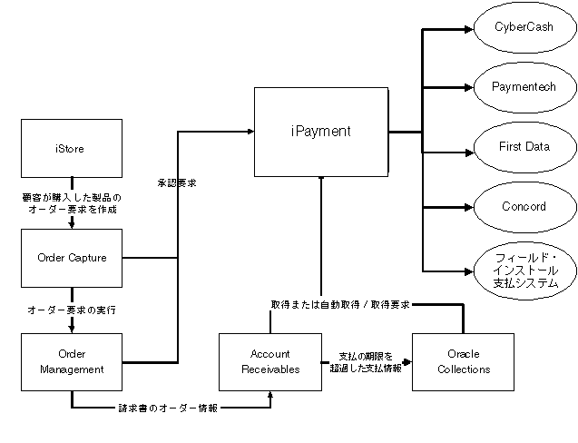

Oracle Paymentsは、企業全体の支払処理を提供するために他のOracle Applicationsと統合されています。様々なソース製品が、取引要求を処理のためにOracle Paymentsに送信します。Oracle Paymentsがない場合、これらの各アプリケーションは、支払システムに対する独自の統合を作成する必要があります。Oracle Paymentsは、Concord EFSnet、First Data Northなどの支払システム、および他の各国固有または地域固有の支払システムに対する単一のソースを提供することによって、統合作業を不要にします。
セールス・アプリケーション(例: iStoreまたはTeleSales): 顧客が製品を購入し、クレジット・カードで支払うことにします。セールス・アプリケーションはオーダーを発行します。
Order CaptureまたはOrder Management: Order CaptureおよびOrder Managementが受注を処理します。両方のアプリケーションがOracle Paymentsを使用して、クレジット・カード番号が有効であるかどうかを検証し、受注金額を承認します。また、承認の一部として、一部のリスク評価も実行できます。
Oracle Receivables: 受注が出荷されると、取引情報がOracle Receivablesに渡され、請求が行われます。
Oracle Collections: 支払の期限を超過し、コール・センターで資金支出回収試行を開始すると、Oracle Collectionsは、Oracle Paymentsを使用して、クレジット・カード取引を承認し、精算します。
Oracle PaymentsとOracle Applicationsの統合

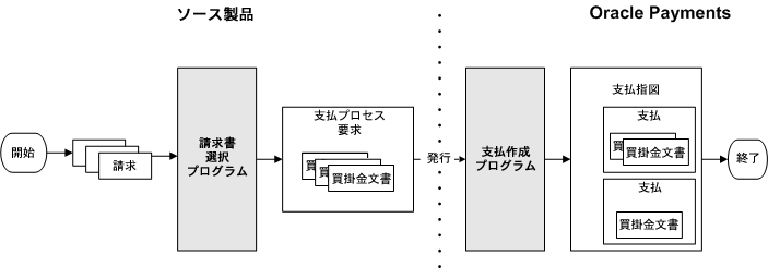

この項では、資金支出プロセスに関連する機能と用語について説明します。
買掛/未払金文書は、支払のためにOracle Paymentsに送信されるソース製品内の取引です。Oracle Payablesでの買掛/未払金文書の例は請求書です。支払プロセスでは、買掛/未払金文書は実際の支払にグループ化されます。
支払は、印刷支払文書または電子伝送を介した、ある個人または組織から別の個人または組織への単一の送金です。
支払プロセスは、Payablesなどのソース製品で請求書などの買掛/未払金文書を支払う必要がある時点から開始します。ソース製品ユーザーは、買掛/未払金文書を支払プロセス要求にグループ化し、要求をOracle Paymentsに発行します。Oracle Payments内では、支払作成プログラムが、発行された買掛/未払金文書を取得して検証し、支払にグループ化した後、支払を検証します。各支払は、1つ以上の買掛/未払金文書で構成されます。次に、「支払指示の作成」プログラムが、支払を支払指図にグループ化し、支払指図を検証します。各支払は、選択した処理のタイプに応じて、印刷される小切手、または単一の電子送金取引を表します。各支払指図は、支払金額やクレジット対象または請求対象の口座など、1つ以上の支払に関連する情報を含む、1つの支払ファイルになります。電子支払の場合、支払ファイルには、金融機関が必要とする形式の支払指図が含まれます。実際に支払を行うには、小切手を印刷するか、外部システムまたは金融機関に支払指図を電子的に伝送します。
次の図は、上位レベルの支払プロセスを示しています。

支払プロセス要求は、Oracle Payments支払サービスのソース製品によって作成される要求です。支払プロセス要求は、買掛/未払金文書の選択処理中にソース製品から発生し、支払対象の1つ以上の買掛/未払金文書が含まれます。また、Oracle Paymentsとソース製品による、要求とオプションの支払処理指図の識別を可能にするための情報も含まれます。ソース製品は、ユーザーの処理またはコンカレント・プログラムを介して支払プロセス要求をOracle Paymentsに発行できます。
支払プロセス要求がOracle Paymentsに発行されると、支払作成プログラムは、買掛/未払金文書を検証し、文書属性と支払プロセス・プロファイルのグループ化ルールに従って買掛/未払金文書を支払にグループ化した後、支払を検証します。
支払グループ化は、「支払プロセス・プロファイルの作成」ページの「支払グループ化」リージョンにあるチェック・ボックスを使用して設定されます。支払グループ化属性の選択は、「支払指示の作成」プログラムの実行時にその支払プロセス・プロファイルが使用された場合、同様の支払グループ化属性の支払のみが支払指図に含まれることを指定します。
