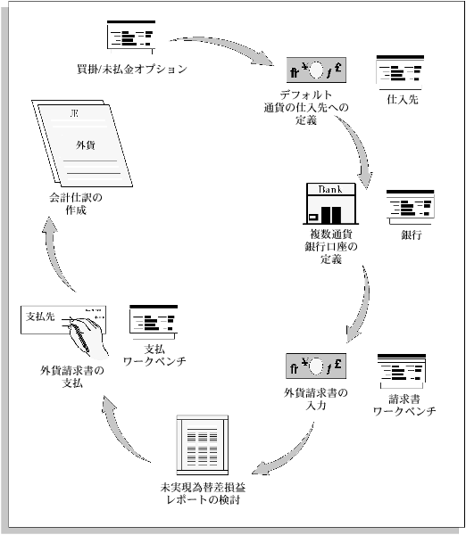

次の図は、外貨請求書を入力して支払う際の一般的なステップを示しています。

外貨請求書を支払うには、外貨支払に対して定義された銀行口座および支払文書が必要です。次のいずれかの組合せを使用できます。
意図した外貨に対して定義された支払書式を使用する支払文書を持つ外貨銀行口座。
複数通貨支払書式を使用する支払文書を持つ複数通貨銀行口座。複数通貨支払書式を使用する場合は、支払時に支払通貨を入力します。
意図した外貨に対して定義された支払書式を使用する支払文書を持つ複数通貨銀行口座。

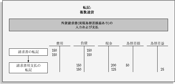

前で説明した例の会計仕訳を次の図で示します。
例
General LedgerおよびPayablesをインストールし、元帳の元帳通貨として米ドルを定義します。会計処理基準として「発生主義」を選択します。支払および損益は、支払時にのみ計上します。
「企業」換算レートでそれぞれ300ポンド(GBP)の2件の請求書を入力して検証します。請求書に入力した当日の「企業」換算レートは2:1です。請求書を計上すると、両方の請求書について、外貨(300 GBP)および元帳通貨(150米ドル)で会計仕訳が作成され、仕訳インポートの際には、元帳通貨とGBPで仕訳が1件ずつ作成されます。
最初の請求書を支払うときに、換算レートは1.5:1に下落していました。これは、元帳通貨で50米ドル(300/1.5 - 150)の差損に相当します。2件目の請求書を支払うときには、換算レートは2.4:1に上昇していました。これにより、25米ドルの差益が生じています。この2件の支払を転記すると、どちらの支払についても外貨建てと元帳通貨建ての会計仕訳が作成されます。損益の会計仕訳には元帳通貨のみが使用されます。
