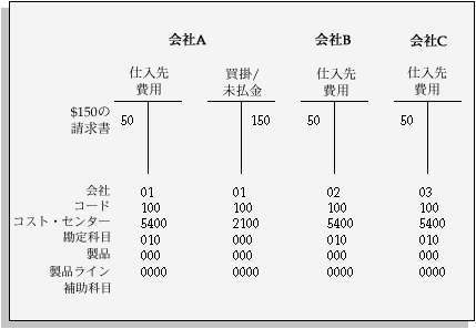

Oracle General Ledgerを使用している場合、1つの元帳内で複数の会社に対して会計処理を行うことができます。仕訳を転記する際、貸借一致セグメントまたは貸借一致会社に対して仕訳が残高不一致の場合、その差異は、ソースとカテゴリの組合せに対して定義した会社間勘定に自動的に転記されます。次の例で、この処理をさらに詳しく説明します。
例
ある組織がA、B、Cの会社3社を所有しています。会社Aは3社すべてが使用した仕入先についての$150の請求書を受け取ります。会社Aでは、請求書をPayablesに入力し、費用を会社別に分割して、3つの配分を作成します。
この時点では、この取引についての仕訳は残高不一致となっています。これは、会社Aが$150の負債と$50の費用を負っているためです。会社Bおよび会社Cもまた残高不一致となっていますが、$50の費用が発生する一方で負債はありません。次のT字型勘定はこの状況を解説するものです。

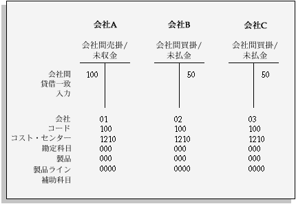

転記処理の間に、General Ledgerで前述のような貸借不一致入力が識別され、自動的に追加会社間貸借一致入力が作成されます。会社Aに対する会社間売掛/未収金勘定の借方が100で、会社Bと会社Cに対する会社間売掛/未収金勘定の貸方が50ずつです。次に請求書入力および貸借一致入力の両方が転記されます。
次のT字型勘定で、前の例にあった貸借不一致を解決するためにOracle General Ledgerで作成される会社間貸借一致入力を示します。
