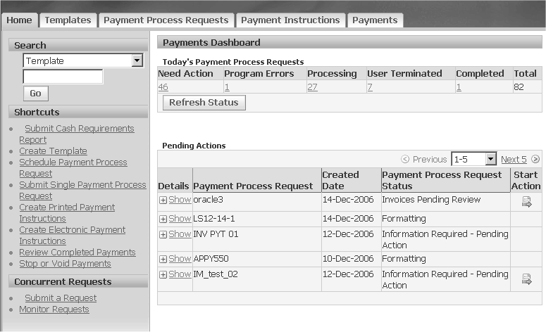

「ホーム」タブは、支払ダッシュボードと組み合せて、次を実行する支払マネージャで役立つ情報を提供します。
提示資金支払の実行、検討、および修正を行う特定のページおよびタブへの直接ナビゲート
今日の支払実行の進行状況のモニター
担当を必要とするあらゆる支払処理要求を実行する適切なページへの直接ナビゲート
Oracle Payablesでは、「ホーム」タブで「支払ダッシュボード」ページを使用できます。このページでは、支払マネージャを使用して、現行のすべての支払実行処理をモニターできます。
「支払ダッシュボード」の「保留中の処理」リージョンには支払実行処理のステータスが表示され、「処理の開始」アイコンを使用して担当を必要とするあらゆる支払処理を示します。特定の支払処理要求を示す「処理の開始」アイコンをクリックすると、システムは次の処理を実行する適切な場所へ自動的にナビゲートします。
支払マネージャは「支払ダッシュボード」を使用して次のタスクを実行できます。
処理を必要とする支払処理の表示。
リアルタイムでの支払処理の進行状況の表示。
ショートカット・セクションのリンクを使用した支払実行処理のタスクの実行。

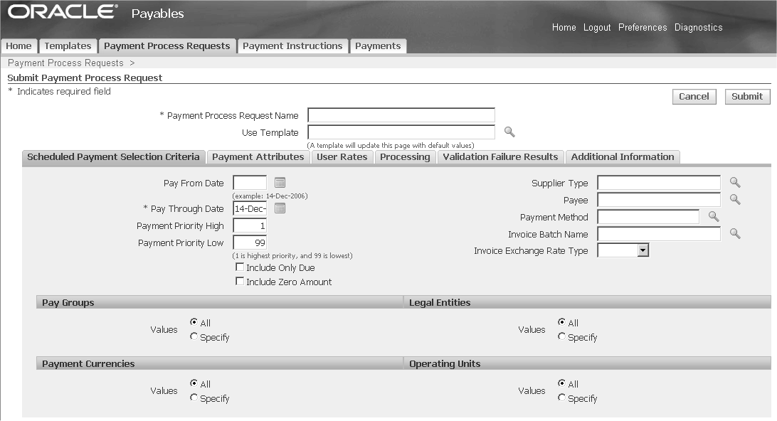

支払処理要求は、支払マネージャの「支払処理要求」タブで作成され、使用するテンプレートを指定し、支払実行請求書を選択し、設定ルールに基づいて請求書を支払ごとにグループ化します。また、支払処理要求には、オプションの支払指図および選択した請求書とその金額のリストも含まれます。
次の表に、単一支払要求を作成する場合に表示される「支払処理要求」タブの6つのサブタブを示します。
単一支払処理要求を開始する手順は、次のとおりです。
「支払処理要求テンプレート」ページの「テンプレート」タブで、「検索」リージョンで適切なテンプレートの問合せを実行し、「単一要求の発行」アイコンをクリックします。
「支払処理要求」ページの「支払処理要求」タブで、「単一要求の発行」ボタンをクリックします。
支払実行に「支払処理要求」タブの「テンプレートの使用」フィールドで選択したテンプレートを使用すると、属性の多くは支払処理要求のテンプレートからデフォルトで設定されているため、データ入力を軽減できます。
支払処理要求は、仕入先、支払方法または支払日などの固有の属性に対して実行できます。Oracle Payablesの単一支払処理要求では、複数の営業単位または複数の法的エンティティに関連付けられた買掛/未払金文書、複数の通貨および支払グループを使用した買掛/未払金文書、複数の銀行口座から支払を実行し異なる支払手段を使用する買掛/未払金文書など、大部分の買掛/未払金文書を管理できます。支払方法、営業単位、通貨に基づいて処理を実行する際には、支払設定によって請求書ごとの銀行口座および支払処理プロファイルが自動的に導出されます。

現預金レポートを実行する手順は、次のとおりです。
「テンプレート」タブにナビゲートします。
「支払処理要求テンプレート」ページの「検索」リージョンで、適切な支払処理要求テンプレートの問合せを実行します。
「現預金レポートの実行」アイコンをクリックします。
注意: 現預金レポートは、「コンカレント要求」リージョンの「要求の発行」リンクをクリックして表示される「ホーム」タブからも実行できます。

テンプレートを使用して支払処理要求を実行する場合、「支払処理要求テンプレート」ページの「テンプレート」タブにナビゲートし、「検索」リージョンで適切なテンプレートの問合せを実行して、「単一要求の発行」アイコンをクリックします。
テンプレートを使用せずに支払処理要求を実行する場合、「支払処理要求」ページの「支払処理要求」タブにナビゲートし、「単一要求の発行」ボタンをクリックして、適宜サブタブにデータを入力して「発行」をクリックします。

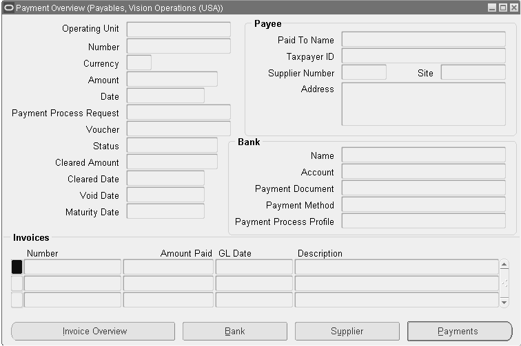

「支払概要」ウィンドウで、支払を問い合せし、そのステータスや関連詳細情報を検証できます。このウィンドウは、仕入先から支払のステータスに関して照会があった場合に、情報を迅速に検証できるので特に便利です。このウィンドウはまた支払ワークベンチと請求書ワークベンチの間の橋渡しとしても働きます。
このウィンドウには、支払に関して次の要約情報が表示されます。
支払ステータス
支払情報
仕入先情報
請求書情報
銀行情報
これは表示専用ウィンドウです。支払を更新するには、「支払」ボタンを選んで「支払」ウィンドウにナビゲートします。
問合せで複数の支払が抽出されると、Oracle Payablesでは、支払の問合せ結果が支払番号順に並べられて、表示されます。次の支払問合せ結果を見るには、「次画面」を選択します。

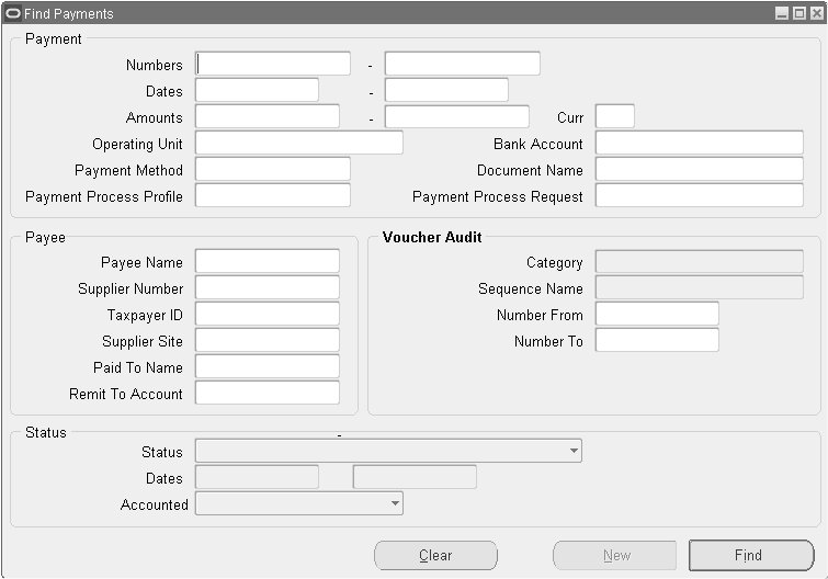

「支払の検索」ウィンドウを使用して、支払番号、支払日および証憑番号の範囲に基づく支払を問い合せることもできます。ナビゲータから「支払概要」を選択すると、「支払の検索」ウィンドウへナビゲートされます。またツールバーの「検索」アイコンを選択するか、「表示」メニューから「検索」を選択すると、「支払概要」ウィンドウから「支払の検索」ウィンドウをオープンできます。
「支払の検索」ウィンドウのフィールドに基準を直接入力してください。いくつかのフィールドに情報を入力することにより、複雑な基準を入力できます。
「検索」を選択して「支払概要」ウィンドウにナビゲートします。Payablesでは、そこで基準に一致するすべての支払が表示されます。問合せで複数の支払が抽出されると、Payablesでは、支払の問合せ結果が支払番号順に並べられて、表示されます。次の支払問合せ結果を見るには、「次画面」を選択します。

「支払概要」ウィンドウで支払を検討できます。複雑な問合せ基準を入力して複数の支払を検討する場合、「支払」ウィンドウを使用します。支払マネージャでは、すべて支払済の請求書、決済情報および銀行情報という支払に関するすべての詳細を検討できます。
支払の対象となった請求書を迅速に検証したり、特定の支払が銀行で決済されたかどうか調べたりするなど、1件の支払について高水準の支払情報のみを検証する場合は、「支払概要」ウィンドウを使用します。

追加支払期日 支払処理要求を実行するときに「支払期日」を決定するために使用される追加支払期日。たとえば、このフィールドの値として5を定義すると、支払処理要求を実行するときにデフォルトの「支払期日」を計算するために、システム日付に5日間が追加されます。
文書換算レート・タイプ 文書と機能通貨間の換算レートのタイプ。「直物」、「企業」または「ユーザー」定義のレート・タイプを選択した場合、「General Ledger日次レート」表の換算レートが入力されます。「ユーザー」レート・タイプを選択した場合、独自の換算レートを入力します。
期日のみ含む 仕入先サイトの支払期日選定を上書きし、入力する「支払期日」当日かその前の日付の請求書のみを支払います。現金を確保する必要があり、請求書を割引日に基づいて支払いたくない場合に便利です。
ゼロ金額を含む 支払処理要求により、金額がゼロの支払予定選択レポートの請求書が取得されます。
支払元日数 「支払日付: 自」当日かその後の日付の支払期日の検証済請求書および未払請求書がすべて選択されます。複数支払用に請求書が選択された後は、このフィールドを更新できません。たとえば、1月1日にテンプレートが使用されるときに「支払元日数」が3である場合、1月4日以降に支払が可能な支払予定が選択されます。
銀行手数料負担者の上書き この値により、請求書の銀行手数料負担者が上書きされます。
精算優先度の上書き Oracle Paymentsの銀行手数料機能の請求額を上書きします。
支払期日 請求書選択の終了日。「支払期日」当日かその前の日付の検証済請求書および未払請求書がすべて選択されます。支払バッチ用に請求書が選択された後は、このフィールドを更新できません。
支払日 支払処理要求で支払日として指定された日付です。
支払日(特別日数) 支払日に指定追加日数を足した日付。このフィールドでは、正および負の整数を使用できます。
支払日(要求日と同様) 支払処理要求日と同じ支払日です。
支払換算レート・タイプ 支払と機能通貨間の換算レートのタイプ。「直物」、「企業」または「ユーザー」定義のレート・タイプを選択した場合、「General Ledger日次レート」表の換算レートが入力されます。「ユーザー」 レート・タイプを選択した場合、独自の換算レートを入力します。選択した支払予定に支払換算レート・タイプが割り当てられます。
支払優先度:高 支払処理要求の請求書の最大支払優先度。範囲は1(高)から99(低)です。Oracle Payablesでは、指定した範囲内の優先度の請求書のみが選択されます。支払優先度は、請求書の入力時に割り当てます。
支払優先度:低 支払処理要求の請求書の最小支払優先度。範囲は1(高)から99(低)です。
支払処理プロファイル Oracle Paymentsによる処理方法を指定するために買掛/未払金文書(その結果として支払)に割り当てられる支払属性。支払処理プロファイルには、フォーマットおよび伝送の仕様を含む様々な情報が含まれます。支払プロファイルの選択方法は、文書に割り当てられた支払方法によって決まります。
開始証憑番号 生成される支払に増分的に番号を付けるために使用される開始証憑番号。1を入力した場合、このテンプレートが使用されるたびに1が開始番号として使用されます。
ステ-タス: (有効および無効) 有効テンプレートと無効テンプレートの両方を検索する検索パラメータ。テンプレートの「終了日」がサーバーのシステム日付またはその前の日付である場合、テンプレートは有効です。
要約オプション 現預金要求レポートのオプションのパラメータ。「要約オプション」のパラメータを「No」として現預金要求レポートを発行すると、レポートには、通貨ごとにすべての未払請求書または一部支払請求書が、支払日および仕入先名別に、最早期日または割引日がある請求書からリストされます。Oracle Payablesでは、仕入先ごとに、続いて支払日ごとに未払額が小計されます。「要約オプション」のパラメータを「Yes」として現預金要求レポートを発行すると、レポートには、各請求書は表示されずに、通貨および支払日ごとに現預金要求が仕入先別にリストされます。
電信/文書 銀行手数料ユーザーのみを対象とした電子支払の移動の優先度を示します。値は、「全て」、「電信」または「文書」です。
タイプ 支払テンプレート・タイプに関するテンプレートの参照値です。
未払残高 支払予定の未払残高。請求書が選択された後は、この金額を更新できません。
文書番号 請求書番号。
請求書バッチ名 値リストには、ユーザーの職責のセキュリティ・プロファイルでアクセスできる請求書が少なくとも1つは含まれる請求書バッチが表示されます。
請求書換算レート・タイプ 請求書と機能通貨間の換算レートのタイプ。「直物」、「企業」または「ユーザー定義」レート・タイプを選択した場合、「General Ledger日次レート」表の換算レートが入力されます。「ユーザー」レート・タイプを選択した場合、独自の換算レートを入力します。
精算優先度の上書き この値リストにより、Oracle Paymentsの銀行手数料機能の請求額が上書きされます。この値は、請求書選択プロセス中に請求書レコードに上書きされます。
支払通貨 スケジュール済支払処理要求の支払通貨。
支払日付: 自 「支払日付: 自」当日かその後の日付の検証済請求書および未払請求書がすべて選択されます。支払バッチ用に請求書が選択された後は、このフィールドを更新できません。
支払期日 「支払期日」当日かその前の日付の検証済請求書および未払請求書がすべて選択されます。複数支払用に請求書が選択された後は、このフィールドを更新できません。
支払処理要求 クイック支払用の支払処理要求を除いて、支払実行用の値リストに表示される既存のすべての支払処理要求。支払処理要求は、支払日が最新のものを先頭として値リストに並びます。その後はアルファベット順に並びます。
レート ユーザー定義の支払換算レートです。
合計金額買掛管理 すべての請求書の合計支払金額から源泉徴収額を引いて支払利息を足した金額です。

支払金額 支払通貨での支払金額。払戻の場合、これは銀行口座に預け入れる金額であるため、マイナスの金額にする必要があります。
支払日 支払明細のGL記帳日と、支払文書の日付。先日付支払の場合、これは支払の発生日です。日付は、オープン会計期間内の日付とする必要があります。
払戻の場合、これは払戻確認日、銀行振込発生日、電子支払発生日、満期日など、払戻の日付になります。
支払方法 支払方法とは、第一者である支払者の支払手段または配属企業を示す、買掛/未払金文書の支払属性です。これに従って第三者の受取人または仕入先への支払が行われます。支払方法には、支払者により組織内で印刷された小切手、銀行に印刷を外注した小切手、または電信などがあります。
支払レート 外貨支払の換算レート。
レート基準日 換算レートの有効日。GL日次レート表から日付を選択する際にOracle Payablesによってこの日付が使用されます。
レート・タイプ 支払通貨と機能通貨間の換算レートのレート・タイプ。Oracle Payablesでは、換算レートに次の5つのレート・タイプがあります。
ユーザー 請求書入力または支払時にユーザー自身の換算レートを手動で入力するのに使用されます。
直物 市場実勢レートによる日次換算レート。直物レート・タイプを指定すると、Oracle Payablesでは、GL取引日レート表から自動的に請求書換算レートが入力されます。
企業 ユーザーの組織全体で使用するように上席管理職により決められた標準市場レート。社内レート・タイプを指定すると、Oracle Payablesでは、GL日次レート表から自動的に請求書換算レートが入力されます。
ユーザー定義 「日次換算レート・タイプの定義」ウィンドウでユーザーが定義する換算レートタイプ。ユーザー定義のレート・タイプを指定すると、Oracle Payablesでは、GL日次レート表から定義した請求書換算レートが自動的に入力されます。
EMU固定 固定レート制の通貨を使用していて、支払通貨および機能通貨が、たとえば欧州通貨とEMU参加国の通貨というような、異なった固定レート制通貨に関連付けられている場合は、「レート・タイプ」として「欧州通貨固定レート」が表示され、この値を更新することはできません。
送金口座 電子支払を受け取る仕入先の銀行口座。支払予定の値がデフォルトとして使用されます。「送金口座上書きの許可」買掛/未払金オプションを有効にしていると、値のリストから銀行口座を選択してデフォルトの送金口座を上書きできます。値のリストには支払通貨として同じ通貨を使用する仕入先サイトのすべての有効な銀行口座が一覧されます。
重要: 無効な銀行口座に支払うクイック支払は作成できません。
連番名 順次採番を使用する場合に文書カテゴリに割り当てられた連番の名称。
取引明細書明細番号 Oracle Cash Managementで支払が消込済みの場合、支払に照合した複数の取引明細書明細番号が表示されます。
取引明細書 Oracle Cash Managementで支払が消込済みの場合、支払に照合した複数の銀行取引明細書明細番号が表示されます。
ステータス 支払のステータスが表示されます。一定の条件下で、先日付支払用にこのフィールドの値を変更できます。Payablesで決済済支払および消込済支払に使用されるステータスは、決済時の支払用勘定科目に関する買掛/未払金オプションの設定によって異なります。
決済済 銀行から支払用の引当金が支払われました。支払は決済済ですが、Oracle Cash Management内で銀行取引明細書に照合されていません。「支払についての勘定: 支払が決済されたとき」買掛/未払金オプションが有効になっている場合、このステータスが使用されます。
未処理のまま決済 銀行から支払用の引当金が支払われました。支払は決済済ですが、Oracle Cash Management内で銀行取引明細書に照合されていません。「支払についての勘定: 支払が決済されたとき」買掛/未払金オプションが無効の場合、このステータスが使用されます。
発行済 これは、作成済で、ステータスが「譲渡可」に変更されていない先日付支払です。満期日またはそれ以降であれば、このフィールドを手動で変更するか、「満期先日付支払ステータスの更新」プログラムを使用して、このステータスを「発行済」に変更できます。関連項目: 満期支払手形ステータスの更新プログラム。ステータスが「発行済」の支払は、Oracle Cash Managementで決済できません。
譲渡可 支払は発行済で、仕入先による現金化が可能です。先日付支払の場合、満期日またはそれ以降に、ステータスを「発行済」から「譲渡可」に更新できます。ステータスは、このウィンドウで手動で更新することも、「満期先日付支払ステータスの更新」プログラムを発行して更新することもできます。関連項目: 満期支払手形ステータスの更新プログラム
先日付支払に対して、ステータスを「譲渡可」から「発行済」に戻すことができるのは、支払が未決済で、まだ計上されていない場合のみです。
オーバーフロー 支払済請求書のリストなど、完全な送金情報が実際の支払文書に収まらず、追加の送金情報を記録するためにオーバーフロー支払文書が使用されました。その他の送金控えおよび支払とともに、この支払文書の送金部分のみを仕入先に送付します。オーバーフロー支払文書は無効です。
消込済 銀行から支払用の引当金が支払われ、支払はOracle Cash Managementで銀行取引明細書に消し込まれ、照合されました。「支払についての勘定: 支払が決済されたとき」買掛/未払金オプションが有効になっている場合、このステータスが使用されます。
設定 支払文書は、プリンタでの小切手の位置合せのために支払バッチで使用されました。支払バッチの確認時に、これを「設定」小切手として確認しました。これは非譲渡です。
無効 支払バッチ中に支払文書が破損したので、支払バッチの確認時に「無効」として記録しました。これは非譲渡です。
停止実行 小切手の支払停止を実行しました。
未確認設定 支払文書は支払バッチで「設定」小切手として使用されましたが、支払バッチをまだ確認していません。
取消 支払を無効にしました。支払はもう有効ではありません。
消込済, 決済勘定未作成 銀行から支払用の引当金が支払われ、支払はOracle Cash Managementで銀行取引明細書に消し込まれ、照合されました。「支払についての勘定: 支払が決済されたとき」買掛/未払金オプションが無効の場合、このステータスが使用されます。
ステータス日 支払ステータスが最後に更新された日付。
仕入先 支払がなされた仕入先。
仕入先サイト 支払の支払サイトとして使用された仕入先サイト。
電信/文書 銀行手数料を負担するユーザーのみ。電子支払の優先度である、「全て」、「電信」または「文書」を指定します。関連項目: 『Oracle Payablesインプリメンテーション・ガイド』の「銀行手数料」
手動 Oracle Payables以外で行った支払を記録するために使用する手動支払。タイプ済小切手または銀行振込など。
クイック 単一のコンピュータで生成済小切手であるクイック支払。
払戻 作成した請求書支払の資金を払い戻すため、仕入先または従業員から送付される支払。払戻支払は借方残高の支払であり、常にマイナスの金額の支払として入力されます。
バッチ 支払バッチ処理で作成される支払。バッチ名は「バッチ名」フィールドに表示されます。
証憑番号 証憑番号を使用する場合、これを支払文書に割り当てて支払文書を一意に識別します。自動順次採番を使用すると、証憑番号が割当てられ、ユーザーはそれを更新できません。
GL記帳日 この請求書の配分のデフォルトGL記帳日。
番号 支払対象の請求書の番号。
支払金額 支払通貨で表示された請求書金額。
処理... 選択した支払の「支払処理」ウィンドウを開きます。書式設定、印刷、および支払無効などの処理を実行するためにこのウィンドウを使用できます。
請求書入力/修正処理 「請求書の選択」ウィンドウを開きます。このウィンドウを使用して支払を行う請求書を選択できます。支払が未計上の場合は、支払に関連する請求書を変更できます。支払用に選択した請求書を選択解除するには、請求書を選択して「支払戻し」ボタンを選びます。
処理の表示 選択された支払用に発行された最新の支払プロセス・マネージャを問い合せます。
