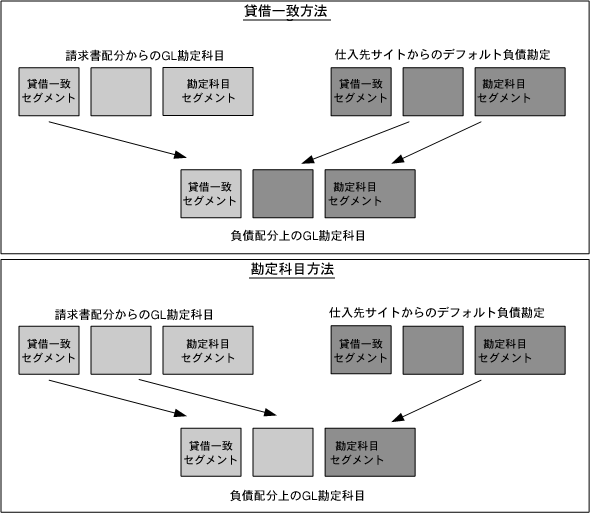

次の図では、Payablesが2つの異なる方法を使用して、負債配分に基づいてGL勘定を作成する方法を示します。
Payablesで各タイプの勘定科目が処理される方法の詳細は、次の項目を参照してください。

自動相殺を有効にして「貸借一致方法」を選択すると、請求書配分の貸借一致セグメントと一致するように、請求書の負債金額が複数の貸借一致セグメントにまたがって自動的に配賦されます。これにより、請求書の貸借が常に貸借一致セグメントごとに一致するようになります。
自動相殺を有効にし、「勘定科目」の方法を選択した場合、Payablesでは、請求書配分に基づく勘定科目セグメントを除くセグメントの一意な組合せにまたがって、請求書の負債額が自動的に配賦されます。
請求書に対して会計仕訳を作成すると、自動的に負債会計仕訳が作成されます。入力された金額は「会計明細の表示」ウィンドウで検討できます。
自動相殺を有効にしない場合、Payablesでは、仕入先サイトからデフォルト設定される請求書の負債勘定を使用して、請求書負債が記録されます。複数の貸借一致セグメントにまたがって請求書配分を配分する場合、請求書は貸借一致セグメントによって貸借一致されません。
自動相殺を有効にしている場合に請求書の会計仕訳を作成すると、請求書のデフォルトの負債勘定を基に、各請求書配分に対する相殺負債勘定が自動的に設けられます。請求書の負債勘定は仕入先サイトからデフォルト設定されますが、請求書入力の際に上書きできます。関連項目: 会計情報、「請求書」ウィンドウ・リファレンス
自動相殺を有効にする際、相殺勘定を生成するための方法を「勘定科目」と「貸借一致」から選択できます。関連項目: 『Oracle Payablesインプリメンテーション・ガイド』の「会計処理基準買掛/未払金オプション」
「貸借一致」を自動相殺方法として選択すると、請求書のデフォルトの負債勘定が使用され、請求書配分の貸借一致セグメントが配分の相殺負債勘定の貸借一致セグメントで置き換えられます。
「勘定科目」を自動相殺方法として選択すると、請求書配分の勘定が使用され、勘定科目セグメントのみが請求書のデフォルト負債勘定の勘定科目セグメントで置き換えられ、その他すべてのセグメントの値はすべて保持されます。
ヒント: 請求書配分の詳細情報をすべて相殺勘定で使用する場合は、このオプションを使用してください。たとえば、製品セグメントを使用して売上情報を記録している製造会社の場合、製品セグメントの値を費用勘定、負債勘定および現預金勘定に取得できます。
例 自動相殺を有効にして貸借一致方法を選択すると、会計フレックスフィールドは、「貸借一致セグメント - コスト・センター - 勘定科目」という構造になります。仕入先サイトABCのデフォルト負債勘定は000-000-2300です。仕入先サイトABCに対する請求書を入力し、次のように配分します。
借方 費用 101-100-4500 $60
借方 費用 200-201-4610 $40
次のような相殺負債勘定が記録されます。
貸方 負債 101-000-2300 $60
貸方 負債 200-000-2300 $40
例 自動相殺を有効にして勘定科目方法を選択すると、会計フレックスフィールドは、「貸借一致セグメント - コスト・センター - 勘定科目」という構造になります。仕入先サイトABCのデフォルト負債勘定は000-000-2300です。仕入先サイトABCに対する請求書を入力し、次のように配分します。
請求書を計上すると、次のような相殺負債勘定が記録されます。
貸方 負債 101-100-2300 $60
貸方 負債 200-201-2300 $40
