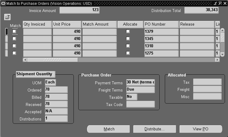

各請求書で、請求書明細を手動で入力するか、発注納入、支払品目または受入に請求書を照合することで、自動的に明細を作成できます。関連項目: 発注書との照合

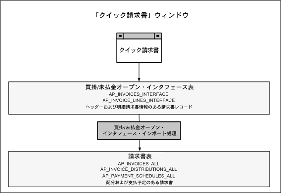

Payablesには、さまざまな方法で請求書を入力およびインポートすることができます。

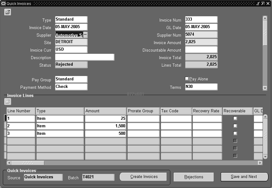

通常、仕入先請求書は、請求書ワークベンチまたは「クイック請求書」ウィンドウのいずれかで入力します。これらの請求書を入力する際に、発注書と照合できます。2つのウィンドウの違いについては、「「クイック請求書」ウィンドウと請求書ワークベンチで入力した請求書の違い」を参照してください。
請求書ワークベンチ: (「請求書バッチ」ウィンドウ、「請求書」ウィンドウ、「配分」ウィンドウおよび関連付けられているウィンドウ)。Payablesシステムに請求書を直接入力する際に使用します。複雑な請求書や、オンラインでの検証およびデフォルト設定が必要な請求書を入力する場合は、「クイック請求書」ウィンドウではなく請求書ワークベンチを使用してください。支払などを即時に行う必要がある請求書を入力する場合も請求書ワークベンチを使用します。関連項目: 請求書ワークベンチにおける基準請求書の入力および請求書バッチの入力
「クイック請求書」ウィンドウ: 高度な検証やデフォルト設定を必要としない請求書に対して、大量の請求書入力を迅速に行う場合に使用します。入力後、入力したデータをPayablesシステムにインポートできます。検証やデフォルト設定はインポート中に行われます。関連項目: 「クイック請求書」ウィンドウでの請求書レコードの入力

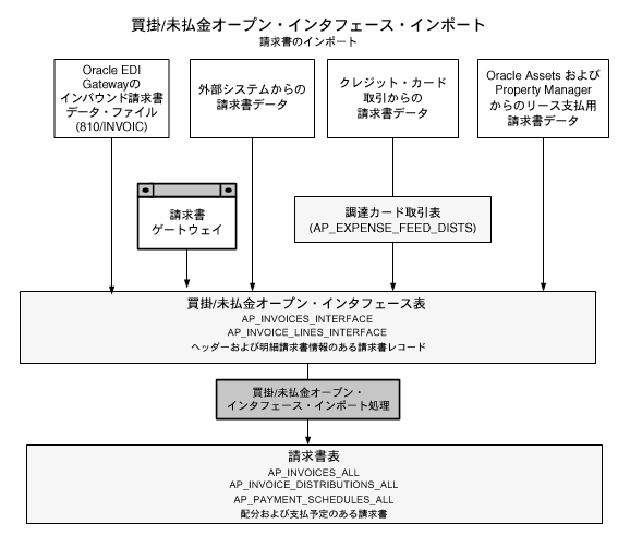

請求書または請求書情報をインポートしてOracle Payablesで請求書を作成できます。関連項目: 経費精算書エクスポート・プログラムおよび買掛/未払金オープン・インタフェース・インポート・プログラム
Oracle Internet Expenses経費精算書: Webブラウザを使用して従業員が入力する経費精算書。
買掛/未払金経費精算書: 「買掛/未払金経費精算書」ウィンドウで買掛管理部門によって入力される経費精算書。関連項目: 『Oracle Payablesインプリメンテーション・ガイド』の「経費精算書およびクレジット・カード」
クレジット・カード請求書: 従業員のクレジット・カード出費に対する請求書。これらの請求書は、クレジット・カード会社からフラット・ファイルで送信されます。関連項目: 調達カードの統合
EDI請求書: Oracle E-Commerce Gatewayより転送される電子請求書。関連項目: 『Oracle E-Commerce Gatewayユーザーズ・ガイド』の「EDI請求書インバウンド・プログラムの実行」
XML請求書: Oracle XML Gatewayから転送される電子請求書。関連項目: 『Oracle Payablesインプリメンテーション・ガイド』の「XML請求書」
外部システムからの請求書: レガシー・システムからの請求書など、SQL*Loaderを使用してロードした請求書。関連項目: 『Oracle Payablesインプリメンテーション・ガイド』の買掛/未払金オープン・インタフェース表に移入するためにSQL*Loaderを使用に関する項
Oracle Property Managerの請求書: Oracle Property Managerから転送された賃貸借契約請求書。関連項目: Oracle Property Managerの統合
Oracle Assetsのリース支払: Oracle Assetsから転送されたリース支払。関連項目: Assetsとの統合

請求書レコードの日々の入力には、「クイック請求書」ウィンドウを使用します。標準請求書やクレジット・メモ請求書のように、複雑ではなく、入力中に高度なオンライン検証やデフォルト値のオンライン割当を行う必要がない請求書をすばやく多量に入力する場合は、このウィンドウが適しています。このウィンドウは、発注書との照合や、入力している請求書への前払金の割当などにも使用することができます。「クイック請求書」ウィンドウでは実行できないため、「請求書ワークベンチ」で実行する必要がある請求書入力処理は、下の一覧に表示されています。
オープン・インタフェース・ワークフローを使用する場合は、「クイック請求書」ウィンドウを使用します。オープン・インタフェース・ワークフローをカスタマイズして、インポート前に請求書レコードを処理できます。たとえば、インポート処理を発行する前に、コスト・センター情報のカスタム検証を実行できます。

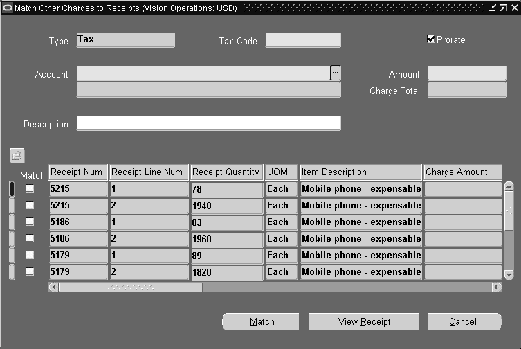

「請求書」ウィンドウで、「照合」ボタンのポップリストから「受入」を選択します。次に「照合」ボタンを選択すると、「照合する受入の検索」ウィンドウがオープンします。「運送費」、「税金」または「その他」のいずれかを手数料タイプとして選択します。選択したタイプの請求書配分が作成されます。
照合対象の各受入の仕入先とサイトは、運送費、その他の手数料および税手数料請求書の仕入先およびサイトと異なる場合があります。「仕入先」リージョンで受入の仕入先とサイトを指定します。
請求書と照合する受入について検索基準を入力します。検索基準に発注情報も含めると、それぞれの受入を識別しやすくすることができます。一部のフィールドに入力した値は、その他のフィールドの値リストに影響します。たとえば、発注番号を入力すると、「受入番号」の値リストには入力した発注の受入番号しか表示されません。
受入に対する検索基準を入力してから、「検索」ボタンを選択します。
「その他の手数料と受入の照合」ウィンドウがオープンし、指定した検索基準と合致する受入明細が表示されます。
「受入の表示」ボタンを選択すると、受入の詳細情報を参照することができます。検索している受入が表示されない場合は、「照合する受入の検索」ウィンドウに戻るか、「その他の手数料と受入の照合」ウィンドウに直接問合せを入力することができます。
「その他の手数料と受入の照合」ウィンドウで、作成する配分の情報を入力します。
タイプ この値は、「照合する受入の検索」ウィンドウからデフォルトで設定されます。
金額 照合する税金、運送費またはその他の手数料の合計金額。
税金コード 手数料タイプが「税金」の場合、税金コードまたは税金グループを入力します。手数料タイプが「運送費」または「その他」の場合は空欄のままにしておきます(税金を運送費またはその他タイプの配分に配賦するには、運送費またはその他タイプの手数料配分を作成した後で「手数料配賦」ウィンドウを使用します)。
勘定科目 新しい配分に勘定科目を割り当てるには、このフィールドに値を入力します。運送費勘定にデフォルトの買掛/未払金オプションを使用している場合は、「タイプ」に「運送費」を選択すると、デフォルト値が設定されます。
受入明細の左にあるチェック・ボックスを選択することによって、照合する受入明細を指定します。
選択した各受入明細について、次のいずれかの方法で照合金額を選択します。選択した受入明細すべてに照合金額を按分するか、選択した受入明細それぞれに手数料金額を指定入力します。
このウィンドウで選択したすべての受入明細に照合金額を按分するには、「按分」チェック・ボックスを有効にします。照合中に、選択した受入明細の金額に比例した額で配分が作成されます。
照合金額を指定するには、選択した受入明細ごとに「手数料金額」に金額を入力します。「手数料金額」の合計は、「金額」フィールドに入力した税金、運送費またはその他の手数料金額と等しくなくてはなりません。
「照合」ボタンを選択すると照合が完了し、「受入との照合」ウィンドウと「検索」ウィンドウがクローズして、現時点での請求書レコードの表示に戻ります。
「配分」ウィンドウで、新しい請求書配分を検討します。税金を新しい運送費またはその他タイプの配分に配賦する場合は、「配分」ウィンドウの「配賦」ボタンを選択し、「手数料配賦」ウィンドウで配賦を行います。すると、Oracle Cost Managementで、税額を受入品目の実績費用に含めることができるようになります。

請求書を発注納入または配分と照合する最も容易な方法は、「発注書との照合」ウィンドウの使用です。Oracle Payablesでは、照合済の出荷および配分に基づいて、請求書明細および配分が自動的に作成されます。
「照合」ボタンを使用して請求書を発注納入および配分と照合する手順は、次のとおりです。
「請求書ワークベンチ」で、請求書ヘッダー情報を入力します。
必要に応じて、「発注番号」を入力します。選択した発注に基づき、支払条件からデフォルト値が設定されます。
「照合」ボタンを選択します。「発注番号」を入力している場合、その発注番号が「照合する発注の検索」ウィンドウでデフォルト設定されます。
照合する発注納入明細を問合せます。「発注照合」ウィンドウが表示されます。
出荷と照合する場合は、照合する各出荷明細の横にある「照合」チェック・ボックスを選択します。請求済数量を入力すると、照合金額が自動的に計算されます。
Oracle Payablesは、仕入先の請求書の明細を発注の出荷と照合して、請求書明細を自動的に作成します。
運送費、その他、または出荷明細に関連付けられた両方の明細を自動作成するには、「運送費/その他」チェック・ボックスを選択します。配分を作成するには、「運送費/その他」ウィンドウで配賦する手数料タイプを選択し、配賦済金額を入力して、必要に応じて摘要を入力します。配賦済金額に基づき、配分が作成されます。
配分と照合するには、出荷明細を選択して、照合数量を入力し、「配分」をクリックします。単一の出荷明細に複数の配分明細を含めることができます。照合する各配分明細の横にある「照合」チェック・ボックスを選択し、「請求済数量」を入力します。
「照合」をクリックします。
「明細」タブを選択して「発注照合」ウィンドウによってデフォルト設定された情報を表示します。デフォルト設定された情報を受け入れるか、または「請求数量」、「単価」および「照合金額」フィールドを更新します。
明細の請求書金額と合計額が一致していることを検証します。一致しない場合、請求書の検証は成功しません。
「破棄」をクリックして、請求書に含めない明細を破棄します。
「配分」をクリックして、各明細の発注からデフォルト設定された配分を表示します。

充当できる仮払金または融資契約期日のある使用可能な発注を検索する検索基準を入力するには、「照合」ボタンを選択します。
情報を確認し、対応する「照合」チェック・ボックスを選択して、前払金請求書を照合する行を選択します。
注意: 「発注照合」ウィンドウの「支払タイプ」フィールドに表示される情報は、サービス調達発注行が仮払金か契約融資かどうかを示します。「納入品目摘要」フィールドには、仮払金が提供されている発注の注文品目の説明が表示され、「納入品目摘要」フィールドには、契約融資の発注の支払品目の詳細が表示されます。
必要に応じて、仕入先請求書に基づいて、「照合金額」フィールドで値を修正します。
仮払金または融資契約の支払品目に発注に対する複数の配分が含まれていて、特定の配分のみと照合する場合は、「配分」ボタンを選択します。
選択の完了後、「発注照合」ウィンドウで「照合」ボタンを選択します。Oracle Payablesは「明細」タブの請求書明細を入力して、仮払金または契約融資の明細の配分を作成します。

「クイック請求書」ウィンドウの仮払金および融資契約の前払金請求書を入力する手順は、次のとおりです。
クイック請求書バッチに対して一意の値を入力します。
「タイプ」フィールドで、請求書タイプに「前払金」オプションを選択します。
「前払金」オプションには、仮払金および融資契約が含まれます。
注意: タイプが前払金の場合、「請求書前払金」チェック・ボックス、「前払金番号」、「前払金明細番号」、「前払金充当額」および「前払金GL記帳日」フィールドが無効になります。これらのフィールドは、新たな前払金作成ではなく、請求書に前払金を充当するために参照します。
「ヘッダー」フィールドで、仕入先、仕入先サイト、請求書番号および請求書金額を入力します。
「請求書明細」リージョンでは、次のようにします。
「タイプ」フィールド内で「品目」を選択します。
注意: 運賃およびその他の手数料明細タイプは、前払金に対してインポートできません。
「金額」、「発注番号」、「発注明細番号」また必要に応じて、「発注配分番号」を入力します。
融資契約に対して、「発注納入」フィールドも入力します。
「請求書の作成」ボタンを選択し、インポート処理を開始します。
クイック請求書入力の詳細は、「「クイック請求書」ウィンドウ・リファレンス」を参照してください。

クイック請求書の請求書に対しては、請求書レコードの入力時に、前払金情報を指定できます。インポートの際には、Payablesによって前払金が充当されます。インポート後に、「請求書ワークベンチ」で請求書に前払金を充当することもできます。
クイック請求書の請求書レコードには、インポート時に前払金が充当されるため、使用できる前払金額は、インポート前であれば他の請求書に対して充当できます。
1つの請求書に対して、特定の前払金または複数の前払金を充当できます。前払金額のみ入力して特定の前払金を指定しない場合は、古い前払金から順に前払金額を上限として、該当の仕入先に対して使用できる前払金が充当されます。充当する最初の前払金は指定できます。入力した前払金額が指定の前払に使用できる金額を超えた場合は、古い前払から順に前払金残高を上限として、他の前払に充当されます。
「クイック請求書」ウィンドウで請求書を入力する場合には、対象の仕入先について使用できる前払金があるかどうかは通知されません。前払金ステータス・レポートを発行して、前払金を正しく充当するために必要な詳細情報を取得できます。
1つまたはすべての前払金「品目」配分を充当できます。「前払金配分」に値を指定しない場合は、使用できるすべての前払金「品目」配分に対して(最初の前払金品目配分から順に、前払金額に達するまで)前払金額が充当されます。使用できる前払金「品目」配分の合計を超える充当や、入力している「標準」請求書の合計金額を超える充当はできません。
クイック請求書のその他の前提条件
前払金ステータス・レポートで、最新の前払金情報を取得します。関連項目: 前払金ステータス・レポート
「クイック請求書」ウィンドウで請求書に前払金を充当する手順は、次のとおりです。
「クイック請求書」ウィンドウで、「標準」タイプの請求書レコードを入力します。
前払金を請求書に充当するために、インポート時に次のフィールドに値を入力します。
前払金番号 前払金の請求書番号。
前払金配分 充当する前払金「品目」配分の配分番号。使用できるすべての前払金「品目」配分に金額を按分する場合は、このフィールドを空白のままにします。
前払金充当額 充当する前払金の金額。
前払金GL記帳日 前払金を充当する計上日。この日付は、インポート時に請求書に作成される「前払金」配分の「GL記帳日」となります。
仕入先請求書が前払金を参照している場合、「請求書前払金」チェック・ボックスを有効にします。
買掛/未払金オープン・インタフェース・インポートを発行して、請求書レコードをインポートします。インポート時に、前払金額が請求書に充当されます。
「配分」ウィンドウで、標準請求書に対する新しい配分を表示します。前払金配分では、「摘要」フィールドの値を修正できます。
変更内容を保存して、請求書を検証します。請求書の残りの未払金額が、支払できる状態になります。

前払金は、買掛/未払金オープン・インタフェース・インポートによって充当されます。前払金は、インポートした後の請求書に請求書ワークベンチで充当することもできます。
買掛/未払金オープン・インタフェースの請求書レコードでは、インポート時に前払金が充当されるため、使用できる前払金額は、インポート前であれば他の請求書にも充当できます。
1つの請求書に対して、特定の前払金または複数の前払金を充当できます。前払金額のみ入力して特定の前払金を指定しない場合は、古い前払金から順に前払金額を上限として、該当の仕入先に対して使用できる前払金が充当されます。充当する最初の前払金は「PREPAY_NUM」列に指定できます。入力した前払金額が指定の前払に使用できる金額を超えた場合は、古い前払から順に前払金残高を上限として、他の前払に充当されます。
充当する前払金を指定する場合は、1つまたはすべての前払金「品目」配分を充当できます。PREPAY_DIST_NUMに値を指定しない場合は、使用できるすべての前払金「品目」配分に対して(最初の前払金品目配分から順に、前払金額に達するまで)前払金額が充当されます。
使用できる前払金「品目」配分の合計を超える充当や、請求書レコードの合計金額を超える充当はできません。未払の請求書金額を超える前払金額の数値は入力できません。
インポート後に、「配分」ウィンドウで標準請求書に対する新しい配分を表示します。前払金配分では、「摘要」フィールドの値を修正できます。
買掛/未払金オープン・インタフェースにおける前払金の充当に関連するオープン・インタフェース列は、次のとおりです。少なくとも前払金額または前払金番号のいずれかを入力する必要があります。各列の詳細は、『Oracle Payables Reference Guide』の「Table Descriptions」を参照してください。

クレジット・メモやデビット・メモを、「請求書ワークベンチ」で発注出荷または受入と照合する手順は、次のとおりです。
「クレジット・メモ」タイプまたは「デビット・メモ」タイプの請求書を入力します。関連項目: クレジット/デビット・メモの入力
マイナスの請求書金額およびすべての基本請求書情報を入力します。ただし、配分は手動入力しないでください。関連項目: 基本請求書の入力
「請求書ワークベンチ」で、「照合処理」フィールドから「発注」または「受入」を選択します。「照合」ボタンを選択します。「照合する発注の検索」ウィンドウまたは「照合する受入の検索」ウィンドウがオープンします。
照合する文書の検索基準を入力し、「検索」ボタンを選択します。「受入との照合」ウィンドウまたは「発注照合」ウィンドウにナビゲートします。
1つ以上の発注納入または受入明細と照合して、請求書配分を作成します。
発注出荷と照合するには、出荷を選択し、「請求済数量」または「照合金額」のいずれかを入力します。(「請求済数量」×「単価」=「照合金額」の式を利用して)残りのフィールドの値が自動的に計算されます。オプションとして、発注から取得したデフォルトの「単価」を変更できます。
受入明細を照合するには、受入明細を選択して、「請求済数量」または「照合金額」のいずれかの値を入力します。(「請求済数量」×「単価」=「照合金額」の式を利用して)残りのフィールドの値が自動的に計算されます。オプションとして、発注から取得したデフォルトの「単価」を変更できます。
注意: 「請求済数量」では、マイナスの「請求数量」を差し引くことはできません。
詳細な照合を行う場合は、「配分」ボタンを選択し、続いて発注配分レベルで照合します。受入と照合する場合は、「発注納入との照合」ウィンドウに、納入された品目が表示されます。
配賦された運送費またはその他の配分を自動的に作成する場合は、「運送費/その他」チェック・ボックスを有効にします。関連項目: 「配賦」ウィンドウ
「照合」ボタンを選択し、行った照合に基づいて、クレジット・メモやデビット・メモに対する請求書配分を作成します。
新規請求書配分を検討するには、「請求書」ウィンドウで「請求書配分」ボタンを選択します。

Payablesでは、「クイック請求書」ウィンドウに入力した情報を使用して請求書が作成されます。請求書ヘッダーと明細情報をこのウィンドウで入力します。入力した情報は、買掛/未払金オープン・インタフェース表に格納されます。請求書の入力中には、請求書に入力した値の検証やデフォルト値の設定が限られた範囲でしか行われないため、クイック請求書」ウィンドウを使用した方が、「請求書ワークベンチ」を使用するよりもすばやく請求書を入力できます(「請求書ワークベンチ」は、「請求書」ウィンドウと関連ウィンドウから構成されます)。
「クイック請求書」ウィンドウで請求書レコードを入力した後で、カスタマイズしたワークフロー・プログラムを発行して、請求書を管理する処理を自動化できます。たとえば、請求書をインポートする前に、全請求書上のコスト・センターを検証するようにワークフロー・プログラムをカスタマイズできます。
その後、「買掛/未払金オープン・インタフェース・インポート」プログラムを実行し、入力した値を検証して適宜デフォルト値を採用します。次に、通常の買掛/未払金表で配分および支払予定のある請求書を作成します。
Payablesでは、インポートが終了すると、正常にインポートされた請求書レコードと、無効な情報があるか情報が不足していたためにインストールできなかった請求書レコードが一覧表示されます。「クイック請求書」ウィンドウでは、拒否された請求書レコードを問い合せ、修正してから、再発行してもう一度インポートできます。
請求書レコードのインポートが正常終了すると、請求書ワークベンチで表示、修正および検証を行える通常請求書が作成されます。
請求書レコードのデータに基づいて請求書が作成されると、「買掛/未払金オープン・インタフェース表」からその請求書レコードをパージできます。

「クイック請求書」ウィンドウに基準請求書レコードを入力する手順は、次のとおりです。
「クイック請求書」にナビゲートします。「クイック請求書識別」ウィンドウがオープンします。バッチに一意の値を入力します。「ソース」には「クイック請求書」を入力するか、「Oracle Payablesの参照」ウィンドウで定義したソースを入力します。「クイック請求書識別」ウィンドウの「クイック請求書バッチ」および「ソース」に入力した値は、その後入力する全請求書レコードのデフォルト値として使用されます。
「クイック請求書」ウィンドウで、請求書ヘッダー情報を入力します。次のヘッダー・フィールドには、必ず情報を入力する必要があります。
仕入先または仕入先番号
サイト
請求書金額
少なくとも1件の請求書明細を入力します。次のフィールドは、各請求書明細について必ず入力する必要があります。
明細タイプ
金額
その他のフィールドの詳細は「「クイック請求書」ウィンドウ・リファレンス」を参照してください。
「クイック請求書バッチ」に新しいレコードを追加するには、[↓]キーを使用するか、「ツールバー」の「新規レコード」ボタンを選択します。各請求書レコードについてステップ2を実行します。
請求書レコードを今すぐインポートする場合は、「請求書の作成」ボタンを選択します。「「クイック請求書」の請求書レコードからの請求書の作成(請求書)」を参照してください。また、バッチを後からインポートすることもできます。関連項目: 買掛/未払金オープン・インタフェース・インポートの発行
作業内容を保存します。

発注照合済の請求書レコードを入力するとき、インポート処理によって、照合を基に請求書配分が自動的に作成されます。発注の領収書と照合したり、発注書ヘッダー、発注明細、発注出荷、発注配分などの様々なレベルで発注との照合を行うことができます。
ヒント: 発注との照合を行う場合は、「発注の表示」ウィンドウもオープンしておくと、発注情報に簡単にアクセスできます。
注意: インポート中は、数量または単価の許容範囲はチェックされません。請求書が「請求書許容範囲」ウィンドウで設定した許容範囲を超えている場合、請求書検証時にその請求書にシステム保留が適用されます。
前提条件
購買情報は、Oracle Purchasingから生成するか、外部の購買システムからOracle Purchasingの表へ転送する必要があります。
入力している請求書レコードと同じ仕入先、仕入先サイトおよび通貨に対する発注が承認され、オープンしていること。
発注が「標準」であり、明細が1つのみであること。すべての出荷の照合オプションが同一であること(発注または受入)。
ヘッダー・レベルで発注照合済の請求書レコードを入力する手順は、次のとおりです。
「クイック請求書」ウィンドウで、請求書レコードを入力します。
請求書ヘッダーの値を「発注番号」に入力します。発注の条件を請求書レコードのデフォルト条件として使用する場合は、「条件」フィールドを空にしておきます。
明細情報を入力します。入力必須フィールドは、「タイプ」および「金額」のみです。
「請求済数量」または「発注単価」のいずれかに値を入力します(オプション)。入力しなかった方の値は、インポート中にシステムによって指定されます(請求済数量 x 発注単価 = 金額)。
作業内容を保存します。請求書レコードをインポートできるようになります。請求書レコードから請求書を作成した後は、請求書ワークベンチの「配分」ウィンドウで、照合により作成された配分を表示できます。

「買掛/未払金オープン・インタフェース・インポート」プログラムでは、「クイック請求書」ウィンドウで入力した請求書レコードを使用して請求書が作成されます。インポートによってPayablesに請求書が作成されると、それらの請求書は請求書ワークベンチで表示および変更できます。請求書を検証すると、その請求書の支払も行えるようになります。
「クイック請求書」ウィンドウで入力した請求書レコードに対して買掛/未払金オープン・インタフェース・インポートを発行する方法は2つあります。「請求書の作成」ウィンドウを使用するか、「要求の発行」ウィンドウから「買掛/未払金オープン・インタフェース・インポート」プログラムを発行する方法です。「要求の発行」ウィンドウからインポートを発行する場合、オプションで指定できるのは「ソース」のみで、「クイック請求書バッチ」名(グループ・パラメータ)を指定することはできません。「要求の発行」ウィンドウから要求を発行するには、「買掛/未払金オープン・インタフェース・インポート・プログラムの発行」を参照してください。

このウィンドウには、請求書情報と明細情報を入力します。「買掛/未払金オープン・インタフェース・インポート」を発行すると、このウィンドウに入力した請求書レコードに基づいて、請求書配分および支払予定が作成されます。請求書レコードが正常にインポートされると、請求書ワークベンチで、請求書レコードを表示、変更および検証できます。
請求書レコードがインポートまたはパージされていない場合は、「クイック請求書」ウィンドウで、請求書レコードを変更できます。「買掛/未払金オープン・インタフェース」表から請求書レコードをパージした場合は、「クイック請求書」ウィンドウで請求書レコードを問合せすることも、変更することもできません。
このドキュメントでは、オンラインで検証されるフィールドには、(LOV)と表記されます。(LOV)と示されている値は、有効な(アクティブな)値のリストから選択できることを意味します。また、これらのフィールドで、無効な値(またはアクティブでない値)を選択すると、値リストが自動的に表示されます。Payablesでインポート・プロセスの際に実行する検証の詳細は、「買掛/未払金オープン・インタフェース・インポート・レポート」、および『Oracle Payables Reference Guide』の「買掛/未払金オープン・インタフェース表摘要」の列の説明の検証情報を参照してください。
ヒント: 「クイック請求書」フォルダのフォームをカスタマイズして、請求書がインポートの際に拒否される可能性のある値を入力してしまうことを回避できます。
このリージョンに、請求書ヘッダー情報を入力します。「仕入先サイト」、「請求書金額」および「仕入先番号」または「仕入先名」の情報は必須入力です。

「買掛/未払金オープン・インタフェース・インポート」プログラムを使用して、買掛/未払金オープン・インタフェース表の請求書データからOracle Payablesの請求書を作成できます。買掛/未払金オープン・インタフェース表は、次のソースの請求書データを使用して記入できます。
クイック請求書。「クイック請求書」ウィンドウで、標準請求書とクレジット請求書を入力できます。
Oracle E-Commerce Gatewayにより転送された仕入先請求書(ASC X12 810/EDIFACT INVOIC)。
Oracle XML Gatewayにより転送された仕入先請求書。関連項目: 『Oracle Payablesインプリメンテーション・ガイド』の「Oracle XML Gateway」
カスタムSQL*Loaderプログラムで他の会計システムからロードする請求書。関連項目: 『Oracle Payablesインプリメンテーション・ガイド』の買掛/未払金オープン・インタフェース表に移入するためにSQL*Loaderを使用に関する項
クレジット・カード請求書インタフェース要約を使って転送したクレジットカード取引。関連項目: クレジット・カード請求書インタフェース要約
Oracle Property Managerから転送した賃貸借契約請求書。関連項目: Oracle Property Managerの統合
Oracle Assetsから転送したリース支払。関連項目: Assetsとの統合

「買掛/未払金オープン・インタフェース・インポート」を使用して、「買掛/未払金オープン・インタフェース」表の請求書レコードから請求書を作成します。インポート中、プログラムにより仕入先サイトがチェックされて、 Oracle E-Commerce Gatewayのソースと請求書がチェックされる際に使用される請求書許容範囲テンプレートが決定します。「請求書許容範囲」フィールドの値がサイト・レベルで見つからない場合は、許容範囲チェックは実行されません。見つかった場合は、インポート時にサイト・レベルで定義された許容範囲が使用されます。インポート・プログラムでは、「請求書許容範囲」ウィンドウに保存された特定の請求書許容範囲テンプレートをチェックし、請求書が定義された許容範囲内にあるかどうかを判別します。Payablesで請求書レコードが検証され、不十分または無効なデータを含む請求書レコードは拒否されます。問題なくインポートされた請求書には、配分と支払予定が含まれ、「請求書ワークベンチ」で問合せ、変更および検証が可能です。

「クイック請求書」ウィンドウで請求書レコードを入力するときに、「請求書の作成」ボタンを選択すると、「請求書の作成」ウィンドウから買掛/未払金オープン・インタフェース・インポート・プログラムを発行できます。または、後述の方法で「要求の発行」ウィンドウからインポート・プログラムを発行することもできます。

クイック請求書 「クイック請求書」ウィンドウで入力した請求書レコード。請求書レコードの入力時にソースを指定しなかった場合、入力中にはすべての請求書レコードのソースとして「クイック請求書」が自動的に入力されています。

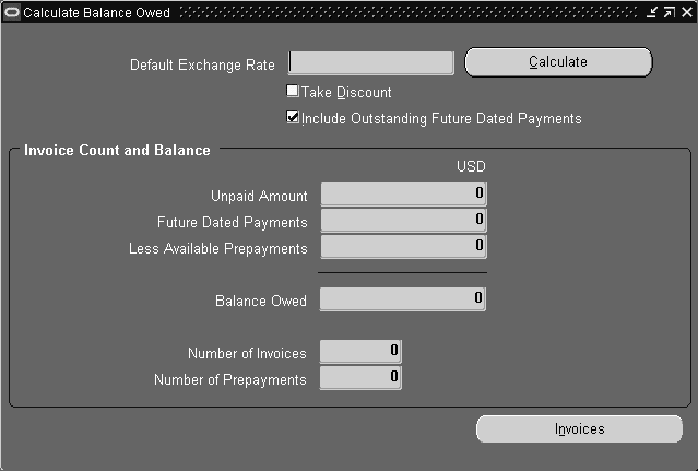

「負債残高計算」ウィンドウには、仕入先に対する負債残高と、仕入先に対する未払請求書がシステム内に何件あるかが表示されます。
「請求書の検索」ウィンドウで「負債残高計算」ボタンを選択し、仕入先に対する負債残高と、仕入先に対する未払請求書がシステム内に何件あるかを表示します。負債残高を計算するには、未払請求書の額から有効前払金を引き算します。Payablesでは、残高を計算する際に未払前払金を使用しません。
換算レートが指定されていない外貨建て請求書がある場合は、このウィンドウに換算レートを入力して残高を計算できます。入力する換算レートによって請求書は更新されません。「自動レート」を発行するかまたは「請求書」ウィンドウで換算レートを入力する必要があります。
仕入先または仕入先サイト残高を計算する手順は、次のとおりです。
ツールバーから「検索」アイコンを選択するか「表示」メニューから「検索」を選択して、「請求書」ウィンドウから「請求書の検索」ウィンドウをオープンします。仕入先名、サイト名、または仕入先あるいは仕入先サイトについてのその他の固有な情報を入力します。特定のステータスまたは支払保留状態の請求書について、必要に応じて残高を制限します。Payablesでは、ユーザーが入力する基準の組合せに基づいて残高が計算されます。通貨を入力しないと、通貨に関係なくすべての請求書が含められ、残高は機能通貨で表示されます。
「負債残高計算」を選択し、「負債残高計算」ウィンドウにナビゲートします。必要に応じて「割引額差額」をチェックし、残高から有効な割引額を差し引きます。「計算」を選択し、入力した条件と一致する未払金額の合計と未払請求書の合計数を表示します。未払前払金と有効前払金もすべて表示され、計算に含められます。
外貨建ての仕入先または仕入先サイト残高を計算する手順は、次のとおりです。
ツールバーから「検索」アイコンを選択するか「表示」メニューから「検索」を選択して、「請求書」ウィンドウから「請求書の検索」ウィンドウをオープンします。仕入先名、サイト名または仕入先あるいは仕入先サイトについてのその他の固有な情報を入力します。残高の計算に使用する通貨を入力します。特定のステータスまたは支払保留状態の請求書について、必要に応じて残高を制限します。Payablesでは、ユーザーが入力する基準の組合せに基づいて残高が計算されます。
「負債残高計算」を選択し、「負債残高計算」ウィンドウにナビゲートします。Payablesでは、入力した通貨と機能通貨の両方で金額が表示されます。
換算レートが指定されていない外貨建て請求書を機能通貨に換算するために、デフォルトの換算レートを入力します。「計算」を選択すると、条件と一致する請求書の外貨建てと機能通貨建ての負債残高および未払請求書の合計数が表示されます。未払前払金と有効前払金もすべて表示され、計算に含められます。
関連項目
このウィンドウには、「請求書の検索」ウィンドウで入力した基準に一致する請求書の仕入先残高が表示されます。
デフォルト換算レート: 換算レートが指定されていない外貨建て請求書がある場合は、このウィンドウに換算レートを入力して残高を一時的に計算できます。入力する換算レートによって請求書は更新されません。自動レートを発行するかまたは「請求書」ウィンドウで換算レートを入力する必要があります。
割引額差額: 有効な割引によって残高を減らする場合は、このチェック・ボックスを選択します。
未払の先日付支払を含む: 「先日付支払」フィールドの額に負債残高を含める場合には、このチェック・ボックスを有効にし、「計算」ボタンを選択します。
未払金額: 未払、検証済および未検証の請求書の合計。この数にはマイナスの金額の請求書も含まれますが、未払前払金は含まれません。
先日付支払: 未処理(発行済みであるが満期ではない)の先日付支払の合計。この額を「負債残高」に含めたくない場合には、「未払の先日付支払を含む」チェック・ボックスのチェックを外し、「計算」ボタンを選択します。
充当可能前払金未満: 有効前払金(一時的、支払済、非充当前払金の合計)には、前払金項目の配分および関連する税金が含まれています。前払金未検証または未払の前払金は充当に使用できないため、Payablesでは残高を計算する際にこれらを使用しません。
負債残高: 未払請求書金額から有効前払金を差し引いたもの。「未払の先日付支払を含む」チェック・ボックスがチェックされている場合、Payablesでは未払(発行済だが満期になっていない)先日付支払の合計額も差し引かれます。
請求書件数: 未払前払金を含まない未払請求書の数。
前払金数: 有効前払金の数。

1つの請求書を複数の発注出荷および発注配分と照合することも、複数の請求書を1つの発注出荷や発注配分と照合することもできます。Payablesで請求書と発注を照合する場合には、請求書と発注に同じ仕入先と通貨が定義されていることが確認されます。
請求書を発注または受入と照合する場合は、発注配分の会計情報を使用して請求書配分が作成されます。照合によって作成された請求書配分は削除できません。請求書と発注の照合が不正な場合は、請求書を取り消すか、不正に照合された個別の配分を元に戻します。
関連項目
発注納入、発注配分、および受入に対する発注納入の取引を照合できます。1つの発注納入に、複数の配分を定義できます。納入の一部に対してのみ請求されている場合は、配分レベルで照合し、正しい勘定科目で請求できます。配分に対して照合しないよう選択した場合は、納入に対して有効な配分全体で照合金額が按分されます。

「発注照合」ウィンドウはカスタマイズ可能なフォルダで、ウィンドウ内のフィールドを移動またはサイズ変更したり、非表示にできます。関連項目: 『Oracle Applicationsユーザーズ・ガイド』の「フォルダ内のデータ表現のカスタマイズ」
会計日 会計仕訳が作成された日付。
運送費/その他の関連手数料 運送費やその他の手数料の合計金額。
取得 Oracle Grants Accountingを使用する場合のプロジェクトの取得番号。
配賦 税金、運賃またはその他の按分先となる納入の「配賦」チェック・ボックスをチェックします。詳細は、「「配賦」ウィンドウ」を参照してください。
購買担当 その発注納入に関連付けられた発注を作成した購買担当者です。
消込コード 発注納入が請求のためにクローズされているかどうかを示します。
消込事由 発注明細または出荷がクローズされた理由です。
搬送先 その品目に対する購買依頼を発行した人員です。
配分合計 Oracle Payablesにより表示される、発注書と照合する請求書についての配分の合計です。この数値にはまだ保存されていない照合額が含まれています。
最終照合 これが関連した発注に対する最終照合であることが確実な場合のみ、「最終照合」チェック・ボックスをチェックします。最終照合済の請求書配分を検証した後は、その配分に対する「最終照合」フィールドを更新したり、他の請求書をこの出荷と照合することはできません。詳細は、「発注書の最終照合」を参照してください。
運送費/その他 運送費やその他の明細に按分する出荷のチェック・ボックスを選択します。詳細は、「配賦」を参照してください。
請求書金額 Oracle Payablesにより表示される、発注書と照合する請求書の金額です。
品目カテゴリ 発注納入明細の品目カテゴリ。
品目摘要 発注納入明細に基づいた品目の摘要です。
品目番号 Oracle Payablesにより表示される、発注納入明細の品目番号です。発注納入明細に表示されている受注品目を、請求書で請求された品目と比較するにはこの情報を使用します。
前回受入 発注納入に対する受入情報がOracle Purchasingで最後に入力された日付です。
明細 Oracle Payablesにより表示される、発注納入明細番号です。1つの請求書を1つ以上の発注納入明細と照合できます。
照合 納入を選択し、それと照合するデータを入力するには、このチェック・ボックスをチェックします。このボックスをチェックすると、「出荷数量」表示専用リージョンに表示される情報は、選択された納入明細に対する納入情報となることに注意してください。
照合金額 照合する通貨額の合計です。請求済数量を入力すると、次の式に基づいて値が計算され、入力されます。(請求書数量×単価=照合金額)。
照合基準 請求書を発注と照合するための基準。オプションには「価格訂正」、「数量訂正」、「請求書明細訂正」、「請求書明細と発注の照合」、「発注との照合済請求書明細」、「受入との照合済その他手数料請求書」または「照合なし」があります。「請求書明細照合タイプ」参照でカスタム照合タイプを定義することもできます。
希望入手日 発注納入で指定される希望入手日です。
支払タイプ 発注で指定される支払タイプです。
発注番号 Payablesにより表示される、その納入が該当する発注書番号です。
発注支払条件 発注納入に関連付けられた支払条件です。
発注運送条件 発注納入に関連付けられた運送条件です。
プロジェクト/タスク/支出 Oracle Projectsがインストールされている場合は、請求書の支出を特定のプロジェクト、タスクまたは組織に借方記入するプロジェクト。システムでは、入力したプロジェクト情報を使用して、請求書配分がデフォルトとなる勘定科目を作成します。このプロジェクト情報は、請求書配分で上書きできます。請求書ヘッダー・レベルでこのような値を変更した場合、値は既存の配分にはまったく影響しません。
注意: プロジェクト情報を入力すると、発注にNULLタスクIDがあるプロジェクト情報を照合していない限り、「タスク」に値を入力する必要があります。発注先が在庫または作業現場である限り、発注にはNULLタスクIDが使用できます。発注先が在庫または作業現場であると、プロジェクト情報は「プロジェクト製造」で使用されます。
請求済数量 請求済単位数。この値には未請求の発注納入数量の値がデフォルトとして使用されます。
単価と照合金額を入力すると、次の式に基づいて値が計算され、入力されます。(請求済数量×単価=照合金額)。
保留解除 Oracle Payablesにより表示される、包括発注書に関連した保留解除です。
出荷先事業所 発注納入明細に記録されている品目の出荷事業所がPayablesで表示されます。
納入品目摘要 発注納入の品目の摘要です。
納入番号 発注納入の番号です。
仕入先品目 発注納入明細の仕入先品目番号。
単価 単位当たりの価格。この値には発注納入単価の値がデフォルトとして使用されます。
この値は、納入レベルでのみ更新できます。請求済数量と照合金額を入力すると、次の式に基づいて値が計算され、入力されます。(請求済数量×単価=照合金額)。
価格の訂正を記録する場合は、数量に影響を与えることなく価格を修正できます。
単価が1である金額ベース発注納入に対して照合する場合は、単価を修正できません。たとえば、単価が1である労務サービスに対する発注書の場合に、「請求済数量」フィールドにその労務サービスの金額が入力された場合です。
明細合計 請求書明細の合計です。
納入数量 Oracle Payablesにより、現在選択されている発注納入について次のような情報が表示されます。
単位 発注明細に入力した単位(個数、日数、ダースなど)です。発注明細の単位が請求書の単位と一致するか検証できます。請求済数量には発注書の発注数量と同じ単位を使用する必要があります。
発注 発注した数量です。この値を現行請求数量および「受入数量」リージョンの「請求数量」と比較して、品目が超過して請求されていないことを確認します。
請求済数量 選択された受注納入明細に対しこれまでに照合された請求済数量の合計です。
受入済/検収済 発注納入明細に対する受入済/検収済数量です。発注納入明細に対し受入済/検収済の処理が必須でない場合は、「該当なし」が表示されます。発注を入力するときに、Oracle Purchasingで受入済/検収済処理が必須かどうかをユーザーが決定します。
配分 現在の発注納入に対する配分の数。複数配分の照合数量を按分するかわりに、特定の配分と照合する必要があるかどうかを判別する場合に役立ちます。
納入済 納入済発注明細の数値です。
タイプ 出荷タイプです。
支払条件 発注納入に関連付けられた支払条件。
運送費/その他 「運送費/その他」チェック・ボックスを使用した場合の、運送費やその他手数料に配賦される数量です。
発注(PO)の表示 発注書を表示するには、このボタンを選択します。
配分 「発注納入との照合」ウィンドウにナビゲートするには、このボタンを選択します。
照合 照合を完了するにはこのボタンを選択します。
