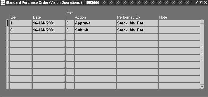

このウィンドウを使用して、特定の購買文書または文書明細について、承認、取消および差戻などの処理履歴をレビューします。
処理履歴を表示する手順は、次のとおりです。
次のウィンドウの「ツール」メニューから「処理履歴の表示」を選択し、「処理履歴」ウィンドウにナビゲートします。
リリース
発注
発注納入
発注配分
発注ヘッダー(要約)
発注明細(要約)
発注納入(要約)
発注配分(要約)
購買依頼ヘッダー要約
購買依頼明細要約
購買依頼配分要約
Oracle Purchasingでは、文書承認処理の「連番」、「承認処理日」、「改訂番号」、実行された「処理」(「検収」、「承認」、「承認および予約」、「取消」、「転送」、「インポート」、「否認」、「予約」または「発行」)、「処理担当者」、および「ノート」が表示されます。
「処理履歴」ウィンドウには、文書ヘッダー上で発生した処理、またはヘッダーに影響する処理のみが表示されます。たとえば、明細を変更したために、ヘッダーの文書改訂番号が大きくなる場合、「処理履歴」ウィンドウには新しい文書改訂番号が表示され、その原因となった明細レベルでの変更は表示されません。
「処理」フィールドが空のときは、「処理担当者」フィールドには自分の承認キューに文書が現在含まれている従業員の氏名が表示されます。
