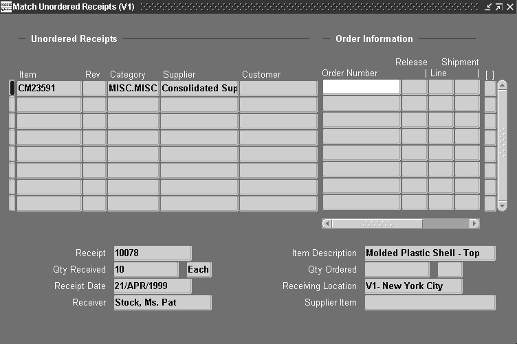

品目、仕入先または組織のデフォルトに基づいて、未発注品目の受入を記録できます。たとえば、組織が未発注品目の受入を禁止している場合は、発注納入データと照合済でない受入を入力できないようにすることができます。関連項目: 未発注受入。

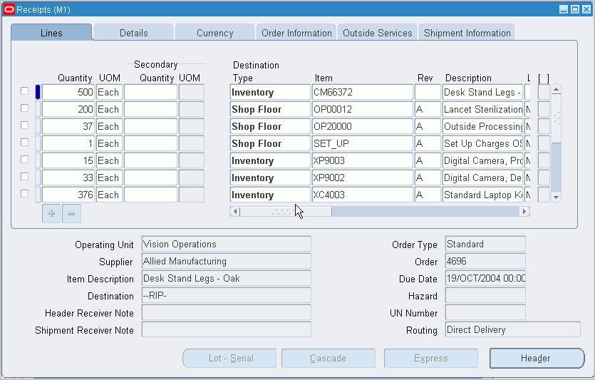

サービスおよび労働に対する受入を記録できます。受け入れたサービスの総額、または請求書に連結したサービスの金額を入力できます。たとえば、40時間のコンサルティング・サービスを受け入れることができます。
1つの画面を使用して、サービス、在庫、費用および外注加工品目を受け入れることができます。通常は請求書の受入に関連するサービスの金額を受け入れて、そのサービスの受入を確認します。在庫品目は費用発生場所や資産保管場所に受け入れ、費用品目は依頼者に受け入れ、外注加工は製造現場(製造処理内で指定された工程)に受け入れます。

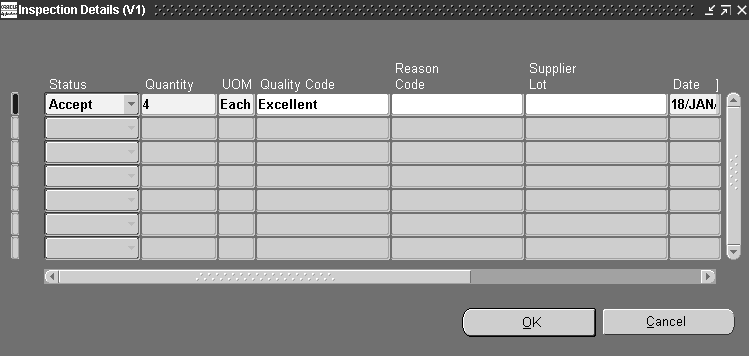

どの品目に検査が必要かを定義できます。Oracle Purchasingでは、受け入れた品目を在庫に移動したり、依頼者宛に搬送する前に検査できます。品目を検収または拒否して、検査結果の詳細情報を提供できます。検査結果はオンラインでレビューできます。検査結果をレビューするときには、受入番号、発注番号、仕入先、品目または取引日(あるいはそのすべて)の範囲を指定できます。仕入先の実績を分析しやすいように、要約レポートと詳細レポートも作成できます。仕入先品質レポートは、購買担当別、仕入先別および品目別に作成できます。受入検査台帳を使用すると、検査結果を受入別にレビューできます。関連項目: 検査。

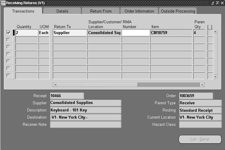

仕入先への返品を記録できます。受入時に破損していた品目や、検査に合格しなかった品目を返品できます。すでに在庫に搬送済の品目を返品すると、在庫残高レベルが自動的に更新されます。関連項目: 返品。
仕入先への返品取引のためのデビット・メモ自動作成を使用可能にできます。関連項目: デビット・メモ。

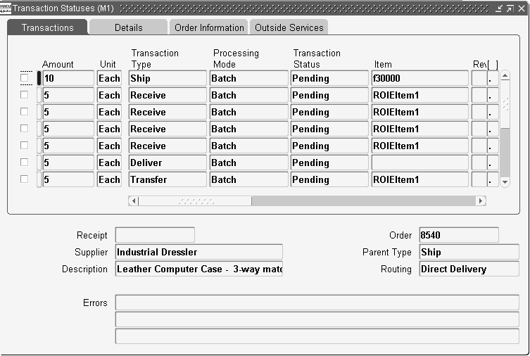

受入取引の処理モード: 「バッチ」、「即時」または「オンライン」(関連項目: 受入取引プロセッサ)。これは、サイト、アプリケーション、職責またはユーザー・レベルで設定できるプロファイル・オプション(RCV: 処理モード)です。関連項目: Oracle Purchasingのプロファイル・オプション

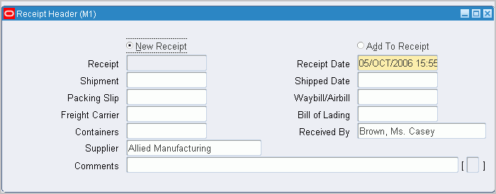

受入ヘッダー情報を入力する手順は、次のとおりです。
「受入ヘッダー」ウィンドウにナビゲートします。「受入予定の検索」ウィンドウ内で「検索」または「未発注品」を選択すると、このウィンドウが開きます。また、このウィンドウにアクセスするには、「受入」ウィンドウ内で「ヘッダー」ボタンを選択する方法もあります。
「受入番号」を入力します。受入番号自動採番が有効になっていると、新しい受入の作成時にはこのフィールドに入力できません。納入分の一部を受入済の場合は、受入番号が表示されます。
「受入日」を入力します。
「納入番号」を入力します。
「納入日」を入力します。
「梱包伝票番号」を入力します。
「運送状番号」を入力します。
「運送業者」を入力します。関連項目: 『Oracle Shipping Execution Guide』の運送業者の定義に関する項。
注意: 有効な運送業者のみが表示されます。
「荷受証」を入力します。
「コンテナ数」を入力します。
「受入担当」を入力します。
「仕入先」または「顧客」を入力します。これは、仕入先ソースの納入の場合は仕入先、在庫ソースの納入の場合は組織です。このフィールドに「顧客」と入力すると、自社が受注した品目を返品する顧客となります。
「注釈」を入力します。

「受入予定の検索」ウィンドウで「検索」ボタンを選択すると、「受入」ウィンドウが開き、検索基準に合致したすべての納入が表示されます。関連項目: 受入予定の検索。
画面の下部に、現在の納入明細の「発注タイプ」、「発注番号」、品目を納入する「仕入先」または社内組織か品目を返品する「顧客」、「納期」、「品目摘要」、「危険度区分」、「搬送先」、「国連番号」、「ヘッダー受入担当連絡事項」(発注文書ヘッダーより)、「出荷受入担当連絡事項」および「経路」の詳細情報が表示されます。
受け入れる明細を選択します。
選択した明細の「ASNタイプ」フィールドに情報が含まれている場合、その納入には事前出荷通知(ASN)が存在します。(「受入オプション」ウィンドウで「ASN管理」オプションを設定すると、ASNが存在する発注納入に対する受入を防止できます。関連項目: 受入オプションの定義。)
品目の資材不足分がある場合は、メッセージが表示されます。特定品目に関する不足メッセージを表示するかどうかは、設定オプションで指定します。このメッセージから、組織内で品目需要が発生している場所の詳細を表示できます。これにより、優先度の高い品目から順に引当可能にできます。関連項目: 『Oracle Inventoryユーザーズ・ガイド』の潜在的不足分の表示に関する項。関連項目: 『Oracle Inventoryユーザーズ・ガイド』の資材在庫不足アラートと在庫不足通知に関する項。
納入分の残数量が表示されます。単位を変更すると、新規単位を反映して受入数量が調整されます。一部受入や超過受入を記録する場合は、この値を上書きできます。受入オプションの設定に応じて、超過受入が無視されるか、発注より多い品目の受入に対して警告メッセージが表示されるか、または受入許容範囲を超える数量の受入が拒否されます。システム・オプション・レベルで無チェック受入を指定すると、超過受入はチェックされず、「受入数量」は表示されません。納入分がすべて受入済であれば、受入数量0が表示されますが、超過受入がチェックされるため、この納入分が超過受入許容範囲を超えたかどうかがわかります。
前述の情報は、発注納入明細のみでなくASN明細にも適用されます。
受け入れる数量が反映されるように、対応する発注または返品承認(RMA)の受入済数量が更新されます。
受入品目の「単位」を入力します。
「搬送先タイプ」として「受入」、「費用」、「在庫」または「製造現場」を入力します。これにより、受け入れた品目の最終搬送先が決まります。
プロファイル・オプション「RCV: 受入経路変更可」が「Yes」に設定されている場合は、「搬送先タイプ」を変更できます。
品目が改訂管理対象の場合は、「改訂」を入力する必要があります。
「受入事業所」を入力します。
「依頼者」を入力します。
「在庫」搬送先タイプの場合は、商品の搬送先となる「保管場所」を入力します。
「搬送先タイプ」が「在庫」の場合と、品目または保管場所(あるいはその両方)で保管棚管理が有効な場合は、「在庫保管棚」を入力します。
オプションで「原産国」を選択または変更します。
「原産国」は、品目が製造される国です。「原産国」のデフォルトは、ASNで指定されていればASNから設定され、それ以外は発注納入データから設定されます。
Oracle Process Manufacturing(OPM)が実装されている場合、ユーザーはプロセス製造ユーザー、選択した受入組織はプロセス組織であり、プロセス・フィールドが使用可能です。プロセス・フィールドは、「第2単位」および「第2数量」の2つです。
関連項目: OPMプロセス・フィールドの入力
注意: 組織がロット・スキップ管理を使用している場合、受入経路は自動的に検査要から標準に変更される場合があります。

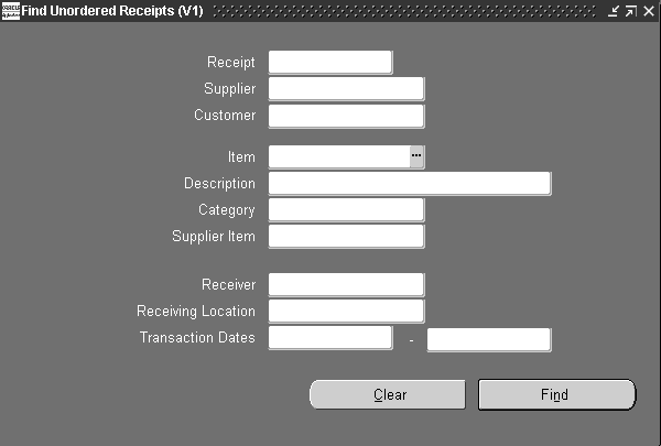

メニューで「未発注受入の照合」を選択し、「未発注受入の検索」ウィンドウにナビゲートします。
発注または返品承認(RMA)と照合する受入の選択基準として、「受入番号」、「仕入先名」または「顧客名」、「品目」、「カテゴリ」、「仕入先品目番号」、「受入担当」、「取引日」、「受入事業所」および「品目摘要」のいくつかを入力します。
「検索」ボタンを選択します。指定した選択基準によって照合対象の受入が見つかると、「未発注受入の照合」ウィンドウの「未発注受入」ブロックに、「品目番号」、「改訂」、「カテゴリ」および「仕入先」または「顧客」が表示されます。このウィンドウの下部には、現在の受入について「受入番号」、「受入数量」、「受入単位」、「搬送先」、「受入担当」、「品目摘要」、「発注数量」、「発注単位」、「搬送先」および「仕入先品目番号」が表示されます。
未発注受入を照合する手順は、次のとおりです。
「未発注受入の検索」ウィンドウの「検索」ボタンを選択し、「未発注受入の照合」ウィンドウにナビゲートします。
「未発注受入の照合」ウィンドウの「発注情報」ブロックで、「発注番号」フィールドに発注番号を入力します。顧客返品品目の場合(「仕入先」ではなく「顧客」が表示される場合)は、「発注番号」フィールドに返品承認(RMA)番号を入力します。また、ツール・バーから「値リスト」を選択し、現在の未発注受入と照合できる発注納入データまたはRMA明細を問い合せることもできます。これにより、照合できるすべての納入データの「発注番号」、「リリース」、「明細」および「納入」が表示されます。関連項目: 未発注受入
受入ヘッダー情報を表示する手順は、次のとおりです。
「ツール」メニューの「受入ヘッダーの表示」を選択し、受入ヘッダー情報を表示します。
受入明細情報を表示する手順は、次のとおりです。
「ツール」メニューの「受入明細の表示」を選択し、受入明細情報を表示します。
受注情報を表示する手順は、次のとおりです。
「発注番号」を入力した場合は、「ツール」メニューの「発注の表示」を選択すると、発注ヘッダー情報が表示されます。

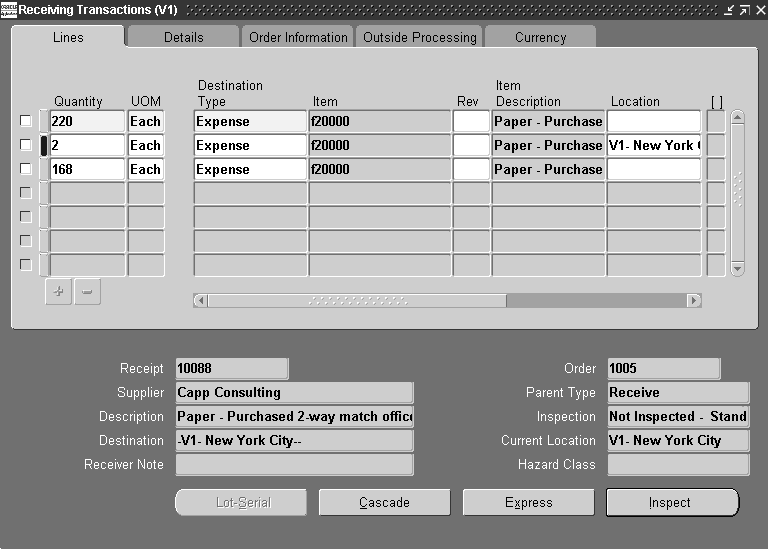

受入取引を入力し、受入事業所や検査場所内での検査、搬送および資材移動を記録します。これらの取引により履歴が記録され、ソースから搬送先への品目移動を追跡記録できます。
受入過程と検査過程を通る品目の移動を記録するには、受入時から多数の取引が必要になります。たとえば、品目を受け入れた後で、移動し、検査してから搬送することがあります。受入事業所と検査場所内で品目を追跡記録できるように、これらの取引を相互にリンクします。「受入取引要約」を使用して(関連項目: 受入取引の検索(要約))、品目の取引履歴を親取引と子取引を含む家系のように表示できます。親取引は1つ以上の子取引を持つことができますが、子取引は1つの親取引しか持てません。この例で、受入取引は移動取引の親であり、移動取引は受入取引の子になります。Oracle Purchasingでは親取引情報が表示されるため、取引を入力しようとする品目のステータスを判断できます。たとえば、品目を「受入ドック1」から「検査区画A」に移動しようとする場合は、親取引の事業所が「受入ドック1」であることを検証する必要があります。Oracle Purchasingでは親取引の単位と有効数量も表示されます。有効数量が重要なのは、親取引の有効数量より大きい数量は現取引の数量として入力できないためです。たとえば10を受け入れた場合、検査できるのは10以下の数量のみです。Oracle Purchasingでは、特定の物品が検査中に検収または拒否されると、親取引に検査結果も表示されます。搬送取引の場合は、管理対象品目のロット番号/シリアル番号/保管棚情報も入力する必要があります。関連項目: 『Oracle Inventoryユーザーズ・ガイド』のロット番号管理に関する項。関連項目: 『Oracle Inventoryユーザーズ・ガイド』のシリアル番号管理に関する項。関連項目: 『Oracle Inventoryユーザーズ・ガイド』の在庫保管棚の定義に関する項。
新しい受入取引を入力するには、まずこの取引に関連する受入を選択します。「受入取引の検索」ウィンドウで(関連項目: 受入取引の検索)受入番号、現事業所、各種品目詳細、納入番号、発注番号および購買依頼番号など、広範囲の検索基準を入力できます。検索基準を指定すると、取引を処理できる受入(および以前の取引)が「受入取引」ウィンドウに表示されます。受入情報は、検索基準と一致する親取引からの情報に基づいています。
Oracle Purchasingには取引入力を容易にするため、「簡易入力」と「カスケード入力」の2つの機能があります。簡易モードでは、デフォルト数量は変更できませんが、一度に多数の受入の搬送を記録できます。関連項目: 簡易受入と受入取引。カスケード・モードは、同じ品目の受入にしか使用できません。このモードでは、最初の受入から始まってカスケード数量に達するまで、この品目の後続の各受入の搬送が入力されます。関連項目: 受入と受入取引のカスケード。
すべての移動取引と搬送取引は、「受入取引」ウィンドウに入力します。検査取引を実行する場合は、「検査」ウィンドウを開いて、検収済数量と受入拒否数量を指定できます。関連項目: 検査。

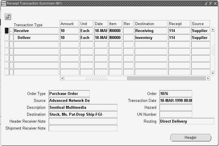

「受入取引の検索(要約)」ウィンドウでは、次のことができます。
「受入ヘッダー要約」ウィンドウにアクセスする。
「受入取引要約」ウィンドウにアクセスする。
ヘッダーおよび明細レベルで発注を照会する。

受入取引を表示するために「受入取引要約」ウィンドウにナビゲートする手順は、次のとおりです。
「受入ヘッダー要約」ウィンドウで「取引」ボタンを選択し、「受入取引要約」ウィンドウを開くと、現在の明細上の受入に関するすべての受入取引が表示されます。また、「受入取引の検索」ウィンドウの「結果」リージョン内で「取引」を選択してから「検索」ボタンを選択すると、検索基準と一致するすべての受入取引が表示されます。
インストール直後のOracle Purchasingでは、受入取引ごとに次の情報を表示できます。「取引タイプ」、「取引金額」、「単位」、「取引日」、「品目番号」、「品目改訂」、「搬送先タイプ」、「事業所」、「人員」、「保管場所」、「保管棚」、「受入番号」、「ソース・タイプ」、「発注番号」、「発注リリース」、「発注明細番号」、「オーダー出荷」、「仕入先」、「原産国」、「仕入先サイト」、「発注数量」、「発注単位」、「仕入先品目番号」、「仕入先ロット番号」、「梱包伝票」、「事由」、「危険度区分」、「国連番号」、「第2単位」、「第2数量」、「カテゴリ」、「製造オーダー」、「ライン」、「組立」、「工程連番」、「部門」および「受入例外」です。
画面の下部には、受入の裏付けとなる発注、受注(社内購買依頼の場合)または返品承認(RMA)に関する次の情報が表示されます。「発注タイプ(発注、在庫または返品承認)」、「ソース」、「品目摘要」、「搬送先」、ヘッダー受入担当連絡事項、「出荷受入担当連絡事項」、「発注番号」、「取引日」、「危険度区分」、「国連番号」および「経路」です。
取引詳細情報を表示する手順は、次のとおりです。
取引の左にあるレコード・インディケータを選択して、取引詳細を表示します。

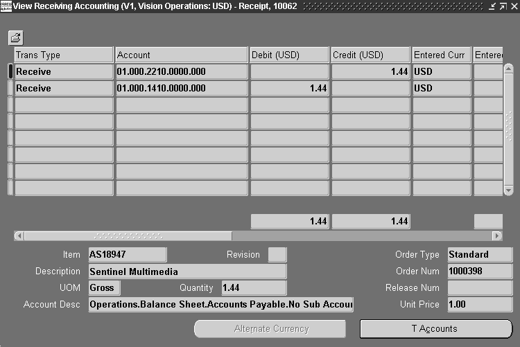

Oracle Purchasingで受入取引を問い合せるときに、対象となる取引の会計明細詳細を、貸借一致の会計仕訳(借方と貸方が一致する)形式で表示するように選択できます。また、会計詳細をT字型勘定として表示するように選択することもできます。これらの機能を使用して、取引が総勘定元帳の勘定科目残高に及ぼす影響を確認します。
会計明細を表示する手順は、次のとおりです。
「受入取引要約」ウィンドウにナビゲートします。
会計明細を表示する受入取引を選択します。
次の取引タイプの会計明細を表示できます。
受入
搬送(費用へ)
受入への返品(費用搬送先から)
仕入先への返品
訂正(受入取引)
訂正(費用搬送先から受入への返品)
照合
前述の取引タイプごとに、費用品目を受入時に計上している場合にのみ、費用品目(搬送先タイプが「費用」)の会計明細を表示できます。在庫品目(搬送先タイプが「在庫」)の会計明細は、Oracle PurchasingではなくOracle Inventory内からしか表示できません。製造現場品目(搬送先タイプが「製造現場」)の会計明細は、Oracle Work in Process内からしか表示できません。
注意: 返品承認(RMA)に対して作成された受入取引の会計情報は、表示できません。
「ツール」メニューから「会計の表示」を選択し、「受入会計の表示」ウィンドウを開きます。
「借方」と「貸方」は、GL仕訳からの借方仕訳と貸方仕訳です。「入力済貸方」と「入力済借方」は、発注が外貨建ての場合の発注からの貸方と借方です。「入力済通貨」も、発注通貨が機能通貨と異なる場合の発注通貨です。
会計明細詳細を選択すると、「受入会計の表示」ウィンドウの最下部に追加情報が表示されます。
関連項目: 後述の「会計の表示」ウィンドウ

「受入ヘッダー詳細」ウィンドウでは、次のことができます。
受入ヘッダーの詳細情報を表示する。
「受入ヘッダー詳細」ウィンドウへナビゲートする手順は、次のとおりです。
「受入取引要約」ウィンドウで「ヘッダー」ボタンを選択し、「受入ヘッダー詳細」ウィンドウを開きます。
表示される情報は次のとおりです。「受入番号」、「受入日」、「納入番号」、「納入日」、「梱包伝票」、「運送状」、「運送業者」、「荷受証」、「コンテナ数」、「受入担当」、「仕入先」および「注釈」です。

取引ステータス情報を表示する手順は、次のとおりです。
「取引ステータス」ウィンドウにナビゲートします。
「取引ステータスの検索」ウィンドウに入力した情報に基づいて、次のリージョンが表示されます。
「取引」リージョンで表示できるのは、「取引タイプ」、「処理モード」、「取引ステータス」、「品目」、「改訂」、「品目摘要」、「搬送先タイプ」、「事業所」、「人員」、「保管場所」、「保管棚」、「第2単位」および「第2数量」です。
「詳細」リージョンで表示できるのは「取引日」、「事由」、「注釈」、「梱包伝票」、「仕入先ロット」、「危険度」、「国連番号」および「受入例外」です。
「発注情報」リージョンで表示できるのは「発注タイプ」、「受注番号」、「リリース」、「明細」、「納入」、「プロジェクト」、「タスク」、「借方勘定」、「カンバン・カード番号」、「仕入先」、「発注数量」、「単位」および「納期」です。
「発注処理」リージョンで表示できるのは「製造オーダー」、「明細」、「工程連番」および「部門」です。

「受入取引」ウィンドウを使用して、受入取引を入力します。
重要: Oracle Qualityがインストール済で、該当する収集計画が少なくとも1つある場合は、「ツール」メニューの「品質結果の入力」オプションとボタン・バーの「品質」ボタンがどちらも使用可能になっています。「受入取引」に関連した収集計画のみが該当となります。必須収集計画を使用する場合は、受入取引明細情報を保存するには、事前に品質結果データを入力して保存する必要があるので注意してください。「検査取引」収集計画用のデータ収集は、「ツール」メニューの「品質結果の入力」オプションおよび「品質」ボタンが使用可能かどうかには依存しません。関連項目: 『Oracle Qualityユーザーズ・ガイド』のOracle PurchasingでのOracle Qualityの使用方法に関する項。関連項目: 『Oracle Qualityユーザーズ・ガイド』のOracle PurchasingとOracle Qualityでの検査の比較に関する項。
受入取引明細情報を入力する手順は、次のとおりです。
「受入取引の検索」ウィンドウで「検索」ボタンを選択すると、Oracle Purchasingでは「受入取引」ウィンドウが開き、検索基準と一致する受入がすべて表示されます。関連項目: 受入取引の検索。
画面の下部に、現行明細の受入情報(「受入番号」、「発注番号」、品目を納入する「仕入先」か社内組織または品目を返品する「顧客」、「親タイプ」、「摘要」、「検査」、「搬送先」、「現事業所」、「受入担当連絡事項」および「危険度区分」)が表示されます。
受入取引を入力する明細を選択します。
取引の「単位」を入力します。
搬送先タイプとして「費用」、「在庫管理」、「受入」、または「製造現場を入力します。これにより、受け入れた品目の最終搬送先が決まります。
取引の「事業所」を入力します。
取引を実行する担当者を入力します。
「在庫」取引の場合は、保管場所を入力します。
品目が保管棚管理の対象の場合は、「在庫保管棚」を入力します。
プロセス製造ユーザーであり、Oracle Process Manufacturing(OPM)を実装している場合、Oracle Purchasingのプロセス在庫管理機能が使用可能です。選択した受入組織がプロセス組織である場合、「第2単位」および「第2数量」という2つのプロセス・フィールドが使用可能です。これらのフィールドの詳細は、「受入明細の入力」を参照してください。
受入取引の詳細情報を入力する手順は、次のとおりです。
「詳細」タブ・リージョンにナビゲートします。
「梱包伝票番号」を入力します。
「取引日」を入力します。
「仕入先ロット番号」を入力します。
取引の「事由コード」を入力します。関連項目: 『Oracle Inventoryユーザーズ・ガイド』の取引事由の定義に関する項。
「危険度区分」を入力します。関連項目: 危険度区分の定義。
「国連番号」を入力します。関連項目: 国連番号の定義。
この受入のリリース例外を入力する場合は、「受入例外」を選択します。
Oracle Qualityが導入済で、該当する収集計画が1つ以上ある場合は、ボタン・バーから「品質」ボタンを選択するか、「ツール」メニューから「品質結果の入力」を選択して、品質結果を入力できます。必須収集計画がある場合は、取引明細を保存する前に「品質結果の入力」ウィンドウで品質結果を入力する必要があります。関連項目: 品質結果を入力する手順。関連項目: 『Oracle Qualityユーザーズ・ガイド』の受入取引の品質データの入力に関する項。
発注情報を表示する手順は、次のとおりです。
「発注情報」タブ・リージョンにナビゲートし、納入情報として、「発注タイプ」、「番号」、「リリース番号」、「発注明細番号」、「納入番号」、「仕入先」、「発注数量」、「単位」、「納期」および「仕入先品目番号」を表示します。
外注加工情報を表示する手順は、次のとおりです。
「外部サービス」タブ・リージョンにナビゲートし、「製造オーダー」番号、ライン型製造オーダー「明細」番号、「工程連番」および「部門」番号を表示します。
管理番号情報を入力する手順は、次のとおりです。
管理品目の場合は「ロット-シリアル」ボタンを選択し、「ロット番号」および「シリアル番号」ウィンドウにナビゲートできます。関連項目: 『Oracle Inventoryユーザーズ・ガイド』のロット番号管理に関する項。関連項目: 『Oracle Inventoryユーザーズ・ガイド』のシリアル番号管理に関する項。
検査情報を入力する手順は、次のとおりです。
「検査」ボタンを選択し、「検査詳細」ウィンドウを開きます。関連項目: 受入品目の検査。
品質結果を入力する手順は、次のとおりです。
ボタン・バーから「品質」ボタンを選択するか、または「ツール」メニューから「品質結果の入力」を選択します。
「品質結果の入力」ウィンドウが表示され、収集計画名の英数字順で先頭の収集計画が選択されます。
必須の受入取引明細情報すべてを入力した後は、品質結果の入力しか選択できません。選択する収集計画が必須の場合は、取引明細を保存する前に品質結果データを入力する必要があります。収集計画がバックグラウンド・データ収集計画である場合、データの入力は必須ではありません。計画のデータ収集構成に基づいて、受入取引明細に入力するデータが選択されます。(必須収集計画は、Oracle Qualityで作成するときに、必要に応じて必須に定義されています。収集計画が必須の場合に品質結果データを入力しなければ、受入取引明細を保存するとき、または次の明細に移るときにメッセージが表示されます。これにより、どの収集計画が必須であり、品質結果データを必要としているかがわかります。)関連項目: 『Oracle Qualityユーザーズ・ガイド』の取引移動用に品質データを入力に関する項。
換算レート情報を表示する手順は、次のとおりです。
「通貨」タブ・リージョンにナビゲートします。
この換算レート情報は受入に基づくもので、これらは表示のみのフィールドです。関連項目: 受入明細の入力。

「検査詳細」ウィンドウを使用して、受入品目の検査情報を入力します。
注意: Oracle Qualityがインストールされていて、プロファイル・オプション「QA: PO検査」が「Oracle Quality」に設定されている場合、Oracle Qualityを通じて品目を検査できます。(デフォルトでは「Oracle Purchasing」に設定されています。)関連項目: 『Oracle Qualityユーザーズ・ガイド』のプロファイル・オプション(Oracle Quality)に関する項。
「受入取引」ウィンドウで「検査」ボタンを選択して、「検査詳細」ウィンドウにナビゲートします。
注意: 品目を検査するためにOracle Qualityを使用している場合に「検査」ボタンを選択すると、システムでは検査計画名の英数字順に基づいて最初の検査計画が選択され表示されます。関連項目: 『Oracle Qualityユーザーズ・ガイド』の受入検査の品質結果の入力に関する項。
「検収」または「拒否」を選択し、明細に適用する処理を指定します。
検収済または拒否済の数量を入力します。デフォルトとして検査前数量が表示されます。
検査済品目の「単位」を入力します。
「品質コード」を入力します。関連項目: 品質検査コードの定義。
「仕入先ロット番号」を入力します。
「検査日」を入力します。デフォルトはシステム日付です。
「注釈」を入力します。
作業内容を保存します。
検査入力を取り消す手順は、次のとおりです。
「取消」ボタンを選択し、検査入力を取り消して「受入取引」ウィンドウに戻ります。
作業を保存する手順は、次のとおりです。
検査入力を保存するために「OK」を選択して、「受入取引」ウィンドウに戻ります。作業を保存する前であれば、「検査」を使用してこの明細に戻り、検査を追加入力できます。これ以後は、この受入は検査できません。

Oracle Purchasingの「受入返品」ウィンドウでは、仕入先への返品と顧客への返品を実行できます。
「受入返品」ウィンドウを使用して、引き渡された品目を受入に戻し、発注が取消済でも最終消込でもない場合は、受入品目または外部ソースから引き渡された品目を仕入先に返品します。管理対象品目には、適切なロット番号、シリアル番号または保管棚を指定する必要があります。Oracle Qualityモジュールがインストールされている場合は、品質情報を入力できます。

返品の入力時には、まず返品対象となる発注番号、返品承認(RMA)番号または品目、あるいはその全部を識別します。「返品の検索」ウィンドウで品目を検索するときには、様々な選択基準から選択できます。外部仕入先に対して作成された受入を検索するには、「仕入先および社内調達」タブ・リージョンを使用します。自社への顧客返品に対して作成された受入を検索するには、「顧客」タブ・リージョンを使用します。
未照合の未発注受入を仕入先または顧客に返品できます。
品目を受入事業所に返品するには、「受入返品」ウィンドウに返品数量を入力します。最初に直接受入を実行した場合は、「返品先」受入事業所を指定する必要があります。それ以外の場合は、すべての返品品目が搬送元の受入事業所に送られます。「在庫」搬送(費用や製造現場ではなく)の場合は、「返品元」保管場所を更新できます。また、必要であれば、事由コードやRMA番号(仕入先への返品を継続記録できるように仕入先から発行される番号)などの返品情報を追加指定できます。
品目を仕入先または顧客に返品するには、「受入返品」ウィンドウに返品数量を入力します。その品目のソース仕入先または顧客が表示されます。「在庫」(費用や製造現場ではなく)搬送の場合は、「返品元」保管場所を更新できます。また、必要であれば、事由コードやRMA番号(仕入先への返品を継続記録するために仕入先から発行される番号)など、追加の返品情報も指定できます。品目を仕入先または顧客に返品する場合は、受入事業所への返品取引と仕入先への返品取引の両方が作成されます。また、当初受入数量が減らされて、返品数量に関連した発注が再びオープンになります。顧客返品の場合は、品目を顧客に送り返すと、返品数量が反映されるようにRMAが更新されます。
請求書が作成されると、仕入先への返品取引用にデビット・メモを自動的に生成できます。返品を作成する場合、「デビット・メモの作成」オプションを必ず選択してください。この機能を使用可能にするには、仕入先サイトを支払サイト(または、代替支払サイトを指示)として使用可能にし、「仕入先サイト」ウィンドウで「RTS取引からデビット・メモの作成」を選択します。関連項目: デビット・メモ。

「受入返品」ウィンドウを使用して、受入、搬送、移動、検収および受入拒否に対する返品を入力します。
注意: 社内納入(つまり、ソース・タイプが「社内購買依頼」の納入)については、返品は入力できません。
返品を入力する手順は、次のとおりです。
メニューから「返品」を選択して「返品の検索」ウィンドウへナビゲートします。検索基準を入力し、「検索」を選択します。関連項目: 返品の検索。
「受入返品」ウィンドウが表示されます。このウィンドウの「取引」タブ・リージョンに、検索基準と一致する取引が表示されます。「発注情報」タブ・リージョンには、受入の対象となった発注に関する情報が表示されます。「外部サービス」タブ・リージョンには、外注加工受入に関連する情報が表示されます。
「返品数量」を入力します。明細が選択され、明細セレクタ・チェック・ボックスがオンになります。
「仕入先への返品」取引の場合は、当初受入数量が減らされて、返品数量に関連した発注が再びオープンになります。顧客に戻す顧客返品の場合は、返品数量が反映されるようにRMAが更新されます。
「返品単位」を入力します。単位換算が表示されます。
「仕入先サイト」ウィンドウでこの仕入先サイト用に「RTS取引からデビット・メモを作成」が選択された場合は、「デビット・メモの作成」が選択されることに注意してください。
「デビット・メモの作成」が選択された場合、取引を保存すると返品数量を示すデビット・メモが作成されます。そのデビット・メモをOracle Payablesで表示または編集できます。仕入先への返品取引の場合のみ、デビット・メモの作成が可能です。この取引で自動的にデビット・メモを作成しない場合は、このオプションの選択を解除してください。
返品を入力したが、当初受入に対してまだ請求書が作成されていない場合、または「年齢調べ期間」の機能を使用して受入時支払ですでに返品を計上している場合、デビット・メモは作成されません(関連項目: 受入時支払)。「通知要約」ウィンドウで、作成されなかったデビット・メモに関して通知されます。未発注受入に対しての返品の場合は、デビット・メモが作成されません。税金または運送費はデビット・メモの金額には含まれません。
「取引」タブ・リージョンでは、仕入先が自社への返品に使用する「RMA番号」を更新できます。在庫搬送の場合(費用や製造現場ではなく)は、「返品元」保管場所を更新できます。
重要: 「返品の検索」ウィンドウの「顧客」タブ・リージョンに表示されるRMA番号は、顧客から自社への返品を継続記録するために双方が使用する番号です。このリージョンに表示されるRMA番号は、仕入先との返品を継続記録するために双方が使用する番号です。
「詳細」タブ・リージョンでは、「事由コード」の入力、「取引日」の更新、および「受入例外」が設定されているかどうかの確認ができます。関連項目: 品質検査コードの定義。

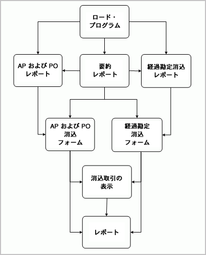

経過勘定に一部の残高(負債)が残っている取引を消し込むことができます。これは、経過勘定調整処理を使用して実行できます。次のフロー図は、経過勘定調整処理および経過勘定消込処理のフローを示しています。
受入取引、照合済および承認済の買掛/未払金(AP)請求書を入力した後、最終モードでこれらの取引の会計を作成する会計処理を実行し、これらの取引を総勘定元帳に転送する必要があります。その後、経過勘定調整ロード・プログラムを実行することで、経過勘定調整処理を開始できます。このプログラムを使用して、調整処理の実行に必要なすべての取引データを経過勘定調整表に移入します。ロード・プログラムは、営業単位に対して増分で実行できます。プログラムには、「日付: 自」と「日付: 至」の2つのパラメータが必要です。この2つの日付は、取引表から取引情報を取り出すために使用する取引日を表します。影響するすべての発注(PO)配分(買掛/未払金/発注取引の場合、その他取引の場合は個別の取引)がまず削除され、これらの配分の取引情報が経過勘定調整表にロードされます。関連項目: 経過勘定調整ロード。
次に、要約経過勘定調整レポートを実行して、Oracle Purchasing(PO)受入とOracle Payables(AP)請求書の差異を確認します。このレポートには、残高がある勘定科目および残高ソースの一部の内訳が表示されます。関連するAPおよびPO取引またはその他のAPおよびOracle Inventory取引(あるいはその両方)が、残高に関与しているかどうかを確認できます。さらに、レポートには、経過勘定に対してすでに実行された消込の金額も表示されます。関連項目: 要約経過勘定調整レポート。
また、分析に役立つように、APおよびPO経過勘定調整レポートとその他経過勘定調整レポートを実行することもできます。3つのレポートはそれぞれ、個別に実行することも、ロード・プログラムを実行して経過勘定調整ロード表内のデータが最新になった後ロード・プログラムとは別に実行することもできます。
APおよびPO経過勘定調整レポートには、差引残高がゼロより大きい各経過勘定の取引内訳が、要約バージョンまたは完全な取引詳細バージョンとして表示されます。要約モードでは、経過勘定ごとに、配分情報、発注、買掛/未払金、WO(消込)および合計残高のみが表示されます。詳細モードでは、各配分の個別の取引詳細も表示されます。このレポートで配分の経過期間を確認することもできます。レポートは経過勘定ごとにグループ化された後、年齢調べバケットごと、および発注配分IDごとにグループ化されます。年齢調べバケットは、レポートを発行するときにユーザーが指定した「年齢調べ期間(日)」の値に応じて計算されます。取引は、日数に応じて年齢調べバケットにグループ化されます。関連項目: APおよびPO経過勘定調整レポート。
その他経過勘定調整レポートには、経過勘定にヒットしたその他のAP取引およびOracle Inventory取引(発注または発注受入と不一致)がすべて表示されます。レポートは経過勘定ごとにグループ化された後、特定の経過勘定にヒットした経過勘定計上コード、および発注配分IDごとにグループ化されます。関連項目: その他経過勘定調整レポート。
レポートの経過勘定残高を調査した後、「APおよびPO経過勘定消込」ウィンドウを使用して、消し込むAPおよびPO取引を指定し、APおよびPO経過勘定調整レポートから削除できます。「その他経過勘定消込」ウィンドウを使用すると、消込対象のその他のAP取引およびOracle Inventory取引(発注と不一致)を指定して、その他経過勘定調整レポートから削除できます。関連項目: 「APおよびPO経過勘定消込」ウィンドウ。関連項目: 「その他の経過勘定消込」ウィンドウ。
この手順を完了するには、「消込取引の表示」ウィンドウを使用して消込をレビューした後、経過勘定消込レポートを発行します。このレポートには、経過勘定消込のウィンドウでマークした取引が表示されます。このレポートを使用すると、リストした取引の消込を行う手動仕訳がサポートされます。関連項目: 経過勘定消込レポート。

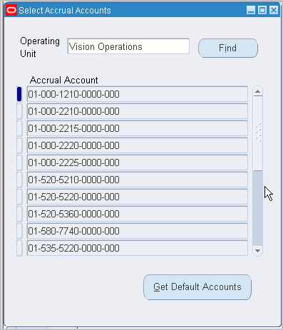

「経過勘定の選択」ウィンドウを使用して、経過勘定データをロードするときに使用するすべての経過勘定を検証または定義します。関連項目: 経過勘定の選択。

このウィンドウを使用して、経過勘定ロードプログラムで評価される勘定科目を選択し、消込対象の取引を選択します。
経過勘定の選択ウィンドウにナビゲートします。
処理中の経過勘定の営業単位を選択します。
「デフォルト勘定科目の取得」をクリックします。
このボタンをクリックすると、各組織の経過勘定設定と、その営業単位の「購買オプション」ウィンドウから取得されたデフォルト経過勘定以外に、前のリリースで経過勘定として設定された経過勘定が取得されます。
この消込分析に含める勘定科目を追加または削除します。
変更を加えた場合は、「保存」をクリックします。
