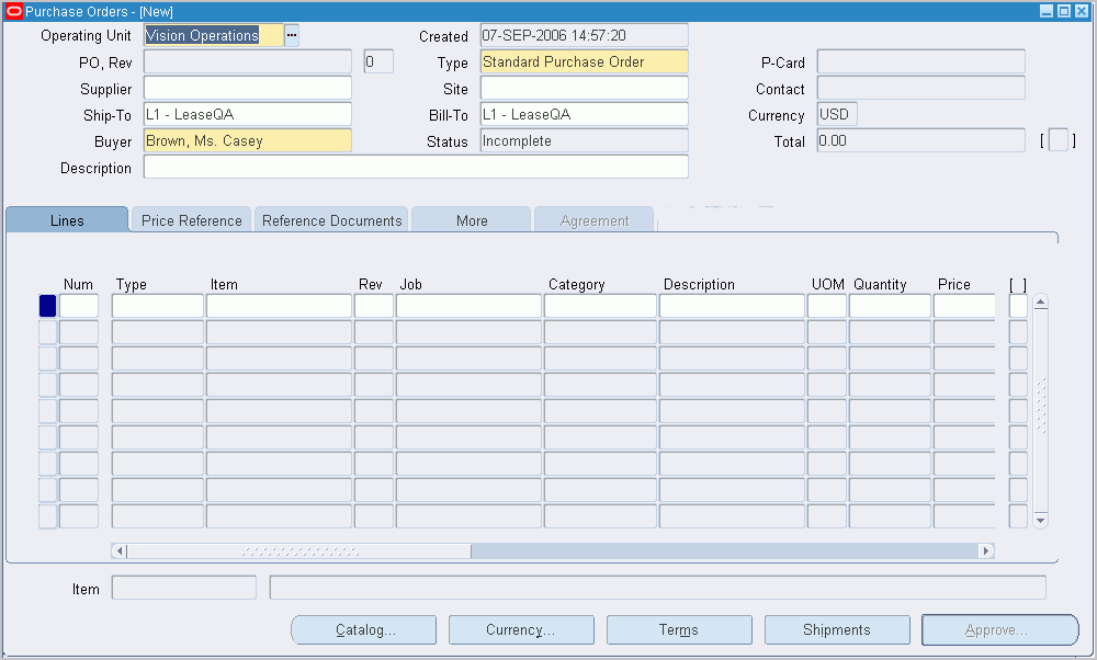

Oracle Purchasingの「発注」ウィンドウを使用すると、包括購買契約や購買契約のみでなく、標準発注や計画発注を入力できます。このウィンドウを使用するには、購買担当として定義されている必要があります。関連項目: 発注ヘッダーの入力。関連項目: 購買担当の定義。

Oracle Purchasingには「標準発注」、「計画発注」、「包括購買契約」および「購買契約」の発注タイプがあります。これらの文書名は、「文書タイプ」ウィンドウの「文書名」フィールドを使用して変更できます。たとえば、「標準発注」タイプの「文書名」フィールドに「通常発注」と入力すると、「発注」ウィンドウの「タイプ」フィールド内で「通常発注」、「計画発注」、「包括購買契約」、「購買契約」のいずれかを選択できます。
通常は、様々な品目の単発購買のための標準発注を作成しています。必要な商品やサービスの詳細、見積原価、数量、搬送計画および会計配分がわかっている場合は、標準発注を作成します。予算引当会計を使用している場合は、必要な情報がわかっているため、発注に予算を引き当てることができます。

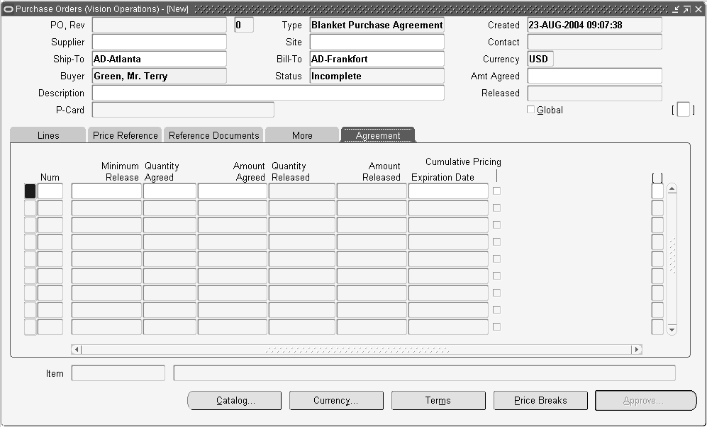

ある期間に特定の仕入先から購入予定の商品またはサービスの詳細を知っているが、搬送計画の詳細を知らないときは、包括購買契約を作成することになります。包括購買契約を使用すると、実際に品目を購入する前に交渉済の価格を指定できます。包括購買契約は、単一組織について作成することも、組織の様々な営業単位で共有するために作成することもできます(グローバル契約)。包括購買契約の場合は予算の引当が可能です。
多様な地域やビジネス・セットにまたがる購買活動を集中化できるように、会社全体の購入量に基づく交渉が必要になる場合があります。グローバル契約(特殊なタイプの包括購買契約)を使用すると、購買担当は全社的な価格設定を対企業ごとに交渉し、その契約を1つの集中的な共有環境で実施および管理できます。これにより、会社の各組織は基本契約にアクセスし、事前に交渉済の価格と条件に基づいて発注を作成できます。グローバル契約に対して予算を引き当てることができます。
現実の発注を行うために、包括購買契約に応じて包括購買リリースを発行できます(ただし、リリースが包括購買契約の有効期間内にある場合のみ)。予算引当会計を使用している場合は、リリースごとに予算を引き当てることができます。
購買契約を作成して、購入しようとしている商品またはサービスを指定せず、仕入先と特定の条件について合意します。後で契約を参照する標準発注を発行し、予算引当会計を使用している場合はこれらの発注に予算を引き当てることができます。
グローバル契約(特殊なタイプの購買契約)を使用すると、仕入先関連を一元化できます。会社全体の購買担当は、この一元化された仕入先関連を活用し、グローバル契約を標準発注で参照できます。
計画発注は、単一のソースから品目またはサービスを購入することを約束する長期の契約です。購入する商品やサービスの仮の搬送計画と、借方勘定、数量、見積原価など、すべての詳細を指定する必要があります。
現実に発注を行うために、計画発注に応じて計画リリースを発行できます。予算引当会計を使用している場合は、計画発注を使用して長期契約に予算を予約できます。また、各リリースの会計取引明細を変更すると、計画発注の予算引当が逆仕訳され、リリース用に新しい予算引当が作成されます。

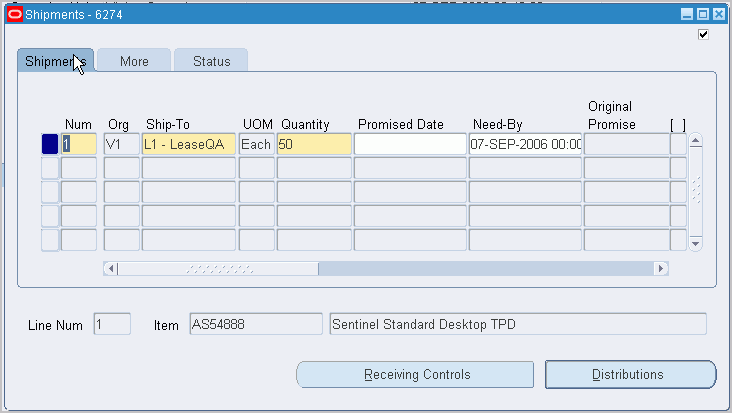

納入先事業所および搬送日を必要な数だけ指定して、発注明細を作成できます。各納入明細には、「納入先組織」「納入先事業所」、「納期」、「希望入手日」、および「最終受入期日」があります。各納入明細に対して商品やサービスを受け入れます。

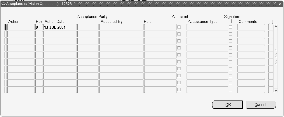

発注受理を入力して、送付した発注の詳細に仕入先が同意し、また受理したことを確認できます。関連項目: 発注受理の入力。

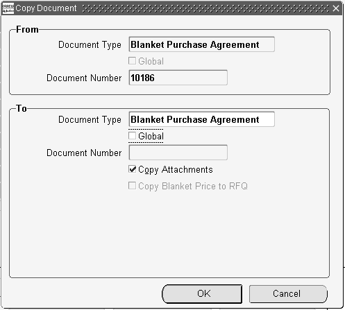

ある発注を別の発注にコピーできます。たとえば、多数の明細を含む包括購買契約を更改する場合は、以前の契約を新しい文書にコピーして有効期間を変更できます。コピーできる発注のタイプは次のとおりです。
標準発注
包括購買契約
計画発注
グローバル包括基本契約
グローバル契約
関連項目: 発注のコピー

計画発注、包括購買契約および契約については、失効日およびリリース管理通知条件を確立して、条件を満たす何日前に通知してほしいかを指定できます。「発注」ウィンドウからアクセスできる「通知管理」ウィンドウ内で、次のような通知条件を指定できます。
日付別のリリース金額
日付別の未リリース金額
未リリース金額
リリース金額
失効日

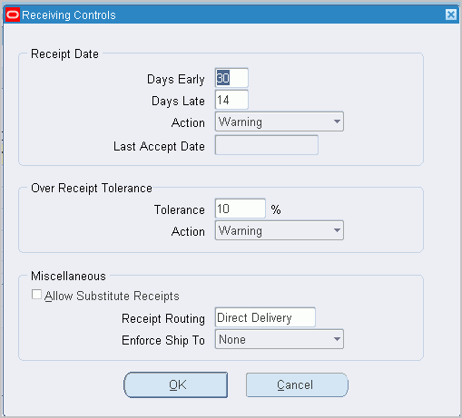

| 納入先事業所限定 - 1 | 受入オプション | 受入オプション | 受入オプション | ||
| 納入先相違時の対応 - 2 | 仕入先 | 仕入先 | 仕入先 | ||
| 納入先相違時の対応 - 3 | 品目 | 品目 | 品目 | ||
| 代替品受入の許可 - 1 | 受入オプション | 受入オプション | 受入オプション | ||

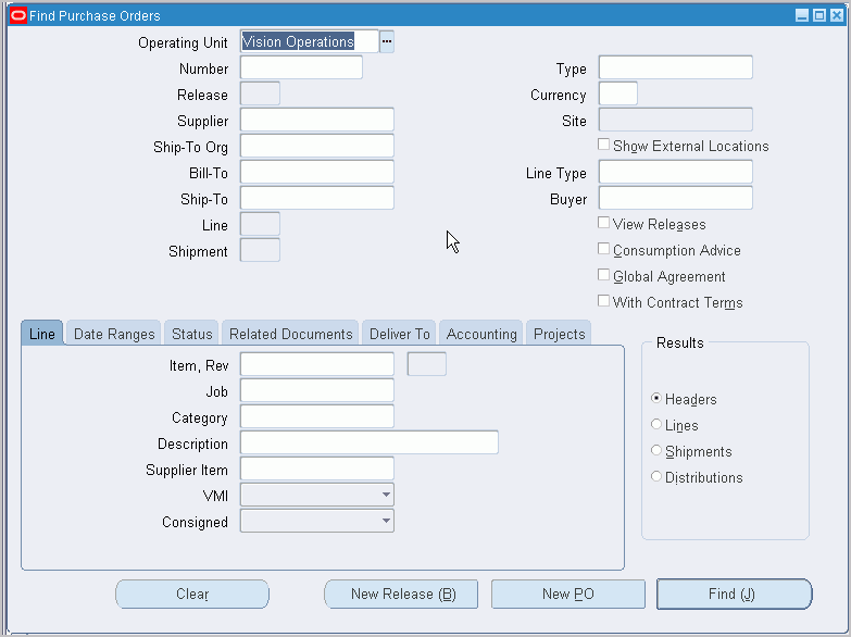

「発注の検索」ウィンドウでは、次のことができます。
「発注」ウィンドウにアクセス。
「リリース」ウィンドウにアクセス。
ヘッダー、明細、納入および配分の各レベルで発注照会を実行。
情報へのアクセス・レベルは、職責に割り当てられた機能セキュリティに応じて変わります。Oracle Applicationsで作業している間に、職責によってアプリケーション・ユーザーの現行の権限が定義されます。
検索基準を入力する手順は、次のとおりです。
「発注の検索」ウィンドウにナビゲートします。次のステップで説明するように、必要な検索基準を入力します。
この検索の「営業単位」を選択します。
発注番号を入力します。発注番号を入力すると、発注の「リリース」、「明細番号」または「納入番号」(あるいはその全部)も入力できます。
発注タイプ(「標準発注」、「包括購買契約」、「計画発注」、「購買契約」、「包括購買リリース」または「計画リリース」)を選択します。「グローバル契約」ボックスを選択すると、グローバル契約のみを検索できます。
「リリースの表示」チェック・ボックスを選択し、包括購買契約および計画発注に関連するリリースがすべて検索結果に含まれるようにします。Oracle Purchasingでは、このチェック・ボックスを必要とする選択基準を指定(たとえば、発注タイプとして「計画リリース」を選択)すると、このチェック・ボックスが自動的に選択されます。不必要な場合(たとえば、発注タイプとして「標準発注」を選択した場合)は、このチェック・ボックスは使用できません。
「通貨」を入力します。
「仕入先」を入力します。仕入先を入力すると、仕入先「サイト」も入力できます。
「納入先組織」を入力します。
「外部事業所の表示」を選択し、この組織に関連付けられていない事業所を含めます。
「請求先事業所」を入力します。
「明細タイプ」を入力します。
「納入先事業所」を入力します。
「購買担当」を入力します。
「文書明細番号」を入力します。
「リリースの表示」を選択し、関連した包括購買契約があるリリースを含めます。
「文書出荷番号」を入力します。
「消費通知」を選択し、検索結果をOracle Inventoryで預託在庫の所有権移動により作成される発注またはリリースに限定します。
「グローバル契約」を選択し、検索結果を自分の営業単位で作成されたグローバル契約か、自分の営業単位で使用可能なグローバル契約に限定します。
Oracle Procurement Contractsが導入済の場合、「契約条件付き」を選択し、検索結果を契約条件付きの発注に限定します。
検索対象をさらに限定するには、タブ・リージョンを使用します。
「明細」リージョンで、検索基準として品目番号、改訂番号、役職(Oracle Services Procurement)、カテゴリ、品目摘要、仕入先品目番号、VMI(YesまたはNo)および預託(YesまたはNo)を入力できます。
「日付範囲」リージョンでは、「発注」、「承認」、「納期」、「希望入手日」および「消込」の日付範囲を入力できます。
「ステータス」リージョンでは、次のステータス別に検索対象を限定できます。
「発注承認」ステータス(「承認済」、「処理中」、「未完了」、「事前承認済」、「否認済」または「再承認が必要」)
「管理」ステータス(「オープン」、「消込済」、「最終消込済」、「請求消込済」、「受入消込済」または「取消済」)
「保留」ステータス(「Yes」または「No」)
「凍結済」ステータス(「Yes」または「No」)
「確定」ステータス(「Yes」または「No」)
「関連文書」リージョンでは、契約番号、受入番号、請求書番号、購買依頼番号、購買依頼文書番号、仕入先見積番号およびソース文書情報(タイプ、番号、明細)別に、検索対象を限定できます。
「搬送先」リージョンでは、搬送先「タイプ」(「費用」、「在庫」、「製造現場」)、「搬送先担当」、「組織」、「事業所」および「保管場所」別に、検索対象を限定できます。
「会計」リージョンでは、「期間」、「GL記帳日」、「借方勘定」、「予算勘定」を指定したり、「有効引当」の有無(「Yes」または「No」)によって検索対象を限定できます。
「プロジェクト」リージョンでは、「プロジェクト」番号または「タスク」番号別に検索対象を限定できます。
「結果」要約ウィンドウ(「ヘッダー」、「明細」、「納入」または「配分」)を選択します。指定した検索基準によっては、使用できない要約ウィンドウがあります。たとえば、「会計」リージョンで基準を指定すると、「発注配分」要約ウィンドウのみ使用できます。
「検索」ボタンを選択し、検索を開始して適切な要約ウィンドウを開きます。

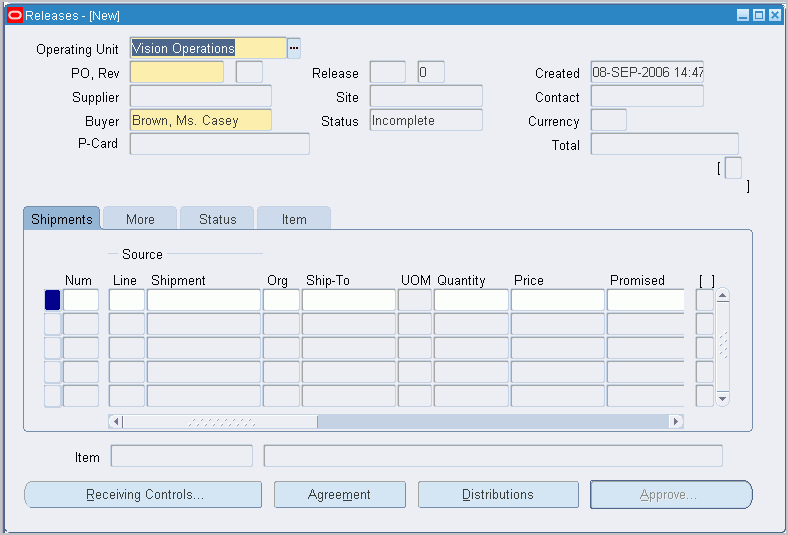

新規リリースを入力する手順は、次のとおりです。
「新規リリース」ボタンを選択し、「リリース」ウィンドウを開きます。関連項目: リリース・ヘッダーの入力。
新規発注を入力する手順は、次のとおりです。
「新規発注」ボタンを選択し、「発注」ウィンドウを開きます。関連項目: 発注ヘッダーの入力。

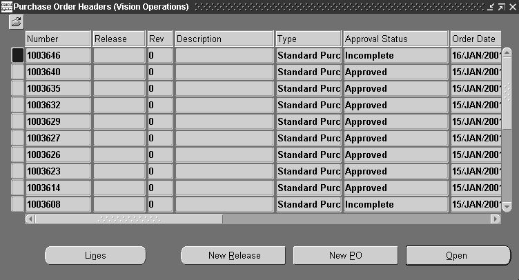

「発注ヘッダー」結果フォルダ・ウィンドウでは、次のことができます。
発注ヘッダー情報を表示する。
発注明細、納入および配分情報の表示にドリルダウンする。
「発注」ウィンドウと「リリース」ウィンドウにアクセスし、文書を入力および更新する。
「ツール」および「照会」メニューから他のウィンドウにアクセスする。
「発注ヘッダー」結果ウィンドウにナビゲートする手順は、次のとおりです。
発注明細の表示情報へドリルダウンする手順は、次のとおりです。
「明細」ボタンを選択し、「発注明細」結果フォルダ・ウィンドウにドリルダウンします。「ツール」メニューで「明細の表示」を選択して、このウィンドウを開くこともできます。「発注明細要約ウィンドウの使用」を参照してください。
「新規リリース」ボタンを選択し、「リリース」ウィンドウを開きます。現在レコードが包括購買契約または計画発注であれば、それに対するリリースを作成できます。
重要: ユーザー職責の「機能セキュリティ」がどのように設定されているかによっては、「新規リリース」ボタンにアクセスできないことがあります。(システム管理者は、「機能セキュリティ」によって、この機能へのユーザー・アクセスを制限できます。)

検収を表示する手順は、次のとおりです。
「ツール」メニューで「受理」を選択し、「受理の入力」ウィンドウを開きます。関連項目: 発注受理の入力と表示。

「発注納入」結果フォルダ・ウィンドウでは、次のことができます。
発注納入情報を表示する。
発注配分情報の表示にドリル・ダウン。
このウィンドウには価格分岐は表示されないので注意してください。
「発注納入」結果ウィンドウへナビゲートする手順は、次のとおりです。
「発注の検索」ウィンドウの「結果」リージョンで「納入」を選択し、「検索」ボタンを選択して「発注納入」フォルダ・ウィンドウを開きます。このウィンドウにナビゲートするには、「発注ヘッダー」および「発注明細」結果フォルダ・ウィンドウの「ツール」メニューから、「出荷の表示」を選択する方法もあります。
「発注配分情報の表示」へドリルダウンする手順は、次のとおりです。
「配分」ボタンを選択し、「発注配分」の結果フォルダ・ウィンドウにドリル・ダウンします。「ツール」メニューから「配分の表示」を選択し、このウィンドウをオープンすることもできます。関連項目: 発注配分要約ウィンドウの使用

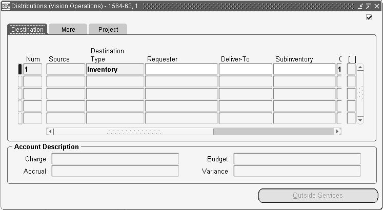

「発注配分」結果フォルダ・ウィンドウでは、次のことができます。
発注配分情報の表示。
「発注配分」結果ウィンドウへナビゲートする手順は、次のとおりです。
「発注の検索」ウィンドウの「結果」リージョンで「配分」を選択し、「検索」ボタンを選択して「発注配分」フォルダ・ウィンドウを開きます。このウィンドウにナビゲートするには、「発注ヘッダー」、「発注明細」および「発注納入」結果フォルダ・ウィンドウの「ツール」メニューから、「配分の表示」を選択する方法もあります。

「搬送先タイプ」を入力し、購買品目の最終搬送先を指定します。
費用 - 商品は費用発生場所の依頼者に搬送されます。搬送先保管場所は指定できません。
在庫 - 商品は搬送時に在庫に受け入れられます。
「依頼者」を入力します。これは、発注配分明細上の数量を要求した従業員です。この氏名は、この発注明細について作成する各配分に依頼者としてコピーされます。
すべての配分の「搬送先」事業所を入力します。この事業所は、この発注明細について作成する各配分にコピーされます。デフォルトは、依頼者の所属事業所です。組織を持たない事業所や、納入先組織と一致する組織の事業所を任意に選択できます。関連項目: 『Oracle HRMS Enterprise and Workforce Management Guide』の個人情報入力。関連項目: 事業所の定義。
「搬送先タイプ」が「在庫」の場合は、「保管場所 |」を入力できます。関連項目: 『Oracle Inventoryユーザーズ・ガイド』の保管場所の定義に関する項。

発注ヘッダーを入力する手順は、次のとおりです。
「発注」ウィンドウにナビゲートします。
「発注の検索」ウィンドウまたはその結果ウィンドウ内で「新規発注」ボタンを選択します。
「発注の検索」の結果ウィンドウ内で「オープン」ボタンを選択します。
現在の明細が発注の場合は、「オープン」ボタンを選択し、「通知要約」ウィンドウの「文書のオープン」アイコンをダブルクリックします。
発注の「自動作成文書の表示」プロファイル・オプションが「Yes」に設定されている場合、発注の自動作成が完了すると、「発注」ウィンドウがOracle Purchasingによってオープンされます。関連項目: Oracle Purchasing内のプロファイル・オプション。
この発注の「営業単位」を選択します。
「発注」ウィンドウの上半分には、次のような表示のみのフィールドが表示されます。
作成済 - システム日付が作成日として表示されます。
ステータス - 可能性のある発注ステータス値は次のとおりです。「未完了」 - 発注が未承認であることを示します。「承認済」 - 発注は承認済です。発注を印刷し、それに対して品目を受け入れることができます。「再承認が必要」 - 発注を承認してから、再承認が必要な変更を追加しています。
合計 - 標準および計画発注について、現在の合計発注金額が表示されます。
契約金額 - 包括購買契約および購買契約の場合にのみ、その基本契約の契約金額が表示されます。「リリース金額」の値が「契約金額」を超えることはできません。(また、「条件」ウィンドウで「限度額」を変更すると、「契約金額」は「限度額」以下であることが必要になるため注意してください。)
リリース済 - 包括購買契約および購買契約の場合にのみ、現在の合計リリース金額が表示されます。リリース金額は、包括購買契約に対してリリースを作成するか、標準発注で契約を参照するまでは0.00になっています。
通貨 - 機能通貨が表示されます。この値は、仕入先の通貨情報で上書きされます。
調達カード: 購買に法人用クレジット・カードが使用されたOracle iProcurement購買依頼から発注が作成された場合は、調達カード番号が表示されます。このフィールドが表示されるのは、プロファイル・オプション「PO: Purchasingでの調達カードの使用」が「Yes」に設定されている場合です。末尾4桁のみが表示されます。調達カードは、搬送先タイプが「費用」の品目、プロジェクト番号が含まれていない文書、または標準発注やリリースにのみ使用できます。
この発注の「営業単位」を選択します。
一意の「発注番号」を入力します。番号の右側に「改訂」が表示されます。「購買オプション」で発注番号の自動採番を選択した場合、このフィールドにはカーソルが移動せず、作業内容を保存すると番号が自動的に作成されます。
発注タイプを「標準発注」、「計画発注」、「包括購買契約」、「購買契約」のうちから選択します。関連項目: 発注タイプ。
重要: 前述の発注タイプの名称は、「文書タイプ」ウィンドウで変更できます。関連項目: 文書タイプの定義。
この発注の「仕入先」の名称を入力します。発注を承認するには、仕入先を指定する必要があります。
重要: 発注の承認後は、仕入先は変更できません。発注は、承認時に法的文書となります。発注を承認した後で仕入先を変更する場合は、既存の発注を取り消し、目的の仕入先を指定して新しい発注を作成する必要があります。
発注に使用する仕入先の「サイト」を入力します。選択した仕入先のサイトが1つのみである場合は、そのサイトがこのフィールドにデフォルトとして表示されます。発注を承認するには、サイトを指定する必要があります。いったん発注を承認すると、「PO: 仕入先サイトの変更」プロファイル・オプションを「Yes」に設定した場合にのみ、仕入先サイトを変更できます。また、使用できるのは、変更前のサイトと同じ通貨を使用するサイトのみです。仕入先サイトを変更すると、改訂番号が大きくなり、再び承認が必要になります。仕入先を入力するまでは、仕入先サイトを入力できません。
必要であれば、仕入先サイトの「担当名」を入力します。選択した仕入先の担当名が1つしかなければ、その氏名がこのフィールドにデフォルトとして表示されます。仕入先サイトを入力するまでは、担当を入力できません。
発注についての「納入先事業所」および「請求先事業所」を入力します。「仕入先」と「仕入先サイト」を入力すると、「納入先」と「請求先」のデフォルトには、その「仕入先」または「仕入先サイト」に割り当てた事業所が反映されます。これらのデフォルトを受け入れるか、他の事業所に変更できます。関連項目: 発注デフォルト・ルール
購買オプションの「購買担当名の強制」オプションが「Yes」に設定されている場合は、ユーザー名が購買担当として表示され、この値は変更できません。それ以外の場合は、任意の購買担当名を入力できます。関連項目: 管理オプションの定義。
包括購買契約および購買契約の場合にのみ、「契約金額」合計を入力します。これは、仕入先に対する支払に同意した金額です。
発注の「摘要」を入力します。これらの注釈は社内秘であり、発注には印刷されません。最高で240文字まで入力できます。文字数無制限のノートを追加する場合は、「添付」機能を使用します。関連項目: 購買文書へのノートの添付。
包括購買契約または購買契約の場合は、「グローバル」ボックスを選択し、他の営業単位に割当可能なグローバル契約として指定します。文書を保存した後は、このチェック・ボックスの選択を解除できません。関連項目: 購買契約情報の入力。
標準および計画発注ならびに包括購買契約の場合には、ここで作成したヘッダーについての明細情報を入力します。関連項目: 発注明細情報の入力。

納入情報を入力する手順は、次のとおりです。
「納入」ボタンを選択し、「発注納入」ウィンドウをオープンします。関連項目: 発注納入の入力。

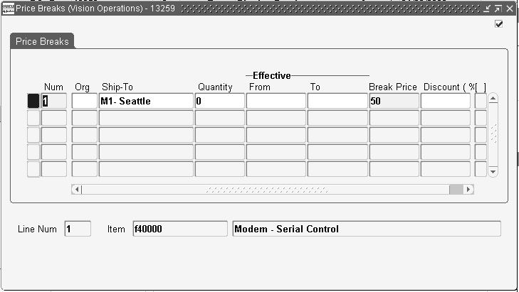

包括購買契約では、「価格分岐」ボタンを選択して「価格分岐」ウィンドウをオープンできます。関連項目: 購買契約価格分岐情報の入力。

承諾を入力または表示する手順は、次のとおりです。
「ツール」メニューで「受理」を選択し、「受理」ウィンドウを開きます。関連項目: 発注受理の入力と表示
購買文書をコピーする手順は、次のとおりです。
「ツール」メニューで「文書のコピー」を選択します。関連項目: 発注のコピー

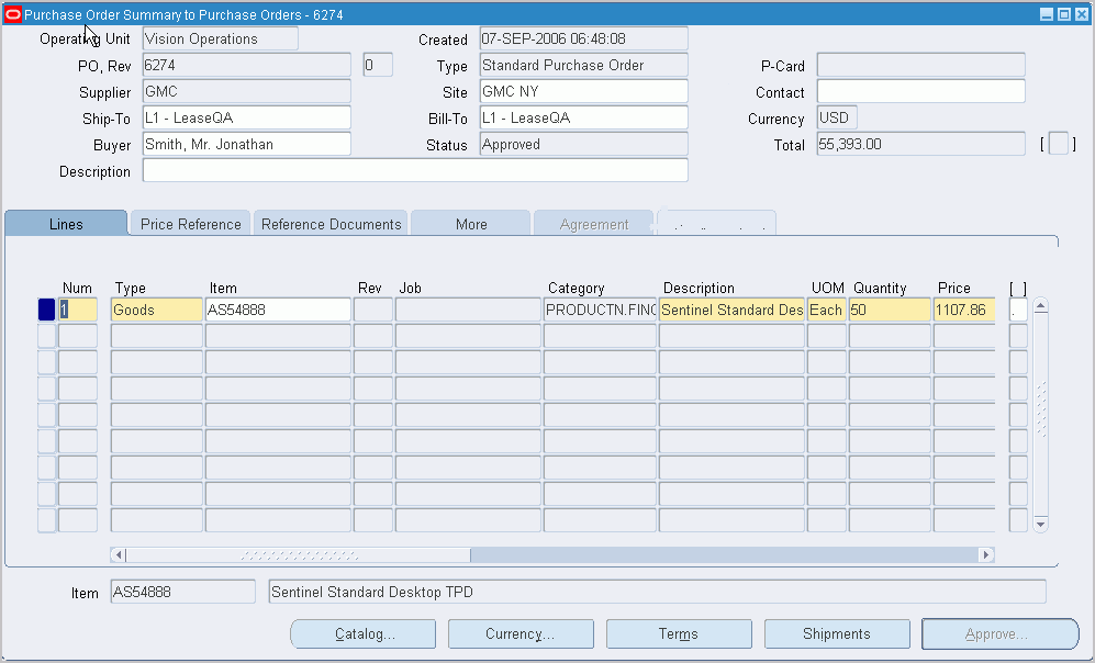

発注明細を入力する手順は、次のとおりです。
「発注」ウィンドウで「明細」タブ・リージョンを選択します。
発注明細の「発注明細番号」を入力します。新しい発注明細を作成する場合は、次に使用できる連番の明細番号が表示されます。この番号を受け入れるか、既存の番号以外であればどんな番号でも入力できます。この番号は「発注」ウィンドウのすべてのタブ・リージョンで使用されます。
品目の明細「タイプ」を入力します。発注明細の作成時には、品目情報の一部として明細タイプを入力します。明細タイプを入力すると、対応するデフォルト情報が自動的にコピーされます。作業を保存した後でこの明細タイプを変更できますが、同じ明細タイプ区分の明細タイプに変更した場合、新しいデフォルト情報は自動的にはコピーされません。作業を保存する前に明細タイプを変更すると、変更後の明細タイプが異なる明細タイプ区分に属している場合は、新しいデフォルト情報が自動的にコピーされます。
発注明細に事前定義の品目を入力できるのは、数量基準の明細タイプを指定する場合のみです。Oracle Bills of MaterialとOracle Work in Processがインストール済で、外注加工明細タイプを定義している場合は、ここでそのタイプを入力して外注加工を発注できます。関連項目: デフォルト・オプションの定義。関連項目: 明細タイプの定義。
サービスの明細を入力するために、金額ベースの明細タイプを指定できます。Oracle Services Procurementが導入済の場合は、「仕入先品目カタログ」からレート基準明細タイプのサービス明細を入力するか、固定価格ベースの明細タイプを作成できます。明細タイプの定義。関連項目: 仕入先品目カタログの概要。
購入する「品目」を入力します。品目を入力すると、その品目に関連付けられた購買カテゴリ、品目摘要、単位および単価が表示されます。単発品目の発注明細を作成するには、単に「品目番号」フィールドをスキップし、購買カテゴリと品目摘要を入力します。外注加工を購入する場合は、外注加工品目のみを入力できます。関連項目: 『Oracle Inventoryユーザーズ・ガイド』の品目の定義に関する項。
自動ソーシング管理対象の品目を入力すると、単価が表示され、Oracle Purchasingで使用可能な最新の基本契約から参照情報が組み込まれます。関連項目: 自動ソーシングの概要
グローバル契約には、品目を定義した組織であっても外注加工品目を入力できないことに注意してください。
発注明細上の品目の改訂番号を入力します。関連項目: 『Oracle Inventoryユーザーズ・ガイド』の品目改訂の定義に関する項。『Oracle Inventoryユーザーズ・ガイド』の品目属性グループに関する項。
購入する品目の購買「カテゴリ」を入力します。品目を選択すると、その品目の購買カテゴリが表示されます。品目を選択した後は、購買カテゴリを変更できません。関連項目: 『Oracle Inventoryユーザーズ・ガイド』のカテゴリの定義に関する項。
品目の「摘要」を入力します。品目を選択すると、その摘要が表示されます。品目摘要を変更できるのは、変更できるように品目属性を設定している場合のみです。「明細」タブ・リージョンの下に、現在の明細の品目摘要全体が表示されます。
発注明細に発注する合計「数量」を入力します。
品目の「単位」を入力します。発注明細に入力する数量には、この単位が使用されます。明細タイプを選択すると、このフィールドにそのデフォルト単位が表示されます。品目番号を選択すると、その単位によって明細タイプのデフォルトが上書きされます。品目が受入済、請求済または予算引当済になるまで、単位を変更できます。明細が見積またはグローバル契約に基づく場合、明細の保存後は単位を変更できません。
品目の「単価」を入力します。品目を選択すると、そのデフォルト単価が定価となります。それ以外の場合、デフォルト価格は明細タイプから取り込まれます。「金額」フィールドには、単価を数量で乗算した値が表示されます。
自動ソーシング管理対象の品目を入力した場合は、Oracle Purchasingで使用可能な最新の基本契約から単価が表示されます。関連項目: 自動ソーシングの概要
注意: デフォルト設定された価格を手動で上書きした場合は、発注に対して価格設定関連の変更が行われても、Oracle Purchasingでは価格が再計算されません。

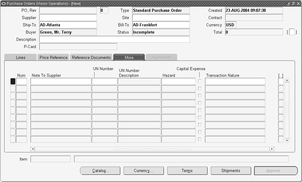

「発注」ウィンドウで「その他」タブ・リージョンを選択します。
発注ヘッダーに仕入先への連絡事項(連絡事項)を入力します。最高240文字まで入力できます。文字数無制限のノートを入力する場合は、「添付」機能を使用します。関連項目: 購買文書へのノートの添付
発注明細に品目の「国連番号」を入力します。デフォルトがあれば、品目レコードから取り込まれます。関連項目: 国連番号の定義。
発注明細に品目の危険度区分を入力します。「国連番号」を入力すると、それに対応する危険度区分が表示されます。デフォルトが存在する場合は、品目レコードから取り込まれます。関連項目: 危険度区分の定義。
「資本支出」を選択し、購買が資本支出であることを示します。
「取引性質」を入力します。関連項目: 参照コードの定義。

追加包括購買契約明細の情報を入力する手順は、次のとおりです。
「発注」ウィンドウの「基本契約」タブ・リージョン(タイプに「包括購買契約」を選択した場合)で、この購買契約明細に対する「最小リリース数量」を入力します。
「契約数量」を入力します。この数量は発注書に印刷されます。Oracle Purchasingでは、契約金額から契約数量は自動計算されません。「契約金額」フィールドに契約金額を入力します。
「契約金額」を入力します。Oracle Purchasingでは、契約数量から契約金額は自動計算されません。
オプションで、それ以降は品目を発注できなくなる「失効日」を入力します。
基本契約に記載された品目が失効していても、すでにオープン・リリースに存在している場合は、そのリリースを引き続き使用できます。ただし、失効した明細品目は調達には使用されず、それ以降に作成するリリースには失効品目は使用できません。
Oracle Purchasingで、購買契約明細に対してリリース済の合計数量に、現在のリリースの納入数量を加算して、価格分岐が選択されるようにするには、「累計価格」を選択します。それ以外の場合は、個々のリリース納入数量を使用して価格分岐が選択されます。
注意: 累計価格は、グローバル契約では使用できません。

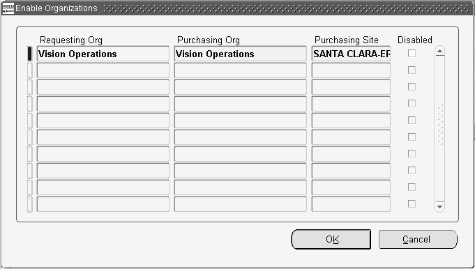

組織は、他のビジネス単位が仕入先との間で完了したネゴシエーションの成果を活用できます。そのためにはまず、最初の包括購買契約または購買契約をグローバル契約として作成します(「グローバル」チェック・ボックス)。次に、基本契約を権限のあるビジネス単位(営業単位)で使用できるようにします。
組織をグローバル契約に使用できるようにする手順は、次のとおりです。
「発注」ウィンドウで、グローバル契約を開いて「ツール」メニューから「機能有効組織」を選択します。
要求組織の営業単位を選択します。この組織はグローバル契約を参照する購買依頼を作成できます。
購買組織の営業単位を選択します。この組織は前のステップで選択した要求組織用の発注を作成します。
注意: 予算引当が可能になっている場合は、「要求組織」と「購買組織」に同じ営業単位を指定する必要があります。
「購買サイト」を選択します。これは、受注を履行する購買組織内の仕入先サイトです。
組織でグローバル契約を使用不可にするには、「使用不可」ボックスを選択します。
「OK」ボタンをクリックして組織割当を保存します。

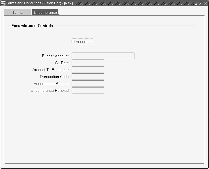

包括購買契約に予算を引き当てる手順は、次のとおりです。
「条件」ウィンドウから、包括購買契約に予算を引き当てることができます。関連項目: 発注詳細情報の入力。

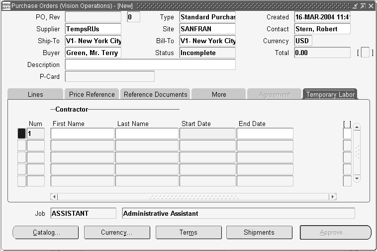

Oracle Services Procurementのライセンスを取得して導入済の場合は、「発注」ウィンドウの「一時労働」タブ・リージョンを使用して、発注明細の一時労働情報を入力できます。
一時労働情報を入力する手順は、次のとおりです。
「発注」ウィンドウで「一時労働」タブ・リージョンを選択します。
必要に応じて契約者の「名」を入力します。
必要に応じて契約者の「姓」を入力します。
契約者の「開始日」を入力します。
必要に応じて契約者の「終了日」を入力します。

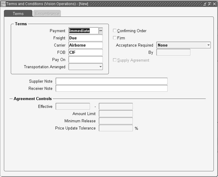

「条件」ウィンドウを使用して、発注の条件および管理情報を入力します。この項の内容は次のとおりです。
発注条件
基本契約管理
契約条件
引当管理
発注条件情報を入力する手順は、次のとおりです。
「発注」ウィンドウで「条件」ボタンを選択し、「条件」ウィンドウにナビゲートします。
発注の支払条件を入力します。支払条件のデフォルトが表示されるため、そのまま使用するか、または変更できます。関連項目: 『Oracle Payablesユーザーズ・ガイド』の支払条件の定義に関する項。
発注の「運送条件」を入力します。運送条件のデフォルトが表示されるため、そのまま受理するか、または変更できます。関連項目: 参照コードの定義
発注の納入に使用する運送業者を入力します。運送業者のデフォルトが表示されるため、そのまま使用するか、または変更できます。関連項目: 『Oracle Shipping Execution Guide』の運送業者の定義に関する項。
発注にFOBポイントを入力します。本船渡し(FOB)指定のデフォルトが表示されるため、そのまま受理するか、または変更できます。関連項目: 参照コードの定義。
オプションで、「支払期日」フィールド内の値を選択し、この文書に対する「受入時支払」を使用可能にするかどうかを指定します。
「仕入先サイト」ウィンドウで仕入先サイトが「受入時支払」サイトとして設定されている場合は、このフィールドに「受入」がデフォルトで設定されます。「受入」を選択すると、「受入時支払」によってこの発注に対する請求書が自動的に生成されます。
「受入時支払」でこの文書に対する請求書を自動作成しない場合は、「NULL」を選択します。仕入先サイトが「受入時支払」サイトとして設定されていなければ、このフィールドは使用不可になっており、変更はできません。関連項目: 受入時支払。
リリース時に「支払日」フィールドを再び更新できます(仕入先が「受入時支払」サイトの場合)。
「受理要」方法を選択します。この方法を選択すると、仕入先に対して発注受理の返送を要請する期限を入力できます。関連項目: 発注受理の入力と表示。
文書のみ: 文書全体について受理が入力されます。
文書または出荷: 文書または個々の納入について受理が入力されます。
文書および署名: Oracle Procurement Contractsが導入済の場合、署名付きの文書全体について受理が入力されます。この方法を選択すると、署名が完了するまで、承認済文書のステータスが「事前承認済」となります。
発注が発注確認であることを示すには、「発注確認」を選択します。発注確認は、すでに仕入先に対する口頭の発注を確認するために形式的に発行するオーダーです。発注確認では、「これは発注確認です。複製できません。」と発注ヘッダーに印刷されます。
「確定」を選択し、発注が確定であることを示します。発注を確定するのは、Oracle Master Scheduling/MRPや製造アプリケーションに対して、この発注分の納入について再計画しないように指定するときです。
この包括購買契約に対するリリースをOracle Supplier Schedulingで仕入先に通信する場合は、「供給基本契約」を選択します。

購買契約情報を入力する手順は、次のとおりです。
「発注」ウィンドウで「条件」をクリックし、「条件」ウィンドウにナビゲートします。
計画発注、包括購買契約および購買契約に関して、発注の「有効開始日」を入力します。通知管理に失効警告日を使用している場合は、開始日が必要です。まだ有効でない契約に発注明細を関連付けることはできません。また、対応する包括購買契約や計画発注の有効日以前の作成日ではリリースを作成できません。
計画発注、包括購買契約および購買契約に関して、発注の「有効終了日」を入力します。この日付には、開始日以降ですべての既存リリースよりも後の日付を指定する必要があります。失効済契約に発注明細を関連付けることはできません。また、対応する包括購買契約や計画発注の失効日以降の日付ではリリースを作成できません。
計画発注、包括購買契約および購買契約に関して、「限度額」(リリースすべての合計)およびこの発注に対する「最小リリース数量」を入力します。包括購買契約と購買契約の場合、「契約金額」以上の「限度額」を指定する必要があります。有効日と失効日を入力し、基本契約管理を日付により限定します。
包括購買契約の場合は、購買文書オープン・インタフェースを通じて価格/販売カタログ情報をインポートする場合にのみ、「価格更新許容範囲」を入力します。
「価格更新許容範囲」では、購買文書オープン・インタフェースを通じて仕入先から更新済の価格/販売カタログ情報を受け取るときに、この包括購買契約に含まれる品目の価格の許容最大引上率を指定します。このフィールドは、購買文書オープン・インタフェースを通じてインポートされた包括購買契約にのみ影響します。関連項目: 価格/販売カタログ更新時の価格許容範囲の設定。
Oracle Procurement Contractsを導入済の場合、この製品を使用して、契約条項、サポート文書および提出物を表示および保守できます。Oracle Purchasingでは、これらの機能にアクセスできるだけでなく、すべての契約内容とその修正事項をPDFバージョンの発注書および「変更履歴」ウィンドウで表示できます。関連項目: 発注変更の表示。
契約条件情報を入力する手順は、次のとおりです。(Oracle Procurement Contracts)
注意: Oracle Procurement Contractsの各ウィンドウの使用方法は、オンライン・ヘルプを参照してください。
Oracle Procurement Contractsが導入済の場合は、「作成者契約条件」をクリックし、この発注に契約条項と提出物を追加します。
「契約文書の管理」をクリックし、この発注の契約情報をサポートする文書を追加または保守します。
「契約条件の表示」をクリックし、契約条項および提出物を表示します。
「提出物ステータスの更新」をクリックし、この発注に関連付けられた契約提出物のステータス情報を入力します。
予算引当情報を入力する手順は、次のとおりです。
予算引当を有効にしている場合は、「引当」タブ・リージョンを選択します。
「引当」ボックスを選択して、包括購買契約に予算を引き当てます。関連項目: 『Oracle General Ledgerユーザーズ・ガイド』の予算管理とオンライン残余予算チェックに関する項。
引当予算勘定を選択します。
この引当予約の「GL記帳日」を入力します。オープン購買期間中の日付を指定する必要があります。
「引当金額」を入力します。
USSGLプロファイル・オプションを使用可能にしているOracle Public Sectorユーザーの場合は、「取引コード」を選択します。

「納入」ウィンドウを使用し、標準発注明細と計画発注明細の複数の納入データを入力したり、Oracle Purchasingで自動的に作成された納入データを編集します。発注納入では、数量、納入先組織、納入先事業所、および発注明細にある品目の搬送を仕入先に対して希望する日付を指定します。有効なデフォルト情報が十分にあり、既存の配分がない場合は、作業を保存すると配分が作成されます。
発注納入情報を入力する手順は、次のとおりです。
標準および計画発注の場合は、「発注」ウィンドウで「納入」ボタンを選択し、「納入」ウィンドウにナビゲートできます。
「納入」ウィンドウの最初のタブ・リージョンは、「納入」タブ・リージョンです。このリージョンには、次の各ステップで説明する入力可能フィールドの他に、「単位」、「当初納期」(「納期」に変更があった場合は、ここに当初の納期が表示されます)、「借方勘定」、明細「金額」、および、予算が「予約済」かどうかを示すチェック・ボックスが表示されます。関連項目: 『Oracle General Ledgerユーザーズ・ガイド』の予算管理とオンライン残余予算チェックに関する項。
納入明細に「明細番号」を入力します。新しい納入明細を入力すると、次に使用可能な連番の明細番号が表示されます。既存の番号以外であればどんな番号でも入力できます。
納入先「組織」を入力します。品目を入力した場合は、その品目が定義されている組織しか選択できません。発注明細に改訂番号を入力した場合は、その品目改訂を組織内でも定義する必要があります。納入データに配分がある場合は、作業を保存すると組織を更新できなくなるので注意してください。関連項目: 発注デフォルト・ルール
納入に「納入先事業所」を入力します。組織を持たない事業所や、前のフィールドで指定した組織と同じ組織に属する事業所を選択できます。関連項目: 発注デフォルト・ルール。
納入の「数量」(Oracle Services Procurementを使用している場合は「金額」)を入力します。ここには0(ゼロ)より大きい値を入力する必要があります。デフォルトは、対応する「発注明細」からの数量です。この数量を減らすと、まだ納入明細には割り当てていない合計数量が、次の明細に自動的にデフォルト設定されます。「数量」の右側に「単位」が表示されます。
仕入先が品目の搬送を約束した日時を入力します。この納期は発注納入データに印刷されます。デフォルトは、「発注作業環境」ウィンドウから取り込まれます。
依頼者が品目を必要とする希望入手日時を入力します。納期を入力しない場合、この日付が発注書に印刷されます。デフォルトは、「発注作業環境」ウィンドウから取り込まれます。
Oracle PurchasingをOracle Master Scheduling/MRPと併用する場合は、Oracle Master Scheduling/MRPの計画対象品目を含む発注納入品目について、希望入手日を指定する必要があります。また、Oracle Inventoryの計画対象品目にも、希望入手日が必要です。関連項目: 『Oracle Master Scheduling/MRP and Supply Chain Planning User's Guide』の計画推奨事項の実施の概要に関する項。
オプションで「受入担当への連絡事項」を選択または変更します。
「受入担当への連絡事項」はこの納入の受入のときに表示されるノートです。
ここで表示される「受入担当への連絡事項」には、この発注の作成元になった購買依頼明細からデフォルト設定されます。それ以外の場合、このフィールドはブランクになります。
オプションで「原産国」を選択または変更します。
「原産国」は、品目が製造される国です。
ここに表示される「原産国」のデフォルトは、「承認済仕入先リスト」内で定義されていれば、そこから取り込まれます。定義されていない場合は、「仕入先サイト」ウィンドウ内の仕入先サイトから取り込まれます。それ以外の場合、このフィールドはブランクになります。このフィールドをブランクにするか、国を選択できます。
原産国が不明な場合は、後で受け入れた時点で入力または変更できます。
プロセス製造ユーザーであり、Oracle Process Manufacturing(OPM)アプリケーションが導入されている場合、Oracle Purchasingのプロセス在庫管理機能が使用可能です。選択した購買組織がプロセス組織である場合、「第2単位」、「第2数量」および「グレード」という3つのプロセス・フィールドが使用可能です。これらのフィールドの詳細は、「OPM明細情報の入力」を参照してください。
納入情報を表示し、さらに入力する手順は、次のとおりです。
「発注納入」ウィンドウで、「詳細」タブ・リージョンを選択します。
納入に「受入消込許容範囲」を入力します。受入納入データは、受入消込基準による受入消込許容範囲内であれば、自動的に消し込まれます。「購買オプション」ウィンドウ内で受入消込基準を設定する必要があります。関連項目: 管理オプションの定義。
納入に請求消込許容範囲(%)を入力します。Oracle Payablesで請求書と発注または受入を照合するときに、請求分の納入データが請求消込許容範囲内であれば、納入は請求に対して自動的に消し込まれます。関連項目: 管理オプションの定義
次の「承認照合レベル」オプションを1つ選択します。
2方向: 対応する請求書に対して支払う前に、発注と請求書の数量が許容範囲内で一致する必要があります。
3方向: 対応する請求書に対して支払う前に、発注、受入および請求書の数量が許容範囲内で一致する必要があります。
4方向: 対応する請求書に対して支払う前に、発注、受入、検収および請求書の数量が許容範囲内で一致する必要があります。
品目を入力すると、このフィールドの値はデフォルト値に設定されます。関連項目: 発注デフォルト・ルール。
次の「請求書照合オプション」を1つ選択します。
発注: 請求書を発注と照合する必要があります。
受入: 請求書を受入と照合する必要があります。
「受入」を選択するのは、受入時に為替レート情報を更新する場合、または会計処理で受入日に基づく為替レート情報を使用する場合です。(「期間原価法」を使用する場合は、正確な原価処理を行うために受入と照合する必要があります。)
「請求書照合オプション」のデフォルトは、「仕入先サイト」ウィンドウから取り込まれます。納入に対して受け入れるまでは、その納入の「請求書照合オプション」を変更できます。
注意: 「請求書照合オプション」と「承認照合レベル」は、連動していません。「承認照合レベル」に関係なく、必要な「請求書照合オプション」を実行できます。
関連項目: 『Oracle Payablesユーザーズ・ガイド』の発注照合済請求書の入力に関する項
「受入時計上」を選択し、品目がこの発注明細の受入時計上であることを指示します。「在庫」に搬送される品目は、常に受入時に計上されます。「費用」品目の場合、「購買オプション」ウィンドウで「計上費用項目」フラグを「期末」に設定していれば、品目は受入時には計上されません。また、納入データ・レベルのデフォルトは変更できません。「計上費用項目」フラグを「受入時」に設定していれば、受入時に計上とデフォルト設定されますが、「期末」に変更できます。関連項目: 経過勘定計上オプションの定義。
重要: 現金主義会計を使用している場合は、「購買オプション」ウィンドウを使用して「計上費用項目」フラグを「期末」に設定してください。また、このウィンドウでは「受入時の計上」を選択しないでください。
「確定」を選択すると、発注納入が確定します。発注を確定するのは、Oracle Master Scheduling/MRPや製造アプリケーションに対して、この納入を再計画しないように指定するときです。
この品目が仕入先管理在庫の管理対象の場合は、「VMI」ボックスが選択されます。同様に、これが仕入先預託品目の場合は、「預託」ボックスが選択されます。詳細は、『Oracle Consigned Inventory and Vendor Managed Inventory Process Guide』を参照してください。
ステータス情報を表示する手順は、次のとおりです。
「発注納入」ウィンドウで「ステータス」タブ・リージョンを選択します。
納入データごとに、ステータス、発注数量、受入済数量、取消済数量および請求済数量(Oracle Services Procurementの場合は金額)が表示されます。
直接納入情報を表示する手順は、次のとおりです。
「発注納入」ウィンドウで「直接納入」タブ・リージョンをクリックします。関連項目: 直接納入。
納入データごとに、受注番号、受注明細、受注数量、出荷済数量、受注ステータス、納入先顧客名および納入先顧客担当者名が表示されます。
受入管理情報を入力する手順は、次のとおりです。
「受入管理」ボタンを選択し、「受入管理」ウィンドウを開きます。関連項目: 発注受入管理の入力。

「受入管理」ウィンドウを使用して、発注とリリースの受入管理情報を入力します。このウィンドウに入力する管理情報は、特定の発注/リリースに適用され、「受入オプション」ウィンドウに入力した受入管理情報が上書きされるので注意してください。関連項目: 受入管理、オプションおよびプロファイル。
発注受入管理を入力する手順は、次のとおりです。
発注の場合は「納入」ウィンドウ、リリースの場合は「リリース」ウィンドウで「受入管理」をクリックし、「受入管理」ウィンドウにナビゲートします。
「納期前」および「納期後」の最大の受入許容日数を入力します。
受入日管理の「処理」を入力します。このフィールドでは、前のステップで選択した許容日数より前または後の受入の処理方法を指定します。次のオプションを1つ選択してください。
なし - 許容された日数よりも早いか遅い受入が許可されます。
拒否 - 選択された許容日数よりも早いか遅い受入は許可されません。
警告 - 警告メッセージが表示されますが、選択された許容日数よりも早いか遅い受入は許可されます。
納品の受入可能な最終日を示す「最終受入期日」が表示されます。この日付は、納期に納期後許容日数を加算して計算されます。
最大の超過受入「許容範囲」率を入力します。
「超過数量管理」の「処理」を入力します。このフィールドでは、受入数量許容範囲を超える受入の処理方法を指定します。次のオプションを1つ選択してください。
なし - 受入は選択した許容範囲を超えることができます。
拒否 - Oracle Purchasingでは、選択した許容範囲を超える受入は許可されません。
警告 - 警告メッセージが表示されますが、選択した許容範囲を超える受入は許可されます。
「代替品受入の許可」を選択し、受入担当が発注済品目のかわりに代替品目を受け入れることを示します。代替品目を受け入れる前に、その品目を定義する必要があります。関連項目: 『Oracle Inventoryユーザーズ・ガイド』の品目関連の定義に関する項。
商品を割り当てるデフォルトの「受入経路」(「直送」、「検査要」または「標準受入」)を入力します。この経路は、「RCV: 受入経路変更可」ユーザー・プロファイル・オプションが有効化されている場合は、搬送先タイプを変更して受入時に上書きできます。関連項目: Oracle Purchasingのプロファイル・オプション。
「納入先相違時の対応」オプションを入力し、受入事業所と納入先事業所を同じにする必要があるかどうかを決定します。次のオプションを1つ選択してください。
なし - 受入事業所が納入先事業所と異なっていても構いません。
拒否 - 受入事業所が納入先事業所と異なる受入は許可されません。
警告 - 警告メッセージが表示されますが、受入事業所が納入先事業所と異なる受入も許可されます。
「OK」ボタンを選択して入力を適用し、元のウィンドウに戻ります。

「価格分岐」ウィンドウを使用して、包括購買契約明細の価格分岐情報を入力します。
価格値引情報を入力する手順は、次のとおりです。
「発注」ウィンドウの「価格分岐」ボタンを選択し、「価格分岐」ウィンドウにナビゲートします。
納入明細の「明細番号」を入力します。次に使用できる明細番号がデフォルトとして表示されます。
納入先「組織」を入力します。品目を入力した場合は、品目が定義されている組織のみを選択できます。発注明細に改訂番号を入力した場合は、その品目改訂を組織内でも設定する必要があります。関連項目: 発注デフォルト・ルール。
価格分岐の「納入先事業所」を入力します。この組織の事業所、または組織が未定義の事業所のみを選択できます。
この価格分岐を受けるために発注が必要な「最小数量」を入力します。納入数量がデフォルトとして表示されます。
「有効日: 自」またはこの価格分岐が有効となる日付を入力します。
「有効日: 至」またはこの価格がその後有効でなくなる日付を入力します。この日付は、「有効日: 自」フィールドに入力した日付より前の日付にはできません。
この数量での「値引後単価」を入力します。「値引 %」が計算されます。
オプションで「値引 %」を入力し、「値引後単価」の計算を自動的に行うこともできます。

発注納入の配分情報を入力したり、Oracle Purchasingによって自動作成された配分を表示するには、発注「配分」ウィンドウを使用します。納入明細ごとに複数の配分を入力できます。このウィンドウには、文書の購買依頼に関する情報も入力できます。
発注配分情報を入力する手順は、次のとおりです。
「納入」ウィンドウの「配分」ボタンを選択し、「配分」ウィンドウにナビゲートします。「納入」ウィンドウには「発注」ウィンドウからアクセスします。まず「搬送先」タブ・リージョンを使用します。
配分明細に「明細番号」を入力します。新しい配分明細を入力すると、次に使用可能な連番の明細番号が表示されます。既存の番号以外であればどんな番号でも入力できます。
搬送先タイプは、購買品目の最終搬送先を決定します。次のオプションを1つ選択してください。
在庫 - 商品は搬送時に在庫に受け入れられます。このオプションを選択できるのは、納入先組織内で品目を在庫として保有できる場合のみです。
製造現場 - 商品はOracle Work in Processで定義する外注加工作業に搬送されます。このオプションを選択できるのは、外注加工品目の場合のみです。
この配分の「依頼者」と「搬送先」事業所を入力します。搬送先タイプが「在庫」の場合は、「保管場所」も入力できます。
「会計フレックスフィールド」に賦課する発注納入の「数量」(Oracle Services Procurementを使用している場合は「金額」)を入力します。デフォルト値には、「納入」ウィンドウに入力する数量が使用されます。デフォルト数量を減らすと、まだ配分明細に割り当てられていない合計数量が、次の配分明細に自動的にデフォルト設定されます。
購買用の勘定科目を入力します。このウィンドウで変更を保存すると、Oracle Purchasingでは勘定科目ジェネレータを使用して、配分ごとに次の勘定科目が自動的に作成されます。
借方勘定: 購買営業単位でこの品目の原価を賦課する勘定科目
経過勘定: 購買営業単位内の買掛/未払金経過勘定科目
差異: 購買営業単位での請求価格差異勘定科目
搬送先借方: 搬送先営業単位でこの品目の原価を賦課する勘定科目
搬送先差異: 搬送先営業単位での請求価格差異勘定科目
注意: 最後の2つの勘定科目が作成されるのは、受入搬送先の営業単位が購買営業単位と異なり、2つの組織間に取引フローが定義されている場合のみです。
予算引当管理を使用している場合は、配分ごとに次の勘定科目も作成されます。
予算: 引当予算勘定科目
勘定科目ジェネレータでは、これらの勘定科目が事前定義ルールに基づいて作成されます。関連項目: Oracle Purchasingでの勘定科目ジェネレータの使用方法。
搬送先タイプが「費用」の場合、自営業単位の勘定科目に賦課すると、「発注作業環境」ウィンドウに入力するデフォルトの借方勘定により勘定科目ジェネレータから提供される借方勘定が上書きされます。デフォルト設定された借方勘定は更新できます。
「外注加工」ウィンドウで「生産資源連番」を入力するまで、勘定科目ジェネレータでは勘定科目を作成できません。そのため、外注加工明細では、初期入力のときには、このフィールドにカーソルを移動できません。
自動相殺勘定機能を使用しているOracle Public Sectorユーザーの場合、「借方勘定」には「購買オプション」ウィンドウでの「受入会計」設定に基づく受入検査勘定科目が反映されます。関連項目: 購買オプションの定義。
課税品目の税金控除率を上書きします。
控除率は、税金のうち取引の貸方として回収できるパーセンテージです。控除率は、発注の「納入」ウィンドウの情報と、Oracle E-Business Taxでの設定に基づいて設定されます。
プロファイル・オプション「eBTax: 控除率の上書許可」が「Yes」に設定されている場合、控除率を変更できます。Oracle E-Business Taxでの設定によっては、特定の控除率のみが許可されます。
各配分に同じ適用税金セットを使用する場合でも、配分ごとに異なる控除率を使用するように選択できます。
Oracle Purchasingにおける税処理の概要は、「Oracle Purchasingでの税金情報」を参照してください。
予算の予約に使用する「GL記帳日」を入力します。「GL記帳日」を入力できるのは、発注に予算引当または予算管理を使用するように、会計システム・オプションを設定している場合のみです。デフォルトは現在日です。関連項目: 『Oracle Payablesユーザーズ・ガイド』の会計オプションに関する項。関連項目: 『Oracle General Ledgerユーザーズ・ガイド』の予算管理とオンライン残余予算チェックに関する項。
2つの異なる会計期間に属する日付を入力すると、Oracle Purchasingによって、この日付を含む第1会計期間に仕訳が自動的に作成されます。関連項目: 購買期間の管理。
「予約済」チェック・ボックスは、この発注配分に正常に予算が予約されたかどうかを示します。発注の承認時に配分に予算を予約します。すでに予算引当済の発注配分は、予算を明示的に予約解除しないかぎり変更できません。関連項目: オンライン残余予算チェック。関連項目: 『Oracle Payablesユーザーズ・ガイド』の会計オプションに関する項。関連項目: 『Oracle General Ledgerユーザーズ・ガイド』の予算管理とオンライン残余予算チェックに関する項。
配分詳細情報を入力する手順は、次のとおりです。

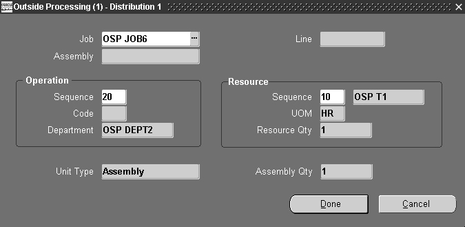

「外部サービス」ウィンドウを使用して、文書明細の外注加工情報または外部サービス情報をレビューおよび入力します。
外注加工情報を入力する手順は、次のとおりです。
「購買依頼」ウィンドウの「外部サービス」ボタンを選択し、「外部サービス」ウィンドウにナビゲートします。「外注加工」の明細タイプを選択している場合は、「発注配分」ウィンドウにナビゲートします。関連項目: 購買依頼明細の入力。関連項目: 発注配分の入力。
この外注加工工程を使用する製造オーダーまたはライン型組立品を入力します。組立品の場合は、生産ラインも入力できます。このフィールドを使用し、最も早い第1単位開始日を持つ計画を選択します。注意: エンタープライズ資産管理で管理される品目である場合、作業指示情報のみ入力できます。
外注加工工程の工程「連番」を入力します。工程の「コード」と「部門」が表示されます。
外注加工工程で使用する生産資源の「連番」を入力します。生産資源の「単位」と「数量」が表示されます。「単位タイプ」と「生産数量」も表示されます。
「完了」ボタンを選択して入力を適用し、前のウィンドウに戻ります。

「受理」ウィンドウを使用して、仕入先からの発注受理を表示および入力します。仕入先に送付した発注のオリジナル・コピーは、正式な購買申込書類です。仕入先が契約するか、受理文書を返送して申込を正式に受理するまで、購買契約書は存在しません。
標準発注、購買契約およびリリース上では、仕入先に対して特定の日付までに受理するように要求するかどうかを指定します。「通知要約」ウィンドウに、受理期日を過ぎても仕入先から応答のない発注がOracle Purchasingで表示されます。
検収を表示する手順は、次のとおりです。
「受理」ウィンドウにナビゲートします。発注をオープンしていない場合は、「発注」、「リリース」または「発注要約」ウィンドウの「ツール」メニューから「受理」を選択します。「受理」ウィンドウが表示され、受理済のすべての発注をレビューできます。
検収を入力する手順は、次のとおりです。
「発注」または「リリース」ウィンドウの「ツール」メニューから「受理」を選択して「受理」ウィンドウにナビゲートします。
検収できるのは、少なくともすでに承認済で、かつ消し込まれていない発注とリリースのみです。
「処理」フィールドに、仕入先フォロー・アップの結果を入力します。「フォロー・アップ電話」、「フォロー・アップ・レター」または「FAXによるフォロー・アップ」など、実施したフォロー・アップのタイプを簡単に記録できます。またこのフィールドを、「コールバック予定」、「応答なし」、「スケジュール変更」または「発注に対応できず」のようなフォロー・アップ結果を記録する目的でも使用できます。
「改訂番号」を入力します。デフォルトは現行改訂番号です。最新の改訂の受理を記録した場合にのみ、通知が「通知要約」ウィンドウから削除されます。
受理取引の「処理日」を入力します。デフォルトは今日の日付ですが、任意の日付を入力できます。
「受理担当」を入力します。デフォルトはユーザー名です。
受理担当のロールまたはタイトルを入力します。
「受理済」を選択すると仕入先が発注を受理したことが示されます。最新の改訂を受理すると、発注またはリリースから受理要求と受理日が削除されます。この発注に遅延受理通知がある場合には、これに対応する通知も「通知要約」ウィンドウから削除されます。
受理の「受理タイプ」を入力します。独自の受理タイプを設定するか、次のいずれかの受理タイプを使用できます。関連項目: 参照コードの定義。
全条件受理済 - 仕入先は発注の全条件を受理済です。
スケジュールどおり - 仕入先は発注上の搬送日を守ることを合意済です。
受理不可の変更 - 発注の条件に対して、受理不可の変更を仕入先が加えてきました。
「OK」をクリックして入力内容を保存します。

「リリース」ウィンドウを使用し、包括購買契約または計画発注に対するリリースを入力、編集および承認します。
リリース・ヘッダーを入力する手順は、次のとおりです。
メニューから、または「発注の検索」ウィンドウで「新規リリース」をクリックして「リリース」ウィンドウにナビゲートします。
リリースの「営業単位」を選択します。
作成するリリースの「発注番号」を入力します。値リストには、承認済のすべての包括購買契約番号と計画発注番号、文書タイプ、ステータス、仕入先、購買担当および有効期間が表示されます(グローバル契約はリリースに使用できません)。発注を選択すると、その発注の「仕入先」、「サイト」および「通貨」が表示されます。また、リリースの「ステータス」と現在の「合計金額」も表示されます。
注意: 発注に調達カード番号が使用された場合は、そのカード番号が表示されます。調達カードによる発注は、購買に法人用クレジット・カードが使用されたOracle iProcurementでの購買依頼から作成されます。このフィールドが表示されるのは、プロファイル・オプション「PO: Purchasingでの調達カードの使用」が「Yes」に設定されている場合です。調達カードの末尾4桁のみが表示されます。調達カードは、搬送先タイプが「費用」の品目、プロジェクト番号が含まれていない文書、および標準発注やリリースにのみ使用できます。
次に使用可能なリリース番号が表示されます。リリースを保存するまでは、リリース番号は、既存の番号以外であればどんな番号にでも変更できます。
「購買オプション」ウィンドウの「購買担当名の強制」オプションが「Yes」に設定されている場合は、ユーザー名が「購買担当」として表示され、この値は変更できません。それ以外の場合は、どんな購買担当名でも入力できます。関連項目: 管理オプションの定義。
「納入」タブ・リージョンにリリース納入明細情報を入力します。関連項目: 発注納入の入力
承認処理を実行する手順は、次のとおりです。
「承認」ボタンを選択し、「文書の承認」ウィンドウを開きます。関連項目: 承認のための文書発行。
リリース配分情報を入力する手順は、次のとおりです。
「配分」ボタンを選択し、「配分」ウィンドウを開きます。関連項目: リリース配分の入力
包括購買契約情報を表示する手順は、次のとおりです。
「基本契約」ボタンを選択し、リリースの包括購買契約情報を表示します。関連項目: 発注詳細情報の入力。

「納入」タブ・リージョンを使用し、計画リリースと包括購買リリースの納入明細を入力し、Oracle Purchasingで自動的に生成された納入を編集します。(関連項目: 自動リリース生成)発注納入では、数量、納入先事業所、発注明細に含まれる品目について仕入先からの搬送を希望する日付、および品目の原産国を指定します。
リリース納入情報を入力する手順は、次のとおりです。
「リリース」ウィンドウの「納入」タブ・リージョンにナビゲートします。
最初のタブ・リージョンは、「納入」リージョンです。このリージョンには、次の各ステップで説明する入力可能フィールドの他に、「単位」、「当初納期」(「納期」に変更があった場合は、ここに元の納期が表示されます)、「借方勘定」、「納入金額」、および、予算が「予約済」かどうかを示すチェック・ボックスが表示されます。関連項目: 『Oracle General Ledgerユーザーズ・ガイド』の予算管理とオンライン残余予算チェックに関する項。
納入明細の「明細番号」を入力します。新しい納入明細を入力すると、次に使用可能な連番の明細番号が表示されます。明細番号には、現在使用されていない0より大きい番号であれば、どんな番号でも入力できます。
「ソース明細番号」を入力します。値リストには、品目番号、改訂および摘要が含まれています。
計画リリースの場合にのみ、「ソース納入」を入力できます。これは、リリースを発行する計画発注の納入データです。納入データの詳細が、計画リリース納入データのデフォルトとして使用されます。
「納入先組織」を入力します。品目を含む明細を選択した場合は、品目が定義されている組織のみを選択できます。発注明細上の改訂番号を選択した場合は、その品目の改訂も組織内で定義する必要があります。計画リリース(計画発注に対する)の場合は、計画発注納入データからの組織デフォルトを変更できません。作業結果を保存すると組織を更新できなくなるので注意してください。
納入に「納入先事業所」を入力します。組織を持たない事業所や、前のフィールドで指定した組織と同じ組織に属する事業所を選択できます。関連項目: 発注デフォルト・ルール。包括購買リリースには、「リリース・ヘッダー」ゾーンから納入先事業所がデフォルト設定されます。計画リリースの場合は、デフォルト情報が計画発注納入データから取り込まれます。
納入の「数量」(Oracle Services Procurementを使用している場合は「金額」)を入力します。ここでは0より大きい値を指定する必要があります。
この納入に使用する「価格」を入力します。納入の実際価格は、品目の発注明細の価格から表示されます。実際価格のデフォルトは、購買契約明細から取り込まれます。
値リストを使用して、購買契約の価格分岐を選択できます。購買契約に価格分岐があれば、このフィールドに入力する数量によって、「価格」フィールドにデフォルトとして表示される値引後単価が決まります。既存の明細を編集している場合、カーソルはこのフィールドには移動しません。
「発注」ウィンドウ内でこの発注明細の価格上書きを許可する場合、リリース価格は明細に指定した上限価格を超えることはできません。価格上書きを許可しても、上限価格を入力していなければ、リリースの納入価格はチェックされません。価格上書きを許可しなければ、購買契約からの納入価格が表示され、このフィールドには入力できません。十分な数量を入力すると、このフィールドに購買契約の価格分岐によるデフォルトを表示できます。
注意: デフォルト設定された価格を手動で上書きした場合、リリースに対して価格設定関連の変更が行われても、Oracle Purchasingでは価格が再計算されません。
「納期」フィールドに、仕入先が品目の搬送を約束した日時を入力します。
依頼者が品目を必要とする希望入手日時を入力します。デフォルトは、「発注作業環境」ウィンドウから取り込まれます。
Oracle PurchasingをOracle Master Scheduling/MRPと併用する場合は、Oracle Master Scheduling/MRPの計画対象品目の発注明細に対応する納入データについて、希望入手日または納期を指定する必要があります。Oracle Inventoryの計画対象品目にも、希望入手日または納期が必要です。関連項目: 『Oracle Master Scheduling/MRP and Supply Chain Planning User's Guide』の計画推奨事項の実施の概要に関する項。
ここで表示される「受入担当への連絡事項」には、このリリースの作成元になった購買依頼明細からデフォルト設定されます。それ以外の場合、このフィールドはブランクになります。
「原産国」は、品目が製造される国です。
計画リリースの場合、「原産国」のデフォルトは計画発注から取り込まれます。包括購買リリースの場合は、「承認済仕入先リスト」内で定義されていればそこから取り込まれ、定義されていなければ「仕入先サイト」ウィンドウ内の仕入先サイトから取り込まれます。それ以外の場合、このフィールドはブランクになります。このフィールドは、ブランクにするか、国を選択できます。
「リリース」ウィンドウの「詳細」タブ・リージョンを選択します。
2方向照合: 対応する請求書に対して支払う前に、発注と請求書の数量が許容範囲内で一致する必要があります。
3方向照合: 対応する請求書に対して支払う前に、発注、受入および請求書の数量が許容範囲内で一致する必要があります。
4方向照合: 対応する請求書に対して支払う前に、発注、受入、検収および請求書の数量が許容範囲内で一致する必要があります。
品目を入力すると、このフィールドのデフォルト値が組織レベルの品目情報から取り込まれます。組織レベルで定義されていない場合は、マスター・レベルの品目情報から取り込まれます。品目を入力しなければ、デフォルトは「購買オプション」から取り込まれます。関連項目: 受入管理、オプションおよびプロファイル。
「受入時計上」を選択し、この発注明細の受入時に品目が計上されることを示します。「製造現場」と「在庫」に搬送される品目は、常に受入時に計上されるため、このデフォルトは変更できません。「費用」品目の場合、「購買オプション」ウィンドウ内で「計上費用項目」フラグを「期末」に設定していれば、品目は受入時に計上されません。このデフォルトは変更できません。「計上費用項目」フラグが「受入時」に設定されている場合、デフォルトでは受入時に計上されますが、これは変更できます。関連項目: 経過勘定計上オプションの定義。
このリリース納入を再計画しないようにOracle Master Scheduling/MRPまたは製造アプリケーションに対して指定するには、「確定」を選択して納入を確定します。
価格を再計算する手順は、次のとおりです。
価格を手動で変更した後に明細の価格関連属性(納入先組織や希望入手日など)を変更した場合は、「ツール」メニューから「価格の再計算」を選択してOracle Purchasingに価格を再計算させることができます。
リリース納入を取り消す手順は、次のとおりです。
「ツール」メニューから「取消」を選択し、承認済のリリース納入を取り消すことができます。関連項目: 文書管理オプション
税金情報を表示する手順は、次のとおりです。
「ツール」メニューから「税金の管理」を選択し、納入および配分ごとに控除対象消費税と控除対象外消費税の詳細を表示します。関連項目: 税金情報の表示。
関連項目
『Oracle Cost Managementユーザーズ・ガイド』の期間取得原価の処理に関する項
リリース納入の配分情報を入力したり、Oracle Purchasingによって自動作成された配分を表示するには、リリース「配分」ウィンドウを使用します。納入明細ごとに複数の配分を入力できます。このウィンドウには、購買依頼文書に関する情報も入力できます。
「リリース」ウィンドウの「配分」ボタンを選択し、「配分」ウィンドウにナビゲートします。
配分明細に「明細番号」を入力します。新しい配分明細を入力すると、次に使用可能な連番の明細番号が表示されます。明細番号には、現在使用されていない0より大きい番号であれば、どんな番号でも入力できます。
計画リリースの場合にかぎり、「ソース」(リリースする計画発注配分)を入力できます。
製造現場: 商品はOracle Work in Processで定義する外注加工作業に搬送されます。このオプションは外注加工品目の場合のみ選択できます。Enterprise Asset Managementが導入されている場合、この搬送先は、保守作業指示事業所に搬送される単発(摘要基準)の非在庫品目に使用できます。
「会計フレックスフィールド」に賦課する発注納入の「数量」(Oracle Services Procurementを使用している場合は「金額」)を入力します。デフォルト値には、「納入」リージョンに入力する数量が使用されます。デフォルト数量を減らすと、まだ配分明細に割り当てられていない合計数量が、次の配分明細に自動的にデフォルト設定されます。この数量がリリースに印刷されます。
「借方勘定」を入力します。このウィンドウで変更を保存すると、Oracle Purchasingでは勘定科目ジェネレータを使用して、配分ごとに次の3つの勘定科目が自動的に作成されます。
借方: この品目の原価を賦課する勘定科目
経過: 買掛金経過勘定科目
差異: 請求価格差異勘定科目
予算: 引当予算勘定科目
搬送先タイプが「費用」でなければ、これらの勘定科目を手作業で作成または更新することはできません。この場合、勘定科目ジェネレータで提供された借方勘定は、「発注作業環境」ウィンドウで入力するデフォルトの借方勘定に上書きされます。この借方勘定はここで更新できます。
「外部サービス」ウィンドウで「生産資源連番」を入力するまで、勘定科目ジェネレータでは勘定科目を作成できません。そのため、外注加工明細では、初期入力のときには、このフィールドにカーソルを移動できません。
課税品目の税金控除率を上書きします。
控除率は、税金のうち取引の貸方として回収できるパーセンテージです。控除率は、リリース納入と、Oracle E-Business Taxでの設定に基づいて設定されます。
「予約済」チェック・ボックスは、この発注配分に正常に予算が予約されたかどうかを示します。発注の承認時に配分に予算を予約します。すでに予算引当済の発注配分は、「承認文書」ウィンドウで予算を明示的に予約解除しないかぎり変更できません。関連項目: 承認のための文書発行。関連項目: 『Oracle Payablesユーザーズ・ガイド』の会計オプションに関する項。関連項目: 『おGeneral Ledgerユーザーズ・ガイド』の予算管理とオンライン残余予算チェックに関する項。
「発注」、「発注要約」または「見積」ウィンドウからコピーする文書を問い合せます。
文書を選択し、「ツール」メニューから「文書のコピー」を選択します。
「文書のコピー」ウィンドウの「自」リージョンに、コピー元の文書タイプおよび番号が表示されます。グローバル契約をコピーする場合は、「グローバル」チェック・ボックスが選択されます。
適切な「文書タイプ: 至」を選択します。
「文書タイプ: 至」を変更できるのは、「見積(個別)」区分の見積、包括購買契約または購買契約からコピーする場合のみです。
包括購買契約または購買契約を選択した場合に、コピー元文書がグローバル契約であれば、「グローバル」チェック・ボックスは変更できません。
必要であれば他の文書オプションを選択します。
文書番号: 手動採番を使用している場合にのみ、文書番号を入力します。自動採番を使用している場合は、「OK」を選択すると文書番号が作成されます。「文書のコピー」ウィンドウでは、同じ文書番号を持つ文書間でコピーして文書を変更することはできません。
添付のコピー: このチェック・ボックスをオンにすると、任意のレベルの文書から添付情報をコピーできます。
包括価格を見積依頼にコピー: このチェック・ボックスをオンにすると、包括購買契約をRFQ(見積依頼)へコピーする場合、購買価格をターゲット価格にコピーできます。
Oracle Procurement Contractsが導入されている場合は、契約条件のソース(条項および提出物のコピー)を選択できます。
ライブラリから最新の条項をコピー: このチェック・ボックスをオンにすると、ライブラリから条項の最新バージョンをコピーできます。
文書から現在の条項をコピー: このチェック・ボックスをオンにすると、コピー元文書に存在する条項をコピーできます。
契約条件をコピーしない: 契約条件をコピーせずに文書のみをコピーするには、このチェック・ボックスを選択します。
「OK」を選択します。
新規文書が作成および表示されます。コピーされた文書には、保存されている新規文書と同様に、変更に関する制限があります。文書は、「納期」および「希望入手日」を除いて、元の文書とまったく同じです。これらの日付が過去の場合、新規文書では今日の日付に変更されます。「有効日」(ある場合)は変更されません。
予算引当会計を使用している場合、GL記帳日はコピーされず、今日の日付が新規文書にデフォルト設定されます。
取消済文書をコピーすると、「仕入先への連絡事項」フィールドがブランクになります。これは、取消済文書では、「仕入先への連絡事項」が文書の取消事由に変更されるためです。このため、取消済文書をコピーすると、「仕入先への連絡事項」はブランクのままです。
必要であれば文書を変更します。
見積を発注へコピーすると、その見積のプロジェクト情報およびタスク情報があれば、配分を作成または発注を保存する場合に発注配分にコピーされます(プロジェクト情報は見積明細に関連付けられているが、発注の配分に関連付けする必要があるためです)。
発注へコピーすると、コピーされた文書の情報は、発注作業環境のすべての情報に上書きされます。
文書を保存して承認します。
仕入先や勘定科目が無効な場合など、コピーした文書の情報が無効であるか、古い場合は、「承認」を選択するとメッセージ・ウィンドウが表示されます。このウィンドウを使用すると、作成中の新規文書内で無効なフィールドや古いデータが指定されているフィールドを識別して訂正できます。文書は、これらのフィールドを適切に更新するまで承認できません。

| 価格分岐 | 標準発注 | 計画発注 | 包括購買契約 | 購買契約 | リリース |
| 納入先事業所 | X | ||||
| 数量 | X | ||||
| 値引後単価 | X | ||||
| 値引 | X |
