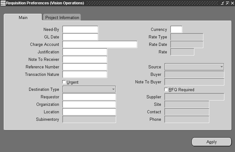

「購買依頼」ウィンドウを使用して購買依頼を作成します。購買依頼タイプ(社内購買依頼または購買)を選択する必要があります。購買依頼明細の摘要、長さ無制限の通知およびデフォルトも指定できます。購買依頼明細ごとに、発注する品目、数量および搬送先事業所を選択します。カタログ見積またはオープン包括購買契約から、自動ソース価格設定を取り出すことができます。発注価格履歴の一覧から価格を選択できます。「配分」ウィンドウで、品目を適切な勘定科目に割り振るか、または勘定科目ジェネレータを使用して勘定科目を作成できます。購買依頼の完了後、承認処理を通じて送付します。関連項目: 購買依頼明細の入力。関連項目: Oracle Purchasingでの勘定科目ジェネレータの使用方法。

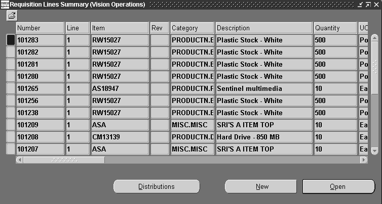

購買依頼の作成後、いつでも購買依頼を問い合せて、ステータス、処理履歴または予算引当時の問題をレビューできます。「購買依頼要約」ウィンドウを使用して購買依頼をレビューします。購買担当がすでに購買依頼明細を発注に切り替えていれば、発注番号をレビューできます。また、購買担当が購買依頼に対して行った変更や、受入担当が搬送済の数量もレビューできます。関連項目: 購買依頼の検索。

購買依頼作業環境を入力する手順は、次のとおりです。
「ツール」メニューで「作業環境」を選択し、「購買依頼作業環境」ウィンドウを開きます。関連項目: 購買依頼作業環境の入力。

「購買依頼明細要約」フォルダ・ウィンドウでは、次のことができます。
購買依頼明細情報の表示。
購買依頼配分情報の表示にドリル・ダウン。
「購買依頼」ウィンドウにアクセスし、新規文書を入力。
「購買依頼」、「購買依頼作業環境」および「文書の管理」ウィンドウにアクセスし、既存情報を保守。

「購買依頼の明細要約」ウィンドウへナビゲートする手順は、次のとおりです。
「購買依頼の検索」ウィンドウの「結果」リージョンで「明細」を選択し、「検索」ボタンを選択し、「購買依頼明細要約」フォルダ・ウィンドウを開きます。このウィンドウにナビゲートするには、「購買依頼ヘッダー要約」ウィンドウ内で「明細」ボタンを選択する方法や、「ツール」メニューから「明細の表示」を選択する方法もあります。
表示される情報は「購買依頼番号」、「明細」、「品目」、「品目改訂」、「カテゴリ」、「品目摘要」、「発注数量」、「搬送済数量」、「タイプ」、「単位」、「価格」、「希望入手日」、「依頼者」、「合計額」、「通貨」、「変更済ステータス」、「通貨価格」、「仕入先」、「仕入先サイト」、「仕入先品目番号」、「契約番号」、「契約改訂」、「ソース文書タイプ」、「発注番号」、「発注明細番号」、「参照番号」、「ソース・タイプ」、「ソース組織」、「ソース保管場所」、「搬送先タイプ」、「搬送先組織」、「搬送先」、「搬送先保管場所」、「最終消込済ステータス」、「取消済ステータス」および「予約済ステータス」です。
ドリルダウンして、購買依頼の配分情報を表示する手順は、次のとおりです。
「配分」ボタンを選択し、「購買依頼配分要約」フォルダ・ウィンドウにドリル・ダウンします。「ツール」メニューから「配分の表示」を選択し、このウィンドウをオープンすることもできます。関連項目: 購買依頼配分要約ウィンドウの使用
新規購買依頼を入力する手順は、次のとおりです。
「新規」ボタンを選択し、「購買依頼」ウィンドウを開きます。関連項目: 購買依頼ヘッダーの入力。
現行明細の「購買依頼」ウィンドウを開く手順は、次のとおりです。
「オープン」ボタンを選択して「購買依頼」ウィンドウを開き、現在の明細の購買依頼を調べます。このウィンドウで選択できるオプションは、購買依頼のステータス、承認オプションおよびセキュリティ・オプションによって決まります。たとえば、ステータスが「処理中」になっている購買依頼の場合、その明細をこのウィンドウから開くことはできません。関連項目: 購買依頼ヘッダーの入力。

「購買依頼作業環境」ウィンドウを使用して、購買依頼明細デフォルト(通貨、搬送先、プロジェクトおよびソーシング・デフォルト情報を含む)を入力します。これらのデフォルトは、このユーザー・セッション中にデフォルトを設定してからOracle Purchasingを終了するまで、新しい購買依頼明細すべてに適用されます。これらのデフォルトは、特定の明細上で上書きできます。
メインの作業環境を入力する手順は、次のとおりです。
「購買依頼」ウィンドウ、または「購買依頼ヘッダー」、「明細」および「配分要約」ウィンドウにある「ツール」メニューから「作業環境」を選択し、「購買依頼作業環境」ウィンドウにナビゲートします。「メイン」タブ・リージョンに、次のステップで説明するデフォルトを入力できます。
希望入手日時を入力します。
予算の予約に使用する「GL記帳日」を入力します。「GL記帳日」を入力できるのは、購買依頼に予算引当または予算管理を使用するように会計システム・オプションを設定している場合のみです。関連項目: 『Oracle Payablesユーザーズ・ガイド』の会計オプションに関する項。関連項目: 『Oracle General Ledgerユーザーズ・ガイド』の予算管理とオンライン残余予算チェックに関する項。
購買依頼明細の品目原価の「借方勘定」を入力します。ここで入力する勘定科目は費用計上品搬送先にのみ使用され、勘定科目ジェネレータで作成されたすべての勘定科目が上書きされます。
購買依頼明細の「購買事由」を入力します。購買担当と承認者は、この購買事由をレビューできます。
社内購買依頼の場合にのみ、「受入担当への連絡事項」を入力します。たとえば、自分が依頼した品目を受入担当に開梱するように指示したり、自分以外は搬送分を検収できないように指示できます。社内購買依頼と購買依頼のどちらの場合も、添付を使用して受入担当宛に追加の通知事項を提供できます。関連項目: 購買文書へのノートの添付。
すべての購買依頼明細にデフォルトの「参照番号」を入力します。参照番号を使用し、購買依頼明細を特定の作業やプロジェクトなどと照合します。
「取引性質」を入力します。関連項目: 参照コードの定義。
購買依頼が早急に処理されるように「至急」をチェックします。購買担当は、購買依頼から発注を「自動作成」するときに、緊急購買依頼を先に処理するように選択できます。
購買依頼明細のデフォルトの提示通貨を入力します。「通貨」ウィンドウ内で有効にしたコードを指定する必要があります。関連項目: 『Oracle General Ledgerユーザーズ・ガイド』の通貨の定義に関する項。
デフォルト・レート・タイプを入力します。このデフォルトは、「購買オプション」ウィンドウでも設定できます。関連項目: デフォルト・オプションの定義。Oracle Purchasingでは、事前定義された2つの通貨レート・タイプ、「ユーザー」または「EMU固定」のうちのいずれかが表示されます。「ユーザー」レート・タイプでは、外貨(または文書入力ウィンドウの取引通貨)と基準通貨(または元帳で定義された機能通貨)間の換算レートを入力できます。「EMU固定」レート・タイプでは、取引通貨または機能通貨のどちらかがユーロ(ヨーロッパ貨幣単位)で、他方が別の欧州通貨の場合、Oracle Purchasingによって換算レート基準日とレートが自動的に入力され、変更できません。
「日次換算レート・タイプ」ウィンドウで通貨レート・タイプを追加定義できます。関連項目: 『Oracle General Ledgerユーザーズ・ガイド』の換算レート・タイプの定義に関する項。
デフォルトの「通貨レート基準日」を入力します。
デフォルトの通貨換算レートを入力します。レート・タイプが「ユーザー」ではなく、レート・タイプとレート基準日のレートを設定していれば、このデフォルトは購買依頼明細の入力時に上書きされます。関連項目: 『Oracle General Ledgerユーザーズ・ガイド』の日次レートの入力に関する項。
「搬送先タイプ」を入力し、購買品目の最終搬送先を指定します。
費用 - 商品は費用発生場所の依頼者に搬送されます。
在庫 - 商品は搬送時に在庫に受け入れられます。このオプションを使用できるのは、品目を搬送先組織内で在庫保有できる場合のみです。
製造現場 - 商品はOracle Work in Processで定義された外注加工作業に搬送されます。このオプションは、外注加工品目にのみ使用できます。Enterprise Asset Managementが導入されている場合、この搬送先は、保守作業指示事業所に搬送される単発(摘要基準)の在庫品以外の品目に使用できます。
依頼者を入力します。これは、購買依頼明細上の数量を要求した従業員です。この氏名は、すべての購買依頼明細に依頼者としてコピーされます。
組織を入力します。デフォルトは、依頼者の所属組織です。値リストには、有効な受入組織がすべて表示されます。
すべての購買依頼明細の搬送先事業所を入力します。デフォルトは、依頼者の所属事業所です。組織を持たない事業所や、組織が納入先組織と一致する事業所を任意に選択できます。関連項目: 『Oracle HRMS Enterprise and Workforce Management Guide』の個人情報入力に関する項。関連項目: 事業所の定義。
「搬送先タイプ」が「在庫」の場合は、「保管場所 |」も入力できます。関連項目: 『Oracle Inventoryユーザーズ・ガイド』の保管場所の定義に関する項。
ソース・タイプとして「在庫」または「仕入先」を入力します。両方のオプションが表示される場合は、文書タイプに関係なく購買依頼明細のソースを指定できます。在庫と仕入先の両方のソースを持つ購買依頼明細を、同じ購買依頼に混在させることもできます。この購買依頼上には、すべての「在庫」ソース・タイプの購買依頼明細に対して、社内発注が1件作成されます。「文書の自動作成」ウィンドウを使用すると、「仕入先」ソース・タイプの購買依頼明細を発注に切り替えることができます。
「在庫」ソース・タイプの明細の場合は、「組織」と「保管場所」のデフォルトを入力できます。社内購買依頼明細の保管場所を指定すると、Oracle Order Managementでは物品が予約され、指定した保管場所のみが配賦に使用されます。指定した保管場所に物品が存在しなければ、別の保管場所に存在する場合でも、Oracle Order Managementではバックオーダーとなります。
「仕入先」ソース・タイプの明細には、購買担当、購買担当への連絡事項、仕入先、サイト、担当者および電話番号のデフォルトを入力できます。また、「見積依頼要」をオンにして、購買担当が購買依頼の発注を作成する前に見積依頼を要求するように指定できます。見積依頼が必須の場合、購買依頼明細の見積依頼を作成する前に発注を自動作成すると、警告メッセージが表示されます。このデフォルトは、「購買オプション」ウィンドウでも設定できます。関連項目: デフォルト・オプションの定義。

デフォルトを適用するには、
「適用」ボタンを選択してデフォルトを適用します。このウィンドウに入力した作業環境は、「適用」ボタンを選択してからOracle Purchasingを終了するまでに入力する新しい明細に反映されます。
