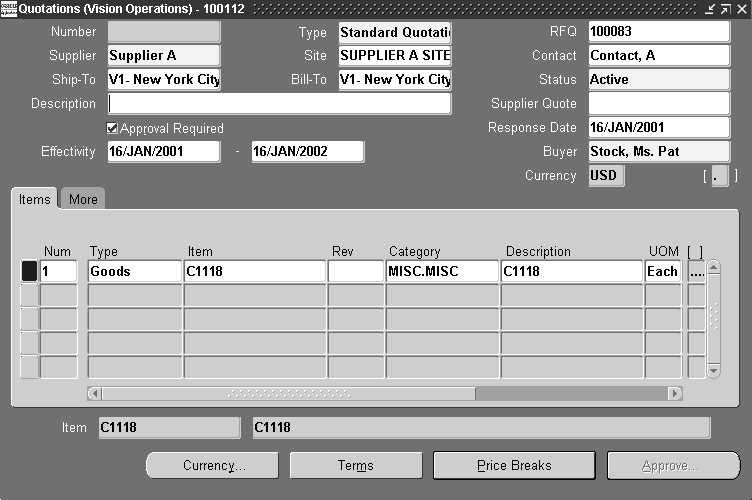

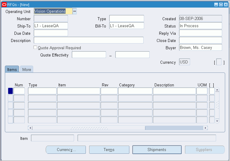

品目の価格設定および他の情報を要求するために、仕入先に見積依頼(RFQ)が送付されます。見積は、その見積依頼に対する仕入先の応答です。仕入先に見積依頼を送付するには、「見積依頼」ウィンドウ内で見積依頼を作成してFAXで送信する方法、電話で依頼する方法、またはOracle iSupplier Portalを使用する方法などがあります。見積依頼に対する応答かどうかを問わず、仕入先が見積を送付する方法の1つが、購買文書オープン・インタフェースです(関連項目: 価格/販売カタログ情報の電子受入)。仕入先から見積を電子的に受け取らない場合は、「見積」ウィンドウを使用して見積を手動で作成するか、見積依頼から見積をコピーできます(関連項目: 見積依頼からの見積コピー)。
Oracle Purchasingでは、発注を作成するとき見積情報を使用できます。
発注を(手動で、または購買依頼から)作成するときに、「仕入先品目カタログ」ウィンドウを使用し見積情報を検索できます。(「購買文書オープン」インタフェースを使用すると取引先から受け入れた見積を「取引先品目カタログ」ウィンドウに表示させることができます。関連項目: 電子受入価格/カタログ情報) Oracle Purchasingでは、特定の品目または製造カテゴリに関して、承認済の見積納入データ情報がすべて表示されます。この品目や購買カテゴリを発注明細に追加するときに、この見積納入データを既存の包括購買契約や標準発注にコピーできます。この見積情報は、価格や数量などの条件を使用し、必要に応じてソートできます。品目に最も適したソースを簡単に評価できます。
使用する見積納入を選択すると、発注の品目単価、数量、単位、仕入先製品番号、検査の要否ステータス、見積番号、見積タイプおよび仕入先見積番号がコピーされます。
見積の取引条件情報が発注の取引条件情報と異なる場合は、警告メッセージが自動的に表示されます。元の発注の取引条件情報は変わりません。
購買依頼明細に品目または購買カテゴリを入力するときに、「仕入先品目カタログ」ウィンドウを使用し、その品目およびカテゴリの見積納入情報にアクセスできます。使用する見積納入データを選択すると、品目の単価、数量、単位、仕入先製品番号、仕入先名、仕入先サイトおよび仕入先担当が購買依頼明細に自動的にコピーされます。また、見積の品目摘要が発注書にコピーされるように品目を設定していれば、自動的にコピーされます。

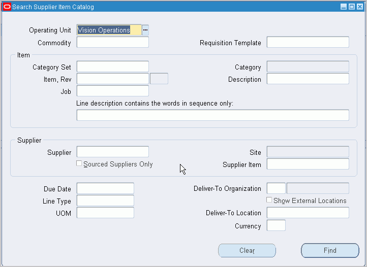

「仕入先品目カタログ検索」ウィンドウを使用して、仕入先品目の検索基準を入力します。
情報へのアクセス・レベルは、職責に割り当てられた機能セキュリティに応じて変わります。Oracle Applicationsで作業している間に、職責によってアプリケーション・ユーザーの現行の権限が定義されます。関連項目: Oracle Purchasingの機能セキュリティ。
購買有効 = 「N」および社内発注有効 = 「Y」である品目を入力した場合、その品目は社内発注できますが、「仕入先品目カタログ」では検索できません。「仕入先品目カタログ」で検索できるようにするには、品目を購買有効 = 「Y」にする必要があります。
検索基準を入力する手順は、次のとおりです。
メニューから「仕入先品目カタログ」を選択し、「仕入先品目カタログ検索」ウィンドウにナビゲートします。「仕入先品目カタログ検索」ウィンドウは、「購買依頼」または「発注」ウィンドウから「カタログ」ボタンを選択した場合にも表示されます。
必要に応じて、この後のステップで説明するように検索基準を入力します。
この検索の「営業単位」を選択します。
「商品」を入力します。この基準を使用すると、購買文書明細に保存済のカテゴリを検索できます。
「購買依頼テンプレート」を入力します。この基準を指定できるのは、このウィンドウにメニューまたは「購買依頼」ウィンドウからアクセスした場合のみです。
「カテゴリ・セット」を入力します。この基準を使用すると、特定のカテゴリ・セットに関連付けられた事前定義済の品目を検索できます。このウィンドウに「購買依頼」ウィンドウまたは「発注」ウィンドウからアクセスすると、デフォルトは「購買」カテゴリ・セットになります。カテゴリ・セットを入力した場合は、「カテゴリ」も入力して検索対象をさらに限定できます。
「品目番号」を入力します。このウィンドウに「購買依頼」ウィンドウまたは「発注」ウィンドウからアクセスすると、デフォルトは元の文書明細上の品目になります。品目を入力した場合は、品目の「改訂番号」も入力して検索対象をさらに限定できます。
「品目摘要」を入力します。このウィンドウに「購買依頼」ウィンドウまたは「発注」ウィンドウからアクセスすると、デフォルトは元の文書明細上の摘要になります。
Oracle Services Procurementが導入済の場合、固定価格サービスを検索する「役職」を入力します。発注にはこれらの明細タイプのみ入力できます。
指定した語をすべて含む品目摘要を検索するには、キーワードを1語ずつスペースで区切りながら「品目摘要内で検索する語」フィールドに入力します。この検索は大/小文字の区別はなく、語順も関係ありません。
「仕入先」を入力します。このウィンドウに「購買依頼」ウィンドウまたは「発注」ウィンドウからアクセスすると、デフォルトは元の文書明細上の仕入先になります。仕入先を入力すると、仕入先サイトも入力できます。
「仕入先品目番号」を入力します。このウィンドウに「購買依頼」ウィンドウまたは「発注」ウィンドウからアクセスすると、デフォルトは元の文書明細上の仕入先品目番号になります。
現行ソース・ルールと「承認済仕入先リスト」エントリに仕入先および品目が存在するレコードのみを取得する場合は、「仕入先のみ承認済」を選択します。
「納期」を入力すると、その日付以降に有効な文書が表示されます。このウィンドウに「購買依頼」ウィンドウまたは「発注」ウィンドウからアクセスすると、デフォルトは元の文書明細上の納期になります。
「明細タイプ」を入力します。このウィンドウに「購買依頼」ウィンドウまたは「発注」ウィンドウからアクセスすると、デフォルトは元の文書明細上の明細タイプになります。
「単位」を入力します。このウィンドウに「購買依頼」ウィンドウまたは「発注」ウィンドウからアクセスすると、デフォルトは元の文書明細上の単位になります。
重要: 「交渉済ソース」および「ソース・ルール」タブ・リージョンでは、カタログ見積で明細と価格分岐に異なる単位を使用している場合があるため、このフィールドに入力する単位について次のテストが実行されます。
単位が納入データ上に存在する場合は、これが検索値と一致する行が戻されます。単位が納入データ上に存在しなければ、明細の単位が検索値と一致する行が戻されます。このテストが実行されるのは、価格分岐の単位が異なる行からオーダー・パッドに追加すると、その単位がオーダー・パッドにコピーされるためです。
「納入先組織」を入力します。このウィンドウにメニューまたは「購買依頼」ウィンドウからアクセスすると、フィールド名は「搬送先組織」になります。このウィンドウに「発注」ウィンドウからアクセスすると、フィールド名は「納入先組織」になります。デフォルトは元の文書明細から、搬送先は購買依頼から、納入先は発注から取り込まれます。
「外部事業所」を選択し、検索対象を外部(顧客)事業所に限定します。このチェック・ボックスを選択しない場合、検索結果には社内納入先事業所のみが含められます。
「事業所」を入力します。このウィンドウにメニューまたは「購買依頼」ウィンドウからアクセスすると、フィールド名は「搬送先事業所」になります。このウィンドウに「発注」ウィンドウからアクセスすると、フィールド名は「納入先事業所」になります。問合せは、搬送先事業所に関連付けられた納入先事業所に基づいて実行されます。デフォルトは元の文書明細から、搬送先事業所は購買依頼から、納入先事業所は発注から取り込まれます。
「通貨」を入力します。このウィンドウに「発注」ウィンドウからアクセスすると、デフォルトは発注明細からの通貨になります。
既存の検索基準を消去する手順は、次のとおりです。
「消去」ボタンを選択して、既存の検索基準をすべて消去します。
検索を開始する手順は、次のとおりです。
「検索」ボタンを選択して検索を実行し、「仕入先品目カタログ」ウィンドウを開きます。
「仕入先品目カタログの検索」ウィンドウを閉じる手順は、次のとおりです。
「カタログのクローズ」ボタンを選択し、「仕入先品目カタログ検索」ウィンドウを閉じます。このボタンを使用できるのは、このウィンドウに「購買依頼」ウィンドウまたは「発注」ウィンドウからアクセスした場合のみです。「カタログ」ウィンドウを閉じると、元の文書ウィンドウに戻ります。
注意: 元の文書に戻る前に、「検索」または「カタログのクローズ」を選択する必要があります。「仕入先品目カタログ検索」ウィンドウが開いていると、次の操作は実行できません。

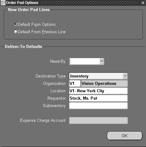

「オーダー・パッド・オプション」ウィンドウを使用し、オーダー・パッドのデフォルトとオプションを入力します。「仕入先品目カタログ」を購買依頼から開くと、このバージョンのウィンドウにアクセスします。
オーダー・パッド・デフォルトおよびオプションを入力する手順は、次のとおりです。
「仕入先品目カタログ」ウィンドウの「オプション」ボタンを選択し、「オーダー・パッド・オプション」ウィンドウにナビゲートします。
デフォルト・オプションを選択します。
前明細からデフォルト - オーダー・パッド明細のデフォルトはオーダー・パッドの前の明細から設定されます。(オーダー・パッド上の最初の明細には、このウィンドウからのデフォルトが使用されます。)
オプションからデフォルト - オーダー・パッド・レコードのデフォルトはこのウィンドウから設定されます。
デフォルトの「希望入手日」を入力します。
デフォルトの「搬送先タイプ」を「費用」または「在庫」と入力します。
デフォルトの「組織」を入力します。
デフォルトの「事業所」を入力します。
デフォルトの「依頼者」を入力します。
「搬送先タイプ」が「在庫」の場合は、デフォルトの「保管場所」を入力します。
デフォルトの「借方勘定」を入力します。
デフォルトを適用する手順は、次のとおりです。
「OK」ボタンを選択してデフォルトを適用し、「仕入先品目カタログ」ウィンドウに戻ります。

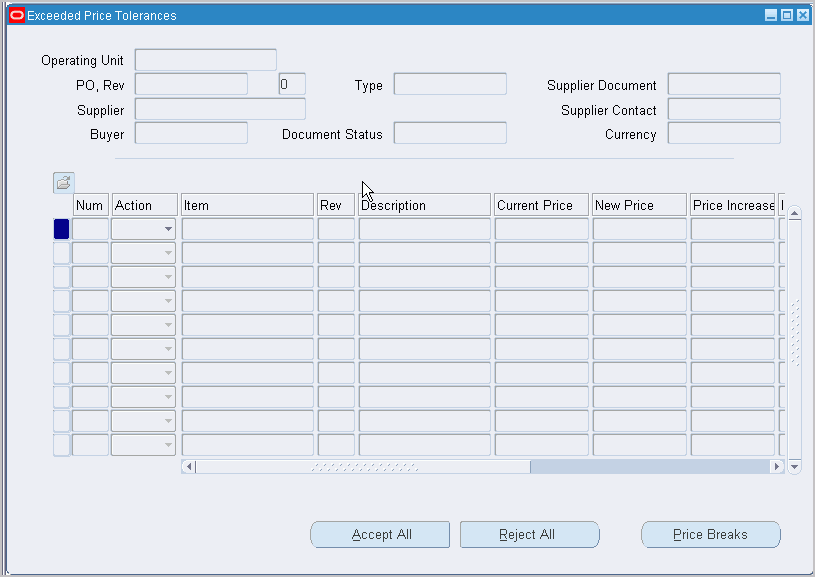

「価格許容範囲超過」ウィンドウを使用して、仕入先から購買文書オープン・インタフェースを通じて受け取った包括購買契約とカタログ見積に対する価格増を受理または拒否します。
このウィンドウに価格増が表示されるのは、購買文書オープン・インタフェースを通じて受け取った包括購買契約とカタログ見積に関する場合で、かつ、4つのレベルのいずれかで「価格更新許容範囲」を定義している場合のみです。関連項目: 価格/販売カタログ更新に対する価格許容範囲の設定。
価格更新許容範囲のチェックは、文書の現行改訂の価格に対して実行されます。価格更新許容範囲チェックは、更新済の包括購買契約とカタログ見積および明細価格増にのみ実行され、価格分岐には実行されません。
価格引上げを受理または拒否する手順は、次のとおりです。
「価格許容範囲超過」ウィンドウにナビゲートします。
このウィンドウには「購買管理」メニューからアクセスできます。また、このウィンドウに通知からナビゲートする方法もあります。価格増通知のタイトルは、「包括購買契約を更新中の価格許容範囲超過」または「見積を更新中の価格許容範囲超過」です。通知を選択し、文書アイコンを選択して「価格許容範囲超過」ウィンドウを開きます。
影響を受ける文書ごとに通知を受け取ります。
「価格許容範囲超過」ウィンドウの最上部に、更新済文書のヘッダー情報が表示されます。その下に、価格更新が価格許容範囲を超えている明細が表示されます。ここでは、価格変更はできず、受理または拒否するだけです。
文書ステータス: 価格/販売カタログのインポート時に、「パラメータ」ウィンドウの「承認ステータス」フィールドに参照のために入力された「承認済」または「未完了」の承認ステータス。このフィールドは変更できません。
改訂 - 品目改訂番号。
現行価格: Oracle Purchasingで包括購買契約または見積に指定されている品目の現行価格。
新価格: 価格/販売カタログの発行時に更新された価格。この価格は価格許容範囲を超えています。
増分 (%): Oracle Purchasingで、品目の価格が現行の包括購買契約または見積上の価格を上回っていたパーセンテージ。
許容範囲 (%): この品目に対してOracle Purchasingで設定されている価格許容範囲。
価格増: Oracle Purchasingでの包括購買契約または見積上の現行価格と、価格/販売カタログ発行時に更新された価格との差額。

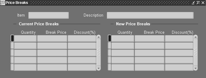

価格分岐がある場合は、「価格分岐」を選択してその変更を表示します。
「価格分岐」は、表示のみのウィンドウです。
「価格許容範囲超過」ウィンドウの「処理」列で、「受理」または「拒否」を選択して価格更新を個別に受理または拒否します。また、「全部受理」または「全部拒否」を選択すると、すべての価格更新を受理または拒否できます。
受理: 文書明細の価格更新が受理されます。
拒否: 文書の価格は更新されません。品目摘要、単位、失効日またはURL付加フレックスフィールドなど、明細に対する他の変更は、すでに行われています。行われないのは、価格更新のみです。価格/販売カタログ・ワークフローをカスタマイズしている場合は、「拒否」処理を有効にして、この品目の価格更新が拒否された旨の通知を仕入先に送付できます。関連項目: 価格/販売カタログ通知ワークフロー。
注意: 文書の改訂は、すべての明細の更新を受理するまで更新されません(プロファイル・オプション「PO: 承認のカタログのアーカイブ」を「Yes」に設定している場合)。
重要: ユーザー職責の「機能セキュリティ」がどのように設定されているかによっては、「処理」フィールドにアクセスできないことがあります。(システム管理者は、「機能セキュリティ」によって、この機能へのユーザー・アクセスを表示のみに制限できます。)

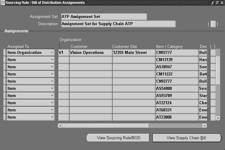

ソース・ルールまたは物流構成表を割り当てる手順は、次のとおりです。
「ソース・ルール / BOD割当」ウィンドウにナビゲートします。
割当セット名と摘要を入力します。
注意: プロファイル・オプション「MRP: デフォルト・ソーシング割当セット」で指定した割当セット名は、Purchasingで使用される唯一の割当セットです。この割当セットをPurchasingで使用するには、この割当セット名でプロファイル・オプションを更新するか、プロファイル・オプションに一致する割当セット名を作成します。
割当先タイプを選択します。関連項目: 『Oracle Master Scheduling/MRP and Supply Chain Planning User's Guide』の割当階層に関する項。
注意: プロファイル・オプション「MRP: ソース・ルール・カテゴリ・セット」が設定されている場合のみ、ソース・ルールまたは物流構成表を割り当てることができます。関連項目: Oracle Purchasingのプロファイル・オプション。
「割当先」タイプが組織名の場合は、組織名を入力します。
注意: 組織としてモデル化された顧客は、グローバル・ソース・ルールに割り当てることはできません。
「割当先」タイプに「品目」または「品目-組織」を選択した場合は、「品目/カテゴリ」を入力します。
ソース・ルールまたは物流構成表を「タイプ」として入力します。
ソース・ルールまたは物流構成表の名称を入力します。

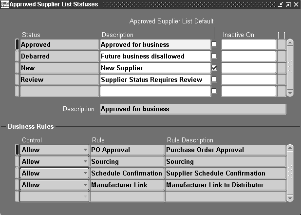

「承認済仕入先ステータス」を必要な数だけ作成して、承認済仕入先の条件を記述できます。たとえば、「完全承認済」(仕入先が継続的に品質、コストおよび搬送要件を確実に満たす能力があることを実証した場合)、「禁止」(特定の品目や商品については、この仕入先との取引を禁止)、「新規」(この仕入先に対して発注したことがない場合)などがあります。
注意: 「承認済仕入先リスト」で、特定の商品(カテゴリ)について仕入先との取引を禁止すると、その仕入先はその商品に含まれる全品目について供給を禁止されます。ただし、ある商品について仕入先を承認しても、その仕入先の品目特有のステータスが優先されます。
各「承認済仕入先ステータス」にビジネス・ルールを適用し、ステータスの特性を管理できます。各ステータスに関する特定のビジネス・ルールの許可または禁止、ステータス名の変更、独自ステータスの作成が可能です。たとえば、デフォルト・ステータスである「承認済」では、すべてのデフォルト・ビジネス・ルール、つまり、「発注承認」、「ソース」、「スケジュール確認」および「製造業者リンク」が可能になります。ただし、「承認済」ステータスを変更して、ビジネス・ルールの1つを禁止できます。また、ビジネス・ルールを独自に組み合せて独自のステータスを作成することもできます。
「承認済仕入先リスト」ウィンドウの「ステータス」フィールドでは、前述の仕入先ステータスから選択できます。このウィンドウで仕入先ステータスを定義しなくてもかまいません。
承認済仕入先ステータスを定義する手順は、次のとおりです。
「承認済仕入先リスト・ステータス」ウィンドウにナビゲートします。
一意のステータス名を入力します。
ステータスの「摘要」を入力してステータスの内容を説明します。
必要であれば、「承認済仕入先リスト・デフォルト」を選択して、このステータスをデフォルトとして設定します。
ここで設定したステータスは、「承認済仕入先リスト」ウィンドウに追加する仕入先のデフォルトとして表示されます。(仕入先のステータスは、「承認済仕入先リスト」ウィンドウ内で変更できます。)
注意: デフォルトとして設定できる承認済仕入先ステータスは1つのみです。
必要であれば、「無効日」の日付を選択してステータスの有効期限を設定します。
既存の「承認済仕入先リスト」項目には、今日無効になるステータスが引き続き使用されます。ただし、新しく作成する項目には使用されません。
承認済仕入先ステータスにビジネス・ルールを適用する場合は、「管理」を選択します。「管理」を選択し、ビジネス・ルールを「許可」または「回避」します。
「ビジネス・ルール」を選択します。
発注承認 - この仕入先をソースとする発注承認を許可または禁止できます。

仕入先の承認ステータスを選択します。
デフォルト・ステータスの1つを使用するか、または「承認済仕入先リスト」ウィンドウで定義した独自のステータスを選択します。関連項目: 承認済仕入先ステータスの定義。
特定の商品について仕入先との取引を禁止すると、その仕入先はその商品に含まれる全品目について供給を禁止されます。ただし、ある商品について仕入先を承認しても、その仕入先の品目特有のステータスが優先されます。

「見積依頼」ウィンドウでは、次のことができます。
見積(見積依頼)の要求の入力および編集
オンライン購買依頼から自動作成した見積依頼のレビューおよび編集
各見積依頼は、ヘッダー、明細および納入情報から成り立っています。必要であれば、必要な数の仕入先に見積依頼を送付し、どの程度の品目情報を仕入先に提供するかを決定できます。
見積依頼の作成には、手動入力および包括購買契約のコピーという2つの方法があります。手動入力についてはこの項の後の方で説明しています。包括購買契約を見積依頼プロセスにコピーする方法は、「発注」の項で詳しく述べています。関連項目: 発注のコピー。
見積依頼と見積の違い、および見積依頼と見積のタイプの詳細は、「見積依頼と見積」を参照してください。
注意: 見積依頼を送付するしないにかかわらず、仕入先はOracle Purchasingの「購買文書オープン・インタフェース」を使用して、カタログ見積を電子的に送付できます。関連項目: 電子受入価格/カタログ情報。

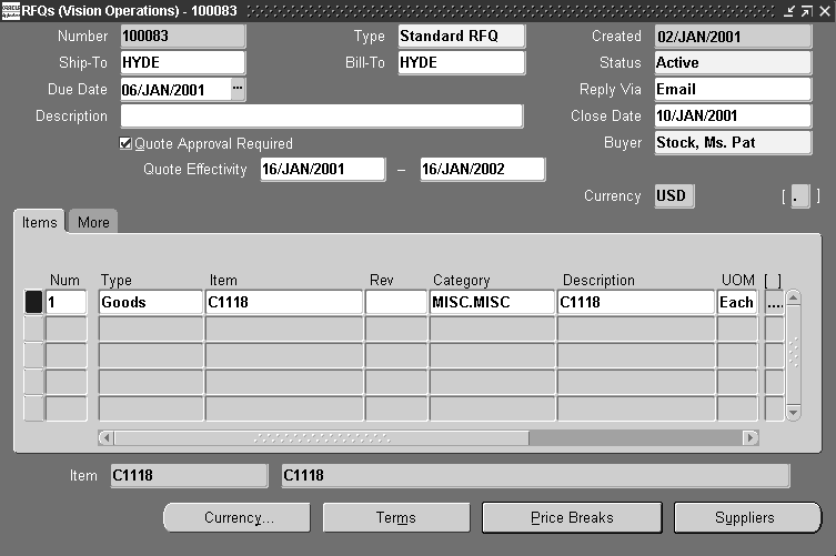

見積依頼ヘッダー情報を入力する手順は、次のとおりです。
「見積依頼」ウィンドウにナビゲートします。今日の日付が「作成日」として表示され、元帳の機能通貨が表示されます。
この見積依頼の「営業単位」を選択します。
見積依頼に一意の番号を入力します。「購買オプション」ウィンドウ内で、見積依頼番号に数字を使用するか、英数字を使用するか、また変更結果の保存時にOracle Purchasingで自動採番させるかどうかを選択できます。関連項目: 採番オプションの定義。
見積依頼に定義された文書名の1つを「タイプ」フィールドに入力します。値リストには、「文書タイプ」ウィンドウからの「文書タイプ」(文書名)と「見積区分」が表示されます。既存の見積依頼の場合、値リストには同じ「見積区分」の見積依頼のみが表示されます。関連項目: 文書タイプの定義。関連項目: 見積と見積依頼のタイプ。
見積依頼品目の「納入先」および「請求先」事業所を入力します。関連項目: 事業所の定義。
「ステータス」フィールドを使用して、見積依頼のステータスを管理します。
処理中 - 見積依頼を作成するときの最初のステータス。
有効 - 見積依頼が完成し、仕入先への送付準備ができた後、このステータスを選択します。有効な見積依頼のみが印刷されます。
印刷済 - 少なくとも1つのコピーを印刷した場合に、見積依頼に割り当てられるステータス。見積依頼を再印刷する場合は、このステータスを「有効」に変更する必要があります。
消込済 - すべての仕入先から応答があった場合、または応答を必要としなくなった場合に、このステータスを選択して見積依頼を消し込みます。見積依頼を消し込むと、それに関連付けられたフォローアップ通知がすべて削除されます。
仕入先の回答が必要な場合は「納期」を入力します。回答期限は見積依頼に印刷されます。現在日が見積依頼の回答期限と消込日の間にあり、見積依頼が「有効」な場合は、メッセージが表示されます。この仕入先宛の見積依頼に対する見積を入力すると、仕入先から見積依頼に対する回答があったことが認識されます。関連項目: 通知の表示と通知への応答。関連項目: 見積ヘッダーの入力。
仕入先からの見積送付方法の「回答/受入方法」コードを入力します。たとえば、郵送、電話、FAXなどの方法があります。関連項目: 参照コードの定義。
見積依頼に消込日を入力します。消込日は見積依頼に印刷されます。現在日が見積依頼の回答期限と消込日の間にあり、見積依頼が「有効」な場合は、メッセージが表示されます。この見積依頼に対する見積を消込日以後に入力すると、警告メッセージが表示されます。関連項目: 通知の表示と通知への応答。
発注に見積を使用する前に、この見積依頼を参照する見積を承認するように強制するには、「見積承認要」を選択します。
ユーザー名が「購買担当」として表示されます。値リストから別の購買担当名を選択すると、その購買担当に見積依頼を転送できます。入力した購買担当には、この見積依頼に関するすべての通知が送られます。
仕入先見積の有効日の「開始日」と「終了日」を入力します。
「明細」タブ・リージョンで見積依頼明細を入力します。関連項目: 見積依頼明細の入力。
仕入先情報を入力する手順は、次のとおりです。
「仕入先」ボタンを選択し、「見積依頼仕入先」ウィンドウを開きます。関連項目: 見積依頼仕入先の情報の入力
通貨情報を入力する手順は、次のとおりです。
「通貨」ボタンを選択し、「通貨」ウィンドウを開きます。関連項目: 通貨情報の入力。
条件情報を入力する手順は、次のとおりです。
「条件」ボタンを選択し、「見積依頼条件」ウィンドウを開きます。関連項目: 見積依頼条件情報の入力。
納入情報を入力する手順は、次のとおりです。
ヘッダー・タイプの「見積区分」が「見積(個別)」の場合は、「納入」ボタンを選択して「見積依頼納入」ウィンドウを開きます。関連項目: 見積依頼納入情報の入力。
価格値引情報を入力する手順は、次のとおりです。
ヘッダー・タイプの「見積区分」が「カタログ」の場合は、「価格分岐」ボタンを選択して「価格分岐」ウィンドウを開きます。関連項目: 見積依頼の価格分岐情報の入力。

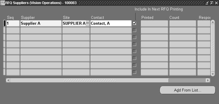

「見積依頼仕入先」ウィンドウでは、次のことができます。
この見積依頼が送付される仕入先の入力。見積依頼書を印刷するまでは、見積依頼から仕入先を削除することもできます。
仕入先活動のレビュー。
見積依頼の仕入先情報を入力する手順は、次のとおりです。
「見積依頼」ウィンドウの「仕入先」ボタンを選択し、「見積依頼仕入先」ウィンドウにナビゲートします。入力する仕入先ごとに、見積依頼の印刷回数と、「印刷日」および「応答日」が表示されます。「応答日」は、仕入先からの見積の入手を記録した受入日です。
「次回見積依頼印刷に含む」チェック・ボックスは、仕入先を追加するとオンになります。このチェック・ボックスをオフにすると、仕入先宛の見積依頼印刷を延期できます。仕入先宛の見積依頼を印刷し終わると、このチェック・ボックスはオフになります。仕入先宛の見積依頼を再印刷する場合は、このウィンドウを使用してチェック・ボックスを再びオンにする必要があります。
「見積依頼仕入先」リストに含まれる仕入先に一意の連番を入力します。この連番は、選択した仕入先の見積依頼を印刷するために使用されます。
「見積依頼仕入先」リストに記載する有効な「仕入先」の名称を入力します。値リストには、仕入先名、番号、税金ID番号およびVAT番号が表示されます。
「見積依頼仕入先」リストに記載するこの仕入先の仕入先サイトを入力します。選択できるのは、「見積依頼のみ」の仕入先として定義したサイトのみです。同じ仕入先サイトを2回入力することはできません。
このサイトの担当の氏名を入力します。
仕入先に対する見積依頼の印刷を延期する場合は、「印刷に選択」の選択を解除します。

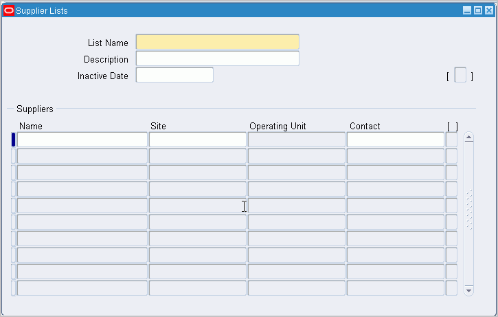

仕入先リストから仕入先を追加する手順は、次のとおりです。
「見積依頼仕入先」ウィンドウの「リストから追加」ボタンを選択し、「仕入先リスト」ウィンドウを開きます。このウィンドウは、「仕入先リスト」ウィンドウの表示のみのバージョンで、「仕入先リスト名」、「摘要」、およびリスト上の仕入先数を示す「件数」のみが表示されます。関連項目: 仕入先リストの定義。
見積依頼にすべての仕入先をコピーする仕入先リストを選択します。すでに見積依頼に含まれている仕入先は除外されます。
「適用」ボタンを選択してウィンドウを閉じ、これらの仕入先を見積依頼に追加します。「取消」ボタンを選択すると、リストから仕入先を追加せずに「見積依頼仕入先」ウィンドウに戻れます。

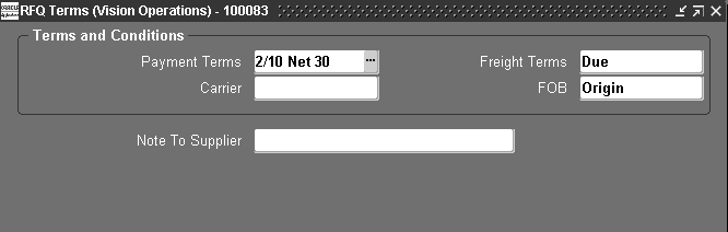

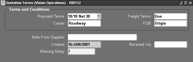

「見積依頼条件」ウィンドウを使用して、見積依頼の条件情報を入力します。
見積依頼の条件情報を入力する手順は、次のとおりです。
「見積依頼」ウィンドウの「条件」ボタンを選択し、「見積依頼条件」ウィンドウにナビゲートします。すべての条件情報はオプションです。デフォルト値は、「会計オプション」ウィンドウから取り込まれます。関連項目: 『Oracle Payablesユーザーズ・ガイド』の会計オプションの定義に関する項。
見積依頼の支払条件を入力します。支払条件のデフォルトが表示されるため、そのまま使用するか、または変更できます。関連項目: 『Oracle Payablesユーザーズ・ガイド』の支払条件の定義に関する項。
見積依頼に「運送条件」を入力します。運送条件のデフォルトが表示されるため、そのまま受理するか、または変更できます。関連項目: 参照コードの定義
見積依頼の納入に使用する運送業者を入力します。運送業者のデフォルトが表示されるため、そのまま使用するか、または変更できます。関連項目: 『Oracle Shipping Execution Guide』の運送業者の定義に関する項。
見積依頼にFOBポイントを入力します。本船渡し(FOB)指定のデフォルトが表示されるため、そのまま受理するか、または変更できます。関連項目: 参照コードの定義。
「仕入先への連絡事項」を入力します。このフィールドには最高240文字まで入力できます。
関連項目

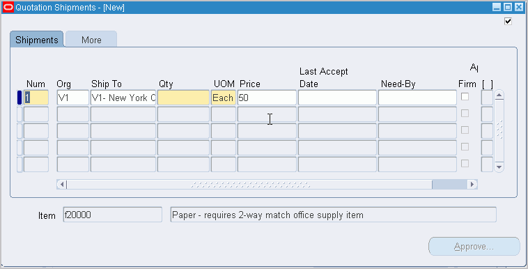

「見積依頼納入」ウィンドウを使用して、個別見積依頼に関する納入情報を入力し、レビューします。
重要: このウィンドウを使用し、必要な数の納入見積を要求します。様々な納入先事業所、数量または他の基準に関して、仕入先から見積を受け入れる場合は、複数の納入データを必要とする場合があります。
見積依頼の納入情報を入力する手順は、次のとおりです。
「見積依頼」ウィンドウの「納入」ボタンを選択し、「見積依頼納入」ウィンドウにナビゲートします。このボタンを選択できるのは、見積依頼ヘッダー・タイプの「見積区分」が「見積(個別)」の場合のみです。関連項目: 見積依頼ヘッダーの入力。
「納入」タブ・リージョンで「納入番号」を入力します。納入番号は増分値1を使用して表示されます。
組織を入力します。
見積納入の「納入先事業所」を入力します。納入先事業所は見積依頼ヘッダーからデフォルト設定されます。
仕入先から受け入れる見積用の「数量」を入力します。
見積依頼納入明細の「納入単位」を入力します。発注数量に応じて、仕入先から異なる単位で品目を納入させることができます。単位は見積依頼明細からデフォルト設定されます。金額基準の明細タイプの場合、このフィールドは使用できません。
見積依頼納入明細の「単価」を入力します。希望価格とは関係なく仕入先からの価格提示を依頼する場合は、このフィールドをブランクにします。金額基準の明細タイプの場合、カーソルはこのフィールドに移動せず、価格は1に設定されます。
「最終検収日」を入力します。
希望入手日を入力します。
「確定」を選択し、見積(個別)が確定済であることを示します。
「承認済」チェック・ボックスは、この明細を参照する承認済の見積納入データがあることを示します。

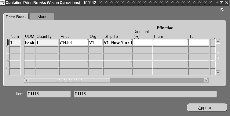

「見積依頼価格分岐」ウィンドウを使用して、見積依頼の価格設定情報を入力します。
重要: このウィンドウを使用して、必要な数の価格分岐を要求します。様々な条件、納入先事業所または数量に関して、仕入先から見積を受け入れる場合は、複数の価格分岐を提供できます。
見積依頼の値引価格情報を入力する手順は、次のとおりです。
「見積依頼」ウィンドウの「価格分岐」ボタンを選択し、「見積依頼価格分岐」ウィンドウにナビゲートします。このボタンを選択できるのは、見積依頼ヘッダー・タイプの「見積区分」が「カタログ」の場合のみです。
「価格分岐」タブ・リージョンに、「明細番号」を入力します。明細番号は増分値1を使用して表示されます。
この価格の「数量」を入力します。
見積依頼の価格分岐明細の「納入単位」を入力します。発注数量に応じて、仕入先から異なる単位で品目を納入させることができます。単位は見積依頼明細からデフォルト設定されます。
見積依頼の価格分岐明細の「単価」を入力します。価格値引を入力し、受入希望価格を仕入先に提示できます。希望価格とは関係なく仕入先からの価格提示を依頼する場合は、このフィールドをブランクにします。
組織を入力します。
見積明細納入の「納入先事業所」を入力します。納入先事業所は見積依頼ヘッダーからデフォルト設定されます。
見積依頼明細の単価からの「値引率」を入力します。この明細の単価と値引後単価を入力しても、値引率は自動計算されません。値引後単価または値引率のどちらか一方を入力する必要があります。両方の値を入力すると、見積依頼には値引後単価のみが印刷されます。値引後単価を入力せずに値引率を入力すると、見積依頼に値引率が印刷されます。
仕入先からの見積の使用を開始する「有効日」を入力します。このフィールドをブランクにすると、このフィールドをブランクにすると、「見積ヘッダー」ウィンドウからの見積有効日が適用されます。日付情報のかわりにリード・タイム情報を入力することもできます。

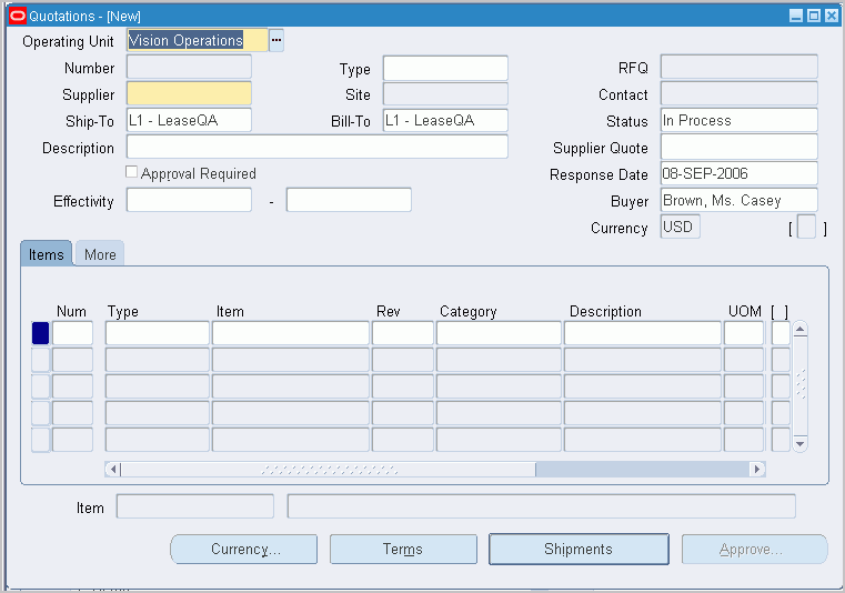

見積ヘッダー情報を入力する手順は、次のとおりです。
メニューから「見積」を選択し、「見積」ウィンドウにナビゲートします。元帳の機能通貨が表示されます。
見積の「営業単位」を選択します。
見積に一意の番号を入力します。「購買オプション」ウィンドウ内で、見積番号に数字を使用するか、英数字を使用するか、および変更結果を保存するときに自動採番するかどうかを選択できます。関連項目: 採番オプションの定義。
見積に定義された文書名の1つを「タイプ」フィールドに入力します。値リストには、「文書タイプ」ウィンドウからの「文書タイプ」(文書名)と「見積区分」が表示されます。既存の見積の場合、値リストには同じ「見積区分」の見積のみが表示されます。関連項目: 文書タイプの定義。関連項目: 見積と見積依頼のタイプ。
この見積を既存の見積依頼からコピーした場合は、対応する見積依頼番号が表示されます。この番号は上書きできます。
見積依頼番号は手動でも入力できます。指定した仕入先と仕入先サイトが検証されるため、対応する見積依頼リストから選択できます。見積依頼仕入先リストに含まれていない仕入先から、見積依頼に対する応答として受け入れた見積を入力する場合は、まず見積依頼仕入先リストを変更する必要があります。見積依頼番号を入力した後で、この見積の仕入先または仕入先サイト情報を変更すると、見積依頼番号が削除されるため再入力する必要があります。関連項目: 見積依頼の仕入先情報の入力。
すでにこの仕入先と仕入先サイトからの応答を入力済の見積依頼の番号を入力すると、警告メッセージが表示されますが、入力することはできます。
重要: 仕入先に送付済の見積依頼に対する応答としての見積を入力する場合は、Oracle Purchasingに仕入先からの応答であることを指定するために、この見積依頼番号を入力する必要があります。
この見積の「仕入先」を入力します。仕入先名を入力すると、「見積条件」ウィンドウと「通貨」ウィンドウには、この仕入先のデフォルト条件およびデフォルト通貨情報が使用されます。値リストには、仕入先名、番号、税金ID番号およびVAT番号が表示されます。
この見積の「仕入先サイト」を入力します。見積の場合、仕入先サイトは指定しなくてもかまいません。仕入先サイトを入力すると、「見積条件」ウィンドウと「通貨」ウィンドウには、この仕入先サイトのデフォルト条件およびデフォルト通貨情報が使用されます。
この見積の「仕入先担当」を入力します。
見積上の品目の「納入先」と「請求先」の事業所を入力します。関連項目: 事業所の定義。
「ステータス」フィールドを使用して、見積のステータスを管理します。
処理中 - 見積を作成するときの最初のステータス。見積の完成待ちであるという通知が送信されます。
有効 - 見積が完成して、承認する準備ができた場合に、このステータスを選択します。承認できるのは、「有効」ステータスになっている見積のみです。
消込済 - 見積を入力するときに、その失効日を指定します。見積の失効日が近づくと、見積ヘッダーで指定した失効警告日を使用して通知されます。見積を手動で消し込んで、この通知を確認できます。見積の消込によって通知の確認を実行しないと、その見積は「有効」ステータスのままです。「消込済」ステータスになっている見積情報は、発注には使用できません。
「仕入先見積番号」を入力します。
「承認要」を選択し、この見積に基づいて商品を購入するには承認が必要であることを示します。
「応答日」は実際に見積を受け入れた日付になります。今日の日付が応答日にデフォルト設定されますが、この日付は変更できます。
見積の「有効日」の開始と終了を入力します。
ユーザー名が「購買担当」として表示されます。値リストから別の購買担当名を選択すると、その購買担当に見積を転送できます。入力した購買担当には、この見積に関するすべての通知が送られます。
「明細」タブ・リージョンに見積明細を入力します。関連項目: 見積明細の入力。
見積を承認する手順は、次のとおりです。
「承認」ボタンを選択して、「全見積の承認」ウィンドウを開きます。関連項目: 全見積の承認。
「条件」ボタンを選択し、「見積条件」ウィンドウを開きます。関連項目: 見積条件情報の入力。
ヘッダー「タイプ」の「見積区分」が「見積(手動)」の場合、「納入」ボタンを選択して「見積納入」ウィンドウを開きます。関連項目: 見積納入情報の入力。
ヘッダー「タイプ」の「見積区分」が「見積(カタログ)」の場合、「価格分岐」ボタンを選択して「価格分岐」ウィンドウを開きます。関連項目: 価格分岐情報の入力。

「見積条件」ウィンドウを使用して、見積条件情報を入力します。
見積条件情報を入力する手順は、次のとおりです。
「見積」ウィンドウで「条件」ボタンを選択し、「見積条件」ウィンドウにナビゲートします。すべての条件情報はオプションです。「文書のコピー」ウィンドウを使用して見積を作成した場合は、デフォルトが見積依頼から取り込まれます。それ以外の場合、デフォルトは仕入先サイト、仕入先または「会計オプション」ウィンドウから取り込まれます。関連項目: 『Oracle Payablesユーザーズ・ガイド』の会計オプションの定義に関する項。
見積の「支払条件」を入力します。支払条件のデフォルトが表示されるため、そのまま使用するか、または変更できます。関連項目: 『Oracle Payablesユーザーズ・ガイド』の支払条件の定義に関する項。
見積に「運送条件」を入力します。運送条件のデフォルトが表示されるため、そのまま受理するか、または変更できます。関連項目: 参照コードの定義
見積の納入に使用する「運送業者」を入力します。運送業者のデフォルトが表示されるため、そのまま使用するか、または変更できます。関連項目: 『Oracle Shipping Execution Guide』の運送業者の定義に関する項。
見積にFOBポイントを入力します。本船渡し(FOB)指定のデフォルトが表示されるため、そのまま受理するか、または変更できます。関連項目: 参照コードの定義。
仕入先が見積依頼に対する回答に使用した方法を入力します。たとえば、仕入先に見積を郵送、電話またはFAXで送るように要請できます。関連項目: 参照コードの定義。
見積失効日の何日前にシステムからオンライン通知が送信されるかの基準となる「失効警告日」(日数)を入力します。
作業内容を保存します。

「見積納入」ウィンドウを使用して、個別見積の納入情報を入力します。
見積出荷情報を入力する手順は、次のとおりです。
「納入」をクリックして、「見積納入」ウィンドウを開きます。
組織を入力します。
見積納入に「納入先事業所」を入力します。納入先事業所は見積ヘッダーからデフォルト設定されます。
仕入先から受け入れた見積の「数量」を入力します。
見積納入データ明細の「納入単位」を入力します。発注数量に応じて、仕入先から異なる単位で品目を納入させることができます。単位は見積明細からデフォルト設定されます。金額基準の明細タイプの場合、このフィールドは使用できません。
見積納入データ明細の「単価」を入力します。金額基準の明細タイプの場合、カーソルはこのフィールドに移動せず、価格は1に設定されます。
「最終検収日」を入力します。
希望入手日を入力します。
「承認済」チェック・ボックスは、納入データが承認済かどうかを示します。

「見積価格分岐」ウィンドウを使用し、カタログ見積の価格設定情報を入力します。
見積価格設定情報を入力する手順は、次のとおりです。
「価格分岐」ボタンを選択し、「見積価格分岐」ウィンドウを開きます。このボタンを選択できるのは、ヘッダー・タイプの「見積区分」が「カタログ」の場合のみです。
「価格分岐」タブ・リージョンに、「価格分岐明細番号」を入力します。明細番号は増分値1を使用して表示されます。
この価格に対する「数量」を入力します。
見積価格分岐の「納入単位」を入力します。仕入先からは、発注数量に応じて異なる単位で品目が納入される場合があります。単位は見積明細からデフォルト設定されます。
見積価格分岐の「単価」を入力します。
組織を入力します。
見積価格分岐の「納入先事業所」を入力します。納入先事業所は見積ヘッダーからデフォルト設定されます。
見積価格分岐の単価からの「値引率」を入力します。この納入に単価と値引後単価を入力しても、値引率は自動計算されません。値引後単価または値引率のどちらか一方を入力する必要があります。両方の値を入力すると、見積には値引後単価のみが印刷されます。値引後単価を入力せずに値引率を入力すると、見積に値引率が印刷されます。
この見積の使用を開始する「有効日」を入力します。このフィールドをブランクにすると、「見積ヘッダー」ウィンドウからの見積有効日が適用されます。日付情報のかわりにリード・タイム情報を入力することもできます。
見積を必要としなくなる「失効日」を入力します。このフィールドをブランクにすると、見積ヘッダーからの失効日が適用されます。
この価格分岐の「リード・タイム」を入力します。
リード・タイムの定義に使用する「単位」を入力します。
見積の「支払条件」を入力します。ここに入力した支払条件が見積に印刷されるのは、見積ヘッダー上の支払条件と異なる場合のみです。デフォルトは、見積ヘッダーからの支払条件です。
価格分岐に「運送条件」を入力します。ここに入力した支払条件が見積に印刷されるのは、見積ヘッダー上の運送条件と異なる場合のみです。デフォルトは、見積ヘッダーからの運送条件です。
価格分岐にFOBポイントを入力します。このFOBポイントが見積に印刷されるのは、見積ヘッダー上のFOBポイントと異なる場合のみです。デフォルトは、見積ヘッダーからのFOB名です。
価格分岐の「運送業者」を入力します。この運送業者が見積に印刷されるのは、見積ヘッダー上の運送業者と異なる場合のみです。デフォルトは、ヘッダーからの運送業者です。

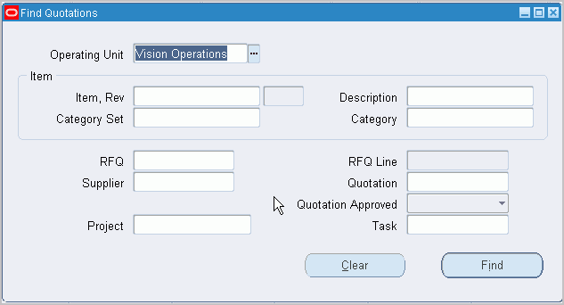

「見積の検索」ウィンドウを使用し、承認する見積の検索基準を入力します。
メニューから「見積分析」を選択し、「見積の検索」ウィンドウにナビゲートします。必要に応じて、次のステップで説明するように検索基準を入力します。
重要: 品目がわかっている場合は、検索基準の1つとして使用します。わからない場合は、目的の購買カテゴリや摘要を指定できます。品目の検索にはワイルドカード(%)を使用できます。たとえば、摘要に「コンピュータ」という語が含まれる品目をすべて検索するには、「摘要」フィールドに%コンピュータ%と入力します。「摘要」では大/小文字が区別されるので注意してください。
この検索の「営業単位」を選択します。
「品目番号」を入力します。品目を入力した場合は、品目の「改訂番号」も入力して検索対象をさらに限定できます。
「品目摘要」を入力します。
「カテゴリ・セット」を入力します。この基準を使用すると、特定のカテゴリ・セットに関連付けられた事前定義済の品目を検索できます。カテゴリ・セットを入力した場合は、「カテゴリ」も入力して検索対象をさらに限定できます。
「見積依頼番号」を入力します。「見積依頼番号」を入力した場合は、「見積依頼明細番号」も入力できます。
「仕入先」を入力します。
「見積番号」を入力します。
「見積承認」ステータス(「Yes」または「No」)を入力します。
検索を開始する手順は、次のとおりです。
「検索」ボタンを選択し、検索を実行して「見積の解析」ウィンドウを開きます。

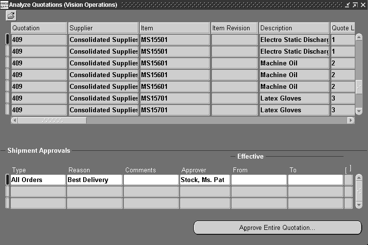

「見積の解析」ウィンドウを使用して、品目や購買カテゴリの共通見積情報や特定の見積情報をレビューし、承認します。
依頼者または購買担当が発注または購買依頼において納入を参照できるようにするには、見積納入を承認する必要があります。Oracle Purchasingでは、ソーシング情報の使用を管理できるように、特定の用途を持つ見積納入データを承認できます。
見積納入を承認する手順は、次のとおりです。
「見積の検索」ウィンドウの「検索」ボタンを選択し、「見積の解析」ウィンドウにナビゲートします。「見積の解析」ウィンドウが開き、有効な見積のすべての納入明細が「見積」タブ・リージョンに表示されます。
Oracle Purchasingでは、各納入明細別に「見積番号」、「仕入先」、「品目番号」、「品目摘要」、「単価」、「運送条件」、「支払条件」および「値引」の情報が表示されます。
「納入承認」リージョンに、現在の明細に対する既存の承認がすべて表示されます。次のステップで説明するように、既存の任意の承認を削除するか、現在の明細の承認を追加できます。
承認「タイプ」を入力します。承認タイプによって、承認済納入データを使用できる文書のタイプが決まります。使用可能なタイプは、「全発注」(あらゆるタイプの発注と購買依頼)、「購買契約」、「購買依頼」、「標準発注」です。
有効な承認事由を入力します。関連項目: 参照コードの定義。
承認に関する注釈を入力します。
「承認者」の氏名を入力します。このフィールドにはユーザー名がデフォルト設定されます。
承認の「有効期間」を入力します。承認済の見積納入データを文書に使用できるのは、見積が有効で、かつ現在日が有効期間に含まれる場合のみです。失効日を指定しないと、見積が有効で承認済になっている間はいつでも納入データを文書に使用できます。

「仕入先リスト」ウィンドウを使用して、仕入先リストを入力し、編集します。見積依頼の作成時には、仕入先を仕入先リストから見積依頼仕入先リストにコピーできます。
仕入先リストを定義する手順は、次のとおりです。
メニューから「仕入先リスト」ウィンドウにナビゲートします。
作成するリストの「仕入先リスト名」を入力します。各仕入先リストには、一意名を指定する必要があります。
仕入先リストの「摘要」を入力します。
リストの「無効日」を入力します。
仕入先リストに載せる「仕入先名」を入力します。値リストには、仕入先名、番号、「保留中」、「納税者ID」および「VAT」番号が表示されます。仕入先リストを見積依頼仕入先リストにコピーすると、現在の見積依頼仕入先リストに含まれていない仕入先と仕入先サイトの一意の組合せがすべてコピーされます。
仕入先リストに載せる仕入先「サイト」を入力します。同じ仕入先の異なるサイトに見積依頼を送付できます。同じ仕入先リストには、仕入先と仕入先サイトの1つの組合せを2回入力することはできません。
この仕入先サイトの「担当」の氏名を入力します。

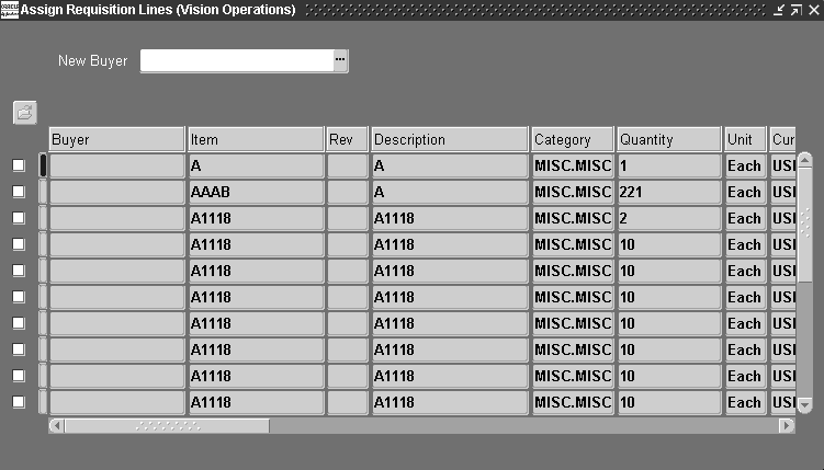

Oracle Purchasingでは、作成する仕入先ソースの購買依頼明細ごとに購買担当を指定できます。(関連項目: 購買依頼明細の入力。)購買依頼または購買依頼明細を購買担当に割り当てると、その購買担当は自分に割り当てられた購買依頼明細を選択し、発注に切り替えることができます。

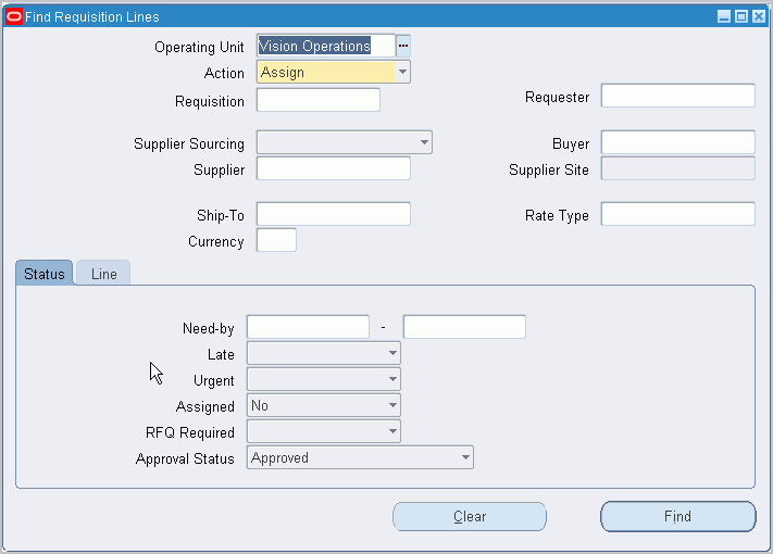

「購買依頼明細の検索」ウィンドウを使用し、購買依頼の割当をレビューするか、購買依頼明細を割当または割当変更するかを選択して、明細の選択基準を入力します。「レビュー」処理を選択すると、「購買担当負荷のレビュー」ウィンドウが表示され、購買依頼の割当をレビューできます。誤った購買担当を参照する購買依頼明細や、購買担当に割り当てられていない購買依頼明細を識別できます。このウィンドウを使用し、購買担当の負荷を分析することもできます。(関連項目: 購買担当負荷のレビュー。)「割当」処理を選択すると、「購買依頼明細の割当」ウィンドウが表示され、購買担当に購買依頼明細を割り当てたり、割当を変更できます。関連項目: 購買依頼明細の割当。
メニューから「購買担当負荷の管理」を選択し、「購買依頼明細の検索」ウィンドウにナビゲートします。
この検索の「営業単位」を選択します。
「割当」または「レビュー」モードを選択します。次のステップで説明するように、必要な検索基準を入力します。
「購買依頼番号」を入力します。
「依頼者」を入力します。
「仕入先ソーシング」基準(「ソース」または「提示仕入先なし」)を入力します。このフィールドをブランクにすると、ソース購買依頼明細および提示仕入先なし購買依頼明細が表示されます。購買依頼を作成するときに作成者が仕入先を入力した場合、またはOracle Purchasingで購買依頼がソース指定された場合は、購買依頼に提示仕入先が表示されます。関連項目: 自動ソーシング。
購買担当名を入力します。
ソース明細に、「仕入先」と「仕入先サイト」を入力します。
「納入先事業所」を入力し、特定の事業所の購買依頼明細を検索します。「搬送先事業所」を設定するときに、搬送先事業所ごとに納入先事業所を指定します。「納入先事業所」を入力すると、その事業所を参照する搬送先事業所に関するすべての購買依頼明細が表示されます。
「レート・タイプ」を入力します。
「通貨」を入力します。
検索対象をさらに限定するには、タブ・リージョンを使用します。
「ステータス」リージョンでは、「遅延」ステータス(「Yes」または「No」)、「至急」ステータス(「Yes」または「No」)、「割当済」ステータス(「Yes」または「No」)、「見積依頼の要否」ステータス(「Yes」または「No」)、「承認」ステータス(「承認済」、「未完了」、「処理中」、「事前承認済」、「否認済」、「再承認が必要」または「差戻」)または「希望入手日」を使用して、検索対象を限定できます。
「明細」リージョンでは、品目番号、役職(Oracle Services Procurement)、改訂番号、カテゴリ、品目摘要および明細タイプの検索基準を入力できます。
「検索」ボタンを選択して検索を開始し、前に選択した「購買担当負荷のレビュー」または「購買依頼明細の割当」ウィンドウのどちらかを開きます。

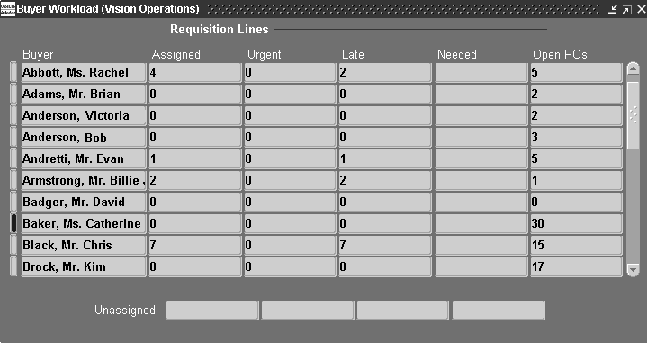

「購買担当負荷のレビュー」ウィンドウでは、購買依頼の割当をレビューできます。誤った購買担当を参照する購買依頼明細や、購買担当に割り当てられていない購買依頼明細を識別できます。このウィンドウは、購買担当の負荷を分析するときにも使用できます。「購買依頼明細の割当」ウィンドウでは、購買依頼明細を購買担当に割り当てたり、割当を変更できます。
購買担当負荷を検討する手順は、次のとおりです。
「レビュー」処理を選択し、「購買依頼明細の検索」ウィンドウの「検索」ボタンを選択して「購買担当負荷のレビュー」ウィンドウにナビゲートします。
購買担当ごとに、「購買依頼明細の検索」ウィンドウに入力した検索基準と一致する購買依頼明細の情報が表示されます。
割当済 - 購買担当に現在割り当てられている購買依頼明細の数。
至急 - 緊急購買依頼明細の数。
遅延 - 現在日が「希望入手日」からリード・タイムを差し引いたものより遅延している購買依頼明細の数。
範囲内希望入手日 - 「希望入手日」が「購買依頼明細の検索」ウィンドウに入力された「希望入手日」検索基準内にある購買依頼明細の数。
オープン発注 - 購買担当を参照するオープン発注の数。
画面最下部には、担当が割り当てられていない購買依頼明細の合計数と、その中で「至急」、「遅延」および「範囲内希望入手日」の件数(前述で定義)が表示されます。
ウィンドウを閉じて、「購買依頼明細の検索」ウィンドウに戻ります。

「購買依頼明細の割当」フォルダ・ウィンドウを使用して、購買依頼明細を購買担当に割り当てたり、割当を変更します。
購買依頼明細を割り当てる手順は、次のとおりです。
「割当」処理を選択し、「購買依頼明細の検索」ウィンドウで「検索」ボタンを選択して「購買依頼明細の割当」ウィンドウへナビゲートします。
検索基準と一致する購買依頼明細ごとに、「購買担当」、「品目」番号、「改訂」番号、品目「摘要」、「カテゴリ」、「数量」、「単位」、「通貨」、「単価」、「希望入手日」、「購買依頼番号」、「購買依頼明細番号」、「明細タイプ」、「購買担当への連絡事項」、「ソース・タイプ」、「仕入先」、「仕入先サイト」、「依頼者」、「搬送先タイプ」、「納入先事業所」、「レート・タイプ」、「至急」ステータス、「見積依頼の要否」ステータスおよび「引当」ステータスが表示されます。
購買依頼明細の割当または再割当の対象となる「新購買担当」を入力します。
新購買担当に割り当てる購買依頼明細を選択します。
