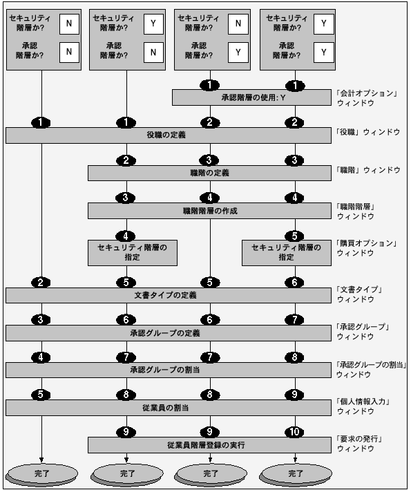

承認とセキュリティを設定する手順は、次のとおりです。
「会計オプション」ウィンドウを使用して、文書を承認に導く際に職階階層を使用するか従業員/管理者関連を使用するかを指定します。この決定は、「会計オプション」ウィンドウでOracle Purchasingインストール用に選択したビジネス・グループにのみ適用されます。関連項目: 『Oracle Payablesユーザーズ・ガイド』の会計オプションに関する項。
職階階層を使用するように選択した場合は、役職のみでなく職階も定義する必要があります。これらの職階を後から参照し、階層を作成します。
「役職」ウィンドウを使用して、組織内の各役職名(購買担当、供給ベース・エンジニアなど)を作成します。職階を使用しない場合は、各役職に従業員を1人以上割り当てます。職階を使用する場合は、各役職に職階を1つ以上割り当てた後に、各職階に従業員を1人以上割り当てます。
重要: ステップ1での決定に基づいて、役職または職階に承認ルールを割り当てます。役職/職階インフラストラクチャで組織内の様々な承認レベルがサポートされていることを確認する必要があります。
たとえば、購買スタッフに購買担当補佐、購買担当主任、供給ベース・マネージャおよび購買マネージャが含まれ、それぞれの承認レベルが文書タイプごとに異なる場合は、ロールごとに異なる役職または職階を定義する必要があります。購買部門が共通の承認限度を持つ5人の従業員で構成されている場合は、5つの役職または職階に単一の承認グループ(ステップ7および8を参照)を割り当てることができます。関連項目: 『Oracle HRMS Enterprise and Workforce Management Guide』の役職と職階の表示に関する項。
「職階」ウィンドウを使用して、組織内に各職階を作成します。セキュリティ承認階層または職階承認階層を使用する計画の場合、このステップは必須です。関連項目: 『Oracle HRMS Enterprise and Workforce Management Guide』の役職と職階の表示に関する項。
「職階階層」ウィンドウを使用して、職階階層を作成し、管理します。Oracle Purchasingでは職階階層に、1) 文書承認経路、2) 文書セキュリティ管理という2つの異なる用途があります。単一の職階階層を両方の用途に使用できます。関連項目: 『Oracle HRMS Enterprise and Workforce Management Guide』の役職と職階の表示に関する項。関連項目: 職階階層。
一部またはすべての文書タイプに文書のセキュリティ階層レベルを使用する場合は、「購買オプション」ウィンドウを使用してインストール用に単一のセキュリティ階層を選択します。関連項目: 管理オプションの定義。その他の概要情報は、「文書セキュリティとアクセス」および「承認経路」を参照してください。
重要: セキュリティ階層では、特定の文書タイプへのアクセス権を持つ職階(および従業員)が管理されることに注意してください。従業員に文書の承認や他の処理を実行する権限があるかどうかは管理されません。オフラインの承認者は、承認権限はあるが関連フォームへのアクセス権のない有効な従業員です。オンラインの承認者は、承認権限と関連フォームへのアクセス権を持つ有効な従業員です。
「文書タイプ」ウィンドウを使用して、文書タイプ/サブタイプごとに個別のセキュリティ管理と承認管理を指定します。関連項目: 文書タイプの定義。
「承認グループ」ウィンドウを使用して承認権限ルールを定義します。関連項目: 承認グループの定義。
「承認グループの割当」ウィンドウを使用して、承認ルールを特定の役職または職階および文書タイプに関連付けます。関連項目: 承認グループの割当。
「個人情報入力」ウィンドウを使用して、従業員を役職または職階に割り当てます。文書経路に職階承認階層を使用しない場合は、従業員の管理者を入力する必要があります。関連項目: 「個人情報入力」ウィンドウのオンライン・ヘルプ、および『Oracle HRMS Enterprise and Workforce Management Guide』の個人情報入力に関する項。
「従業員階層登録」プロセスを実行します。このプロセスにより、承認階層に従業員を移入した表現が作成されます。このプロセスは、階層または割当の体系または人事を変更した場合に実行する必要があります。このプロセスは、事前定義済の間隔で自動的に実行するように設定できます。関連項目: 「従業員階層登録」プロセス。

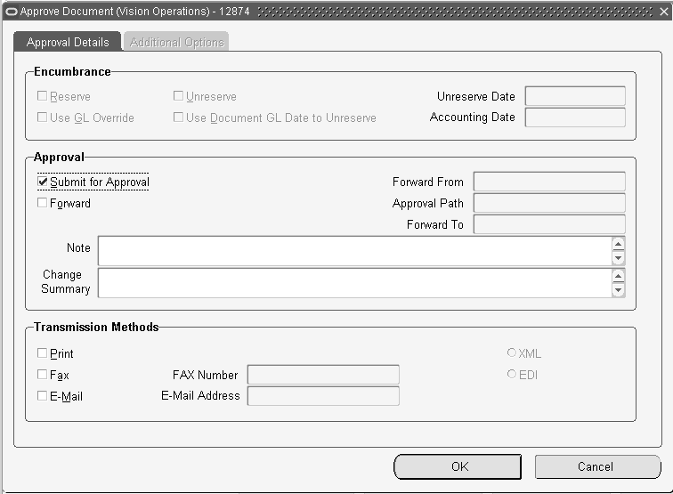

作成または変更した文書の承認処理を行うには、「文書の承認」ウィンドウを使用します。(このウィンドウでは、予算引当文書に変更を加えることもできます。関連項目: 予算引当文書の変更。)
承認処理を実行する手順は、次のとおりです。
文書入力ウィンドウで「承認」ボタンを選択し、「文書の承認」ウィンドウにナビゲートします。
予算引当/予算管理を使用している場合は、「予約」および「予約解除」オプションを使用できます。
予約: 予算引当/予算管理を使用している場合にのみ、文書に予算を予約できます。購買依頼作成者がこのオプションを選択できるのは、「会計オプション」ウィンドウで「完了予約」が使用可能になっており、現在は文書が予約解除されている場合のみです。関連項目: 『Oracle Payablesユーザーズ・ガイド』の会計オプションの定義に関する項。「予約」を選択(および「OK」を選択)すると、その時点で予算が予約されます。また、その文書が事前承認済で、適切な承認者が操作しており、他の承認が必要ない場合は、自動的に承認されます。予算の予約ができないことを示すメッセージが表示された場合は、予算の予約権限を持つ承認者に文書を転送してください。「予約」を選択しないで「承認のために発行」のみを選択(および「OK」を選択)すると、後で予約権限を持つ承認者によって承認された時点で、文書に予算が予約されます。
予約解除 - 予算引当/予算管理を使用しており、その文書に現在予算が予約されている場合にのみ、その文書の予算を予約解除できます。
予約解除日 - 「予約解除」を選択した場合は、オープン予約期間内の「予約解除日」を入力します。
GL上書きの使用: このオプションを選択すると、文書に対する予算の予約が強制されます。デフォルトは、プロファイル「PO:予算引当上書」から設定されます。関連項目: Oracle Purchasingのプロファイル・オプション。
予約解除に文書のGL記帳日を使用: このオプションを選択すると、予算の戻し処理には予約解除日のかわりに文書の配分のGL記帳日が使用されます。デフォルトは、プロファイル「PO:予約解除に文書のGL記帳日を使用」から設定されます。関連項目: Oracle Purchasingのプロファイル・オプション。
記帳日: 二重予算管理が有効化されている場合は、この文書の記帳日を入力する必要があります。
「承認のために発行」を選択します。
文書をデフォルト承認経路内で次の承認者とは異なる承認者に転送する場合にのみ、「転送」を選択します。
「転送」を選択した場合は、「転送先」承認者を入力する必要があります。「転送」を選択しない場合、ユーザーが適切な承認者でなければ、文書は承認経路内の適切な承認者に自動的に転送されます。
「転送先」承認者がデフォルトの(または選択した)承認経路内で上位に位置していても、十分な承認権限がない場合は、その承認経路内で次の承認者を指定して承認処理が引き続き実行されます。「転送先」承認者がデフォルトの(または選択した)承認経路に含まれておらず、十分な承認権限も持っていない場合は、「承認者が見つかりません」という通知を受け取ります。
文書タイプに対して「承認階層への変更の許可」が選択されている場合には、新しい承認経路を選択できます。関連項目: 文書タイプの定義。
「ノート」フィールドにノートを入力すると、承認処理に関する情報を記録できます。また、その文書がさらに承認を必要とする場合には、次の承認者への指示を記録できます。関連項目: 購買文書へのノートの添付。
「変更要約」フィールドに、この文書への最近の変更に関する注釈を入力します。発注にPDF出力を使用する場合、これらの注釈はカバー・ページに表示されます。関連項目: PDF形式での発注。
この文書に適切な場合は、「伝送方法」ボックスから仕入先通知方法を選択します。後述の「文書伝送方法」の説明を参照してください。
包括購買契約を承認しており、ユーザーの組織がこのウィンドウからのソーシングの更新または遡及的価格設定を許可している場合、「追加オプション」タブを開きます。後述の「追加オプションを入力する手順」を参照してください。
「OK」を選択します。
文書は承認処理に発行され、定義済の承認階層および管理に基づいて適切な承認者に送られます。「文書タイプ」ウィンドウで「所有者は承認可能」が使用可能になっている特定の文書タイプに対し、ユーザーが承認権限を持っている場合は、「OK」ボタンを選択すると文書が承認されます。

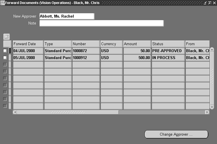

「文書の転送」ウィンドウを使用し、承認待ちのすべての文書または選択した文書を、ある承認者から新しい承認者に転送します。これにより、文書の当初承認者が処理できない場合に、文書処理業務の停滞を防ぐことができます。
文書を一括転送する手順は、次のとおりです。
メニューから「文書の転送」を選択します。Oracle Purchasingで表示される「文書の検索」ウィンドウで、承認者または文書番号および営業単位を特定する必要があります。このウィンドウで、当初承認者名を入力または選択するか、または文書番号を入力して「OK」を選択すると、「文書の転送」ウィンドウが表示されます。
転送できる文書ごとに、「転送日」、「タイプ」、「文書番号」、「通貨」、「金額」、「ステータス」、「転送元」担当者、「通知」、「摘要」、「所有者」および「作成日」が表示されます。
転送する文書を選択します。
選択した文書の転送先となる「新承認担当」を入力します。
作業内容を保存します。

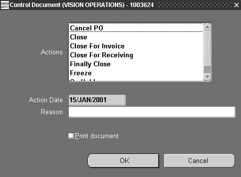

文書を管理する手順は、次のとおりです。
「購買依頼ヘッダー要約」ウィンドウおよび「購買依頼明細要約」ウィンドウの「ツール」メニューで「管理」を選択し、「文書の管理」ウィンドウにナビゲートします。発注の場合は、「発注ヘッダー」、「発注明細」および「発注納入」という名称の要約ウィンドウから「文書の管理」ウィンドウにナビゲートできます。
管理処理を選択します。
「取消」処理を選択した場合は、「処理日」を更新できます。
注意: 予算引当または予算管理を使用している場合は、指定した処理日がオープン期間内にあることを確認してください。
予算引当または予算管理を使用している場合は、処理に関連する、予算の戻し処理の「GL記帳日」を入力します。
「購買依頼の取消」チェック・ボックスは、発注に取消処理を選択した場合にのみが表示されます。このチェック・ボックスの動作は、「購買オプション」ウィンドウ内の「購買依頼の取消」フラグで管理します。このフラグを「取消しない」に設定すると、チェック・ボックスは表示されません。このフラグを「常に」に設定した場合は、「取消」処理を選択するとチェック・ボックスが選択された状態で表示されますが、チェック・ボックスの更新はできません。このフラグを「オプション」に設定した場合は、「取消」処理を選択するとチェック・ボックスの選択が解除された状態で表示され、更新できます。チェック・ボックスが選択されていると、取消済の発注ヘッダー、明細、納入データ、またはリリースに関連した購買依頼明細は取り消されます。チェック・ボックスの選択が解除されていると、取消済の発注ヘッダー、明細、納入データ、またはリリースに関連した購買依頼明細は取り消されず、購買依頼プールに戻されます。関連項目: 管理オプションの定義。
予算引当または予算管理を使用している場合は、「予約解除に文書のGL記帳日を使用」を選択します。これにより、予算の逆仕訳で予約解除日のかわりに文書の配分のGL記帳日が使用されます。
オプションで処理の「事由」を入力します。
発注を取り消す場合は、仕入先への連絡事項(連絡事項)を入力できます。
発注を取り消す場合は、その発注を仕入先に通信できます。関連項目: 文書伝送方法。
管理処理を取り消す手順は、次のとおりです。
「取消」ボタンを選択して処理を取り消し、1つ前のウィンドウに戻ります。

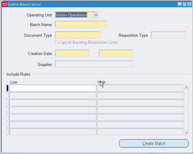

「一括取消の定義」ウィンドウを使用して、支払不要になった購買依頼または発注グループに対する取消基準を指定します。
購買依頼や発注を取り消す「会計フレックスフィールド」の範囲を指定できます。このゾーンを使用して、発注または購買依頼を取り消す勘定科目、プログラム、プロジェクト、予算、またはその範囲を指定します。Oracle Purchasingでは、他に指定した選択基準に合致し、これらの範囲内に配分が完全にまたは部分的に含まれているすべての発注または購買依頼が取消用に選択されます。
範囲ごとに各キー・セグメントの最小値と最大値を含む、「会計フレックスフィールド」の複数の範囲を定義できます。指定した範囲外のすべての値が除外されます。
「下位を含む」フィールドに値を入力すると、会計フレックスフィールドに対して定義した各セグメントのプロンプトが入ったポップアップ・ウィンドウが表示されます。このポップアップ・ウィンドウに、各範囲の最小値と最大値を入力します。各範囲を入力し終わると、下位セグメント値同士が「下位」フィールドに連結形式で表示され、同様に上位セグメント値同士も「上位」フィールドに表示されます。
互換性のない範囲はチェックされないため、上位値が下位値より実際に大きいことを必ず確認してください。さもないと、一括取消対象として文書が選択されません。
取消基準を指定し終わると、その条件と合致するすべての発注または購買依頼が選択され、「一括取消定義リスト」が自動的に印刷されます。このレポートには、発注と購買依頼のうち、取り消すことができないもの、取消基準に一部が含まれるもの、取消基準と完全に一致するもののリストが印刷されます。後の2つのカテゴリの発注や購買依頼は、「一括取消の実行」ウィンドウを使用して取り消すことができます。
メニューから「一括取消の定義」ウィンドウにナビゲートします。
この一括取消バッチの「営業単位」を選択します。
「一括取消バッチ名」を入力します。この名称が「一括取消の実行」ウィンドウに表示されます。このウィンドウで取り消すバッチを選択できます。
次のいずれかのオプションを選択します。
「関連購買依頼明細の取消」を選択し、発注を取り消すときに関連購買明細も取り消すように指定します。カーソルがこのフィールドに入るのは、このウィンドウ内で「発注」オプションを選択し、かつ、「購買オプション」ウィンドウ内で「購買依頼の取消」オプションを「オプション」に設定している場合のみです。この場合、デフォルトではチェック・ボックスが使用不可ですが、それは変更できます。「購買依頼の取消」オプションを「常に」に設定している場合は、このオプションを使用不可にできず、「購買依頼の取消」オプションを「取消しない」にしているときは、このオプションを使用可能にできません。関連項目: 管理オプションの定義。
「関連購買依頼明細の取消」オプションを「取消しない」に設定した場合は、発注の一括取消を完了すると、発注の作成元になった購買依頼(および、購買依頼予算引当または購買依頼予算管理を使用している場合は購買依頼予算引当)が再作成されます。このため、購買依頼について一括取消を定義して実行する前に、すべての発注について一括取消を定義して実行する必要があります。
Oracle Purchasingで取消対象の購買依頼または発注を選択するための「開始日」と「終了日」を入力します。作成日は、購買依頼または発注の作成日です。作成日がここで指定した開始日から終了日までの範囲に含まれる購買依頼や発注が、取消対象として選択されます。
購買依頼の場合にのみ、「社内調達」または「購買」の「購買依頼タイプ」を入力します。
Oracle Purchasingで発注一括取消の対象となる「仕入先名」を入力します。「仕入先名」を指定すると、この仕入先に対するすべての発注のうち、他の取消基準と一致するものも取消対象として選択されます。仕入先名を指定しないと、他の選択基準と一致するすべての発注が選択されます。購買依頼を取り消す場合は、仕入先名を指定できません。
一括取消ルール範囲の「下位値」および「上位値」を入力します。どちらの値も、有効な「会計フレックスフィールド」値でなくても、有効なキー・セグメント値からなっていなくてもかまいません。
「下位値」および「上位値」を入力する必要があります。勘定科目に関係なく特定の範囲内または特定の仕入先についての全文書を取り消す場合、勘定科目値として指定できる最低値および最高値を入力します。範囲を示す最低値および最高値として指定できる値は、オペレーティング・システムによって決まります。最低値は、数値0または文字Aのいずれかになります。使用しているコンピュータでの最低値が数値0であれば最高値は文字Zになり、最低値が文字Aであれば最高値は数値0になります。使用しているコンピュータではどちらの組合せが正しいかを確認する必要があります。最低値と最高値の組合せを正しく入力しなければ、エラー・メッセージが表示されるため、他方の最低値と最高値の範囲組合せを指定できることがわかります。ZZはZより上位値であることに注意してください。単独の値を指定する場合は、「下位」および「上位」フィールドの両方に同一の値を入力してください。
例
プロジェクト305に借方記入したすべての発注を取り消す場合、「会計フレックスフィールド」を「予算 - 勘定科目 - 組織 - プロジェクト」として定義します。コンピュータでは最下位値として0が使用されます。「下位を含む」を00-0000-000-305、「上位を含む」をZZ-ZZZZ-ZZZ-305として指定します。ここでは会計フレックスフィールドのセグメントは必要でないため、すべてNULL(空)のセグメントの範囲でもかまいません。この場合、すべての勘定科目が範囲に含まれることになります。

取消対象から除外する各エントリの選択を解除します。一括取消を実行せずに作業内容を保存すると、選択内容が保存され、次回のバッチ問合せ時に再表示されます。
「一括取消の実行」ボタンを選択します。
「一括取消の実行」ボタンを選択します。
