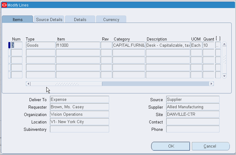

既存の購買依頼明細を、同じ品目または異なる品目を表す複数の購買依頼明細に分割する場合は、「変更」機能を使用します。たとえば、購買依頼明細の数量が大きすぎて1つの仕入先では希望入手日までに発注全体を納入できない場合は、その発注分の調達先を分ける必要があります(つまり、複数の仕入先から調達します)。これに対して、いくつかの固有の品目として発注する部品を含む購買依頼明細の品目があれば、その購買依頼明細を複数の明細に展開できます。
注意: 引当済の購買依頼明細の場合、変更できるのは数量のみです。
外注加工明細の場合、変更できるのは「数量」フィールドのみです。新規明細の合計数量は、元の明細の合計数量と一致している必要があります。
「文書の自動作成」ウィンドウの「ツール」メニューで「変更」を選択し、「明細の変更」ウィンドウを表示します。ウィンドウには、現在選択されている購買依頼明細が表示されます。関連項目: 購買依頼明細の変更。
当初の購買依頼明細を表すために必要な数の明細を新しく入力します。新しい配分明細が自動的に作成され、元の購買依頼明細配分から新しい配分に数量が自動的に按分されます。また、当初購買依頼明細の購買依頼要求が破棄され、新しい明細用の新しい要求が作成されます。
「文書の自動作成」ウィンドウに戻ると、新しい購買依頼明細が作成されており、発注や見積依頼に切り替えできるようになっています。ただし、これらの明細は、新しい購買依頼明細が元の検索基準と一致しなければ表示されません。元の購買依頼明細は発注や見積依頼には切り替えできなくなりますが、依頼者は「購買依頼」ウィンドウ内で購買依頼明細の変更ステータスを簡単にレビューできます。

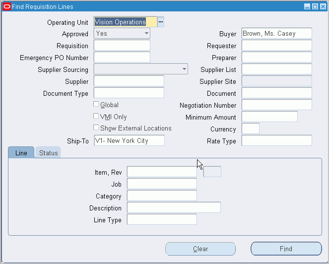

「購買依頼明細の検索」ウィンドウを使用して、発注と見積依頼の自動作成に使用する購買依頼明細の検索基準を指定します。
「購買依頼」ウィンドウまたはOracle iProcurementでオンライン購買依頼を作成します。関連項目: 購買依頼ヘッダーの入力。購買依頼を承認します。関連項目: 文書承認処理。
「購買依頼インポート」を使用し、その他製品で生成された購買依頼をインポートします。関連項目: 購買依頼インポート処理。
検索基準を入力する手順は、次のとおりです。
メニューから「自動作成」を選択し、「購買依頼明細の検索」ウィンドウにナビゲートします。次のステップで説明するように、必要な検索基準を入力します。
この検索の「営業単位」を選択します。
「Yes」または「No」の「承認済」ステータスを選択します。発注を自動作成するときには、承認済明細しか使用できません。見積依頼には、どちらのステータスでも使用できます。どちらも選択しないと、承認済と未承認の購買依頼明細が含められます。
Yes - 発注、リリースおよび見積依頼を自動作成できます。
No - 見積依頼のみを自動作成できます。
「個人情報入力」ウィンドウでの提示購買担当がデフォルトとして表示されます。「PO: 自動作成検索で購買担当上書を許可する」プロファイル・オプションが「Yes」に設定されている場合は、デフォルトを消去したり他の購買担当を入力できます。
「購買依頼番号」を入力します。
「依頼者」を入力します。
「緊急発注番号」を入力します。
緊急購買依頼から発注を自動作成する場合は、その購買依頼用に事前に予約された発注番号を入力します。緊急購買依頼は、Oracle iProcurementでのみ作成されます。
「作成者」を入力します。
「仕入先ソーシング」基準を選択します(「ソース」または「提示仕入先なし」)。
「仕入先サイト」を入力します。
「仕入先」と「仕入先サイト」を入力します。
「文書タイプ」を選択し、「包括購買契約」または「見積」のどちらをソースとした購買依頼明細を含めるかを示します。
「文書番号」を入力します。
グローバル契約をソースとした購買依頼明細のみを含める場合は「グローバル」チェック・ボックスを選択します。
Oracle Sourcingが使用可能な場合は、「ネゴシエーション番号」を入力します。
VMI購買依頼明細のみを含める場合は、「VMI」チェック・ボックスを選択します。
注意: VMI購買依頼明細はOracle Sourcingネゴシエーションには使用できません。
含める購買依頼明細の「最小金額」を入力します。
外部事業所からの購買依頼明細を含める場合は、「外部事業所」チェック・ボックスを選択します。
「通貨」を入力します。
「納入先事業所」を入力し、この「搬送先」事業所を持つ購買依頼明細を含めます。デフォルトでは、「個人情報入力」ウィンドウからの購買担当の「納入先事業所」が使用されます。
「通貨レート・タイプ」を入力します。
検索対象をさらに限定するには、タブ・リージョンを使用します。
「明細」リージョンでは、品目番号、改訂番号、役職(Oracle Services Procurement)、カテゴリ、品目摘要および仕入先品目番号の検索基準を入力できます。「カテゴリ」のデフォルトは、「個人情報入力」ウィンドウで購買担当に対して定義したカテゴリです。「PO: 自動作成検索でカテゴリ上書を許可する」プロファイル・オプションが「Yes」に設定されている場合は、デフォルトを消去したり他のカテゴリを入力できます。
「ステータス」リージョンでは、「遅延」ステータス(「Yes」または「No」)、「至急」ステータス(「Yes」または「No」)、「割当済」ステータス(「Yes」または「No」)、「見積依頼の要否」ステータス(「Yes」または「No」)または今日から数えた希望入手日までの日数(たとえば、次の10カレンダ日数以内に希望入手日がある購買依頼明細をすべて検索する場合は、10を入力)を指定して、検索対象を限定できます。
「検索」ボタンを選択して検索を開始し、「文書の自動作成」ウィンドウを開きます。関連項目: 自動作成基準の選択。

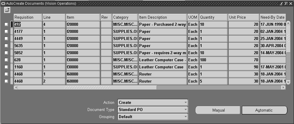

「文書の自動作成」フォルダ・ウィンドウには、「購買依頼明細の検索」ウィンドウに入力した検索基準と一致した購買依頼明細が表示されます。このウィンドウでは、次のことができます。
新規文書を作成するか、または既存文書に追加するかを選択。
「標準発注」、「計画発注」、「包括購買リリース」または「見積依頼」から、作成する文書タイプを選択。
「デフォルト」または「購買依頼」のグループ方法を選択。
「自動」作成モードで、自動作成された文書にどの購買依頼明細を使用するかを選択。
「手動」または「自動」の作成モードを選択。
フレックスフィールドについて: 自動作成では、付加フレックスフィールドは購買依頼からコピーされません。
社内でOracle iProcurementを使用している場合は、「Oracle iProcurementによる購買依頼」を参照してください。緊急購買依頼や調達カード(Pカード)による購買依頼など、Oracle iProcurementによる購買依頼の自動作成に関する情報が含まれています。

「自動」作成モードを使用する場合は、文書で使用する購買依頼明細をチェック・ボックスで選択し、「自動」ボタンを選択します。「編集」メニューで、「全て選択」または「全て選択解除」も使用できます。
「手動」作成モードの場合は、「手動」ボタンを選択します。「手動」作成モードを使用できるのは、「標準発注」、「計画発注」、「包括購買リリース」および「見積依頼」に「デフォルト」グループを選択した場合のみです。関連項目: 文書ビルダーの使用。

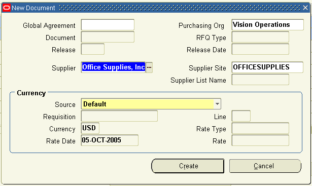

「新文書」ウィンドウで情報を入力する手順は、次のとおりです。
新規文書を「手動」作成モードで作成する場合は、「文書ビルダー」で「作成」ボタンを選択すると「新文書」ウィンドウが表示されます。新規文書を「自動」作成モードで作成する場合は、常にこのウィンドウが表示されます。
すべての購買依頼明細が同じグローバル契約からソースされ、標準発注が作成される場合は、「グローバル契約」フィールドがデフォルト設定されます。グローバル契約からソースされない購買依頼明細があると、自動作成が失敗します。
包括購買リリースまたは見積依頼を作成する場合、このフィールドはグレー表示されます。
「グローバル契約」の値リストから異なるグローバル契約を選択し、その基本契約をすべての購買依頼明細のソースとして使用できます。
「文書番号」を入力します。その文書タイプの自動採番が有効になっていると、このフィールドには入力できません。関連項目: 採番オプションの定義。
見積依頼の場合は、「見積依頼タイプ」を入力する必要があります。また、「仕入先リスト名」を入力できます。
リリースの場合は、「リリース」と「リリース日」を入力する必要があります。
標準および計画発注の場合は、仕入先と仕入先サイトを入力できます。リリースには、この情報は自動的に入力されます。
「元通貨」を入力します。
デフォルト - 通貨は仕入先サイト(外貨の場合)、仕入先(外貨の場合)または機能通貨からデフォルト設定されます。
第1購買依頼明細 - 購買依頼の第1明細からの通貨が使用されます。
指定 - 「購買依頼」または「購買依頼明細」を選択した場合は、その明細の通貨が自動選択されますが、この通貨は上書きできます。
「レート・タイプ」が「ユーザー」の場合にのみ、「レート」と「レート基準日」を入力できます。「EMU固定」レート・タイプの場合、基準通貨(元帳で定義した機能通貨)または外貨(文書入力ウィンドウでの取引通貨)はユーロで、他方の通貨が別の欧州通貨であれば、Oracle Purchasingでは自動的に換算レート基準日および換算レートが入力され、変更できません。
「作成」を選択し、文書の自動作成を終了します。「PO: 自動作成文書の表示」プロファイル・オプションが「Yes」に設定されている場合、Oracle Purchasingでは、選択した条件に適した文書入力ウィンドウが表示されます。関連項目: Oracle Purchasingのプロファイル・オプション。

「文書の自動作成」ウィンドウの「文書ビルダー」リージョンを使用して、「手動」作成モードで自動作成用の文書を作成します。
新文書の作成中に文書を作成する手順は、次のとおりです。
「文書の自動作成」ウィンドウで「手動」ボタンを選択し、「新規文書番号」ウィンドウに文書番号を入力して「文書ビルダー」にナビゲートします。関連項目: 文書情報の入力と自動作成の完了。
上部リージョンで、作成配置用の購買依頼明細を1つ選択します。これにより、「文書に追加」ボタンが使用可能になります。
「文書に追加」ボタンを選択します。
選択した購買依頼明細が上部リージョンから文書ビルダーに移動し、上部リージョンがハイライト表示となり、カーソルが次に使用可能な「明細」フィールドに移動します。
カーソルを文書ビルダーの作成済明細にあわせると、「削除」ボタンを使用可能にできます。「削除」ボタンをクリックし、その明細を上部リージョンに戻して選択を解除します。
上部リージョンで追加する明細を1回に1つずつ選択し、「文書ビルダー」に移動できます。
新規発注明細を作成するには、上部リージョンで購買依頼明細を選択し、「文書に追加」ボタンを選択します。新しい対応する発注明細が作成されます。
既存の発注明細に追加するには、上部リージョンで購買依頼明細を選択し、その下の既存明細の「明細」フィールドをクリックし、「文書に追加」ボタンを選択します。その購買依頼明細はその下にある次に使用可能なオープン明細に配置されますが、追加対象の明細と同じ明細番号になります。各明細が有効な組合せにならない場合、別の明細番号が付けられます。(関連項目: 自動作成文書オプション。)
「文書ビルダー」リージョン内の明細番号は、未使用の任意の明細番号に変更できます。
既存文書に追加するときに文書を作成する手順は、次のとおりです。
既存の文書に追加する場合は、既存のすべての文書明細が無効な状態で「文書ビルダー」に表示されます。これらの既存の明細は削除できません。
前述のステップ2 - 4に従います。
「作成」を選択し、自動作成を完了します。「PO: 自動作成文書の表示」プロファイル・オプションが「Yes」に設定されている場合、Oracle Purchasingでは、選択された条件に適した文書入力ウィンドウが表示されます。関連項目: Oracle Purchasingのプロファイル・オプション。
文書ビルダーで現行セッションを取り消す手順は、次のとおりです。
「ビルドの取消」ボタンを選択し、「文書ビルダー」に追加したすべての明細を削除して、上部リージョンに戻します。
関連項目
既存の購買依頼明細を、同一または異なる品目を表す複数の購買依頼明細に分割するには、「明細の変更」ウィンドウを使用します。たとえば、購買依頼明細の数量が多すぎて1つの仕入先では希望入手日までに発注全体を納入できない場合は、その発注を複数の仕入先に分ける必要があります。また、固有の品目として発注する部品を含む購買依頼明細の品目の場合は、その購買依頼明細を複数の明細に展開できます。これらの新しい購買依頼明細(複数可)は、後で変更することもできます。
注意: 次の購買依頼明細は変更できません。
購買依頼明細を変更する手順は、次のとおりです。
「文書の自動作成」ウィンドウの「ツール」メニューで「変更」を選択し、「明細の変更」ウィンドウにナビゲートします。「明細」タブ・リージョンに、現在の購買依頼明細が表示されます。
当初の購買依頼明細を表すために必要なだけ明細を新しく入力します。新規の配分明細が自動的に作成され、当初の購買依頼明細配分から新規の配分に数量が自動的に按分されます。「明細」、「ソース詳細」、「詳細」および「通貨」タブ・リージョンに情報を入力する手順は、この情報を「購買依頼」ウィンドウに入力するときと同じですが、搬送先情報(搬送先タイプ、組織、事業所、依頼者および保管場所)は更新できません。関連項目: 購買依頼明細の入力。
注意: 数量を変更できるのは、外注加工の購買依頼明細についてのみで、新規明細の合計数量は元の明細の合計数量と一致している必要があります。引当済の購買依頼明細の場合も、変更できるのは数量のみです。
注意: 数量を変更できるのは、「PO: 制限購買依頼明細を数量分割に修正」プロファイル・オプションが「Yes」に設定されている場合のみです。関連項目: Oracle Purchasingのプロファイル・オプション。
注意: 仕入先の調達カード情報がある購買依頼の明細について、仕入先を変更すると、調達カードの番号が削除されます。
入力を取り消す手順は、次のとおりです。
「取消」を選択し、入力を取り消して「文書の自動作成」ウィンドウに戻ります。
作業を保存する手順は、次のとおりです。
「OK」を選択して作業を保存し、「文書の自動作成」ウィンドウに戻ります。ここには、発注または見積依頼への配置に使用可能な新規購買依頼明細が表示されます。ただし、これらの明細は、新しい購買依頼明細が当初の検索基準と一致しなければ表示されません。当初の購買依頼明細は、発注や見積依頼には切替えできなくなりますが、依頼者は「購買依頼明細要約」ウィンドウ内で購買依頼明細の変更ステータスを簡単にレビューできます。
