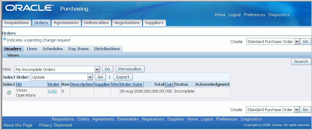

購買担当ワーク・センターで「発注」タブにナビゲートします。「発注」ページの「要約」バージョンがオープンします。「ヘッダー」、「明細」、「スケジュール」、「支払品目」および「配分」をクリックして、要約ビューの強調箇所を変更できます。
デフォルト・ビューおよびセキュリティ・プロファイルに基づき、アクセス可能なすべての標準発注を表示できます。
ビュー - 別のビューを選択するには、メニューからビューを選択します。ビューを変更すると、そのビューに対する発注のみが表示されます。関連項目: 発注ビューの使用。
エクスポート - 検索結果の全結果をエクスポートします。結果を、カンマ区切りファイル形式で保存または表示できます。
作業する発注の検出後、次の処理を実行できます。
標準発注への処理実行 - 発注を選択し、「発注の選択」リストから「更新」などの処理を選択して、「進む」をクリックします。
標準発注の表示 - 発注番号をクリックし、「標準発注」ページのタブを使用して、「明細」、「スケジュール」または「配分」を選択します。「処理」リストにより発注に関する追加情報を表示して、「進む」をクリックします。「更新」をクリックして、「標準発注の更新」ページに切り替えます。
新規標準発注を作成するには、「作成」リストで形式を選択し、「進む」をクリックします。関連項目: 標準発注の入力。
ビューでは、発注に対して事前定義済の検索を実行できます。ビューを使用するには、「ビュー」リストでビューを選択し、「進む」をクリックします。
次のビューを使用して、発注を検索できます。
自分の処理中発注 - このビューには、ステータスが「処理中」の発注が表示されます。
自分の未完了発注 - このビューには、ステータスが「未完了」の発注が表示されます。
自分のオープン発注: このビューには、購買担当に割り当てられたすべてのオープン発注が表示されます。
保留変更要求のある自分の発注 - このビューには、変更要求が関連付けられた発注が表示されます。
拒否済確認のある自分の発注 - このビューには、仕入先が拒否した発注が表示されます。
パーソナライズ・ビュー: 必要な発注のみを表示する、ユーザー独自のビューを作成できます。関連項目: 『Oracle Applicationsユーザーズ・ガイド』のパーソナライズ・ビューの作成に関する項。

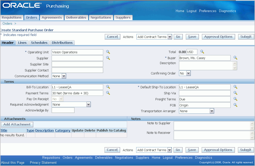

購買担当ワーク・センターの「発注」ページで、「作成」リストから形式を選択して「標準発注の作成」ページにナビゲートし、「進む」をクリックします。既存の発注を変更している場合、それは「標準発注の更新」ページに表示されます。「ヘッダー」、「明細」、「スケジュール」および「配分」をクリックして、ページの強調箇所を変更できます。
注意: 次のフィールド名の説明では、「標準発注」形式が選択されたことを前提としています。
「発注ヘッダー」タブを選択して、発注全体に関する一般情報を入力します。
次の発注ヘッダー情報を入力します。「営業単位」、「仕入先」、「仕入先サイト」、「仕入先担当」、「通信方法」、「通貨」、「購買担当」、「摘要」および「発注確認」。
詳細は、「発注ヘッダーの入力」を参照してください。
次の発注条件情報を入力します。「請求先事業所」、「支払条件」、「受入時支払」、「要確認」、「確認期限」、「デフォルト納入先」、「運送方法」、「運送条件」、「FOB」および「輸送手配者」。
詳細は、「発注詳細情報の入力」を参照してください。
「添付の追加」をクリックして、発注入力の添付を入力します。
関連項目: 購買文書へのノートの添付
必要に応じて、「仕入先への連絡事項」または「受入担当への連絡事項」を入力してください。
発注への可能な処理の詳細は、「発注処理の使用」を参照してください。
「発注明細」タブを選択し、この発注上の品目に関する次の詳細を入力します。
カタログから明細を追加するには、「明細の追加」リストで「カタログから」を選択して「進む」をクリックします。お気に入りリストから明細を追加するには、「明細の追加」リストで「お気に入りから」を選択して「進む」をクリックします。
詳細は、それぞれの選択のオンライン・ヘルプを参照してください。
「タイプ」、「品目/ジョブ」、「摘要」、「カテゴリ」、「数量」、「単位」、「価格」および「希望入手/開始日」の明細詳細を入力します。明細を全画面表示するには、「処理更新」アイコンをクリックします。
これが複雑作業発注である場合は、「複雑作業発注明細の入力」を参照してください。
詳細は、「発注明細の入力」を参照してください。
各明細の「処理」列では、「更新」、「分割」または「削除」アイコンをクリックできます。
明細への可能な処理の詳細は、「発注処理の使用」を参照してください。
「発注スケジュール」タブを選択し、この発注上の品目の搬送に関する次の詳細を入力します。
「スケジュール」、「事業所」、「組織」、「数量」および「希望入手日」のスケジュール詳細を入力します。スケジュールを全画面表示するには、「処理更新」アイコンをクリックします。
詳細は、「発注納入の入力」を参照してください。
各スケジュール明細の「処理」列では、「更新」、「分割」または「削除」アイコンをクリックできます。
スケジュールへの可能な処理の詳細は、「発注処理の使用」を参照してください。
これが複雑作業発注である場合は、「支払品目」タブを選択して、この発注の分割払いに関する詳細を入力します。関連項目: 複雑作業発注支払品目の入力。
「配分」タブを選択し、この発注の借方勘定に関する次の詳細を入力します。
「配分タイプ」、「搬送先」、「数量」および「発注借方勘定」の配分詳細を入力します。配分を全画面表示するには、「処理更新」アイコンをクリックします。
詳細は、「発注配分の入力」を参照してください。
ページの上部または下部にある「保存」、「承認オプション」および「発行」をクリックして、それらの標準処理を実行できます。

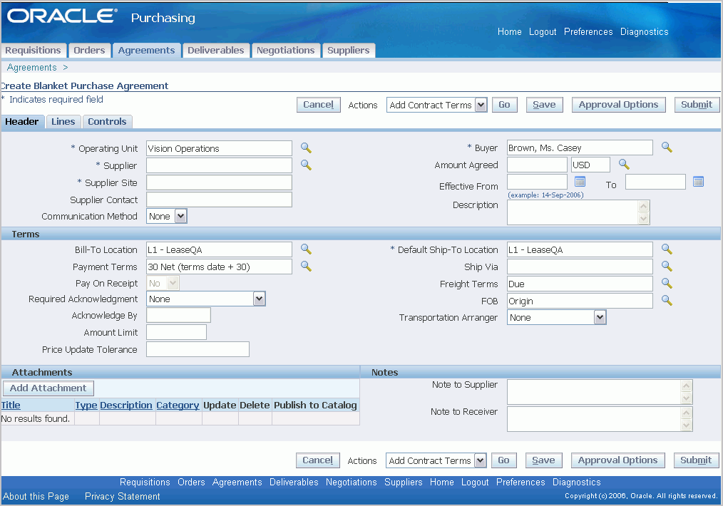

購買担当ワーク・センターは、基本契約の保守と遵守を担当する戦略的購買担当を対象に、基本契約の作成と保守専用のユーザー・インタフェースを提供します。
Oracle Purchasingを初めて使用する場合は、次の関連項目で示しているマニュアルをレビューすることをお薦めします。
表示、変更、複製または削除する既存の購買契約を識別します。関連項目: 基本契約の検索。
作成する発注形式を特定し、それを作成します。関連項目: 基本契約の作成。
関連項目
発注の概要
発注デフォルト・ルール

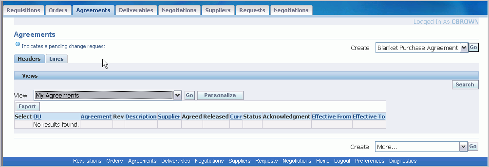

購買担当ワーク・センターで「基本契約」タブにナビゲートします。「基本契約」ページの「要約」バージョンがオープンします。「ヘッダー」または「明細」をクリックして、要約ビューの強調箇所を変更できます。
デフォルト・ビューおよびセキュリティ・プロファイルに基づき、アクセス可能なすべての基本契約を表示できます。
ビュー - 別のビューを選択するには、メニューからビューを選択します。ビューを変更すると、そのビューに対する基本契約のみが表示されます。関連項目: 基本契約ビューの使用。
作業する基本契約の検出後、次の処理を実行できます。
基本契約の表示 - 「基本契約番号」をクリックし、「基本契約」ページのタブを使用して、「明細」を選択します。「処理」リストにより発注に関する追加情報を表示して、「進む」をクリックします。「更新」をクリックして、「基本契約の更新」ページに切り替えます。
基本契約への処理実行 - 基本契約を選択し、「基本契約の選択」リストから「更新」などの処理を選択して、「進む」をクリックします。
新規基本契約を作成するには、「作成」リストで形式を選択し、「進む」をクリックします。関連項目: 基本契約の入力。
ビューでは、基本契約に対して事前定義済の検索を実行できます。ビューを使用するには、「ビュー」リストでビューを選択し、「進む」をクリックします。
次のビューを使用して、基本契約を検索できます。
自分の基本契約 - このビューには、購買担当に割り当てられたすべてのオープン基本契約が表示されます。
自分の保留変更要求のある基本契約 - このビューには、変更要求が関連付けられた基本契約が表示されます。
自分の拒否済確認のある基本契約 - このビューには、仕入先が拒否した基本契約が表示されます。
自分の失効間近の基本契約 - このビューには、通知管理に基づき、失効間近の基本契約が表示されます。
自分の未完了基本契約 - このビューには、ステータスが「未完了」の基本契約が表示されます。
パーソナライズ・ビュー: 必要な基本契約のみを表示する、ユーザー独自のビューを作成できます。関連項目: 『Oracle Applicationsユーザーズ・ガイド』のパーソナライズ・ビューの作成に関する項。
購買担当ワーク・センターの「基本契約」ページは、Oracle Purchasingの2つの基本文書タイプ、「グローバル包括購買契約」および「グローバル購買契約」をサポートしています。関連項目: 発注タイプ。
購買契約情報の入力
購買担当ワーク・センターの「基本契約」ページで、「作成」リストから形式を選択して「包括購買契約の作成」ページまたは「購買契約の作成」ページにナビゲートし、「進む」をクリックします。
既存の基本契約を変更する必要がある場合は、その「基本契約番号」をクリックすると、「包括購買契約」ページまたは「購買契約」ページにそれが表示されます。「更新」をクリックして変更内容を確定します。「ヘッダー」、「明細」または「管理」をクリックして、ページの強調箇所を変更できます。
「ヘッダー」タブを選択し、基本契約全体に関する次の一般情報を入力します。
次の基本契約ヘッダー情報を入力します。「営業単位」、「仕入先」、「仕入先サイト」、「仕入先担当」、「通信方法」、「購買担当」、「契約金額」、「通貨」、「有効日: 自」と「有効日: 至」、および「摘要」。
次の基本契約条件情報を入力します。「請求先事業所」、「支払条件」、「受入時支払」、「要確認」、「確認期限」、「限度額」、「デフォルト納入先」、「運送方法」、「運送条件」、「FOB」および「輸送手配者」。
「添付の追加」をクリックして、基本契約の添付を入力します。
関連項目: 購買文書へのノートの添付
基本契約への可能な操作の詳細は、「基本契約処理の使用」を参照してください。
「明細」タブを選択し、この基本契約上の品目に関する詳細を入力します。
注意: 購買契約には、明細がありません。
「タイプ」、「品目/ジョブ」、「摘要」、「カテゴリ」、「単位」、「価格」および「失効日」の明細詳細を入力します。明細を全画面表示するには、「処理更新」アイコンをクリックします。
詳細は、「購買契約情報の入力」を参照してください。
「基本契約管理」タブを選択し、この基本契約の管理詳細を入力します。
「要求営業単位」の「購買営業単位」および「購買サイト」を選択して、営業単位アクセスを定義します。
詳細は、「組織をグローバル契約に使用できるようにする手順」を参照してください。
次を選択して、包括購買契約の「自動処理」を有効化します。
自動ソーシング使用可能
ソース・ルールおよび割当の更新
関連項目: 追加オプションを入力する手順
次を選択して、包括購買契約の「遡及的価格設定」を有効化します。
価格更新を既存の発注に適用します。
価格更新を通信します。
「条件」、「失効警告日」、「パーセント」、「金額」、「有効日: 自」および「有効日: 至」を入力して、この基本契約の「通知管理」を入力します。
詳細は、「発注通知管理の入力」を参照してください。
基本契約への可能な処理の詳細は、「基本契約処理の使用」を参照してください。
ページの上部または下部にある「取消」、「保存」、「承認オプション」および「発行」をクリックして、それらの標準処理を実行できます。
注意: 「取消」ボタンは、「要約」ページに戻る場合に使用します。
