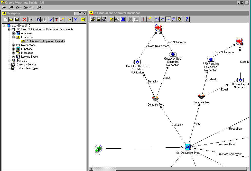

購買文書用の発注送信通知ワークフロー: 未完了、否認済または要再承認の文書を検索し、文書のステータスに該当する担当に通知を送信します。関連項目: 通知の送信ワークフロー。

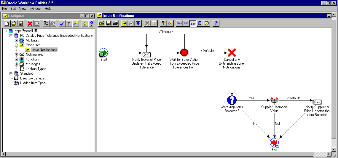

発注カタログの価格許容範囲超過通知ワークフロー: 購買文書オープン・インタフェースを介して送信された価格/販売カタログ情報に含まれる価格引上げが、設定した価格許容範囲を超えている場合に、購買担当に通知を送信します。関連項目: 価格/販売カタログ通知ワークフロー。

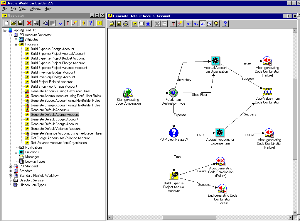

この項では、Oracle Purchasingにおけるデフォルトの勘定科目ジェネレータ・プロセスの使用方法とカスタマイズ方法について説明します。
Oracle Purchasingの勘定科目ジェネレータは、Oracle Workflowを利用します。Oracle Workflow Builderを介して勘定科目ジェネレータのプロセスを表示し、カスタマイズできます。また、Oracle Workflow Monitorを介して勘定科目生成をモニターすることも可能です。関連項目: 『Oracle Workflowユーザーズ・ガイド』。
すべての発注、購買依頼およびリリースは会計配分を必要とします。Oracle Purchasingでは、文書配分ごとに借方勘定、予算勘定(予算管理を使用している場合)、経過勘定および差異勘定が自動的に作成されます。

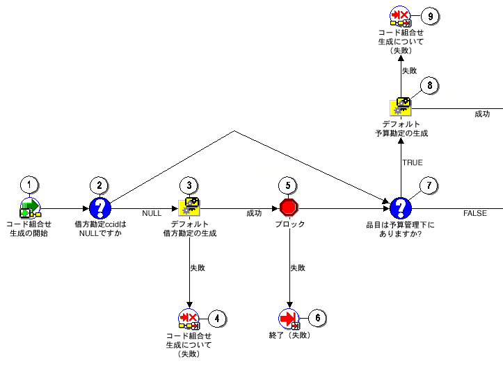

Oracle Purchasingでのデフォルトの勘定科目ジェネレータ処理では、配分の「費用」、「在庫」または「製造現場」賦課先タイプに基づいて、発注、リリースおよび購買依頼配賦の借方、予算、経過勘定および差異勘定科目が作成されます。Oracle Purchasingでは、勘定科目ジェネレータを使用して常にこれらの勘定科目を作成します。この機能を無効にはできません。
集中調達機能を使用する場合、勘定科目ジェネレータでは、調達組織と搬送先組織の間の会計取引を記録するための2つの新規勘定科目も作成されます。一方は搬送先借方勘定科目で、他方は搬送先差異勘定科目です。この2つの勘定科目が作成されて使用されるのは、搬送先組織が調達組織とは異なる営業単位にあり、2つの組織間の取引フローが定義済の場合のみです(2つの営業単位が異なる会計帳簿を使用している場合は、取引フローを定義する必要があることに注意してください)。たとえば、集中調達シナリオで、ユーザーがある営業単位内で発注を作成し、別の営業単位に納入する必要があるとします。この場合、2つの組織(営業単位)間の所有権移動を記録するための会計取引(商品の受入時に作成)が作成されます。これらの勘定科目は、不要であれば作成されません。
在庫借方勘定科目作成の場合、勘定科目ジェネレータでは配分について入力する項目と保管場所に基づいて、資産購入と費用購入がさらに区別されます。費用品目を選択すると、勘定科目ジェネレータでは保管場所が無視され、費用借方勘定科目が作成されます。資産品目を選択すると、保管場所が評価され、費用借方勘定科目と資産借方勘定科目のどちらを作成するかが決定されます。
注意: 保管場所を費用または資産として分類するには、Oracle Inventoryの「保管場所」ウィンドウで「資産保管場所」チェック・ボックスを選択するか、選択を解除します。品目を費用または資産として分類するには、「マスター品目」ウィンドウの「原価計算」セクションで「在庫資産価額」チェック・ボックスを選択するか、選択を解除します(このウィンドウには、Oracle InventoryまたはOracle Purchasingからアクセス可能です)。
勘定科目ジェネレータでは、配分搬送先タイプに基づいてソース勘定科目が検索され、指定したフィールドから搬送先会計フレックスフィールドにコード組合せ全体(完全な会計フレックスフィールド)がコピーされます。デフォルトのOracle Purchasingプロセスでは、個別フレックスフィールド・セグメントは作成されません。
たとえば、「費用」搬送先タイプの配分用に経過勘定を移入するために、勘定科目ジェネレータでは、アプリケーション設定の一部としてOracle Purchasingウィンドウで指定した費用と対応する経過勘定が検索され、文書の経過勘定フレックスフィールドにコピーされます。
例外は、最初の2つのステップで勘定科目ジェネレータにより借方勘定科目を導出できない場合です。その場合、勘定科目はHR従業員レコードから取得され、品目カテゴリに基づいて個別セグメントが置換されます。これは、Oracle Purchasingで単発品目を使用する場合の一般的なシナリオです。
次のマトリックスに、勘定科目ジェネレータで配分の搬送先タイプに基づいて借方勘定、予算勘定、経過勘定および差異勘定を作成するために参照されるソース・フィールドを示します。
水平軸は、勘定科目ジェネレータによりOracle Purchasing内で参照されるソース勘定科目の指定に使用するウィンドウを示します。垂直軸は、勘定科目ジェネレータにより作成される勘定科目タイプごとに可能な搬送先タイプを示します。また、「付加的考慮事項」は、上位と下位の間のアクセスの一部として適用されます。マトリックスの本体は、参照勘定科目の入力に使用するフィールドを示します。
特定の勘定科目/搬送先タイプの組合せについて複数のオプションが示されている場合、勘定科目ジェネレータでは、「付加的考慮事項」に示す条件に該当するかぎり、マトリックスの「順序」に1と示された主要ソース勘定科目が検索されます。これは、付加的条件が複数存在する場合があるため、順序1のソース勘定科目も複数存在する可能性があることを意味します。最初に該当する付加的条件が、試行されるソースとなります。この参照勘定科目を使用できない場合、または入力した配分情報に適切でない場合は、2として示されたソースが試行され、参照勘定科目が見つかるまで検索が続行され、見つからなければ失敗します。マトリックスには、勘定科目が見つかるか、勘定科目ジェネレータが勘定科目の検出に失敗した場合に適用可能な上書き条件が示されています。これらのエントリは、数値のかわりにOで示されています。上書きの場合は、作成済の勘定科目が優先されます。

「デフォルト勘定科目の生成」プロセスのプロパティを表示するには、そのプロセスをナビゲータ・ツリーで選択し、「編集」メニューから「プロパティ」を選択します。「デフォルト勘定科目の生成」プロセスの結果タイプは「フレックスフィールドの結果」で、プロセスの完了時に結果が「失敗」または「成功」となることを示します。これらの結果は、「標準フレックスフィールド・ワークフロー」項目タイプの「フレックスフィールドの結果」参照タイプの参照コードに対応します。
このプロセス・アクティビティは実行可能でもあります。これは、ワークフロー・エンジンのCreateProcessおよびStartProcess APIのコールによってトップ・レベル・プロセスとして実行できることを示します。
プロセス・アクティビティの「詳細」プロパティ・ページは、「デフォルト勘定科目の生成」プロセスにDEFAULT_ERRORというエラー・プロセスが関連付けられており、プロセスにエラーが発生した場合にのみ開始されることを示します。このエラーにより、「システム: エラー」項目タイプに関連付けられているDEFAULT_ERRORが開始されます。現在、このプロセスでは単に標準の「デフォルト・エラー通知」アクティビティが実行されて、エラー関連の情報が提供されます。このプロセスは、ニーズにあわせてさらにカスタマイズできます。関連項目: 『Oracle Workflow開発者ガイド』のデフォルト・エラー・プロセスに関する項。
勘定科目ジェネレータ・プロセスの開始時期の詳細は、「Oracle Purchasingでの勘定科目ジェネレータの機能」の「勘定科目の作成時期とロジスティクス」を参照してください。
「デフォルト勘定科目の生成」は、Oracle Purchasingで勘定科目を作成するデフォルト・ワークフロー・プロセスです。
ノード2では、借方勘定が文書に手動で入力済かどうかがチェックされます(たとえば、コミットされていない費用配分の借方勘定を上書きまたは指定できます)。すでに借方勘定が存在する場合、このプロセスはノード3の借方勘定生成プロセスをスキップしてノード7に進み、予算勘定が必要かどうかが判別されます。
ノード3、8、11および13では、借方勘定、予算勘定(ノード7で予算管理の使用が検出された場合)、経過勘定および差異勘定が作成されます。これらのノードは、勘定科目を作成できない場合(入力されていない勘定科目セグメントがある場合や、使用不可のセグメントが使用された場合など)、ノード4、9または14で失敗します。(この場合は、文書ウィンドウにエラーが表示されます。)
ノード5および12では、前の勘定科目について勘定科目セグメント値の生成が完了するまでワークフローの実行が一時停止されます。ノード5には、借方勘定のコード組合せ識別子(CCID)の生成に失敗した場合のために失敗オプションが用意されています。この場合にのみ、ワークフローはノード6で終了します。

このプロセスのプロパティを表示するには、このプロセスをナビゲータ・ツリーで選択し、「編集」メニューから「プロパティ」を選択します。このプロセスの結果タイプは「フレックスフィールドの結果」で、プロセスの完了時に結果が「失敗」または「成功」となることを示します。これらの結果は、「標準フレックスフィールド・ワークフロー」項目タイプの「フレックスフィールドの結果」参照タイプの参照コードに対応します。
このプロセス・アクティビティは実行不可で、最上位レベル・プロセスとしては開始できませんが、上位レベル・プロセスによりコールされた場合にサブプロセスとしてのみ実行できます。
このサブプロセスはノード1で始まります。
ノード2では、品目の搬送先タイプが「在庫」、「製造現場」または「費用」のいずれであるかがチェックされます。
費用品目の場合、ノード8で最初に品目がプロジェクト関連かどうかがチェックされます。プロジェクト関連の場合、ノード11のサブプロセスを適切にカスタマイズしていれば、このサブプロセスによりプロジェクト関連の勘定が作成されます。
品目がプロジェクト関連でない場合は、ノード9で経過勘定が取得されます。在庫品目と製造現場品目の場合は、ノード3で組織から経過勘定が取得されます。関連項目: Oracle Purchasingでの勘定科目ジェネレータの使用方法の表。
ノード5および6は、標準のフレックスフィールド・ワークフロー・アクティビティです。関連項目: 『Oracle Applicationsフレックスフィールド・ガイド』の標準フレックスフィールド・ワークフローに関する項。
ノード2では、品目がプロジェクト関連かどうかがチェックされます。プロジェクト関連の場合、ノード3のサブプロセスを適切にカスタマイズしていれば、このサブプロセスによりプロジェクト関連の勘定が作成されます。
ノード6では、品目の搬送先タイプが「在庫」、「費用」または「製造現場」のいずれであるかがチェックされます。
予算引当を使用していても、勘定科目ジェネレータでは製造現場配分用の予算勘定は作成されないため、製造現場品目の場合はサブプロセスがノード7で終了します。
費用品目の場合、ノード10で借方勘定から予算勘定が取得されます。
在庫品目の場合、ノード8のサブプロセスにより在庫予算勘定が作成されます。関連項目: 「在庫予算勘定の作成」サブプロセスの概要。
ノード12および13は、標準のフレックスフィールド・ワークフロー・アクティビティです。関連項目: 『Oracle Applicationsフレックスフィールド・ガイド』の標準フレックスフィールド・ワークフローに関する項。
在庫品目の場合、このサブプロセスのノード2で、品目が費用品目であるか資産品目であるかに基づいて、適切な借方勘定が取得されます。関連項目: Oracle Purchasingでの勘定科目ジェネレータの使用方法の表。
ノード4は、標準フレックスフィールド・ワークフロー・アクティビティです。関連項目: 『Oracle Applicationsフレックスフィールド・ガイド』の標準フレックスフィールド・ワークフローに関する項。
製造現場品目の場合、このサブプロセスのノード2では、品目が外注加工のショップ型製造オーダー関連かライン型製造オーダー関連かがチェックされます。ショップ型製造オーダーの場合、ノード3でショップ型製造オーダーに関連付けられている生産資源費要素に基づいて借方勘定が取得されます。ライン型製造オーダーの場合、ノード7でライン型製造オーダーに関連付けられている生産資源費要素に基づいて借方勘定が取得されます。関連項目: Oracle Purchasingでの勘定科目ジェネレータの使用方法の表。
ノード5は、標準フレックスフィールド・ワークフロー・アクティビティです。関連項目: 『Oracle Applicationsフレックスフィールド・ガイド』の標準フレックスフィールド・ワークフローに関する項。
在庫品目の場合、このサブプロセスのノード2で最初に保管場所から予算勘定が取得されます。保管場所で勘定が指定されていなければ、ノード4で品目の予算勘定が検索されます。そこでも勘定が指定されていなければ、ノード5で組織の予算勘定が検索されます。そこでも勘定が指定されていなければ、ノード6で予算勘定の借方勘定が取得されます。関連項目: Oracle Purchasingでの勘定科目ジェネレータの使用方法の表。
「プロジェクト勘定の作成」サブプロセスのプロパティを表示するには、このプロセスをナビゲータ・ツリーで選択し、「編集」メニューから「プロパティ」を選択します。各「プロジェクト勘定の作成」サブプロセスの結果タイプは「フレックスフィールドの結果」で、プロセスの完了時に結果が「失敗」または「成功」となることを示します。これらの結果は、「標準フレックスフィールド・ワークフロー」項目タイプの「フレックスフィールドの結果」参照タイプの参照コードに対応します。
これらのサブプロセス・アクティビティは実行不可で、最上位レベル・プロセスとしては開始できず、上位レベル・プロセスによりコールされた場合にサブプロセスとしてのみ実行できることを示します。
「プロジェクト勘定の作成」サブプロセスとして、作成対象となる勘定ごとに次の4つが用意されています。
費用プロジェクト経過勘定の作成
費用プロジェクト予算勘定の作成
費用プロジェクト借方勘定の作成
費用プロジェクト差異勘定の作成
「プロジェクト勘定の作成」サブプロセスは、Oracle Projectsをインストール済の場合に勘定科目作成プロセスのカスタマイズに使用可能なダミー・プロセスです。このプロセスを使用するには、独自の勘定科目作成ルールをワークフロー・プロセス定義の形式でプロセスに提供します。
後述のように、「プロジェクト関連の購買依頼ですか?」関数アクティビティではデフォルトで常に値「FALSE」が戻されます。これは、「プロジェクト関連科目の作成」プロセスがダミー・プロセスであることを意味します。「プロジェクト関連の購買依頼ですか?」関数アクティビティを、文書のプロジェクトIDをチェックする独自の関数アクティビティに置き換えるまでは使用されません。
「プロジェクト関連の発注ですか?」のかわりに標準ワークフロー関数アクティビティ「数値の比較」を使用できます。「数値の比較」を使用すると、文書のプロジェクトIDを定義した値と比較したり、プロジェクトIDの有無をチェックできます。プロジェクトIDがなければ、「数値の比較」は「経費勘定」アクティビティに遷移し、デフォルト経費勘定が作成されます。プロジェクトIDがある場合、「数値の比較」は「プロジェクト関連科目の作成」プロセスに遷移し、勘定が作成されます。関連項目: 『Oracle Workflow開発者ガイド』の比較アクティビティに関する項。
品目をプロジェクト勘定に請求する場合は、次の操作を実行する必要があります。
「プロジェクト関連の購買依頼ですか?」(「プロジェクト関連の発注ですか?」)を、文書にプロジェクトIDがある場合に「プロジェクト勘定の作成」サブプロセスに分岐する独自の関数アクティビティに置き換えます。
該当する「プロジェクト勘定の作成」サブプロセスをカスタマイズします。前述の例では、「費用プロジェクト借方勘定の作成」サブプロセスをカスタマイズすることになります。すべての勘定(経過、予算、借方および差異)にプロジェクト関連勘定を使用する場合は、4つの「プロジェクト勘定の作成」サブプロセスをすべてカスタマイズします。
Oracle PurchasingをOracle Projectsと統合する際の勘定科目ジェネレータの使用方法の詳細は、『Oracle Projectsユーザーズ・ガイド』のOracle Projectsでの勘定科目ジェネレータの使用に関する項を参照してください。
費用品目の場合、このサブプロセスでは最初にノード2で品目がプロジェクト関連かどうかがチェックされます。プロジェクト関連の場合、このサブプロセス適切にカスタマイズしていれば、ノード3でサブプロセスによりプロジェクト関連の勘定が作成されます。
品目がプロジェクト関連でなければ、ノード5で差異勘定の作成に使用する借方勘定が取得されます。
ノード7は、標準フレックスフィールド・ワークフロー・アクティビティです。関連項目: 『Oracle Applicationsフレックスフィールド・ガイド』の標準フレックスフィールド・ワークフローに関する項。
在庫品目と製造現場品目の場合、ノード2で組織から差異勘定が取得されます。関連項目: Oracle Purchasingでの勘定科目ジェネレータの使用方法の表。
ノード3は、標準フレックスフィールド・ワークフロー・アクティビティです。関連項目: 『Oracle Applicationsフレックスフィールド・ガイド』の標準フレックスフィールド・ワークフローに関する項。
以前のリリースで、勘定科目組合せを生成するようにフレックスビルダーをカスタマイズした場合は、「フレックスビルダ・ルールを使った勘定科目の生成」プロセスを使用してフレックスビルダーの設定を自動的に複製できます。事前定義済のフレックスビルダー・ルールを変更したり、勘定科目ジェネレータをカスタマイズする必要はありません。この最上位レベル・プロセスは、次のプロセスで構成されています。
(ノード3)「フレックスビルダ・ルールを使った借方勘定の生成」により、勘定科目ジェネレータ内で借方勘定フレックスビルダー・ルールが複製されます。
(ノード8)「フレックスビルダ・ルールを使った予算勘定の生成」により、勘定科目ジェネレータ内で予算勘定フレックスビルダー・ルールが複製されます(ノード7のアクティビティにより、品目が予算管理下にあることが検出された場合)。
(ノード11)「フレックスビルダ・ルールを使った経過勘定の生成」により、勘定科目ジェネレータ内で経過勘定フレックスビルダー・ルールが複製されます。
(ノード13)「フレックスビルダ・ルールを使った差異勘定の生成」により、勘定科目ジェネレータ内で差異勘定フレックスビルダー・ルールが複製されます。
「フレックスビルダ・ルールを使った勘定科目の生成」プロセスでは、勘定科目を生成するために、リリース10.7からのアップグレード時に生成された該当する関数がコールされます。
リリース10からアップグレードする場合は、『Oracle Applicationsのアップグレード』の「フレックスビルダー」、ガイドラインに関する項を参照してください。

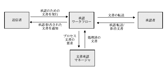

「通知要約」ウィンドウで購買依頼を承認のために発行するか処理を実行すると、Oracle PurchasingではバックグラウンドでOracle Workflowテクノロジを使用して承認プロセスが処理されます。Oracle Workflowでは、「文書承認とセキュリティの設定」の設定ステップに従って定義した承認管理と承認階層を使用して、文書が承認へと導かれます。Oracle Workflow Builderを使用すると、承認プロセスを変更できます。
購買依頼承認ワークフローは、Oracle Workflow Builderでダイアグラムとして参照可能なプロセスで構成されており、一部のオブジェクトとプロパティは変更可能です。各ワークフロー・プロセスは、個別の関数アクティビティで構成されています。
Oracle Purchasingでは、購買依頼の承認ワークフローは次の時点で開始されます。
Oracle Purchasingの「承認文書」ウィンドウで「承認のために発行」を選択(および「OK」を選択)するか、Oracle iProcurementで購買依頼を承認のために発行した時点。
「通知要約」ウィンドウで、承認のために未発行の文書を発行するように促す催促に応答した時点。
「購買依頼インポート」の実行時。購買依頼が未完了または事前承認済の場合は、「購買依頼インポート」により購買依頼の承認ワークフローが起動され、特に指定しないかぎり購買依頼が承認されます。
発注承認ワークフローの詳細は、「発注承認ワークフロー」を参照してください。

「通知要約」ウィンドウで発注またはリリースを承認のために発行するか処理を実行すると、Oracle PurchasingではバックグラウンドでOracle Workflowテクノロジを使用して承認プロセスが処理されます。Oracle Workflowでは、「文書承認とセキュリティの設定」の設定ステップに従って定義した承認管理と承認階層を使用して、文書が承認へと導かれます。Oracle Workflow Builderインタフェースを使用すると、承認プロセスを変更できます。
発注承認ワークフローは、Oracle Workflow Builderでダイアグラムとして参照可能なプロセスで構成されており、一部のオブジェクトとプロパティは変更可能です。各ワークフロー・プロセスは、個別の関数アクティビティで構成されています。
Oracle Purchasingでは、発注承認ワークフローは次の時点で開始されます。
「承認文書」ウィンドウで「承認のために発行」を選択(および「OK」を選択)した時点。関連項目: 承認のための文書発行。

関連項目: 承認権限を検証
この関数アクティビティでは、「承認文書」または「通知要約」ウィンドウで転送先が指定されているかどうかがチェックされます。
関連項目: 発注を承認して転送
関連項目: 承認者に通知
関連項目: 承認前に予約
この関数アクティビティでは、発注が事前承認済かどうかがチェックされます。「事前承認済」ステータスの文書は、適切な承認者により承認済で、承認のために他の承認者に転送するように選択されている文書です。または、承認済であっても予算が予約されていない文書です。発注承認ワークフローでは、「承認前に予約」サブプロセスまたは「発注の承認」サブプロセスにより「承認済」ステータスに設定されるまでは、文書は事前承認済とみなされます。
関連項目: 承認者の検索
関連項目: 発注を送信者に差戻す
この関数アクティビティでは、「承認者の検索」アクティビティにより検出された承認者のユーザー名が有効かどうかがチェックされます。
関連項目: 発注の転送
関連項目: 発注の否認
承認者による否認が記録され、発注が購買担当に差し戻された後、このアクティビティにより、発注が否認されたことを示す通知が購買担当に送信されます。
関連項目: 発注の承認
この関数アクティビティでは、発注が承認されたことを示す通知が該当するユーザーに送信されます。
この通知のメッセージでは、「文書タイプ」項目属性を使用して2つのPL/SQL関数がコールされます。一方により文書内の明細がすべて取得されて通知に表示され、他方により文書の処理履歴が取得されて通知に表示されます。
この関数アクティビティでは、文書がチェックされ、仕入先送信方法として「XML」が選択されているかどうかが確認されます。「XML」が選択されている場合は、文書をXMLで送信するイベントが呼び出されます。
このノードに続く処理には2つの経路があり、ワークフローでは両方がパラレルに実行されます。一方の経路では終了ノードで待機し、他方の経路ではソース・ルールと承認済仕入先リスト(ASL)を自動的に作成するサブプロセスにリンクします。
「購買文書インポート」から、またはユーザーにより「承認」ウィンドウで、自動ソース・ルール生成が選択されている場合、このアクティビティではTRUEが戻され、「ソース・ルールおよびASLの作成」サブプロセスが起動されます。
このサブプロセスでは、承認対象の包括購買契約の全適格明細について、要求されたソース・ルールと承認済仕入先リストが生成されます。
関連項目: 印刷、FAXおよびEメール文書プロセス
この関数アクティビティは、プロセスの終了をマークします。アクティビティ自体には結果タイプはありませんが、プロセス内でこのアクティビティの各ノードには処理結果が割り当てられています。処理結果は、アクティビティ・ノードのプロパティ・ページで割り当てます。「承認申請メイン・プロセス」アクティビティの結果タイプは「申請承認メイン・プロセス結果」であるため、各終了アクティビティ・ノードの処理結果は、「申請承認メイン・プロセス結果」参照タイプに属する参照コードのいずれか1つと一致する必要があります。
「発注を検証」サブプロセスのプロパティを表示するには、対応するプロセス・アクティビティをナビゲータ・ツリーで選択し、「編集」メニューから「プロパティ」を選択します。「発注を検証」サブプロセスの結果タイプは「発注文書検証」で、サブプロセスの完了時に結果が「検証失敗」または「検証通過」となることを示します。この結果は、「発注標準」項目タイプの「発注文書検証」参照タイプの参照コードに対応します。
このサブプロセス・アクティビティは実行不可で、最上位レベル・プロセスとしては開始できず、上位レベル・プロセスによりコールされた場合にサブプロセスとしてのみ実行できることを示します。
このサブプロセス・アクティビティでは、発注が完了していることと情報が有効であることが確認されます。
ノード2では、文書がオープンである(たとえば、最終消込済でない)かどうかがチェックされます。
ノード3では、文書ステータスに承認処理との互換性があるかどうか(たとえば、ステータスが「消込済」、「凍結済」または「保留中」でないこと)がチェックされます。ノード4では、文書が完了しているかどうか(明細と配分がそれぞれ1つ以上含まれているかどうかの確認など)が検証されます。
ノード3で文書ステータスにより承認処理が許可されない場合、またはノード4で文書が未完了の場合は、それぞれノード8または9でその旨を示す通知が文書所有者に送信されます。その後、ノード10では発注ステータスがこのサブプロセスに入る前の値に戻され、ワークフローがノード11で終了します。発注を変更して再発行するか、または新規に作成すると、発注を承認のために発行する時点で発注承認ワークフローが再び開始されます。
ノード3および4で文書が検証を通過すると、文書が承認のために発行されたことがノード12で「処理履歴」ウィンドウに記録されます。その後、「所有者は承認が可能か?」アクティビティが(「発注承認最上位プロセス」内の、このサブプロセスの外側で)開始されます。
文書承認処理マネージャがノード2、3または4で失敗すると、ノード5、6または7の通知アクティビティにより失敗通知が文書所有者に送信されます。文書承認処理マネージャが正常に再起動された後、文書所有者またはシステム管理者が通知に「再試行」で応答すると、ワークフローが続行されます。
関連項目: 文書ステータス・チェック、関連項目: 文書実行チェック
ここでは、「発注を検証」サブプロセスの各アクティビティについて、アクティビティの表示名順に説明します。
これは標準の関数アクティビティで、単にサブプロセスの開始をマークします。
この関数アクティビティでは、文書がオープンである(たとえば、最終消込済でない)かどうかがチェックされます。
この関数アクティビティでは、文書ステータスに承認処理との互換性があるかどうかがチェックされます。承認処理が許可される文書ステータスの例は、「未完了」、「処理中」および「事前承認済」です。
この関数アクティビティでは、発注が完了しているかどうか(すべての数量が一致し、明細と配分がそれぞれ1つ以上存在するかどうかなど)が検証されます。
この関数アクティビティでは、文書が承認のために発行されたことを記録するために、PO_ACTION_HISTORY表に「発行処理」行が挿入されます。また、文書ステータスは「処理中」のため、転送先処理をシミュレートするためにNULLのACTION_CODEを含む追加の1行が挿入されます。文書マネージャでは、この行が検索されます。
文書承認処理マネージャが失敗すると、文書所有者はこの失敗通知を受け取ります。システム管理者が文書承認処理マネージャの再起動に成功した後、所有者はワークフローを続行できるように「再試行」を選択して通知に応答する必要があります。
この関数アクティビティでは、文書のステータス・チェックに失敗したことを示す通知が文書所有者に送信されます。関連項目: 文書ステータス・チェック。
この関数アクティビティでは、文書の正誤チェックに失敗したことを示す通知が文書所有者に送信されます。関連項目: 文書実行チェック。
文書がステータス・チェックまたは正誤チェックに失敗すると、この関数アクティビティでは、文書がこのプロセス・アクティビティに入る前のステータスに設定されます。
この関数アクティビティは、プロセスの終了をマークします。アクティビティ自体には結果タイプはありませんが、プロセス内でこのアクティビティの各ノードには処理結果を割り当てる必要があります。処理結果は、アクティビティ・ノードのプロパティ・ページで割り当てます。「発注を検証」サブプロセス・アクティビティの結果タイプは「発注文書の検証」であるため、各終了アクティビティ・ノードの処理結果は、「発注文書の検証」参照タイプに属する参照コードのいずれか1つと一致する必要があります。
「承認前に予約」サブプロセスのプロパティを表示するには、対応するプロセス・アクティビティをナビゲータ・ツリーで選択し、「編集」メニューから「プロパティ」を選択します。「承認前に予約」サブプロセスの結果タイプは「承認前に発注を予約」で、サブプロセスの完了時に結果が「転送」、「No」または「Yes」となることを示します。これらの結果は、「発注標準」項目タイプの「承認前に発注を予約」参照タイプの参照コードに対応します。
ノード2で引当が有効で予算が予約されていないことが検出されると、ノード4で文書に対する予算の予約が試行されます。
予算を予約できなければ、ノード6で承認者に「文書を予約できません」という通知が送信されます。承認者は、より多くの予算が割当済だった場合などは、「承認文書」ウィンドウを使用して文書の予約を再試行してから、通知に「再試行」で応答するか、文書を否認するか、または予算の予約権限を持つ他の承認者に文書を転送する必要があります。
承認者が文書を転送すると、ノード7で転送先承認者が有効なユーザー名を持っているかどうかがチェックされます。有効なユーザー名を持っている場合は、ノード8で新規承認者の転送先/転送元情報が設定されます。
承認者が文書を否認すると、ノード10で発注が否認されます。発注を(ステータスが「消込済」、「凍結済」または「保留中」に変更されたなど、文書がステータス・チェックに失敗したことが原因で)否認できない場合、文書を否認できなかったことを示す通知がノード13で承認者に送信されます。
文書承認処理マネージャがノード4または10で失敗すると、ノード5または11の通知アクティビティにより失敗通知が承認者に送信されます。文書承認処理マネージャが正常に再起動された後、承認者またはシステム管理者が通知に「再試行」で応答すると、ワークフローが続行されます。
ここでは、「承認前に予約」サブプロセスの各アクティビティについて、アクティビティの表示名順に説明します。
この関数アクティビティでは、予算引当会計を使用しているかどうかと、文書がすでに予約済かどうかがチェックされます。
この関数アクティビティでは、文書に対する予算の予約が試行されます。
文書承認処理マネージャが失敗すると、承認者はこの失敗通知を受け取ります。システム管理者が文書承認処理マネージャの再起動に成功した後、承認者はワークフローを続行できるように「再試行」を選択して通知に応答する必要があります。
このアクティビティでは、Oracle Purchasingが文書の予算予約に失敗したことが承認者に通知され、失敗を解決するための指示が提供されます。承認者は、より多くの予算が割当済だった場合などは、「承認文書」ウィンドウを使用して文書の予約を再試行してから、通知に「再試行」で応答するか、文書を否認するか、または予算の予約権限を持つ他の承認者に文書を転送する必要があります。
この関数アクティビティでは、承認通知への応答の「転送先」フィールドに入力された転送先名が有効なユーザー名かどうかがチェックされます。
承認者が文書を転送することで「文書を予約できません」通知に応答すると、この関数アクティビティにより「転送先」および「転送元」属性が適切に再設定されます。
この関数アクティビティでは、文書のステータスが「否認済」に更新され、否認が「処理履歴」ウィンドウに記録されます。文書が引当済の場合は、引当も戻し処理されます。
このアクティビティでは、Oracle Purchasingが(ステータスが「消込済」、「凍結済」または「保留中」であるなどの原因で)文書を否認できなかったことを示す通知が承認者に送信されます。
この関数アクティビティは、プロセスの終了をマークします。アクティビティ自体には結果タイプはありませんが、プロセス内でこのアクティビティの各ノードには処理結果を割り当てる必要があります。処理結果は、アクティビティ・ノードのプロパティ・ページで割り当てます。「承認前に予約」サブプロセス・アクティビティの結果タイプは「承認前に発注を予約」であるため、各終了アクティビティ・ノードの処理結果は、「承認前に発注を予約」参照タイプに属する参照コードのいずれか1つと一致する必要があります。
「承認権限を検証」サブプロセスのプロパティを表示するには、対応するプロセス・アクティビティをナビゲータ・ツリーで選択し、「編集」メニューから「プロパティ」を選択します。「承認権限を検証」サブプロセスの結果タイプは「Yes/No」で、サブプロセスの完了時に結果が「Yes」または「No」となることを示します。この結果は、「標準」項目タイプの「Yes/No」参照タイプの参照コードに対応します。
サブプロセスのノード2では、「承認グループ」および「承認グループの割当」ウィンドウで定義された承認者の承認権限の制限がチェックされます。(関連項目: 承認グループの定義。関連項目: 承認グループの割当。)
承認者に十分な文書承認権限があれば、「転送先は指定されていますか?」関数アクティビティ(このサブプロセスの外側のワークフロー全体)が開始されます。十分な文書承認権限がなければ、「承認者の検索」プロセス・アクティビティが(このサブプロセスの外側で)開始されます。
文書承認処理マネージャがノード2で失敗すると、ノード4で失敗通知が承認者に送信されます。文書承認処理マネージャが正常に再起動された後、承認者またはシステム管理者が通知に「再試行」で応答すると、ワークフローが続行されます。
ここでは、「承認権限の検証」サブプロセスの各アクティビティについて、アクティビティの表示名順に説明します。
この関数アクティビティでは、「承認グループ」および「承認グループの割当」ウィンドウで定義された承認限度に基づいて、承認者の権限が検証されます。関連項目: 承認グループの定義。関連項目: 承認グループの割当。
この関数アクティビティは、プロセスの終了をマークします。アクティビティ自体には結果タイプはありませんが、プロセス内でこのアクティビティの各ノードには処理結果が割り当てる必要があります。処理結果は、アクティビティ・ノードのプロパティ・ページで割り当てます。「承認権限の検証」サブプロセス・アクティビティの結果タイプは「Yes/No」であるため、各終了アクティビティ・ノードの処理結果は、「Yes/No」参照タイプに属する参照コードのいずれか1つと一致する必要があります。
「発注の承認」サブプロセスのプロパティを表示するには、対応するプロセス・アクティビティをナビゲータ・ツリーで選択し、「編集」メニューから「プロパティ」を選択します。「発注の承認」サブプロセスの結果タイプは「発注承認処理および文書検証」で、サブプロセスの完了時に結果が「無効な処理」または「有効な処理」となることを示します。この結果は、「発注標準」項目タイプの「発注承認処理および文書検証」参照タイプの参照コードに対応します。
ノード2では、文書が(「承認前に予約」サブプロセスなどで)承認済かどうかがチェックされます。承認済の場合、このサブプロセスはノード3で終了し、文書が承認済であることを示す通知がワークフローにより(「発注承認」プロセス内で)購買担当に送信されます。
承認済でない場合は、文書の承認準備が完了しているかどうかがノード4で検証されます。承認準備が完了していない場合は、文書がステータス・チェックに失敗したこと(文書のステータスが「消込済」、「凍結済」または「保留中」に変更されたなど)を示す通知が、ノード5で承認者に送信されます。その後、ノード6で発注はこのサブプロセスに入る前のステータスに戻され、ワークフローはノード7で終了します。発注を変更して再発行するか、新規発注を作成する場合は、発注を承認のために発行する時点で発注承認ワークフローが開始されます。
文書がステータス・チェックを通過すると、ノード8では文書が完了しているかどうかが検証されます(明細と配分がそれぞれ1つ以上含まれているかどうかの確認など)。
文書が完了していなければ、ノード10でその旨を示す通知が承認者に送信されます。承認者は、「再試行」を選択して通知に応答するか(システム・レベルの問題がある場合)、または文書を否認できます。ノード13で文書を否認できない場合(文書のステータスが「消込済」、「凍結済」または「保留中」に変更されたなど)、ノード14で文書所有者に「文書を否認できません」という通知が送信されます。
文書がステータス・チェックを通過し、完了している場合は、ノード17で文書が承認され、発注情報と他の内部ワークフロー属性に変更があった場合は、ノード19でこれらの情報が取得されます。
文書承認処理マネージャがノード4、8、13または17で失敗すると、ノード9、11、12または18の通知アクティビティにより失敗通知が承認者に送信されます。文書承認処理マネージャが正常に再起動された後、承認者またはシステム管理者が通知に「再試行」で応答すると、ワークフローが続行されます。
ここでは、「発注の承認」サブプロセスの各アクティビティについて、アクティビティの表示名順に説明します。
予算引当を使用しており、予算が予約された時点で文書が「事前承認済」だった場合、そのステータスはすでに「承認済」に変更されています。
承認処理を許可する文書ステータスの例は、「未完了」、「処理中」および「事前承認済」です。
この関数アクティビティでは、文書が完了しているかどうか(すべての数量が一致し、明細と配分がそれぞれ1つ以上存在するかどうかなど)が検証されます。
このアクティビティでは、発注のステータスが「承認済」に設定されます。
この関数アクティビティでは、発注ヘッダーおよび明細のキー値に変更があった場合に、これらの値が取得され、ワークフロー属性に割り当てられます。
このアクティビティでは、文書のステータス・チェックに失敗したことを示す通知が承認者に送信されます。関連項目: 文書ステータス・チェック。
文書がステータス・チェックに失敗すると、この関数アクティビティでは、発注がこのプロセス・アクティビティに入る前のステータスに設定されます。
このアクティビティでは、Oracle Purchasingが文書を承認できなかったことを示す通知が承認者に送信されます。
この関数アクティビティは、プロセスの終了をマークします。アクティビティ自体には結果タイプはありませんが、プロセス内でこのアクティビティの各ノードに処理結果を割り当てる必要があります。処理結果は、アクティビティ・ノードのプロパティ・ページで割り当てます。「発注の承認」サブプロセス・アクティビティの結果タイプは「発注承認処理と文書の検証」であるため、各終了アクティビティ・ノードの処理結果は、「発注承認処理と文書の検証」参照タイプに属する参照コードのいずれか1つと一致する必要があります。
「印刷文書」プロセスまたは「FAX文書」プロセスのプロパティを表示するには、対応するプロセス・アクティビティをナビゲータ・ツリーで選択し、「編集」メニューから「プロパティ」を選択します。これらのサブプロセスの結果タイプは「発注アクティビティ実行」で、サブプロセスの完了時に結果が「アクティビティが実行されました」となることを示します。この結果は、「発注標準」項目タイプの「発注アクティビティ実行」参照タイプの参照コードに対応します。
ノード2では、発注が承認のために初めて発行されたときに「承認文書」ウィンドウで「印刷」が選択されたかどうかがチェックされます。「印刷」が選択された場合は、ノード4で文書が印刷されます。
「FAX文書」プロセスの外観と動作は「印刷文書」プロセスと同様ですが、ノード2では「承認文書」ウィンドウで「FAX」が選択されたかどうかがチェックされます。「FAX」が選択された場合、「承認文書」ウィンドウでFAX番号が入力されていれば、ノード4で自動的に文書がFAX送信されます。(FAX番号が指定されていなければ、文書は承認後にFAXサーバーに送信されます。CommercePathの設定に応じて、FAXサーバーに格納された文書の送信先と送信時期を選択できます。)
FAX機能を使用するには、CommercePath、またはCommercePath Fax Command Language(FCL)を使用するFAXソフトウェアをインストールする必要があります。
「Eメール文書」プロセスの外観と動作は「印刷文書」プロセスと同様ですが、ノード2では「承認文書」ウィンドウで「Eメール」が選択されたかどうかがチェックされます。「Eメール」が選択された場合、「承認文書」ウィンドウでEメール・アドレスが入力されていれば、ノード4で自動的に文書のEメールが送信されます。
ここでは、「印刷文書」、「FAX文書」および「Eメール文書」サブプロセスの各アクティビティについて、アクティビティの表示名順に説明します。
この関数アクティビティでは、発注の初回発行時に「承認文書」ウィンドウで「印刷」が選択されたかどうかがチェックされます。
「FAX文書」プロセスの場合、「ユーザーは文書のFAXを希望するか?」関数アクティビティにより、「承認文書」ウィンドウで「FAX」が選択されたかどうかがチェックされます。FAX機能を使用するには、CommercePath、またはCommercePath Fax Command Language(FCL)を使用するFAXソフトウェアをインストールする必要があります。
発注の初回発行時に「承認文書」ウィンドウで「印刷」が選択された場合は、このアクティビティにより文書が印刷されます。
「FAX文書」プロセスの場合、「承認文書」ウィンドウでFAX番号が入力されていれば、「FAX文書」関数アクティビティにより文書が自動的にFAX送信されます。FAX機能を使用するには、CommercePath、またはCommercePath Fax Command Language(FCL)を使用するFAXソフトウェアをインストールする必要があります。
この関数アクティビティは、プロセスの終了をマークします。アクティビティ自体には結果タイプはありませんが、プロセス内でこのアクティビティの各ノードには処理結果を割り当てる必要があります。処理結果は、アクティビティ・ノードのプロパティ・ページで割り当てます。「文書の印刷」サブプロセス・アクティビティの結果タイプは「発注アクティビティ実行」であるため、各終了アクティビティ・ノードの処理結果は、「発注アクティビティ実行」参照タイプに属する参照コードのいずれか1つと一致する必要があります。
「発注を承認して転送」サブプロセスのプロパティを表示するには、対応するプロセス・アクティビティをナビゲータ・ツリーで選択し、「編集」メニューから「プロパティ」を選択します。「発注を承認して転送」サブプロセスの結果タイプは「発注承認処理および文書検証」で、サブプロセスの完了時に結果が「無効な処理」または「有効な処理」となることを示します。この結果は、「発注標準」項目タイプの「発注承認処理および文書検証」参照タイプの参照コードに対応します。
ノード2では、文書ステータスに承認処理との互換性があるかどうか(たとえば、ステータスが「消込済」、「凍結済」または「保留中」でないこと)がチェックされます。文書ステータスに承認処理との互換性がなければ、文書がステータス・チェックに失敗したことを示す通知がノード3で承認者に送信されます。ノード4では、発注がこのサブプロセスに入る前のステータスに戻され、ワークフローがノード5で終了します。発注を変更して再発行するか、新規発注を作成する場合は、発注を承認のために発行する時点で発注承認ワークフローが開始されます。
文書がステータス・チェックを通過すると、ノード6では文書が完了しているかどうかが検証されます(明細と配分がそれぞれ1つ以上含まれているかどうかの確認など)。
文書が完了していなければ、ノード7でその旨を示す通知が承認者に送信されます。承認者は、「再試行」を選択して通知に応答するか、または文書を否認できます。ノード8で(ステータス・チェックに再び失敗したために)文書を否認できない場合、ノード11で文書所有者に「文書を否認できません」という通知が送信されます。
文書が完了している場合は、ノード13では発注の承認と転送が一度に実行され、発注情報と他の内部ワークフロー属性に変更があった場合は、ノード14でこれらの情報が取得されます。その結果、転送先承認者が(このサブプロセスの外側で)発注を承認し、「承認前に予約」または「発注の承認」により(このサブプロセスの外側で)発注ステータスが「承認済」に設定されるまで、発注のステータスは「事前承認済」になっています。
文書承認処理マネージャがノード2、6、8または13で失敗すると、ノード9、16、17または18の通知アクティビティにより失敗通知が承認者に送信されます。文書承認処理マネージャが正常に再起動された後、承認者またはシステム管理者が通知に「再試行」で応答すると、ワークフローが続行されます。
ここでは、「発注の承認および送付」サブプロセスの各アクティビティについて、アクティビティの表示名順に説明します。
この関数アクティビティでは、発注が承認されて次の承認者に転送されます。
この関数アクティビティでは、文書のステータス・チェックに失敗したことを示す通知が承認者に送信されます。関連項目: 文書ステータス・チェック。
このアクティビティでは、文書が未完了であるためにOracle Purchasingが文書を承認できなかったことを示す通知が承認者に送信されます。
この関数アクティビティは、プロセスの終了をマークします。アクティビティ自体には結果タイプはありませんが、プロセス内でこのアクティビティの各ノードに処理結果を割り当てる必要があります。処理結果は、アクティビティ・ノードのプロパティ・ページで割り当てます。「発注の承認および送付」サブプロセス・アクティビティの結果タイプは「発注承認処理と文書の検証」であるため、各終了アクティビティ・ノードの処理結果は、「発注承認処理と文書の検証」参照タイプに属する参照コードのいずれか1つと一致する必要があります。
「承認者に通知」サブプロセスのプロパティを表示するには、対応するプロセス・アクティビティをナビゲータ・ツリーで選択し、「編集」メニューから「プロパティ」を選択します。「承認者に通知」サブプロセスの結果タイプは「発注文書の承認プロセス」で、サブプロセスの完了時に結果が「承認」、「承認して転送」、「転送」、「否認」または「タイムアウト」となることを示します。この結果は、「発注標準」項目タイプの「発注文書の承認プロセス」参照タイプの参照コードに対応します。
ノード2では、文書に承認が必要であることを示す通知が承認者に送信されます。
ノード2について「プロパティ」ウィンドウにタイムアウト値を入力した場合は、ノード12で承認者に催促通知が送信されます。タイムアウト値は、承認者から応答がない場合にワークフローが催促の送信前に待機する期間を示します。ノード12についてタイムアウト値を入力した場合は、ノード22で2件目の催促が送信されます。ノード22についてタイムアウト値を入力した場合は、ワークフローがノード33で終了(タイムアウト)します。
このサブプロセスでは、承認者が「承認」、「承認して転送」、「転送」または「タイムアウト」のいずれで応答するかに応じて、適切な転送先および転送元情報が設定されます。この情報は、「承認」処理の後はノード9、19および29で設定されます。「承認して転送」処理の後はノード4、14および24で、「転送」処理の後はノード7、17および27で、タイムアウトを入力した場合はサブプロセスのタイムアウト後にノード32で設定されます。
このサブプロセスを含んでいる「発注承認」プロセスの動作は、このノードでの承認者の応答(「承認して転送」、「承認」、「否認」または「転送」)に応じて異なります。
ここでは、「承認者に通知」サブプロセスの各アクティビティについて、アクティビティの表示名順に説明します。
このアクティビティでは、承認を求める通知が承認者に送信されます。
アクティビティの「プロパティ」ウィンドウでタイムアウト期間を指定し、指定した期間が経過しても承認応答を受信しない場合、このアクティビティにより初回の催促が送信されます。
アクティビティの「プロパティ」ウィンドウでタイムアウト期間を入力し、初回の催促後も承認応答を受信しない場合、このアクティビティにより2回目の催促が送信されます。
この関数アクティビティでは、「承認」処理の後に「転送先」および「転送元」属性が再設定されます。
この関数アクティビティでは、「承認して転送」処理の後に「転送先」および「転送元」属性が再設定されます。
この関数アクティビティでは、「転送」処理の後に「転送先」および「転送元」属性が再設定されます。
この関数アクティビティでは、前のアクティビティのタイムアウト後に(タイムアウトが関連付けられている場合)、「転送先」および「転送元」属性が再設定されます。
この関数アクティビティは、プロセスの終了をマークします。アクティビティ自体には結果タイプはありませんが、プロセス内でこのアクティビティの各ノードには処理結果を割り当てる必要があります。処理結果は、アクティビティ・ノードのプロパティ・ページで割り当てます。「承認者に通知」サブプロセス・アクティビティの結果タイプは「PO文書承認処理プロセス」であるため、各終了アクティビティ・ノードの処理結果は、「PO文書承認処理プロセス」参照タイプに属する参照コードのいずれか1つと一致する必要があります。
「承認者の検索」サブプロセスのプロパティを表示するには、対応するプロセス・アクティビティをナビゲータ・ツリーで選択し、「編集」メニューから「プロパティ」を選択します。「承認者の検索」サブプロセスの結果タイプは「Yes/No」で、サブプロセスの完了時に結果が「Yes」または「No」となることを示します。この結果は、「標準」項目タイプの「Yes/No」参照タイプの参照コードに対応します。
このプロセスでは、次のいずれかの条件に該当する場合に、承認階層内で次の承認者が検索されます。
「承認権限を検証」により、文書所有者に「承認グループ」および「承認グループの割当」ウィンドウで定義されている文書承認権限が付与されていないことが判別された場合。(関連項目: 承認グループの定義。関連項目: 承認グループの割当。)
「所有者は承認が可能か?」により、「文書タイプ」ウィンドウで特定の文書タイプの「所有者は承認可能」が選択されていないことが検出された場合。関連項目: 文書タイプの定義。
「承認者に通知」プロセス中に承認者が文書を別の承認者に転送した場合、またはタイムアウト機能が設定されている場合は、特定期間の後に応答しない場合。
ノード2で転送先承認者が検出されなければ、ノード4でデフォルト承認階層(購買担当が「承認文書」ウィンドウに入力する特定の承認階層、またはOracle Purchasingのデフォルト承認階層)が取得されます。
ノード5では、転送方法がチェックされます。転送方法が「直接」の場合、発注はノード13以降で十分な承認権限を持つ最初の承認者に送信されます。転送方法が「階層」の場合は、ノード6以降で十分な承認権限を持つ承認者に到達するまで、階層内の各承認者が処理を実行する必要があります。
ノード6および13では、職階階層を使用しているかどうかがチェックされます。職階階層を使用している場合は、ノード7および14で職階階層を使用して次の承認者が検索されます。職階階層を使用していない場合は、ノード10および19で従業員/管理者階層を使用して次の承認者が検索されます。
文書承認処理マネージャがノード16または21で失敗すると、ノード17または22の通知アクティビティにより失敗通知が承認者に送信されます。文書承認処理マネージャが正常に再起動された後、承認者またはシステム管理者が通知に「再試行」で応答すると、ワークフローが続行されます。
ここでは、「承認者の検索」サブプロセスの各アクティビティについて、アクティビティの表示名順に説明します。
この関数アクティビティでは、購買担当または承認者が転送先ユーザー名を入力したかどうかがチェックされます。
この関数アクティビティでは、承認階層(購買担当が「承認文書」ウィンドウに入力した特定の承認階層、またはOracle Purchasingのデフォルト承認階層)が取得されます。
この関数アクティビティでは、転送モードとして「階層」または「直接」が取得されます。「直接」モードでは、発注は十分な承認権限を持つ最初の承認者に送られます。「階層」モードでは、十分な承認権限を持つ承認者に到達するまで、階層内の各承認者が処理を実行する必要があります。
この関数アクティビティでは、承認に職階階層が使用されているかどうかがチェックされます。関連項目: 文書承認とセキュリティの設定。
従業員/管理者関連階層が使用されている場合は、このアクティビティにより購買担当のマネージャが取得されます。表HR_EMPLOYEESおよびHR_ASSIGNMENTSを使用して、購買担当の最初のマネージャが取得されます。
職階階層が使用されている場合は、この関数アクティビティにより表PO_EMPLOYEE_HIERARCHIESおよびHR_EMPLOYEESを使用して購買担当の最初のマネージャが取得されます。
この関数アクティビティでは、承認者の承認権限が「承認グループ」および「承認グループの割当」ウィンドウで定義された権限の制限に基づいているかどうかが検証されます。
この関数アクティビティは、プロセスの終了をマークします。アクティビティ自体には結果タイプはありませんが、プロセス内でこのアクティビティの各ノードには処理結果を割り当てる必要があります。処理結果は、アクティビティ・ノードのプロパティ・ページで割り当てます。「承認者の検索」サブプロセス・アクティビティの結果タイプは「Yes/No」であるため、各終了アクティビティ・ノードの処理結果は、「Yes/No」参照タイプに属する参照コードのいずれか1つと一致する必要があります。
「発注の転送」サブプロセスのプロパティを表示するには、対応するプロセス・アクティビティをナビゲータ・ツリーで選択し、「編集」メニューから「プロパティ」を選択します。「発注の転送」サブプロセスの結果タイプは「発注承認処理および文書検証」で、サブプロセスの完了時に結果が「無効な処理」または「有効な処理」となることを示します。この結果は、「発注標準」項目タイプの「発注承認処理および文書検証」参照タイプの参照コードに対応します。
「承認者の検索」サブプロセスのアクティビティにより(このサブプロセスの外側のワークフロー全体で)承認者が検出されると、このサブプロセスにより発注が次の承認者に転送されます。
ノード2では、発注が事前承認済かどうか(最終承認者により承認済だが他の承認者にも転送されるか、または予算引当会計を使用している場合は承認済だが予算が予約されていないかどうか)がチェックされます。事前承認済でなければ、ノード4で「処理中」ステータスの発注が転送されます。事前承認済であれば、ノード8で「事前承認済」ステータスの発注が転送されます。発注承認ワークフローでは、「承認前に予約」サブプロセスまたは「発注の承認」サブプロセスにより「承認済」ステータスに設定されるまで、文書は引き続き事前承認済とみなされます。
文書の転送後、発注情報や他の内部ワークフロー属性に変更があった場合は、ノード6および10でこれらの情報が取得されます。
文書承認処理マネージャがノード4または8で失敗すると、ノード5または9の通知アクティビティにより文書の転送者に失敗通知が送信されます。文書承認処理マネージャが正常に再起動された後、承認者またはシステム管理者が通知に「再試行」で応答すると、ワークフローが続行されます。
ここでは、「発注の送付」サブプロセスの各アクティビティについて、アクティビティの表示名順に説明します。
発注ステータスが「未完了」の場合は、このアクティビティによりステータスが「処理中」に設定され、発注が承認者に転送され、文書の処理履歴が「転送」処理で更新されます。
発注ステータスが「事前承認済」の場合は、このアクティビティにより発注がそのステータスのままで次の承認者に転送されます。

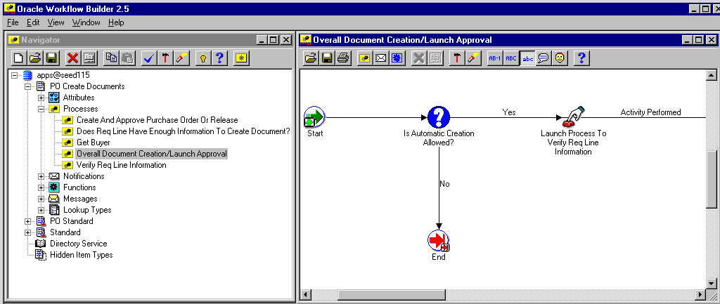

「文書作成全体/承認の起動」プロセスのプロパティを表示するには、このプロセスをナビゲータ・ツリーで選択し、「編集」メニューから「プロパティ」を選択します。「文書作成全体/承認の起動」プロセスの結果タイプは「なし」で、プロセスの完了時には、Oracle Workflow Builderの「参照タイプ」ブランチにある「無効」または「有効」などの特定の結果がないことを示します。サブプロセスには、特定の結果タイプが関連付けられています。
「文書作成全体/承認の起動」プロセスは、購買依頼明細が承認され、「自動作成は許可されていますか?」項目属性を「Y」(Yes)に設定したままで、購買依頼明細にソース文書が関連付けられており、ソース・ルールを適切に設定している場合(関連項目: 自動ソースの設定)に開始されます。
このプロセスはノード1で始まります。
ノード2では、「自動作成は許可されていますか?」項目属性がチェックされ、承認済購買依頼明細から文書を自動的に作成するために、このワークフローを開始する必要があるかどうかが確認されます。
自動文書作成が許可されていれば、ノード4で「購買依頼明細情報を検証」サブプロセスが起動され、文書の自動作成に使用できる十分な情報が購買依頼明細に含まれているかどうかがチェックされます。たとえば、このワークフローでは、ソース文書が関連付けられている購買依頼明細のみを自動的に作成できます。
ノード5では、「購買依頼明細情報を検証」サブプロセスにより全購買依頼明細が処理されるまで待機します。
購買依頼の購買依頼明細がすべて処理された後、ノード6で購買依頼がOracle iProcurementで作成された緊急購買依頼であるかどうかがチェックされます。緊急購買依頼には、あらかじめ発注番号が付いています。発注文書の作成ワークフローでは、類似する購買依頼明細が単一の発注またはリリースにグループ化されるまで待機するかわりに、緊急購買依頼明細がノード8で独自発注に入れられます。ワークフローのノード8では、ノード7での購買依頼明細のグループ化がバイパスされ、すべての緊急購買依頼の(同じ緊急発注番号を持つ)明細が1つの発注に入れられます。
他のすべての購買依頼の場合、各購買依頼の購買依頼明細がノード7で適切にグループ化されます。たとえば、1つの購買依頼の2つの購買依頼明細の仕入先、サイト、通貨および購買担当が同一であれば、単一の発注ヘッダー上に作成されます。ノード7では、単一購買依頼の明細が一度に処理されてグループ化されます。
ノード9では、「発注またはリリースを作成して承認」プロセスが起動されます。ノード10では、発注またはリリースが作成されて承認されるまで待機してから、次のアクティビティに移動します。ノード11では、グループ化できるかどうかを調べるために格納されていた一時格納場所から購買依頼明細が削除されます。

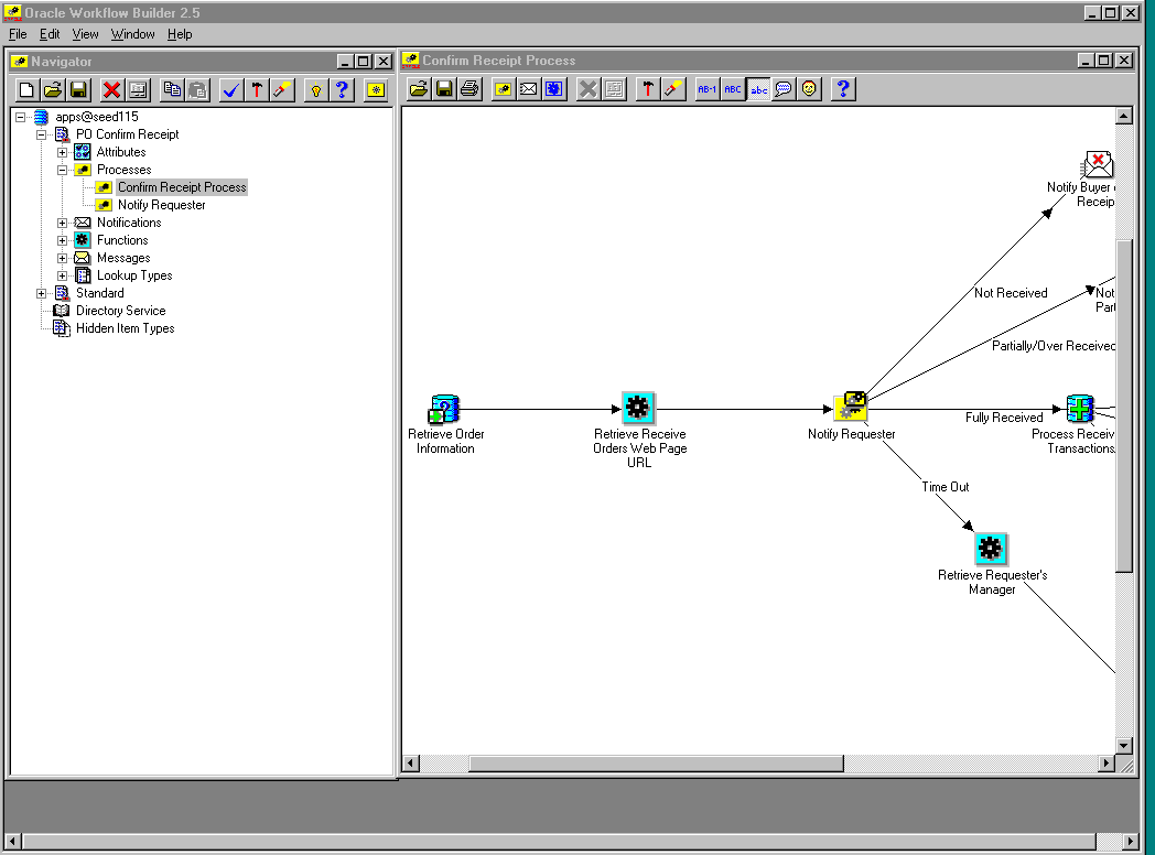

「受入の確認」プロセスは、「要求」ウィンドウを介して「受入確認ワークフロー発注の選択」プロセスを発行すると始まります。
このワークフローはノード1で始まります。
ノード1では、購買担当または依頼者への送信メッセージに使用される発注と購買依頼から情報が取得されます。
ノード2では、Oracle iProcurementがインストールされていれば、Oracle iProcurementを介して受入確認を処理する必要がある場合に、通知からOracle iProcurementの「オーダーの受入」Webページにアクセスできるように、URLが取得されます。
ノード3では、このサブプロセスにより、納期を超過している費用品目の受入を確認するように求める通知が依頼者に送信されます。
依頼者が「未受入」で応答すると、品目が未受入であることがノード4で購買担当に通知されます。依頼者が「一部/超過受入」で応答すると、その旨がノード5で購買担当に通知されます。依頼者が「全部受入」で応答すると、ノード6で受入が処理されます。受入を処理できなければ、ノード7で依頼者に失敗通知が送信され、ノード9で購買担当に失敗通知が送信されます。
ノード3では、ノード3のサブプロセスで通知アクティビティにより示された日数が経過するまでに依頼者が応答しないと、ワークフローがタイムアウトし、階層設定から依頼者のマネージャが取得され(ノード10)、依頼者のマネージャに通知されます(ノード11)。

<PACKAGE>.<PROCEDURE> <PACKAGE>は全プロシージャをグループ化するパッケージの名称で、<PROCEDURE>はプロシージャ名を表します。
「発注受入確認」プロセスで使用されるパッケージとプロシージャの名称を表示するには、各関数アクティビティの「プロパティ」ページを表示します。たとえば、関数アクティビティ「要求者のマネージャを取り出す」では、<PACKAGE>.<PROCEDURE>名にPORCPTWF.GET_REQUESTER_MANAGERが使用されます。
「項目タイプの定義」Webページを使用すると、<PACKAGE>.<PROCEDURE>名を確認できます。関連項目: 『Oracle Workflow開発者ガイド』の「項目タイプの定義」Webページに関する項。
この関数アクティビティでは、PO_HEADER_ID、EXPECTED_RECEIPT_DATEおよびREQUESTER_IDが検索基準として使用され、RCV_CONFIRM_RECEIPT_V表から発注および購買依頼情報が取得されます。取得されたデータは、「要求者に通知」サブプロセスで受注ヘッダーおよび受注明細データを含む通知メッセージの送信に使用されます。
この関数アクティビティでは、Oracle iProcurementを介して設定した「オーダーの受入」WebページのURLが取得されます。このURLは、ワークフロー通知メッセージから「オーダーの受入」Webページへの直接リンクを提供します。Oracle iProcurementをインストール済の場合は、Oracle iProcurementを介して、このWebページで受入確認を処理できます。
「要求者に通知」サブプロセスの通知アクティビティで示された日数が経過するまでに依頼者が応答しなければ、この関数アクティビティにより階層設定からマネージャのユーザー名が取得されます。ワークフローでは、そのマネージャに通知されます。
この関数アクティビティでは、ワークフロー通知に対する応答が「全部受入」の場合に、「受入オープン・インタフェース」で取引が処理されます。これにより、納入が引き続きオープンであることが保証されます。この場合、「受入オープン・インタフェース」プログラムにより起動され、受入レコードが受入取引オープン・インタフェース表に挿入されます。
次に、受入取引マネージャが(「RCV: 処理モード」プロファイル・オプションの設定に関係なく)オンライン・モードでコールされ、受入レコードが即時に処理されます。エラーがある場合は、その旨を示す通知が「受入取引が失敗したことを通知」アクティビティにより送信されます。
「要求者に通知」サブプロセスの通知アクティビティにより示された日数が経過するまでに依頼者が応答しなければ、この関数アクティビティにより依頼者のマネージャに通知されます。
「受入の確認」プロセスには、このアクティビティが2つあります。これらのアクティビティは、受入を作成できない場合(受入取引マネージャが起動されなかった場合、またはすでに他のユーザーが「受入」ウィンドウで受入を作成済の場合など)に使用されます。一方のアクティビティでは、受入を作成できなかったことを示す通知が依頼者に送信され、他方のアクティビティでは同じ通知が購買担当に送信されます。Web上では、このアクティビティにより即時にエラー・メッセージが画面に表示されます。また、このアクティビティにより正式通知が標準の通知キューに送られます。
依頼者が「要求者に通知」サブプロセス・アクティビティで「一部/超過受入」を使用して応答すると、品目が一部受入済または超過受入済であることが、このアクティビティにより購買担当に通知されます。通知は、予想された受入数量と実際の受入数量を示します。
依頼者が「要求者に通知」サブプロセスで「未受入」を使用して応答すると、品目が未受入であることが、このアクティビティにより購買担当に通知されます。
このアクティビティでプロセスが終了します。

「発注文書承認督促状」プロセスのプロパティを表示するには、そのプロセスをナビゲータ・ツリー内で選択し、「編集」メニューから「プロパティ」を選択します。このプロセスの結果タイプは「なし」で、プロセスが完了しても「終了(承認済)」や「終了(否認済)」のような特定の結果が戻されないことを示します。かわりに、そのサブプロセスが特定の結果を戻して終了します。
このワークフローは、文書が見積、見積依頼、購買依頼、発注、購買契約またはリリースのいずれであるか、または購買担当が仕入先の発注受入とリリース受入のどちらを記録しているかに応じて、ノード2で異なるノードに分岐します。
ノード3、7、11および15では、標準ワークフロー比較アクティビティを使用して、次の分岐先が判別されます。比較アクティビティには、2つの数値、日付またはテキスト文字列を比較する標準的な方法が用意されています。ノード3では、見積の完了が必須であるか、または失効間近であるかがチェックされます。ノード7では、見積依頼について同じことがチェックされます。ノード11では、リリース受入が必須であるか、または納期超過であるかがチェックされます。ノード15では、発注について同じことがチェックされます。
ノード19、23および27では、未完了の文書など、承認のために発行されていない文書に関する承認催促通知が送信されます。これらの文書は、「購買文書通知の発送」プロセスにより検出されます。
催促通知を受け取ったユーザーが「無視」で応答すると、「購買文書通知の発送」プロセスの次回実行時までは、そのユーザーの通知キューにはこの通知が表示されなくなります。この場合、ワークフローはノード22または26で終了します。
催促通知を受け取ったユーザーが「承認」で応答すると、ノード20、24または26のアクティビティにより、指定の転送先が有効な転送先承認者であることが確認されます。有効な転送先承認者でない場合は、ノード21、25または29の標準ワークフロー・アクティビティにより、ワークフローに対して催促通知の再送が指示されます。
通知に対する応答が「承認」で、転送先承認者(存在する場合)が有効であれば、ノード30で適切な承認ワークフローが起動されます。

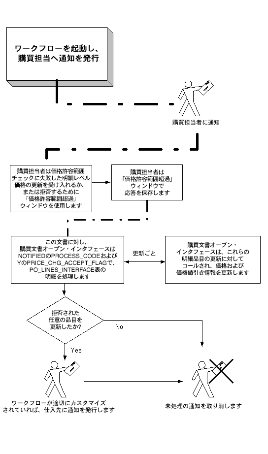

価格/販売カタログ通知ワークフローでは、設定した「価格更新許容範囲」を使用して、「価格/販売カタログの更新」の発行による価格引上げが許容範囲を超えているかどうかが判別されます。ワークフローは、価格許容範囲を超えている場合に購買担当に通知を送信し、購買担当が価格引上げを受理するか拒否するまで待機する、基底のテクノロジです。購買文書オープン・インタフェースにより価格引上げが適用されるかどうかは、購買担当による処理に応じて異なります。
購買担当には、ワークフローにより自動的に通知されます。仕入先には、ワークフローを適切にカスタマイズしている場合にのみ、価格更新の拒否が通知されます。
このワークフローは、Oracle Workflow Builderで表示または変更できます。関連項目: 『Oracle Workflowユーザーズ・ガイド』。
次の図に、購買文書オープン・インタフェース表における明細ステータスにワークフローがどのように影響するかを示します。

「通知の発行」プロセスのプロパティを表示するには、このプロセスをナビゲータ・ツリー内で選択し、「編集」メニューから「プロパティ」を選択します。このプロセスには結果タイプがなく、プロセスの完了時には、ナビゲータ・ツリー内の検索タイプに対応する「終了(有効)」や「終了(無効)」のような結果が定義されていないことを示します。
このプロセス・アクティビティは実行可能です。これは、ワークフロー・エンジンのCreateProcessおよびStartProcess APIのコールによってトップ・レベル・プロセスとして実行できることを示します。
仕入先価格更新のいずれかが設定済の価格許容範囲を超えている場合(関連項目: 価格/販売カタログ更新における価格引上げのモニター)、ノード2で購買担当に通知が送信されます。ノード3では、購買担当から応答があるまで待機してから、価格または価格分岐が更新されます。「管理プロパティ」ページで指定した期間を経過しても購買担当がノード3で応答しなければ、ノード2で通知が購買担当に再び送信されます。
保留中のすべての価格更新に購買担当が応答した直後にノード2で通知が取り消されるため、次回に購買担当が通知を問い合せても表示されなくなります。
ノード5では、拒否された価格更新があるかどうかが判別されます。拒否された価格更新がある場合、自動仕入先通知を送信するようにワークフローをカスタマイズしていれば、価格が拒否された文書明細をノード7で仕入先に通知できます。関連項目: オプションのカスタマイズ。

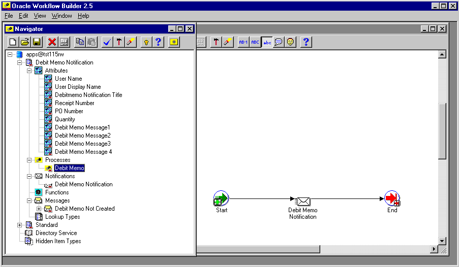

デビット・メモ通知ワークフローでは、作成できなかったデビット・メモが「通知要約」ウィンドウを介して通知されます。たとえば、返品の入力時に受入に対する請求書が作成されていなかった場合は、請求書のデビット・メモを作成できず、この種の通知を受け取ることになります。関連項目: デビット・メモ。
ワークフローをカスタマイズするには、Oracle Workflow Builderを使用します。ワークフローをカスタマイズした場合、そのワークフローの影響を受けるのは、カスタマイズ後に作成する文書のみです。
Oracle Workflow Builderでワークフローを表示する手順は、次のとおりです。
「ファイル」メニューから「オープン」を選択して、データベースに接続します。
関連項目: 『Oracle Workflow開発者ガイド』の項目タイプのオープンと保存に関する項
このワークフローの表示名は「POデビット・メモ通知」です。内部名はRCVDMEMOで、Oracle Workflow Builderを介して参照可能です。ワークフロー定義ファイル名はrcvwfdmo.wftです。
データ・ソースを拡張し、そのデータ・ソース内で「POデビット・メモ通知」項目タイプのブランチを拡張します。
「POデビット・メモ通知」ブランチ内の「プロセス」ブランチを拡張し、プロセス・アクティビティをダブルクリックしてプロセス・ダイアグラムを表示します。
POデビット・メモ通知ワークフローをカスタマイズする場合は、Oracle Purchasingに用意されているデフォルト(オリジナル)ワークフローをカスタマイズする必要があります。Oracle Purchasingの発注承認、購買依頼の承認および発注文書の作成ワークフローとは異なり、アプリケーション自体からコールできるPOデビット・メモ通知ワークフローは1つのみです。「文書タイプ」ウィンドウ内の他のワークフローのように個別カスタマイズを選択することはできません。したがって、デフォルト・ワークフローをカスタマイズする必要があります。カスタマイズのテスト中に必要に応じて元に戻せるように、バックアップを作成してください。
POデビット・メモ通知ワークフローに必須の変更はありません。
この項では、POデビット・メモ通知ワークフローについて、変更可能な内容と変更不可の内容を説明します。変更可能な内容については、カスタマイズする際に注意を必要とする重要なガイドラインについても説明します。
ワークフローのカスタマイズ方法に関する重要情報は、『Oracle Workflow開発者ガイド』を参照してください。
カスタマイズの詳細は、後述の「「POデビット・メモ通知」項目タイプ」および「「デビット・メモ」プロセスの概要」を参照してください。これらの項では、ワークフローの通知プロセスのコンポーネントについて説明しています。まだ参照していない場合は、「カスタマイズのガイドライン」も参照してください。
重要: 以降の各項で、特定のワークフロー・オブジェクトがカスタマイズ可能オブジェクトのリストに記載されていない場合は、アクセス・レベルに関係なく変更しないでください。
POデビット・メモ通知ワークフローの属性は、いずれも変更できません。
POデビット・メモ通知ワークフローには「デビット・メモ」という単一プロセスがあり、ビジネス・ニーズにあわせて変更できます。
POデビット・メモ通知ワークフローの通知は変更できません。(削除して独自の通知に置き換えることはできます。)
POデビット・メモ通知ワークフローのメッセージは、いずれもビジネス・ニーズにあわせて変更できます。
関連項目: 『Oracle Workflow開発者ガイド』のメッセージ結果に関する項、および『Oracle Workflow開発者ガイド』のメッセージの作成に関する項
通知送信プロセスには、「POデビット・メモ通知」という項目タイプが関連付けられています。この項目タイプにより、使用可能な通知ワークフロー・プロセスがすべて識別されます。「POデビット・メモ通知」には、「デビット・メモ」という単一ワークフロー・プロセスが関連付けられています。
「POデビット・メモ通知」項目タイプには、属性も関連付けられています。これらの属性は、Oracle Purchasingアプリケーション表内の情報を参照します。各属性は、関数アクティビティおよびプロセス全体の通知アクティビティによって使用され、保守されます。
| 表示名 | 摘要 | タイプ | 長さ/書式/参照タイプ |
| デビット・メモ・メッセージ1 | 受入番号までの、通知テキストの冒頭部分(メッセージ・テキストは翻訳のために4つのメッセージに分割されています) | テキスト | 100 |
| デビット・メモ2 | 通知テキストのうち、発注番号の直前の部分 | テキスト | 100 |
| デビット・メモ3 | 通知テキストの本文 | テキスト | 1000 |
| デビット・メモ4 | 通知テキストのうち、返品数量に言及している部分 | テキスト | 100 |
| デビット・メモ通知タイトル | 通知タイトル「「自動デビット・メモ作成」に失敗しました。」 | テキスト | 2000 |
| 発注番号 | デビット・メモの作成対象である発注の番号 | テキスト | 20 |
| 数量 | デビット・メモの作成対象である返品数量 | テキスト | 20 |
| 受入番号 | デビット・メモの作成対象である受入の番号 | テキスト | 20 |
| ユーザー表示名 | Oracle Purchasingに表示される購買担当名 | テキスト | 240 |
| ユーザー名 | Oracle Applicationsで設定されている購買担当のユーザー名 | テキスト | 100 |

購買文書が承認のために発行されると、その文書の承認プロセスが承認ワークフローにより開始されます。「承認ワークフロー」プロセスでは、文書がサブプロセス間を移動して、文書に対する各種のチェックが実行されます。
文書承認処理マネージャは、承認ワークフローからコールされる各種チェックに必要なコードを実行するコンカレント・マネージャです。「承認ワークフロー」プロセスを正常に完了するには、このコンカレント・マネージャを「有効」にしておく必要があります。文書承認処理マネージャの設定と保守は、他のコンカレント・マネージャの場合と同様にシステム管理者が行います。次の図に、承認プロセス中の文書のフローを示します。
「承認ワークフロー」プロセスを正常に完了するには文書承認処理マネージャが必須のため、文書承認処理マネージャが失敗するか、タイムアウトするか、有効でない場合、「承認ワークフロー」プロセスもエラーになり、処理中の文書のステータスを再設定せずに停止します。このため、文書は「処理中」ステータスのまま残り、Oracle Purchasingアプリケーションからはアクセスできなくなります。文書承認処理マネージャでは、3つのエラー・コードが戻されます。次の表に各コードを示します。

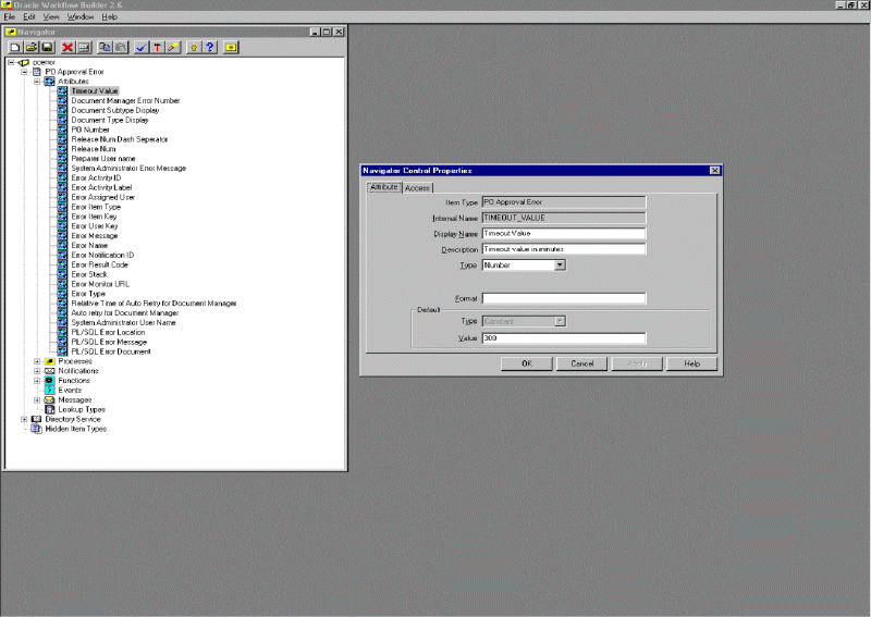

変更できるのは次の属性のみで、デフォルト値を変更します。
タイムアウト値
文書マネージャ用自動再試行相対時間
Document Managerの自動再試行カウント
システム管理者ユーザー名
発注承認エラー・ワークフローには「発注承認エラー」という単一プロセスがあり、ビジネス・ニーズにあわせて変更できます。
発注承認エラー・ワークフローの通知は変更できません。(削除して独自の通知に置き換えることはできます。)
発注承認エラー・ワークフローのメッセージは、いずれもビジネス・ニーズにあわせて変更できます。
| タイムアウト値 | 通知自体が自動的にクローズされるまでの時間(分)。 デフォルト値は0。 | 数値 | |
| 文書マネージャ用自動再試行相対時間 | プロセスが再取得されるまで待機する必要のある時間(分)。 デフォルト値は0。 | 数値 | |
| Document Managerの自動再試行カウント | 承認のために文書マネージャの取得が試行される回数。 デフォルト値は0。 | 数値 | |
| システム管理者ユーザー名 | ステータス1および2の文書マネージャ関連エラーに関する通知を受け取るアプリケーション・ユーザー(通常はシステム管理者)。 このユーザーは、システムで有効なユーザーID名として手動で定義する必要があります。 | テキスト | 30 |
