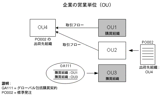

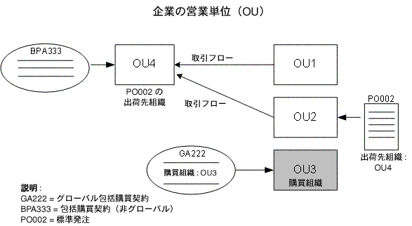

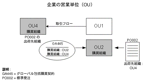

「組織」パラメータは、多くのレポートで表示されます。「組織」パラメータには、Oracle Applicationsで定義されている在庫組織が含まれます。レポートには、発注納入時に「出荷先組織」フィールドに出荷先組織として入力された組織が表示されます。受入担当も、受入を作成する前にこの組織を選択します。(「調達ステータス」および「調達実績管理」のレポートの詳細は、「発注から取得される最初のデータ」を参照してください。)
出荷先組織は、発注を作成した営業単位に属している必要はありません。たとえば、営業単位1(OU1)のデータにはアクセスできますが、営業単位2(OU2)のデータにはアクセスできないとします。発注はOU1で作成し、その出荷先組織はOU2に属しています。「組織」パラメータで、OU2に属する出荷先組織を選択して、データを表示できます。

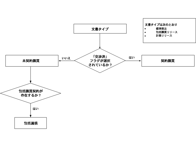

ユーザーがOracle PurchasingまたはOracle iProcurementで発注を作成するとき、その発注価格が包括購買契約の一部として交渉された価格である場合はユーザーがこれを記録します。ユーザーが「交渉済」フラグを選択すると購買は契約購買に分類され、そうでない場合は未契約購買に分類されます。未契約購買は包括漏損を含みます。
包括漏損は、次の条件をいずれも満たす場合に発生します。
包括購買契約が有効であるにもかかわらず標準発注の作成時に参照されなかった場合。
ユーザーが発注を作成したときに「交渉済」フラグが選択されていなかった場合。
注意: 契約購買と未契約購買の定義には一般的なガイドラインがありますが、適切な区分はユーザーに任されています。DBI for Procurementのレポートにおける区分は、ユーザーが「交渉済」フラグを正確に使用しているかどうかに左右されます。

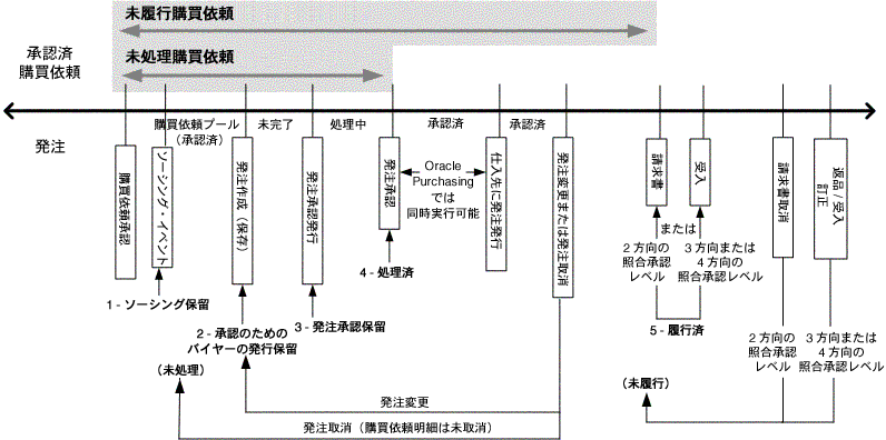

次の情報は、調達ステータスと調達実績管理のすべてのレポートに適用されます。「調達ステータス」レポートには未処理および未履行の購買依頼が表示され、「調達実績管理」レポートには処理済および履行済の購買依頼が表示されます。

Oracle Purchasingのグローバル契約を使用すると、購買依頼とは異なる営業単位の発注が作成される場合があります。したがって、最初に表示されるのは、購買依頼の営業単位のデータである可能性があります。購買要求が、グローバル契約を参照する発注書に記載されている場合は、その発注書の営業単位でデータが表示されます。この営業単位は購買依頼の営業単位とは異なる場合があります。
発注が購買依頼とは異なる営業単位で処理されている場合(購買依頼の処理にグローバル包括購買契約が使用されている場合など)は、双方の営業単位間でカテゴリ構造が異なるために、購買依頼のカテゴリと発注のカテゴリが一致しない可能性があります。

注意: 未処理購買依頼は未履行購買依頼のサブセットです。承認済発注書またはリリースに記載されていない購買依頼明細は未処理であり、かつ未履行です。発注またはリリースが承認されると、購買依頼明細は処理済になりますが、履行済にはなりません。処理済および履行済の購買依頼データは「調達実績管理」レポートに表示されます。このサブセットにはいくつかの例外があります。Oracle Services Procurementの明細タイプおよび預託発注明細は、処理済および未処理のレポートの対象になりますが、履行済および未履行のレポートの対象にはなりません。
未処理購買依頼
前述の図は、承認済購買依頼が処理済(承認済発注)および履行済(受入済または請求済)とみなされる場合の基本概念を示しています。履行の詳細は、「「未履行購買依頼」レポート」を参照してください。
注意: 取消または変更された発注、請求または受入の影響に関する詳細は、「調達ステータスと調達実績管理の共通概念」を参照してください。

未履行購買依頼
前述の図は、承認済購買依頼が処理済(承認済発注)および履行済(受入済または請求済)とみなされる場合の基本概念を示しています。これらの購買依頼の詳細は、「「未処理購買依頼」レポート」を参照してください。

「履行済購買依頼」レポートは、次の質問に回答を与えます。
履行(受入または請求)された購買依頼の量(金額および購買依頼明細の件数)は?
購買依頼が履行されるまでにかかった平均期間は?
最近30日間での平均履行時間は、それ以前の30日間よりも短縮されたか?
遅れて(希望入手日または納期を過ぎて)履行された購買依頼明細の比率は?
手動で処理された購買依頼の比率は?たとえば、発注を購買依頼明細から手動で作成するためにOracle Purchasingの自動作成を使用したか、それともワークフローの中で自動的に作成されたか?
「履行済購買依頼」レポートには、Oracle iProcurementおよびOracle Purchasingの承認済購買依頼明細(複雑作業の明細を除く)の中で、受入または請求によって履行された購買依頼明細が表示されます。履行に適格な受入または請求については、この項の後述の説明を参照してください。調達マネージャは、これらのレポートを使用して、購買依頼の承認から商品またはサービスの提供まで、購買依頼を履行するために要した平均時間を表示することで、購買組織の生産性を測定できます。履行目標時間がある場合は、実際の履行時間の平均と目標時間を比較できます。また、手動で処理された購買依頼の量を表示し、自動化の推進が履行時間を短縮しているかどうか判断できます。
レポートには、すべての承認済購買依頼が表示されます。これには、Oracle Master Scheduling/MRP、Oracle Advanced Supply Chain Planningまたは外部システムからの購買依頼など、購買依頼インポートを介してインポートされた購買依頼も含まれます。社内購買依頼および取消、差戻または拒否された購買依頼はレポートの対象になりません。購買依頼から作成されていない発注またはリリースは、これらのレポートに表示されません。
注意: 処理済購買依頼は履行済購買依頼のサブセットです。したがって、処理済購買依頼と履行済購買依頼の件数を合計しても、このような購買依頼の合計数にはなりません。たとえば、履行済購買依頼の件数には、処理済購買依頼が含まれています。このサブセットにはいくつかの例外があります。Oracle Services Procurementの明細タイプおよび預託発注明細は、処理済および未処理のレポートの対象になりますが、履行済および未履行のレポートの対象にはなりません。
このレポートで「発注」および「リリース」という用語は、標準発注、計画発注、包括購買契約リリースを含みます。
履行済購買依頼
前述の図は、承認済購買依頼が処理済(承認済発注)および履行済(受入済または請求済)とみなされる場合の基本概念を示しています。履行の詳細は、「処理済購買依頼」を参照してください。

「履行済購買依頼」レポートでは、履行日を使用して履行済購買依頼情報をレポートする期間を決定します。履行日とは、対応する受入または請求書が作成された日付です。(履行日の詳細は、「履行済購買依頼明細」を参照してください。)したがって、レポートには、購買依頼が履行された期間にその購買依頼が表示されます。たとえば、請求が取り消されると、2方向の照合承認レベルが使用されている場合、対応する購買依頼明細は履行済とみなされません。対応する発注またはリリース納入が請求されると、購買依頼明細は再度履行済とみなされます。ただし、購買依頼明細は、この新規(最新の)履行日に従った期間に表示されます。
レポート内の価格は、購買予定品目の発注の価格です。数量は、取り消された数量を調整後の、購買予定品目の発注明細の配分数量です。

「調達管理」レポートを使用して、次のことを実行します。
購買合計に対する未契約購買の比率など、キー・パフォーマンス測定をモニターし、複数の営業単位で比較します。「「未契約購買」レポート」を参照してください。
上位の仕入先、カテゴリおよび品目を含めた購買トレンドを観察します。「「発注購買」レポート」を参照してください。
独自の購買(包括漏損)を識別して整合性を管理します。「「包括漏損」レポート」を参照してください。
購買組織で処理および管理される請求額合計の比率を測定します。「「買掛管理漏損」レポート」を参照してください。

後述の図は未契約購買の判断を示しており、その流れは次のとおりです。
標準発注のマスター品目(Oracle Inventoryに定義されている品目)では、包括購買契約の存在の有無がチェックされます。包括購買契約が存在する場合、品目は漏損としてカウントされます(「「包括漏損」レポート」を参照)。包括購買契約が存在しない場合、品目は未契約購買としてカウントされますが、漏損としてはカウントされません。
標準発注の非マスター品目(Oracle Inventoryに定義されていない品目)については、品目がOracle iProcurementカタログにバルクロードされたこと、またはパンチアウトを介してOracle iProcurementカタログから外部仕入先サイトに品目が取得されたことがチェックされます。この条件を満たす品目は契約購買です。この条件に適合しない品目は未契約購買です。
未契約購買の判断

有効なグローバル包括購買契約が使用可能であったケース
前述の図では、標準発注PO002が営業単位OU2で作成されました。発注納入の出荷先組織はOU4にあります。グローバル包括購買契約GA111はOU3で作成されました。GA111には、有効な購買組織(営業単位)として、OU3とOU1が指定されました。OU4では、取引フローがOU1とOU2に対してのみ存在します。この例では、GA111を参照して、OU1で品目をOU4に出荷する発注を作成可能であったため、OU2のPO002は漏損と判断されます。
有効な(グローバルでない)包括購買契約が使用可能であったケース
前述の図では、標準発注PO002が営業単位OU2で作成されました。発注納入の出荷先組織はOU4にあります。グローバル包括購買契約GA222はOU3で作成されました。GA222には、有効な購買組織(営業単位)として、OU3のみが指定されました。OU4では、取引フローがOU1とOU2に対して存在します。この例で、OU3には取引フローが定義されていないため、OU4はグローバル契約を使用できません。ただし、OU4には包括購買契約(グローバルでない)が存在します。包括購買契約BPA333に対してOU4でリリースを作成可能であったため、OU2のPO002は漏損と判断されます。
包括購買契約BPA333がOU4ではなく、OU2に存在したとすると、発注PO002は漏損になりません。PO002はOU4に出荷されます。非グローバル契約の場合は、OU4の包括購買契約(出荷先組織にある)によってのみ、購買漏損が発生します。
複数の包括購買契約によって購買漏損が発生する場合(たとえば、前述の図でGA222に購買組織としてOU1が指定されている場合)は、「漏損影響度の判断」に説明されているように、より一致する包括購買契約から最適価格が取得されます。
有効なグローバル包括購買契約が使用可能で、取引フローがないケース
前述の図では、標準発注PO002がOU2で作成されます。発注納入の出荷先組織はOU4にあります。グローバル契約GA445はOU2で作成されます。GA445には、購買組織(営業単位)としてOU2とOU4が指定されます。この例で、OU4とOU2の間には取引フローがありませんが、発注は漏損と判断されます。(取引フローは、ある営業単位の発注を別の営業単位に確実に出荷できるかどうかを判断します。取引フローは、グローバル契約を所有している営業単位と購買組織の営業単位との間に定義される必要性はありません。)グローバル契約では、有効な購買組織(営業単位)としてOU4を直接指定します。したがって、発注は、グローバル契約を参照してOU4で作成可能でした。

契約稼働状況および関連レポートには、選択した商品について、契約購買および未契約購買の購買金額が、発注購買金額合計に対する比率で表示されます。ここには複雑作業の発注が含まれます。契約購買は、文書タイプ別に表示できます。契約購買および未契約購買に関与する購買文書も確認できます。契約購買および未契約購買の詳細は、「「未契約購買」レポート」を参照してください。「「発注購買」レポート」も参照してください。
「契約稼働状況」レポートに表示される未契約の比率と金額は、1つ以上の商品に対して表示されることを除くと、「調達管理」レポートに表示される値と同じです。「調達管理」レポートには、アクセス権がある営業単位の全カテゴリの情報が表示されます。「契約稼働状況」レポートには、アクセス権がある営業単位のアクセス権がある商品(カテゴリのグループ)の情報のみが表示されます。
包括漏損を含む未契約購買。
未契約購買が大きな比率を占めるカテゴリまたは商品については、随意契約の成立を促進する必要があります。包括漏損購買が大きな比率を占めるカテゴリまたは商品については、既存の契約の活用を強化する必要があります。
契約購買と未契約購買の決定の詳細は、「契約および未契約の購買」を参照してください。

契約購買金額: 価格 * 数量。交渉済フラグがマークされている、承認済標準発注のマスター品目および、Oracle iProcurementカタログまたはOracle iProcurementのカタログのパンチアウトを介して購買された非マスター品目が対象となります。詳細は、「契約および未契約の購買」を参照してください。
発注購買金額: 「契約稼働率」を参照してください。
このレポートには、次の列が表示されます。
未契約購買率: 「契約稼働率」を参照してください。
増減: 「契約稼働率」を参照してください。
未契約購買金額: 交渉済フラグがマークされているすべての承認済標準発注の、(価格 * 数量)の金額。詳細は、「契約および未契約の購買」を参照してください。
包括漏損率: (「契約稼働率」を参照してください。)
増減: (「契約稼働率」を参照してください。)
包括漏損金額: 価格 * 数量。購買された品目について、同一品目を購買するために、標準発注のかわりに有効な包括購買契約が使用可能であった承認済の標準発注すべてが対象となります。詳細は、「「包括漏損」レポート」を参照してください。
