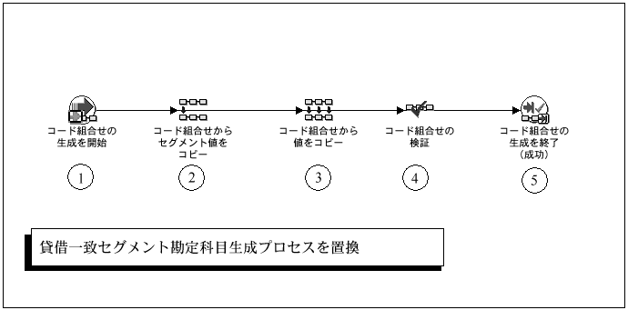

「貸借一致セグメントを置換」プロセスは、次のワークフロー図に示す5つのアクティビティ・ノードを構成する3つの固有アクティビティで構成されています。
次のワークフロー図では、図の後の説明を参照するための番号がプロセス・アクティビティ・ノードに付けられています(番号付きの丸はプロセス図の一部ではありません)。
「貸借一致セグメントを置換」プロセス
機能名でリストした「貸借一致セグメントを置換」勘定科目生成のサンプル・プロセスにおける各アクティビティの説明を次に示します。機能アクティビティでコールするPL/SQLストアド・プロシージャを除き、アクティビティのすべてのコンポーネントをグラフィカルなOracle Workflow Builderで作成できます。
これはプロセスの開始をマークする標準アクティビティです。
ノード2では、代替コード組合せID(CCID)から新規の貸借一致セグメント値がコピーされます。様々な会計活動に対する貸借一致セグメントが勘定科目ジェネレータによって導出される方法の例は、「貸借一致セグメント値の導出」を参照してください。
このアクティビティでは、当初のコード組合せからこの取引の新規コード組合せに残りのセグメント値がコピーされます。
ノード4には、コード組合せ検証用の標準のフレックスフィールド機能が含まれています。この機能を使用するには、属性値の「新規コード組合せ」を「TRUE」に設定する必要があります。
この標準アクティビティは、コード組合せ生成プロセスを終了します。
