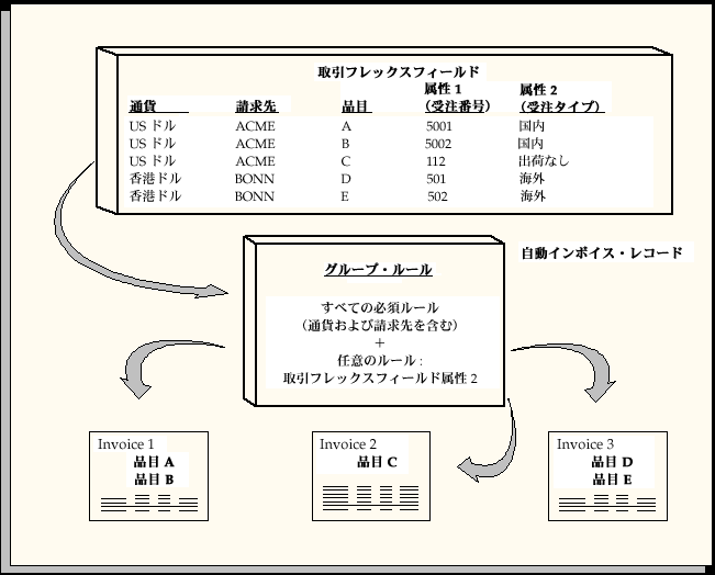

自動インボイスで収益取引とクレジット・メモ取引を請求書、デビット・メモおよびクレジット・メモにグループ化する際に使用するグループ・ルールを定義します。このグループ・ルールによって、同じ取引に記載される各明細に、同一の属性が指定されます。
グループ・ルールには、すべてのグループ・ルールに必ず含まれる必須属性と、1つのグループ・ルールに含まれるオプション属性があります。オプション属性を必須属性に追加して、新しいグループ・ルールを作成できます。取引をグループに挿入するには、その取引が、1つのグループ・ルールに含まれるすべてのオプション属性のみでなく、すべての必須属性とも常に一致している必要があります。必須属性とオプション属性の完全なリストは、この章の「グループ・ルールを使用した取引の作成」の項を参照してください。取引フレックスフィールドの属性はすべて、グループ・ルール内ではオプションであり、これらの属性は、「グループ化ルール」ウィンドウで、オプションのグループ化特性として割り当てることができます。
注意: 「グループ化ルール」ウィンドウに表示されるのは、グループ・ルールに含まれているオプション属性のみです。このウィンドウには、必須グループ化属性は表示されません。必須属性は、すべてのグループ・ルールに対して同じです。使用しているグループ・ルールに割り当てられている必須属性とオプション属性をすべて表示するには、ソートおよびグループ・ルール・リスト・レポートを使用します。参照: 『Oracle Receivablesユーザーズ・ガイド』のソートおよびグループ・ルール・リストに関する項
次の図では、グループ・ルールの指定によって、同じ請求書に記載される品目は、通貨(CURRENCY_CODE)や請求先所在地(ORIG_SYSTEM_BILL_ADDRESS_ID)のすべての必須属性で一致しており、オプション属性の受注タイプ(SALES_ORDER_SOURCE)でも一致している必要があることを示しています。たとえば、次の図では、通貨と請求先所在地以外のすべての必須属性が一致していることを前提としています。品目AおよびBは、同じ通貨と受注タイプを共有しているため、同じ請求書(Invoice 1)に記載されます。品目Cの通貨は品目AおよびBと同じですが、受注タイプが異なるため、独立した請求書(Invoice 2)に記載されます。品目DおよびEは、同じ通貨と受注タイプを共有しているため、同じ請求書(Invoice 3)に記載されます。
グループ・ルールの使用
この図の詳細は、「グループ・ルールの使用に関する図の説明」を参照してください。

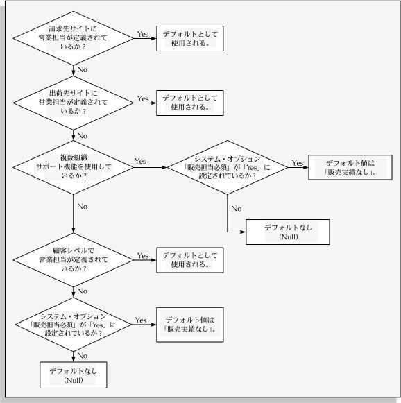

営業担当を設定し、営業地域を割り当てるには、「リソース」ウィンドウを使用します。入力する情報の大半は、「売掛/未収金」タブにあります。Receivablesでは、複数の営業担当を定義できます。これらの営業担当には、請求書を入力する際に販売実績を割り当てることができます。自動会計が営業担当に基づいている場合は、ここで入力したGL勘定科目と自動会計ルールの組合せによって、請求書に対する収益、運送費および売掛/未収金のデフォルト勘定科目が決まります。
システム・オプション「販売担当必須」が「Yes」に設定され、請求先、出荷先または顧客レベルで営業担当が定義されていない場合は、取引を入力すると、「営業担当」フィールドで「販売実績なし」がデフォルトとして使用されます。
注意: 自動会計が営業担当に基づいている場合は、「リソース」ウィンドウで「販売実績なし」のレコードを問い合せて、収益、運送費および売掛/未収金などの会計情報を入力する必要があります。これらの勘定科目は、デビット・メモ戻し処理の作成時や販売実績のない取引の入力時に必要です。
有効な営業担当は、「取引」および「顧客」ウィンドウの値リストに表示されます。営業担当を無効にするには、「Receivablesで有効」チェック・ボックスの選択を解除して変更内容を保存するか、この営業担当に終了日を指定します。
注意: このウィンドウに入力する情報は、Oracle Customer Relations Management(CRM)、Oracle SalesおよびOracle Sales Compensationで共有されます。
新規または既存のリソースを営業担当として設定する方法は、『Oracle Trading Community Architecture管理ガイド』の手動によるリソースの作成に関する項を参照してください。
詳細は、これらの製品のオンライン・マニュアルを参照してください。
次の図に、取引を入力したときに、Receivablesによってデフォルトの営業担当が選択される過程を示します。
取引入力の際のデフォルト営業担当の決定
この図の詳細は、「デフォルトの営業担当に関する図の説明」を参照してください。

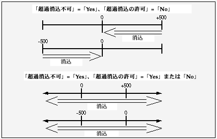

取引に割り当てる取引タイプ(超過消込不可または超過消込)は、その取引に許可される消込のタイプを示します。
「超過消込不可」および「超過消込の許可」オプションによって、このタイプを使用する取引の未回収残高に対する消込の対応が決まります。「超過消込不可」は、プラスまたはマイナスの取引をゼロに近づけるために必要な消込のタイプを指します。たとえば、請求書にプラスの残高がある場合は、その未回収残高を削減するために、マイナスの消込(入金の消込など)を作成する必要があります。
「超過消込」は、このタイプを使用して取引を超過消込できるかどうかを示します。たとえば、$400の請求書に対して$500の入金を消し込むと、その請求書を超過して消し込むことになり、符号が(プラスからマイナスに)逆転します。
次の図に、これらのルールが消込に与える影響を示します。
超過消込不可と超過消込
この図の詳細は、「超過消込不可と超過消込に関する説明」を参照してください。

この取引タイプの区分が「前受/預り金」や「約定金額」ではないときに、この取引タイプの品目に対して入力された消込に従って更新可能な範囲を制限する場合は、「超過消込不可」ボックスを選択します。このボックスを選択すると、「超過消込の許可」が「No」に設定されます。
注意: 「超過消込の許可」ボックスが選択されているときに「超過消込不可」ボックスを選択すると、「超過消込の許可」ボックスの選択は自動的に解除されます。「超過消込の許可」ボックスを再度選択するには、最初に「超過消込不可」ボックスの選択を手動で解除する必要があります。これらのオプションは更新できます。
インポートしたクレジット・メモを入金処理のために自動インボイスで自動評価する場合は、「超過消込不可」チェック・ボックスを選択します。参照: 『Oracle Receivablesユーザーズ・ガイド』のクレジットのための自動入金処理に関する項
この取引タイプの区分が「前受/預り金」や「約定金額」ではないときに、「超過消込不可」ボックスを選択しなかった場合は、「超過消込の許可」ボックスを選択または選択を解除して、この取引タイプの品目に対して超過消込を許可するかどうかを選択します。これらのオプションは更新できます。
