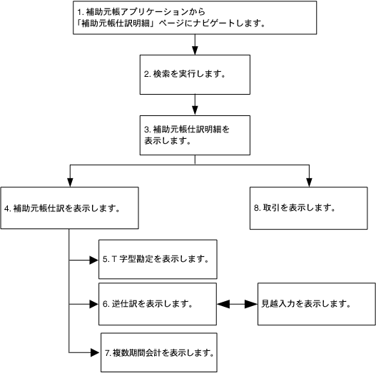

補助元帳仕訳明細の照会
補助元帳会計職責で「補助元帳仕訳明細」メニュー・オプションを選択し、多数の異なる文書または取引の補助元帳仕訳明細を表示します。「補助元帳仕訳明細」ページの「検索」リージョンを使用し、選択した基準に基づいて特定のイベントの照会を実行します。
仕訳明細照会の処理フロー・ダイアグラム
次の図に、補助元帳アプリケーションからの仕訳明細照会の処理フローを示します。この図の説明は、「仕訳明細照会処理の手順」を参照してください。
本文の説明内容に関するイメージ
仕訳明細照会処理の手順
  1. Subledger Accountingを使用するアプリケーションの補助元帳アプリケーション職責で、「補助元帳仕訳明細」照会ページにナビゲートします。
  2. 検索を実行します。
  3. 「結果」リージョンに補助元帳仕訳明細を表示します。
  4. 「仕訳の表示」をクリックし、選択した仕訳明細の補助元帳仕訳明細およびヘッダーを表示します。
  5. 「補助元帳仕訳の表示」ページで「T字型勘定の表示」をクリックし、仕訳明細情報をT字型勘定形式で表示します。
  6. 「補助元帳仕訳の表示」ページに見越計上逆仕訳を表示すると、見越計上仕訳詳細を表示するための「見越入力の表示」ボタンが表示されます。見越計上仕訳を表示すると、見越計上逆仕訳詳細を表示するための「逆仕訳の表示」ボタンが表示されます。
  7. 「明細」リージョンで「複数期間」アイコンをクリックし、見越計上仕訳明細に関連付けられている複数期間明細を表示します。
  8. 「補助元帳仕訳明細」ページで「取引の表示」をクリックし、補助元帳仕訳に関連付けられている取引を表示します。
    注意: このボタンは、ドリルダウン・プロシージャが補助元帳アプリケーション用に登録されている場合にのみ表示されます。

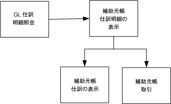

General Ledgerからのドリルダウン
次の図に、GL仕訳明細照会からSubledger Accountingの補助元帳仕訳明細へのドリルダウンを示します。ここから補助元帳仕訳にナビゲートするか、補助元帳取引にドリルダウンできます。
本文の説明内容に関するイメージ
