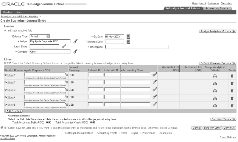

「補助元帳仕訳」ページで「仕訳の作成」をクリックします。
| フィールド | 摘要 |
| 元帳 | 「元帳」値リストに表示される主要元帳と副元帳は、「SLA: 補助元帳でのデータ・アクセス・セット・セキュリティの有効化」システム・プロファイル・オプションによって決まります。このプロファイル・オプションが「Yes」に設定されている場合、値リストには「GL: データ・アクセス・セット」および「SLA: 追加のデータ・アクセス・セット」プロファイル・オプションで定義した主要元帳と副元帳のみが表示されます。このプロファイル・オプションが「No」に設定されている場合、値リストにはすべての主要元帳と副元帳が表示されます。 参照:
「残高タイプ」フィールドで「予算引当」を選択すると、値リストには予算管理に対して有効化されている元帳のみが表示されます。 |
| カテゴリ | 仕訳カテゴリ。 |
| GL記帳日 | 補助元帳仕訳を転記するGL記帳日。 |
| 参照日 | 補助元帳仕訳のヘッダー・レベルで格納される参照日。見越計上仕訳のレポート連番に使用されます。 |
「補助元帳仕訳の作成」ページの「明細」リージョンで、次の操作を実行します。
勘定科目、借方金額と貸方金額および会計区分を入力します。
必要に応じて、補助元帳仕訳の各明細のサード・パーティ情報、摘要および通貨詳細を入力します。
アプリケーションに対してサード・パーティ管理勘定科目が有効化されており、入力した勘定科目がサード・パーティ管理勘定科目の場合は、サード・パーティ情報を入力する必要があります。たとえば、Payablesが仕入先のみをサポートするように設定されている場合、顧客のみをサポートするように設定されているサード・パーティ管理勘定科目は選択できません。
参照: サード・パーティ残高レポート
元帳通貨による全補助元帳仕訳明細の計上金額合計を表示します。
| フィールドと ボタン | 摘要 |
| デフォルト通貨オプション | 「デフォルト通貨オプション」ページがオープンし、新規の補助元帳仕訳明細ごとに入力済通貨、換算タイプ、換算日および換算レート情報がデフォルト設定されます。各仕訳明細の「詳細」リージョンで使用可能な通貨管理を使用して、デフォルト設定を上書きします。 |
| サード・パーティ・タイプ | 手動補助元帳仕訳ページへのアクセスに使用した職責に関連付けられているアプリケーションからデフォルト設定されます。名称、サイト、番号および納税者IDの値は、サード・パーティ・タイプと一致する必要があります。明細の勘定科目がサード・パーティ管理勘定科目の場合、これらの値は必須です。勘定科目がサード・パーティ管理勘定科目でなくても、パーティ・タイプが選択されている場合は、パーティ情報を入力する必要があります。 |
| 換算レート | 換算タイプが「ユーザー」の場合は、換算レートを入力する必要があります。 |
| 合計の計算 | 「計上金額」リージョンの表示が更新されます。 |
| 続行 | 手動補助元帳仕訳を検討して完了する場合に選択します。 |
