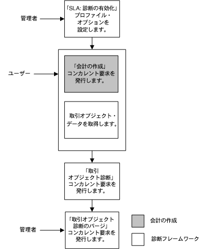

次の図に、診断フレームワーク出力データを生成してレポートするビジネス・プロセスを示し、図の後の本文で説明します。
診断フレームワークのビジネス・プロセス・フロー
次のステップでは、診断フレームワークのビジネス・プロセス・フローについて説明します。
管理者がユーザーまたは職責の「SLA: 診断の有効化」プロファイル・オプションを「Yes」に設定します。
参照: SLA: 診断の有効化
ユーザーが「会計の作成」プログラムを発行します。このプログラムにより、診断フレームワークが自動的に実行され、診断表が移入されます。
診断フレームワークにより、取引オブジェクトからソース値および他の情報が収集されます。
ユーザーが「取引オブジェクト診断」コンカレント要求を発行して診断レポートを表示します。
管理者が「取引オブジェクト診断のパージ」コンカレント要求を発行して、診断フレームワークの結果をパージします。
