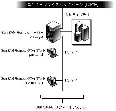

この節では、Sun SAM-Remote サーバーおよびクライアントソフトウェアの初期構成の方法について説明します。
次の構成例では、portland と sacramento の SAM-QFS ファイルシステムは chicago の Sun SAM-Remote サーバーのクライアントです。
図 18-3 Sun SAM-Remote の構成例
image:Sun SAM-Remote の構成例
次の手順では、Sun SAM-Remote ソフトウェアを 1 台の Sun SAM-Remote サーバーと 1 台以上の Sun SAM-Remote クライアント上に構成する方法を説明します。手順では、図 18-3 に示されている構成を使用します。
