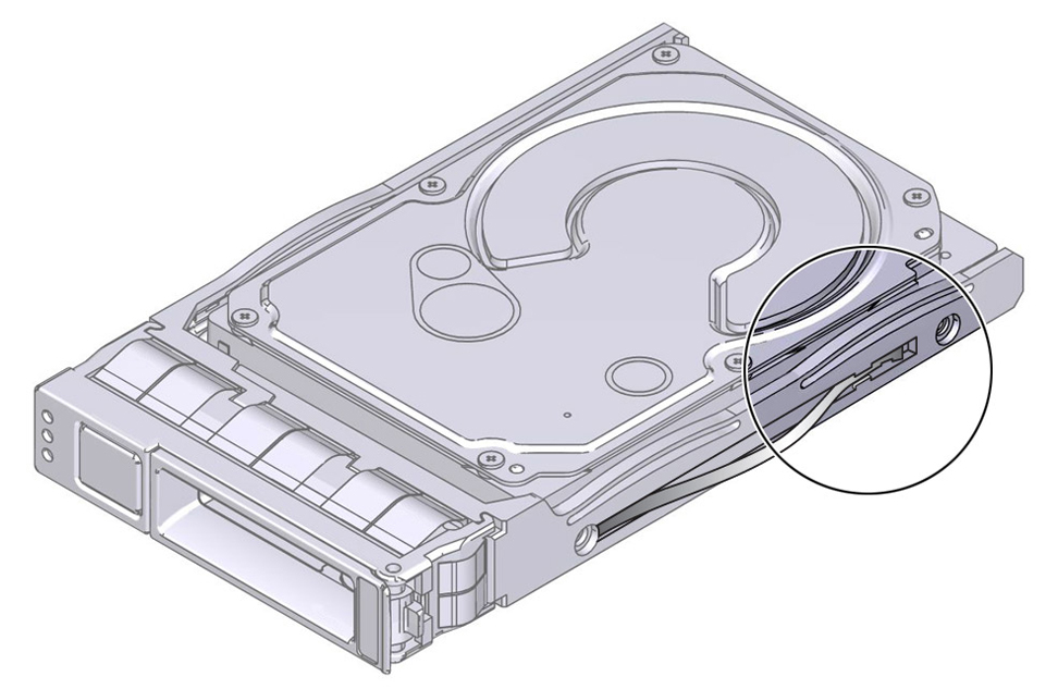

Inspección de la cinta de conexión a tierra en el soporte de la unidad de disco duro de 3,5 pulgadas antes de la instalación
El soporte de la unidad de disco duro de 3,5 pulgadas que se usa en Sun Server X3-2 incorpora una cinta de conexión a tierra de metal y accionada por resorte, ubicada del lado derecho del soporte de la unidad de disco duro. Cualquier desviación en la cinta de conexión a tierra puede hacer que la cinta se enganche en la caja del disco del servidor, lo que puede dañar la cinta. Una vez dañada, la cinta de conexión a tierra no se puede reparar, y el soporte de la unidad de disco duro debe reemplazarse.
Antes de instalar una unidad de disco duro de 3,5 pulgadas en el sistema, inspeccione visualmente la cinta de conexión a tierra para asegurarse de que el extremo de la cinta esté correctamente ubicado en el soporte de la unidad de disco duro. Consulte la siguiente figura para obtener un ejemplo de una cinta de conexión a tierra ubicada correctamente.
Figura 1  Cinta de conexión a tierra correctamente ubicada en el soporte de la unidad de disco duro
image:Figura que muestra una cinta de puesta a tierra ubicada correctamente en el soporte de la unidad de disco duro.
Si la cinta de puesta a tierra no está correctamente ubicada o sobresale del borde exterior del soporte de la unidad de disco duro, el soporte de la unidad de disco duro debe reemplazarse. Consulte la siguiente figura para obtener un ejemplo de una cinta de puesta a tierra que no está ubicada correctamente.
