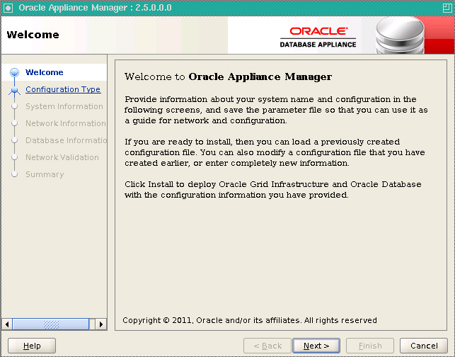

  2. Windowsクライアント上でコマンドconfig.bat、またはアプライアンス上かLinuxクライアント上でコマンド./config.shを使用して、コンフィギュレータを起動します。Oracle Appliance Managerの「Welcome」ページが表示されます。
    oam_welcome.pngの説明が続きます
    図oam_welcome.pngの説明
    「Next」をクリックします。

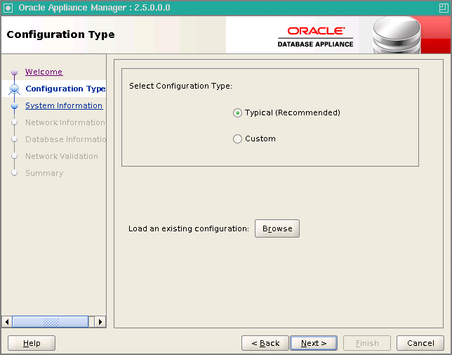

  3. 「Configuration Type」ページで、「Typical」または「Custom」のいずれかを選択します。
    oam_configtype.pngの説明が続きます
    図oam_configtype.pngの説明
    この手順では、推奨オプションである「Typical」構成について説明します。「Custom」構成を選択して、次の1つ以上の項目について、追加または代替のネットワーク・インタフェースを構成するかデフォルト値を上書きします。
    • データベース・ブロック・サイズ、言語、地域、バックアップ・ファイルの場所、またはDATAおよびRECOディスクグループのディスク冗長性レベル
    • Oracle Integrated Lights Out Manager (Oracle ILOM)サーバー
    • Oracle Auto Service Request (Oracle ASR)構成
    • Oracle Cloud File Systemのファイル・システムとサイズ
    • ネットワーク・タイム・プロトコル・サーバー
    「Typical」または「Custom」オプションを選択する前に、「Custom」オプションを使用してコンフィギュレータを実行すると、ご使用のバージョンのOracle Database Applianceのデフォルト値を確認できます。最初に実行するときは、ロードする構成ファイルがないため「Browse」オプションは役立ちません。
    「Next」をクリックします。

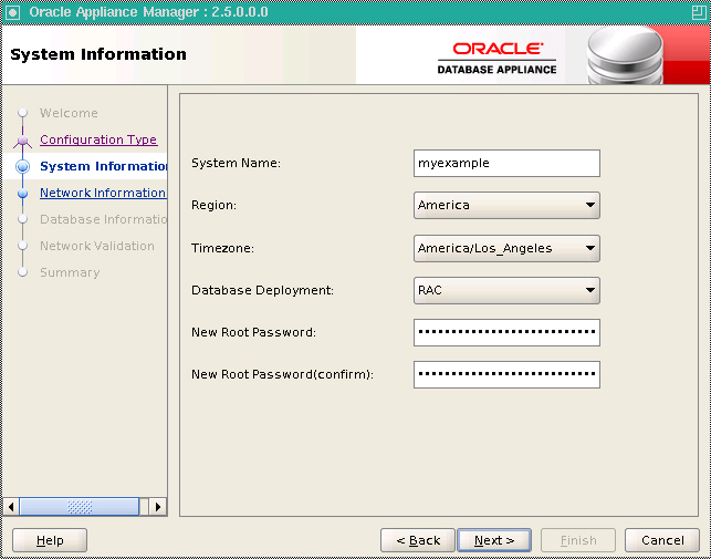

  4. 「System Information」ページで、システム名を指定し、リージョンおよびタイム・ゾーンのリストから正しい値を選択します。
    「Database Deployment」フィールドで、必要なデータベース・デプロイメントのタイプを選択します。
    • Oracle Database Enterprise Edition (Oracle RACなし)
    • Oracle RAC One
    • Oracle RAC
    「New Root Password」および「New Root Password (confirm)」フィールドに、rootユーザーの新しいパスワードを入力します。このパスワードは構成ファイル内で暗号化され、デプロイメント時にパスワードをリセットするために暗号化解除されて使用されます。
    oam_sysinfo.pngの説明が続きます
    図oam_sysinfo.pngの説明
    「Next」をクリックします。

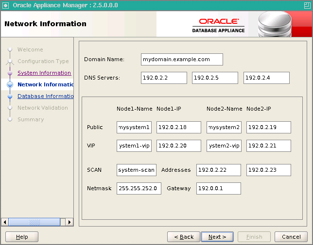

  5. 「Network Information」ページに、ドメイン名、DNSサーバー・アドレス、2つのノードのパブリック・アドレスとVIPアドレス、SCAN名とアドレス、ネットマスク・アドレスおよびゲートウェイ・アドレスを指定します。次に例を示します。
    oam_gennet.pngの説明が続きます
    図oam_gennet.pngの説明
    この画面にデータを入力するとき、一部のフィールドでは、先に入力した値から導出された値があらかじめ設定されます。たとえば、ノード1のパブリックIPアドレスに指定したアドレスが192.0.2.18の場合、ノード・アドレスは次のように割り当てられます。
    • ノード1のパブリックIPアドレス: 192.0.2.18
    • ノード2のパブリックIPアドレス: 192.0.2.19
    • ノード1の仮想IP (VIP)アドレス: 192.0.2.20
    • ノード2の仮想IP (VIP)アドレス: 192.0.2.21
    • SCANアドレス(SCAN VIP名に解決される2つのアドレス): 192.0.2.22, 192.0.2.23
    関連項目:
    非標準のパブリックIPアドレスの要件に関する情報は「カスタム・ノードのネットワーク・アドレス構成のチェックリスト」を参照
    「Next」をクリックします。

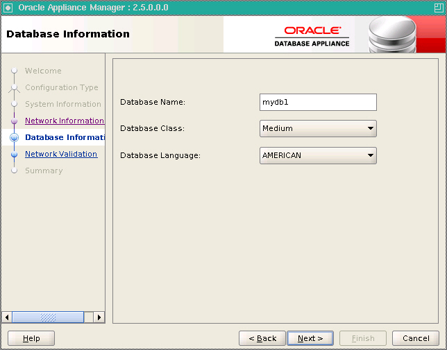

  6. 「Database Information」ページで、データベースの名前を指定し、データベース構成テンプレートおよびデータベース言語を選択します。(適切なテンプレートの選択に役立つガイドライン用に、「Oracle Database Applianceのデータベース・テンプレート」を参照してください。)
    oam_dbinfo.pngの説明が続きます
    図oam_dbinfo.pngの説明
    「Next」をクリックします。

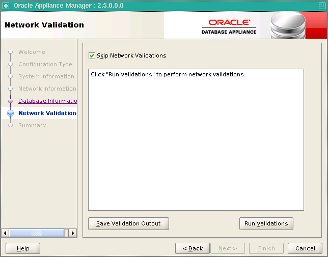

  7. 「Network Validation」ページで、ネットワーク設定を検証して、検証出力をファイルに保存できます。または、次の例に示すように、「Skip Network Validations」チェック・ボックスを選択して検証ステップを省くこともできます。
    oam_netval.pngの説明が続きます
    図oam_netval.pngの説明
    アドレスを検証することも、「Skip Network Validations」チェック・ボックスを選択してから「Next」をクリックして、次のページに進むこともできます。検証を実行した場合は、結果を確認します。結果を確認した後、続行する準備ができたら、「Next」をクリックします。検証が失敗した場合は、これらの結果をネットワーク管理者とともに確認するために検証出力を保存します。入力した構成情報を保存し、ネットワーク・アドレスを後で修正する場合、「Skip Network Validations」、「Next」の順にクリックし、次のページに進むことができます。
    注意:
    Oracle Database Applianceまたは、Applianceが実行するのと同じサブネット上のサーバーでコンフィギュレータを実行しないかぎり、ネットワーク検証チェックによってエラーが生成されます。この機能が最も役立つのは、構成ファイルをオフラインで作成してからApplianceにコピーし、デプロイメントの前に検証を実行して、ネットワーク値を正しく定義したことを確認する場合です。

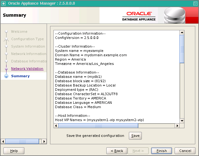

  8. 「Summary」ページで、選択した構成オプションを確認します。「Save」をクリックして構成ファイルを保存するか、「Back」をクリックして選択内容を変更します。
    構成ファイルのコンテンツを印刷し、この印刷を使用してデプロイ・プランのために構成エントリを確認できます。また、「Oracle Database Applianceでの構成のデプロイ」に示すように、実際のデプロイ時に構成ファイルを使用することもできます。
    oam_summary.pngの説明が続きます
    図oam_summary.pngの説明
    Oracle Database Applianceでコンフィギュレータを実行しているとき、初期ネットワークを構成してエンドユーザー・バンドルまたはODA_BASEをインストールする準備ステップを完了したら、「Install」をクリックして、作成した構成をデプロイできます。デプロイメントを完了する準備が整っていない場合は、「Finish」をクリックしてOracle Appliance Managerを終了します。次の章で説明するように、保存した構成ファイルを後からOracle Database Applianceにコピーします。
