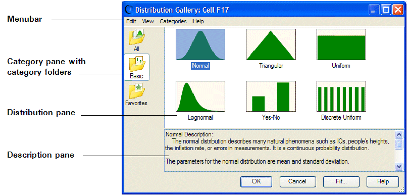

選択した範囲内で選択した1つ以上のセルについて、Crystal Ballでは、「分布一覧」ダイアログ(図3.2「基本カテゴリが選択された分布一覧」)が表示されます。
分布一覧で、一覧から必要な分布を選択します。「基本」カテゴリには、頻繁に使用される分布が複数含まれています。「すべて」をクリックすると、Crystal Ballに用意されている分布がすべて表示されます。詳細は、Crystal Ballの分布一覧の使用を参照してください。
また、「適合」ボタンをクリックすると、履歴データに対する分布の適合で説明するように、実測データに対して分布が適合されます。
分布一覧の詳細は、「分布一覧」ウィンドウを参照してください。

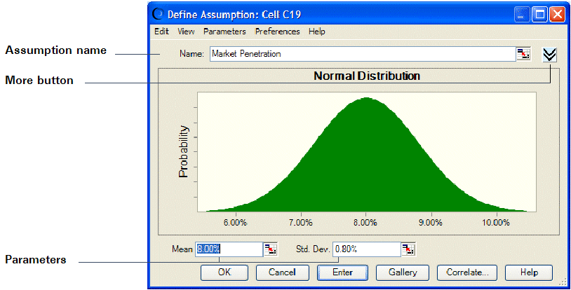

「仮定の定義」ダイアログ(図3.3「正規分布」)が開いたら、分布のタイトルおよびパラメータを入力します。パラメータには、数値またはセル参照を使用できます(セル参照および式の入力)。ほとんどの分布では、代替パラメータを使用できます(代替パラメータ・セットの使用)。
詳細を確認するには、「名前」テキスト・ボックスの近くにある「詳細」ボタン
をクリックします。
図3.4「拡張された「仮定の定義」ダイアログ」に示すように、「仮定の定義」ダイアログに詳細が表示されます。

仮定を定義するためのパラメータの入力が終了したら、「入力」をクリックします。
入力した値を反映して分布が変更されます。「入力」のかわりに「OK」をクリックすると、Crystal Ballによってパラメータが受け入れられ、ダイアログが閉じます。
「OK」をクリックします。
