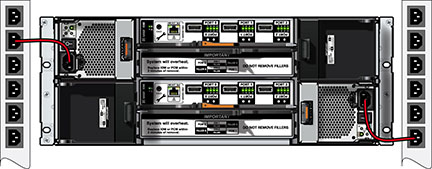

打开磁盘机框电源
在为磁盘机框通电之前,请确保符合以下电气安全措施:
  1. 将电源线插入到带有风扇模块的每个电源上。
  2. 将电源线的另一端插入机柜的外部电源。
    注 -  为了保证冗余,电源线必须连接到两个分开的独立电源。
    image:图中显示了连接到左右机架电源的两条电源线
  3. 为外部电源通电。
  4. 将电源开关置于 "I"(打开)位置。
  5. 打开机柜断路器(如果有)。
  6. 打开磁盘机框电源后(可能需要几分钟的时间),请确保磁盘机框正面的系统电源指示灯亮起,并呈现稳定的绿色,而背面带有风扇模块状态指示灯的每个电源也亮起,并呈现稳定的绿色。如果没有亮起,请按下一节所述关闭磁盘机框的电源,然后重新安放发生故障的模块。如果重新插入该模块后,该模块的状态指示灯仍不是稳定的绿色,请联系 Oracle 客户服务人员。
