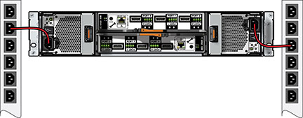

打开磁盘机框电源
在为磁盘机框通电之前,请确保符合以下电气安全措施:
  1. 将电源线插入到带有风扇模块的每个电源上。
  2. 将电源线的另一端插入机柜的外部电源。
    注 -  为了保证冗余,电源线必须连接到两个分开的独立电源。
    image:图中显示了带有风扇模块电源电缆的电源
  3. 为外部电源通电。
  4. 将电源开关置于 "I"(打开)位置。
  5. 打开机柜断路器(如果有)。
