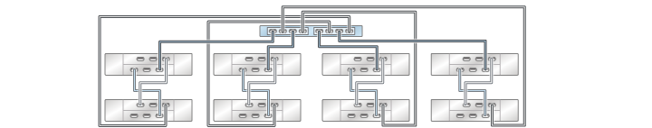

下图显示了安装有一个 HBA 的 Oracle ZFS Storage ZS3-2 单机控制器支持的一部分配置。要通过电缆将控制器连接到磁盘机框,请遵循布线准则,其中包括每个控制器配置的最大磁盘机框数
注 -  有关硬件端口位置,请参见适用于您的控制器型号的“硬件维护概述”中的“PCIe 选件”部分。
图 3-49  具有一个 HBA 且通过单个链连接到一个 DE2-24 磁盘机框的 ZS3-2 单机控制器
image:图中显示了具有一个 HBA 且通过单个链连接到一个 DE2-24 磁盘机框的 ZS3-2 单机控制器
