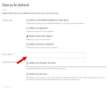

削除対象データ
「削除対象データ」セクションでは、削除方法を選択できます。
「削除対象データ」セクションを設定するには:
  1. 「削除タイプ」で、「データ・オブジェクト全体の削除」を選択します。
  2. 「削除タイプ」セクションのイメージ
  3. 「データ・オブジェクト」フィールドで、削除するデータ・オブジェクトを1つ以上選択します。選択したデータ・オブジェクトを削除するには、名前の横にある「X」をクリックします。
  4. 「データ・オブジェクト」フィールドのイメージ
  5. 「追加プリファレンス」セクションを確認します。
    • すべての顧客360データを削除します: これは、インスタンスのすべての顧客360データを削除し、プロファイル・エクスプローラなどの領域に影響する場合があります。ジョブが正常に実行されたら、ステップ4: ID解決ジョブおよび顧客360ジョブの実行を完了する必要があります。
    • すべてのキューブ・データを削除します: これは、インスタンスのすべてのキューブ・データを削除し、分析やインテリジェント属性などの領域に影響する場合があります。ジョブが正常に実行されたら、ステップ4: ID解決ジョブおよび顧客360ジョブの実行を完了する必要があります。
  6. 「追加プリファレンス」セクションのイメージ
  7. 選択内容を確認し、「続行」をクリックします。
