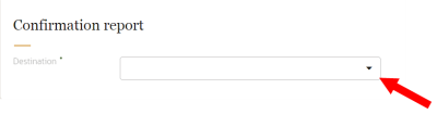

確認レポート
データ削除レポートを受け取る宛先を選択する必要があります。選択できる宛先のタイプは、「セキュアFTP」「Oracle Object Storage」および「AWS」のみです。
必要に応じて、新しい宛先を作成します
確認レポートを構成するには:
  1. ドロップダウン・リストまたは検索バーを使用して、宛先(「セキュアFTP」、「Oracle Object Storage」または「AWS」のタイプ)を選択します。
  2. 「確認レポート」セクションのイメージ
