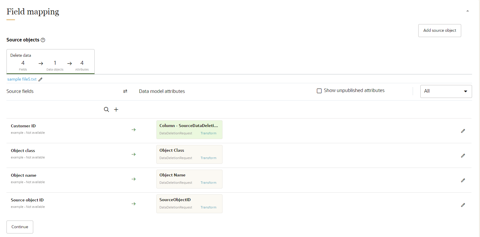

    ステップ2: フィールド・マッピングを完了したら、DataDeletionRequestデータ・オブジェクトまたは作成したカスタムの削除データ・オブジェクトの次の属性のフィールド・マッピングを構成していることを確認します。
    • Column - SourceDataDeletionRequestID: 削除要求の一意の識別子。
    • ObjectClass: データを削除する必要があるオブジェクトのタイプ(Table)。
    • ObjectName: データを削除する必要があるオブジェクトの名前。
    • SourceObjectID: (ソースからのもの)削除する必要があるレコードの一意のID。
    • データ削除要求の「フィールド・マッピング」セクションのイメージです
