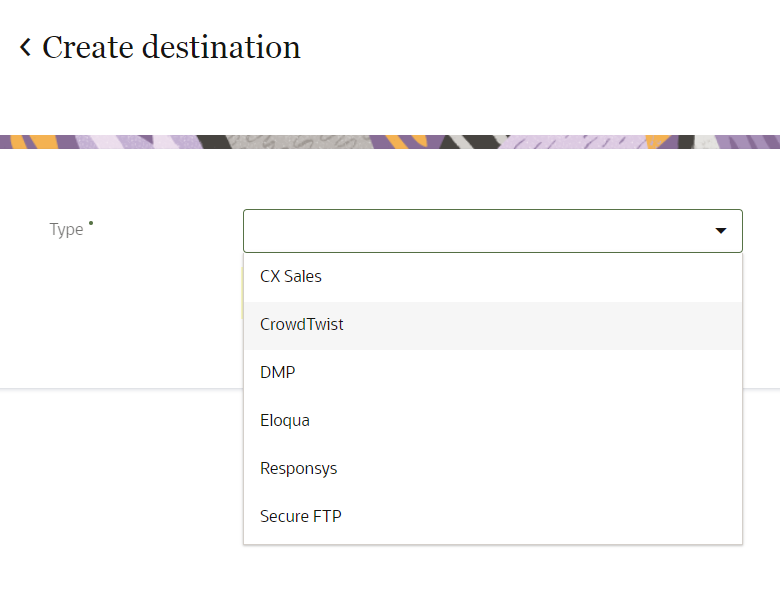

ステップ1: 宛先詳細の定義
ジョブ詳細セクションでは、宛先のタイプおよびOracle Unityでの表示方法を定義できます。
宛先の情報を入力します。
  • タイプ: ドロップダウン・リストを使用して「CrowdTwist」を選択します。

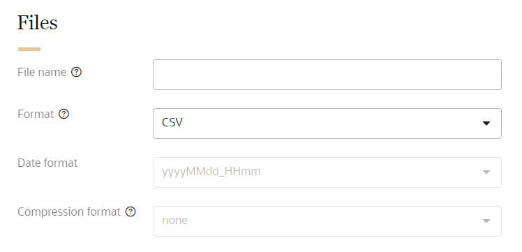

ステップ3: ファイル設定の構成
ファイル詳細セクションでは、宛先ファイルの形式を定義します。
ファイル詳細セクションのイメージ
  • ファイル名: エクスポートされるファイルに使用するファイル名と拡張子を入力します。ファイルが作成された時間を識別するサフィクスとして、タイムスタンプとファイル番号が追加されます。タイムスタンプはyyyy-MM-dd-HH-mm-ss-SSSの形式になります。言語設定でサポートされているすべての言語の文字を使用できます。
  • : ファイル名としてExport_file_01を入力すると、タイムスタンプがサフィクスとして追加され、ファイル名がExport_file_01_2021-05-12-12-56-12-926_0.csvになります。タイムスタンプは、2021-05-12-12-56-12-926です。0は、これが、同じタイムスタンプを持つ最初のエクスポートされたファイルであることを示します。
  • 形式: エクスポートされるファイルの形式はCSV形式である必要があります。エクスポートされるファイルのフィールドはカンマで区切られます。
  • 日付書式: 日付書式はyyyyMMdd_HHmmにする必要があります。
  • 圧縮形式: CrowdTwistの宛先タイプのファイルは圧縮できません。これらはCSV形式でエクスポートされます。

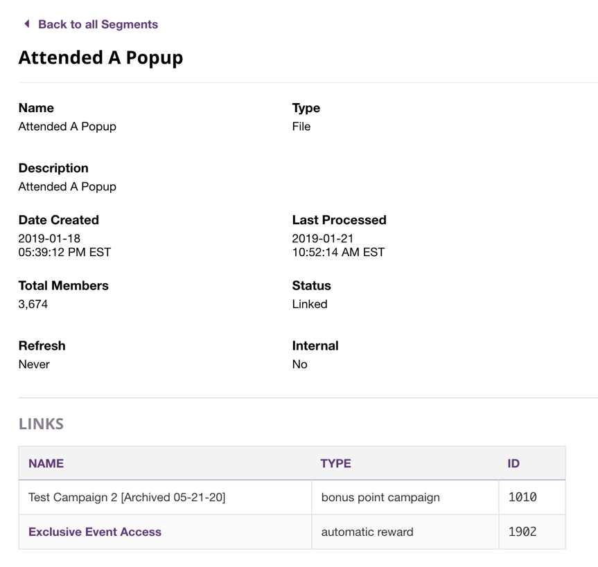

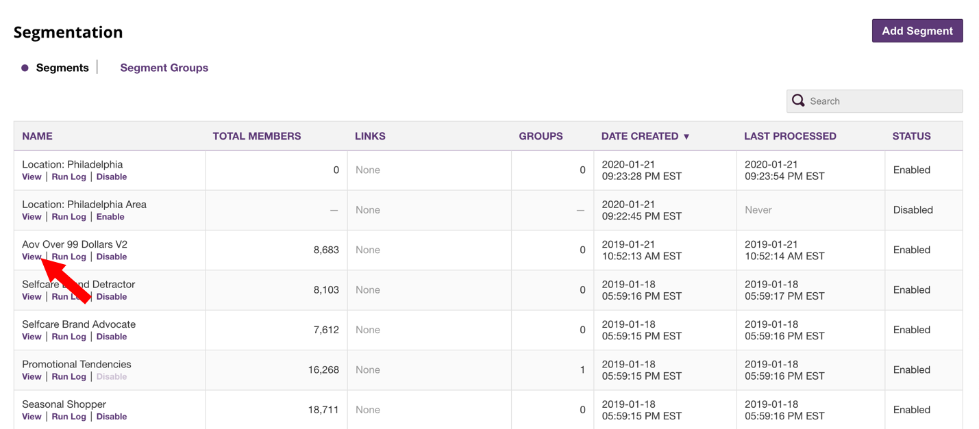

CrowdTwist Control Centerを使用して、Oracle Unityセグメントのプログラム、アクティビティおよび特典を管理します。
CrowdTwistの「Segmentation」領域にアクセスして、すべてのセグメントを表示します。特定のセグメントの詳細を表示するには、「View」をクリックします。
CrowdTwistの「Segmentation」領域のイメージ
CrowdTwistセグメントの詳細のイメージ
