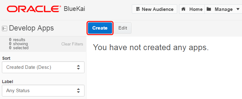

  1. partner.bluekai.comにログインします。
  2. 「Apps」→「Develop Apps」を選択します。
    「Develop Apps」ページが表示されます。
  3. 「Create」をクリックします。
    「Create」ボタンのイメージ

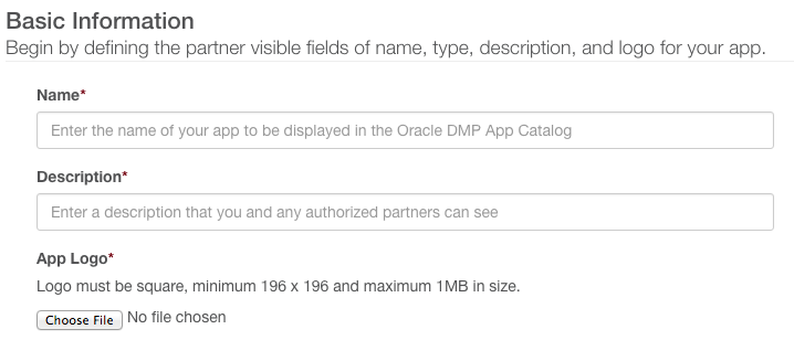

    「Basic Information」セクションが表示されます。
  4. アプリ・カタログに表示されるアプリ名を入力します。
  5. 短い説明を入力します(最大300ワード)。
  6. 「App Logo」セクションで、「Choose File」をクリックして、ロゴ・ファイルをアップロードします。ロゴは、最大200 X 200ピクセルで、最大ファイル・サイズは1 MBです。
  7. 「Additional Contact Emails」ボックスに、アプリに関する通知の受信者の電子メール・アドレスのカンマ区切りリストを入力します。たとえば、製品所有者および運用チームのメンバーを含めることができます。

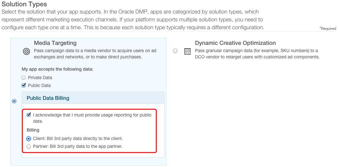

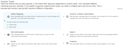

  9. 「Solution Types」セクションで、アプリによってサポートされるソリューションを選択します。ソリューション・タイプは、様々なマーケティング実行チャネルを表します。あなたのプラットフォームで複数のソリューション・タイプがサポートされている場合、各ソリューション・タイプには異なる構成が必要であるため、タイプごとにOracle Data Cloudプラットフォーム・アプリを構成します。
    「App Type」セクション
  10. 選択したソリューション・タイプの「My app accepts the following data」セクションで、あなたのプラットフォームに配信されるデータのタイプを選択します。
    • Private Data: クライアントのプライベートDMPタクソノミに格納された、ファーストパーティのオンライン、オフライン、モバイルおよびルックアライク・データ。
    • Public Data: DMPユーザーがOracle Data Marketplaceで購入可能なサードパーティ・データ。このチェック・ボックスを選択する場合、「Acknowledge」を選択して、AudienceONレポート要件に従ってOracle Data Cloudプラットフォームにデータ使用状況レポートを提供することに同意し、あなた(アプリ・パートナ)またはクライアントのどちらがサードパーティ・データへの支払いを請求されるかを選択します。
    「App Type」セクション

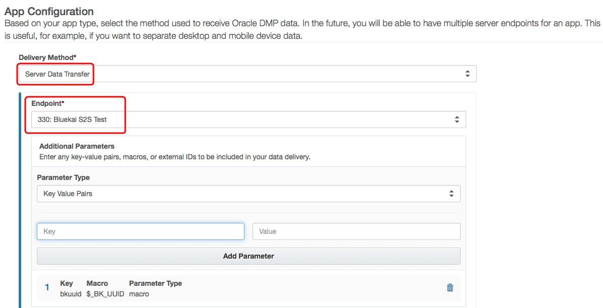

  11. 「Delivery Method」セクションで、プラットフォームからのデータの受信に使用するデータ配信方法を選択し、データ配信に含める必要がある追加データ項目を指定します。
    • JSONリターン: Oracle Data CloudプラットフォームからOracle Data Cloud JavaSciptタグをホストするWebページにユーザー・データを転送します。JSONリターン方法を選択する場合、「Pixel URL」ボックスに、任意のマクロを含め、ピクセル・エンドポイントを入力します。適用されたユーザーがページにアクセスすると、プラットフォームによって、外部オーディエンスIDやユーザーのカテゴリなどのJSON形式のデータを含むbk_resultsオブジェクトが返されます。JSONリターンは、通常、サイト最適化およびダイナミック・クリエイティブ最適化のアプリ・パートナによって使用されます。
    • ピクセル: エンドポイントに対してイメージ・ピクセルを発火します。ピクセル方法を選択する場合、「Pixel URL」ボックスに、ピクセル・エンドポイントを入力します。ピクセルURLにマクロを追加することによって、ピクセルで渡されるデータのタイプを指定できます。後でターゲットするために、ピクセルで渡されるデータをユーザーのCookieまたはプロファイル・ストアに格納できます。ピクセル配信方法は、オーディエンス収集アプリではサポートされていません。
    • サーバー・データ・トランスファー(SDT): ユーザー・データをOracle Data Cloudプラットフォームからあなたのサーバーサイドのプロファイル・ストアに転送します。SDTオプションを選択する場合、「Endpoint」リストから、いずれかのSDT構成を選択します。選択したサーバー・エンドポイントに配信されるIDタイプが表示されます。

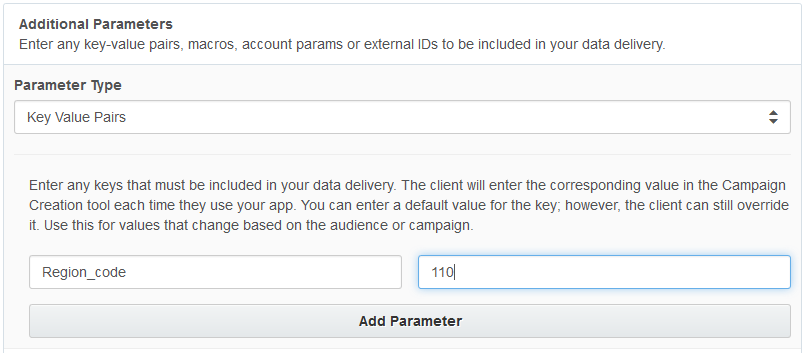

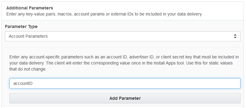

      「Additional Parameters」セクション
  12. (オプション)「Additional Parameters」セクションで、次のいずれかを行います。
    • 「Account Parameter」を選択し、データ配信に含める必要があるアカウント固有のパラメータ(広告主IDやアカウントIDなど)を入力します。インストール時に、クライアントは対応するアカウント・パラメータ値を入力します。アカウント・パラメータは、クライアントがアプリを使用するときに生成されるピクセルURLに追加されます。

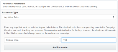

    • 「Key Value Pairs」を選択し、データ配信に含めるキーと(オプションで)デフォルト値のペアを入力します。オーディエンスの配信中に、クライアントがキーの値を入力します。デフォルト値を入力した場合、クライアントはそれを上書きできます。

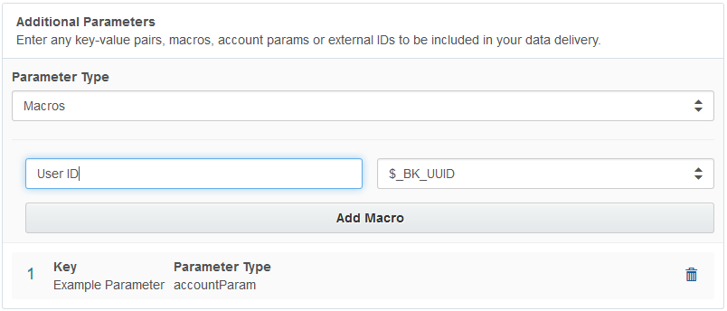

    • 「Macros」を選択し、キーを入力します。データ配信に含める使用可能なマクロのいずれかを選択します。
  13. 「Add Parameter」をクリックします。
  14. アプリに追加するパラメータごとに、ステップ12と13を繰り返します。
  15. (SDTのみ)異なるIDソース(CookieとMAIDなど)にリンクされたデータを受信するための別々のエンドポイントがある場合、「Add Another Endpoint」をクリックし、他のエンドポイントをアプリに追加します。複数のエンドポイントを持つアプリがあると、クライアントが1回のオーディエンス配信でデータをプラットフォームに配信することが容易になります

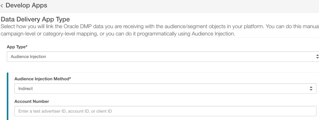

  2. 「Data Delivery App Type」セクションで、「App Type」リストから「Audience Injection」を選択して、受信するOracle Data Cloudプラットフォーム・データをあなたのプラットフォームのオーディエンス・セグメントとプログラムでリンクします。
  3. 「Audience Injection Method」セクションで、Oracle Data Cloudオーディエンスがあなたのプラットフォーム内のクライアント・シートに渡される方法を選択します。
    • Direct: Oracle Data Cloudプラットフォームは、あなたのプラットフォーム内のクライアントのシートに直接、オーディエンス・オブジェクトを作成します。
    • Indirect: Oracle Data Cloudプラットフォームは、オーディエンス・オブジェクトを作成し、クライアントがアプリをインストールしたときに指定したクライアントのアカウント識別子(広告主ID、アカウントIDまたはクライアントID)に基づいて、あなたのプラットフォーム内のクライアントのシートでそれをプロビジョニングします。
  4. 「Indirect」を選択した場合は、Oracle Data Cloudプラットフォームが間接オーディエンス収集インテグレーションをテストできるように、テスト広告主ID、アカウントID、クライアントIDまたはその他のIDを「Account Number」ボックスに入力します。

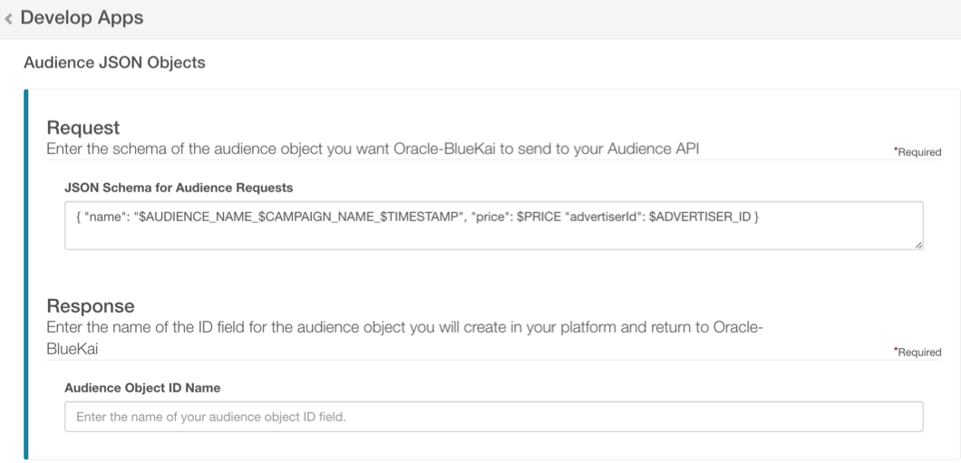

  7. 「Audience JSON Objects」 > 「Request」セクションで、「JSON Schema for Audience Request」ボックスにオーディエンス・スキーマを入力します。Oracle Data Cloudプラットフォームは、スキーマを使用してオーディエンス・オブジェクトをあなたのプラットフォームに送信します。詳細は、オーディエンス・オブジェクトのスキーマを参照してください。
    「JSON Schema for Audience Request」ボックスのオーディエンス・スキーマ
  8. 「Audience JSON Objects」 > 「Response」セクションで、「Audience Object ID Name」ボックスにIDフィールドの名前を入力します。これは、external_audience_idなど、あなたのプラットフォーム内に作成され、プラットフォームに戻されるオーディエンス・オブジェクトのIDです。プラットフォームがあなたのプラットフォーム内にオーディエンス・オブジェクトを(オーディエンスAPIへのPOSTリクエストによって)作成すると、"external_audience_id": "123"など、あなたのプラットフォーム内に作成されたオーディエンスIDを持つJSONオブジェクトがAPIによって返されます。

Oracle Data Cloudプラットフォームは、オーディエンス・スキーマを使用してオーディエンス・オブジェクトをあなたのプラットフォームに送信します。「Develop Apps」ページの「Audience JSON Objects」セクションで、スキーマを入力します。
「JSON Schema for Audience Request」ボックスに、デフォルト・スキーマが表示されます。
{ "name": "$AUDIENCE_NAME_$CAMPAIGN_NAME_$TIMESTAMP", "price": $PRICE "advertiserId": $ADVERTISER_ID }.

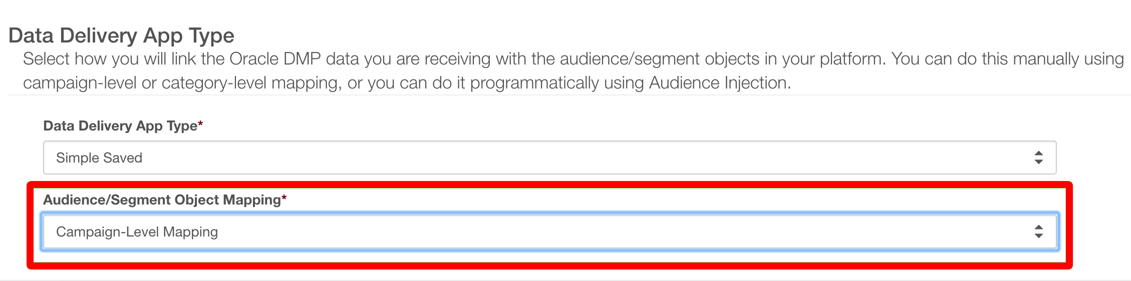

  3. 「Data Delivery App Type」セクションで、「App Type」リストから「Simple Saved」を選択して、受け取るOracle Data Cloudプラットフォーム・データをあなたのプラットフォームのオーディエンス・セグメントと手動でリンクします。
  4. 「Audience/Segment Object Mapping」リストから、次のマッピング方法のいずれかを選択します。
    • Campaign-level mapping: 一意のキャンペーンIDごとにあなたのプラットフォームで1つのオーディエンス・オブジェクトを作成し、クライアントのOracle Data Cloudプラットフォーム・データをキャンペーンIDを介してオーディエンス・オブジェクトに接続します。キャンペーンレベル・マッピングは、ファーストパーティまたはサードパーティ・データを含むクライアントのオーディエンスを配信するアプリにお薦めします。これは、クライアントは通常、ブール演算子(AND、OR、NOT)で結合された複数のカテゴリを含むオーディエンスを構成するためです。キャンペーンIDによって、オーディエンス構成をまとめた1つのオブジェクトが提供されます。
    • Category-level mapping: 一意のカテゴリIDごとにあなたのプラットフォームでセグメント・オブジェクトを作成し、クライアントのOracle Data Cloudプラットフォーム・データをカテゴリIDを介してセグメント・オブジェクトに接続します。カテゴリレベル・マッピングは、シンジケート型のサードパーティ・データを受け取るチャネル・パートナにのみお薦めします。これは、データの再販が可能であり、そのため個別のカテゴリの使用状況をレポートする必要があるためです。
    「Audience/Segment Object Mapping」リストで選択された「Category-level mapping」
