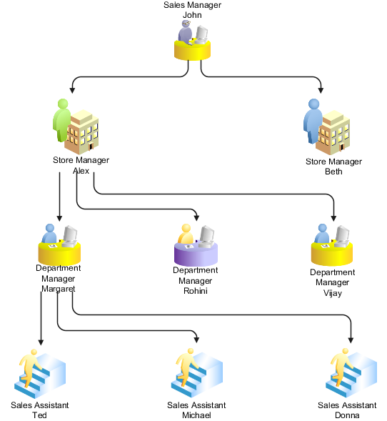

なんらかの形式の企業のパフォーマンス目標を組織内のすべての就業者に割り当てるには、伝播プロセスを使用して目標を割り当てることができます。組織に割り当てる目標と組織目標は、すべて同じレビュー期間に関連付けられる必要があります。この例では、南部の4つのレベルに次のポジションが含まれています。
営業マネージャ
ストア・マネージャ
部門マネージャ
営業アシスタント
この図は、南部地域の営業階層を示しています。

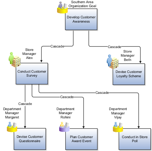

Johnの組織は、企業の目的に基づいた「顧客意識の育成」という目標を設定しています。HR担当者は、組織目標プラン「Johnの組織」をJohnに割り当てました。目標プランは、「FY 2018 Review Period」と関連付けられます。

Johnの作業終了後、AlexとBethは、Johnの組織目標と連携する目標が自分に割り当てられていることを確認します。また、「自分のチームの目標」ページを使用して、部門レベルの目標を直属の部下である部門マネージャに割り当てることができます。次の表に、Alexが部門マネージャに割り当てる目標を示します。これらの目標はすべて、レビュー期間「FY 2018 Review Period」と関連付けられます。
| 部門マネージャ | 目標 |
Margaret |
顧客アンケートの考案 |
Rohini |
顧客報奨イベントの計画 |
Vijay |
インストア調査の実施 |
Margaret、RohiniおよびVijayは、各自の個人目標を自分のマネージャであるAlexの目標「顧客調査の実施」と連携させることができます。次に、「自分のチームの目標」ページを使用して、個人目標を直属の部下に割り当てることができます。この例では、Margaretは目標を直属の部下であるTed、MichaelおよびDonnaに割り当てることができます。また、自分の部下の目標を自分自身の目標「顧客アンケートの考案」と連携させることができます。
結果のサポート目標
カスケード・プロセスによってJohnの組織のすべてのレベルに対して目標が定義されます。各レベルには、次の上位レベルの目標をサポートしそれと連携する目標が含まれます。Johnおよびすべてのライン・マネージャは、「自分の組織の目標」ページを使用して組織目標に対する全体的な進捗を追跡できます。
この図は、この例の南部地域の「顧客意識の育成」という目標をサポートするカスケード目標を示しています。
