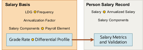

基本給は個人の給与額です。マネージャおよびHR担当者は、組織における個人の在職期間中に、この金額またはコンポーネントの金額または割合を表示および調整します。管理対象の各給与レコードには、給与ベースが関連付けられています。給与ベース構成と、給与レコードおよび給与処理との連携の仕組みを次に示します。
給与ベースの周期および年換算係数は、給与レコードに表示される年間給与の計算に使用されます。これらの給与ベースの設定と、雇用レコードの常勤換算値を使用して、年間フルタイム給与を計算します。
給与ベースで構成された給与コンポーネントは、功績や事業所など、レポートの給与調整を項目化するために給与レコードで使用されます。
給与ベースに関連付けられた給与エレメントには、給与レコードに入力された給与額が保持されます。ベースによって、その金額が給与に渡されて処理されます。
給与ベースに関連付けられた等級レートと差分プロファイルにより、給与レコードに表示される給与メトリックと検証メッセージが決まります。これらを給与ベースに関連付けることはオプションであるため、各給与ベースで構成されることはありません。
