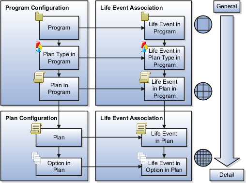

設定作業とオペレーティング・パフォーマンスは、登録要件を福利厚生オブジェクト階層内のどこで定義するかによって変わります。この例では、ベスト・プラクティスについて説明します。「プラン構成」ガイド・プロセスの登録ステップを使用して、登録要件を定義するレベルを決定します。
プログラムの構成時であれば、3つのレベル: プログラム、プログラム内のプラン・タイプ、およびプログラム内のプラン
プランの構成時であれば、2つのレベル: プログラム外のプランとプラン内のオプション
「一般」、「予定」、および「ライフ・イベント」タブを使用して、利用可能な任意のプログラムおよびプラン階層レベルで登録を構成します。登録要件は、1つ以上の明示ライフ・イベントに関連付けることができます。
次の図は、最上位から最下位(一般から詳細)までのコンポーネントが組織された、登録決定階層を示したものです。
登録構成を評価する際、階層内の下位レベルの要件は上位レベルの要件を上書きします。プランやオプションに、上位レベルと共通でない固有の要件がある場合は、下位レベルで登録を構成するのが適切です。さらに、ライフ・イベント登録構成は、対応する一般プランおよびプログラム登録構成を上書きします。たとえば、プラン内オプションのライフ・イベント要件は、プラン内オプションの一般登録要件を上書きします。

「健康」福利厚生サービスを作成し、オープン登録および明示ライフ・イベント登録の申請先となる階層内の最上位レベルでライフ・イベントを添付します。
次の図は、「健康」福利厚生サービスの登録決定階層を示したものです。
次の表は、構成する登録要件を階層内のレベルごとに示したものです。
