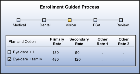

セルフサービス登録ページには、各プランとオプションに対して最大で4つのレート・タイプが表示されます。次の図は、セルフサービス登録ページでの、「プライマリ」、「セカンダリ」、「その他1」および「その他2」レート・タイプのデフォルトの表示順序を示したものです。
この図は、セルフサービス登録ページでの、
デフォルトの表示順序を示したものです。「眼科 + 1」プランとオプションの場合、プライマリ・
レートが180、セカンダリ・レートが50、その他レート1および
その他レート2はゼロです。同様に「眼科 + 家族」プランとオプションの場合、
プライマリ・レートが480、セカンダリ・レートが120、その他レート1
およびその他レート2はゼロです。

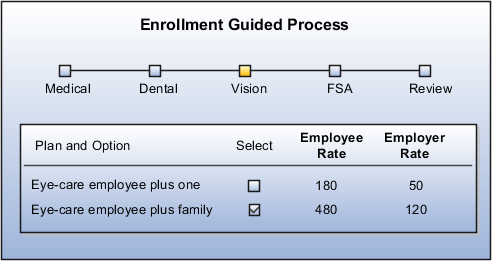

眼科レートの例
たとえば、眼科プラン登録ステップのプライマリおよびセカンダリ・レート・タイプの名前を、「従業員レート」と「雇用主レート」に変更するとします。また、その他のレートを非表示にするとします。次の図は、構成変更後のセルフサービス・ページを示したものです。各眼科プランとオプションの従業員レートと雇用主レートのみが表示されています。
この図は、構成変更後のセルフサービス・ページを
雇用主レートのみが表示されています。

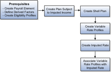

帰属所得とは、IRS (米国内国歳入庁)のセクション79で、副次的な手当として定義されている、特定の形式の間接報酬のことを指します。IRSでは、該当する受領者に対して規定に基づく課税を行っています。
次に例を示します。
  • 一定の金額を超える団体生命保険料の雇用主支払
  • 社用車の個人使用
  • その他の非現金報酬
プランが帰属所得の対象である場合:
  • プランの標準レートに加えて、帰属所得を作成する必要があります。
  • シェル・プランを作成して、帰属所得計算を記録する必要があります。
  • 通常は、変数レート・プロファイルを帰属レートに関連付けます。これは、帰属所得税が個人の年齢によって異なるためです。
次の図は、帰属レートを作成するための一般的なステップを説明したものです。
この図は、帰属レートを作成するための一般的な
ステップを説明したものです。
前提条件
帰属所得を作成する前に、次のタスクを実行します。
  • レートの給与エレメントを定義するには、「設定および保守」作業領域の「エレメントの管理」タスクを使用します。
  • レートが変わる各年齢区分(20~25歳、26~30歳など)の導出要因(またはその他の要因)を定義します。「プラン構成」作業領域の「導出要因の管理」タスクを使用します。
  • 各年齢区分の適格プロファイルを定義し、適切な導出要因を添付します。「プラン構成」作業領域の「適格プロファイルの管理」タスクを使用します。
  • 特定のレートに必要なその他のオブジェクトを定義します(Formulaなど)。Formulaを定義するには、「設定および保守」作業領域の「FastFormulaの管理」タスクを使用します。
帰属所得プランの作成
「プラン構成」作業領域の「福利厚生プラン詳細の管理」タスクを使用して、帰属所得の対象となる福利厚生プランを作成します。「帰属所得の対象」フィールドを、このレートに対する適切な個人タイプに設定します(加入者、配偶者、扶養家族など)。
シェル・プランの作成
次の設定を使用して、帰属所得計算の結果を保持するための別のプランを作成します。再度、「プラン構成」作業領域の「福利厚生プラン詳細の管理」タスクを使用します。
フィールド
プラン・タイプ
帰属シェル
プラン機能
帰属シェル
帰属所得計算
帰属所得の対象となる個人タイプ:
  • 加入者
  • 配偶者
  • 扶養家族
帰属所得計算では、雇用主が福利厚生を100パーセント支払い、従業員拠出金を計算から差し引かないことを前提としています。
変動レート・プロファイルの作成
次の設定を使用して、各変動レートの変動レート・プロファイルを作成します。「プラン構成」作業領域の「福利厚生レートの管理」タスクを使用します。
  • アクティビティ・タイプを「帰属福利厚生」に設定します。
  • 年齢区分に対する適切な適格プロファイルを選択します。
  • 計算方法を「定数」に設定します。
  • レート額を入力します。
  • レートに該当する追加情報を入力します。
帰属レートの作成
次の設定を使用して、帰属レートを作成します。再度、「プラン構成」作業領域の「福利厚生レートの管理」タスクを使用します
  1. 「標準レート」タブの「作成」メニューで、「帰属レートの作成」を選択します。
  2. 「帰属シェル・プラン」フィールドで、前に作成したシェル・プランを選択します。
  3. 該当する追加のレート情報を入力します。
変動レート・プロファイルを帰属レートに関連付ける
変動レート・プロファイルを選択し、帰属レートに追加します。
