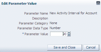

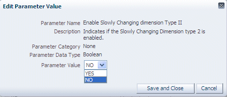

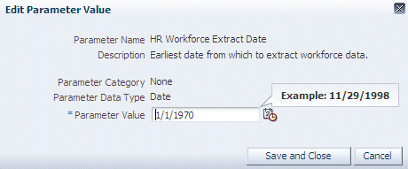

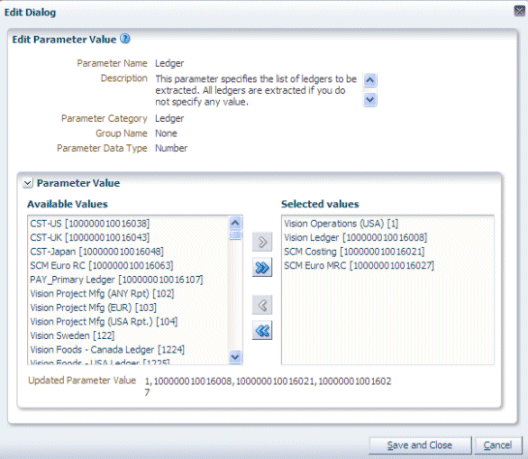

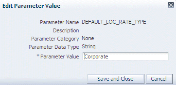

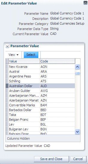

C.4 「パラメータ値の編集」ダイアログ(データ・ロード・パラメータ用)
このダイアログを使用して、選択したデータ・ロード・パラメータの値を1つ以上指定します。たとえば、グローバル通貨パラメータGBL_CURRENCYの値をUSDに設定できます。
このダイアログに表示されるフィールドは、編集するパラメータのタイプ(ブール、日付、複数値選択リスト、数値、単一値選択リスト、文字列など)によって異なります。
このダイアログで使用する選択フィールド・タイプを次に示します。
