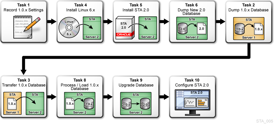

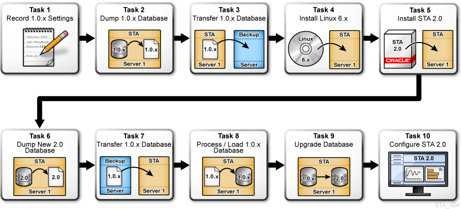

9.3 Présentation de la mise à niveau
Vous pouvez effectuer une mise à niveau de STA 1.0.x vers 2.0 à l'aide d'une de ces deux méthodes :
  • Single server method (Figure 9-1) : STA 1.0.x est hors ligne (il ne contrôle pas les bibliothèques) pendant que le serveur est reconfiguré pour STA 2.0, ce qui augmente le temps d'indisponibilité. Effectuez toutes les tâches dans un ordre numérique.
  • Two server method (Figure 9-2) : STA 1.0.x est en ligne (il contrôle les bibliothèques) sur un serveur pendant qu'un serveur à part est configuré pour STA 2.0, ce qui permet de réduire le temps d'indisponibilité. Avec cette méthode, les tâches ne sont pas effectuées dans un ordre numérique. Vous devez effectuer les tâches dans l'ordre affiché. Tâche 7 est omis.
Figure 9-1 Présentation de la tâche de mise à niveau du serveur unique
Description de Figure 9-1 :
Description de "Figure 9-1 Présentation de la tâche de mise à niveau du serveur unique"
Figure 9-2 Présentation de la tâche de mise à niveau des deux serveurs
Description de Figure 9-2 :
Description de "Figure 9-2 Présentation de la tâche de mise à niveau des deux serveurs"
