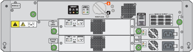

基本モジュールの背面は、配線のほか、ドライブや電源装置への保守アクセスを行います。
背面パネルの (基本モジュールの背面に向かって) 右上には 2 つの Ethernet、NET MGT ポートおよび 9 つのモジュールインターコネクトケーブル用 MODULE OUTPUT ポートがあります。
上側の NET MGT ポート0 (ブラウザベースのユーザーインタフェースでは「Port 1」) は、ローカルエリアネットワーク (LAN) 経由のブラウザベースのユーザーインタフェース接続をサポートします。これは完全に構成可能です。下側の NET MGT ポート1 (ブラウザベースのユーザーインタフェースでは「Port 2」) は、ライブラリへのプライベートネットワークの保守用ポートです。保守用ポートは、有効にも無効にもできますが、再構成はできません。
1 つ (またはオプションで 2 つ) のホットスワップ可能な電源装置は、背面パネルの右下隅、配線ポートの下にあります。1 つまたは 2 つのハーフハイト LTO ドライブが電源装置の左側、シャーシの中心線上に取り付けられています。ドライブと電源装置の両方に、専用のステータス LED があります。ライブラリおよびロボット装置用のステータス LED は上中央にあります。

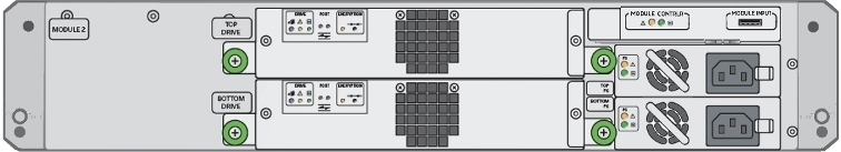

拡張モジュールの背面では、右上のモジュールコントローラ、中央のドライブ、右下の電源装置に保守アクセスします。モジュールコントローラには、モジュールインターコネクトケーブル用の MODULE INPUT ポートとモジュール用のステータス LED があります。
顧客交換可能ユニットは、簡単に取り外し可能な留め金具を使用して基本モジュールおよび拡張モジュールの背面に固定されています。ロボット/ライブラリコントローラ、テープドライブ、および電源装置は緑色の拘束つまみねじで接続されています (このねじは、一般的なプラスドライバで緩めたり手で締めたりできます)。拡張モジュールコントローラは、工具なしで操作できるラッチおよびレバーで固定されています。

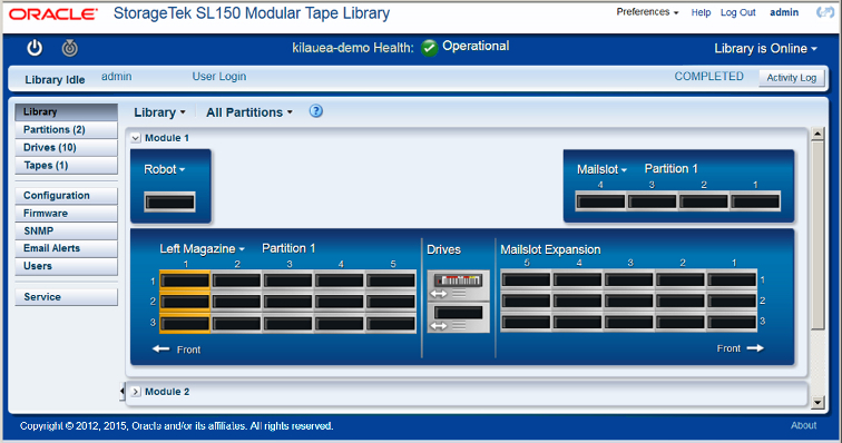

SL150 ライブラリのユーザーインタフェースは、ライブラリの構成、モニタリング、トラブルシューティングを行うためのメインツールです。総合的なライブラリ管理、モニタリング、セキュリティー機能と、アクセスや展開の容易さを兼ね備えています。ユーザーインタフェースは Web アプリケーションなので、ユーザーのワークステーションで何もインストールしたり管理したりする必要はありません。ライブラリのネットワークインタフェースが設定されると、ユーザーは、ライブラリのホスト名または IP アドレスを標準互換の Web ブラウザ (Mozilla Firefox) に入力して、ブラウザウィンドウでアプリケーションを開き、ログインして作業します。
このインタフェースは、汎用のグローバルコントロールとインジケータおよびコンテキスト固有のユーザーインタフェース画面で構成されています。
ユーザーインタフェースの上、左、下にはグローバルコントロールとインジケータがあり、インタフェースのすべての画面からアクセスできます。これらは、すべてのユーザーが実行する重要なモニタリングタスクをサポートし、より特殊で役割に依存したシステム機能へのアクセスを提供します。
システムダッシュボードはインタフェースの重要な部分です。すべてのパネルの上部に表示されます。左には、リモートの電源ボタン (丸で囲まれた縦棒)、リモートのライブラリロケータボタン (三角形で途切れた同心円)、およびライブラリがビジー状態のときのアクティビティーインジケータがあります。ダッシュボードの中央にはライブラリの健全性 (Operational、Degraded、または Failed)、右側にはライブラリの接続状態 (通常は Online または Offline) が表示されます。ライブラリの健全性フィールドの Degraded 値をクリックすると、ユーザーインタフェースに故障および機能低下したコンポーネントの表形式のリストが表示されます。現在ログインしているユーザーが右端に表示されます。セッションを終了できる状態になったら、左隣にある「LogOut」コントロールをクリックします。これにより、インタフェースがセキュリティー保護され、システムからログオフします。「Preferences」コントロールを使用すると、ユーザーのパスワードを変更したり、表示の自動リフレッシュを一時停止および再開したりできます。
ダッシュボードのすぐ下の「library activity」バーに、現在実行中のライブラリ操作が表示されます。
「library activity」パネルの右側にある「Activity」ボタンを押すと、最近のユーザーおよびホスト操作を表示するタブがポップアップ表示されます。このテーブルには、開始時間、アクション名、詳細情報、操作を開始したホストまたはユーザー、操作の期間、および操作の現在のステータス (RUNNING、FAILED、COMPLETED など) が表示されます。
インタフェースの右下にある「About」リンクには、ライブラリファームウェアのバージョンと、それに続けてビルド情報が表示されます。
ユーザーはインタフェースの左側にある画面リストから、ユーザーインタフェース画面を選択できます。
ユーザーインタフェース画面では、ユーザーの役割やライブラリの機能によって情報が選択的に編成されて表示されます。

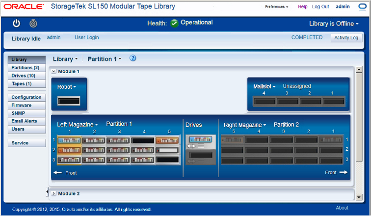

「Library」画面を使用すると、モジュール、ドライブ、ストレージスロット、ロボット、メールスロット、およびテープカートリッジを備えたライブラリのグラフィカル表現を使用して、コンポーネントのステータスやライブラリ操作をモニターできます。必要に応じて、承認されたユーザーは、ライブラリ/ストレージ管理ソフトウェアとは別にテープカートリッジを移動およびイジェクトして、ドライブをクリーニングできます。パーティション分割されたライブラリでは、「Library」画面の上部にある「Partition」コントロールを使用して、パーティション別に表示とアクションを制限できます。選択したパーティションに割り当てられていないリソース (ドライブ、ストレージスロット、テープカートリッジ、メールスロット) はインタフェースからアクセスできず、グレーで表示されます。
タブ付きの「Partitions」画面には、構成されている各パーティションに割り当てられたライブラリリソース、および割り当てられないままのリソースのサマリーが表示されます。各タブ上の「Drives」および「Tapes」テーブルには、ドライブおよびテープのプロパティーの詳細が一覧表示されます。
